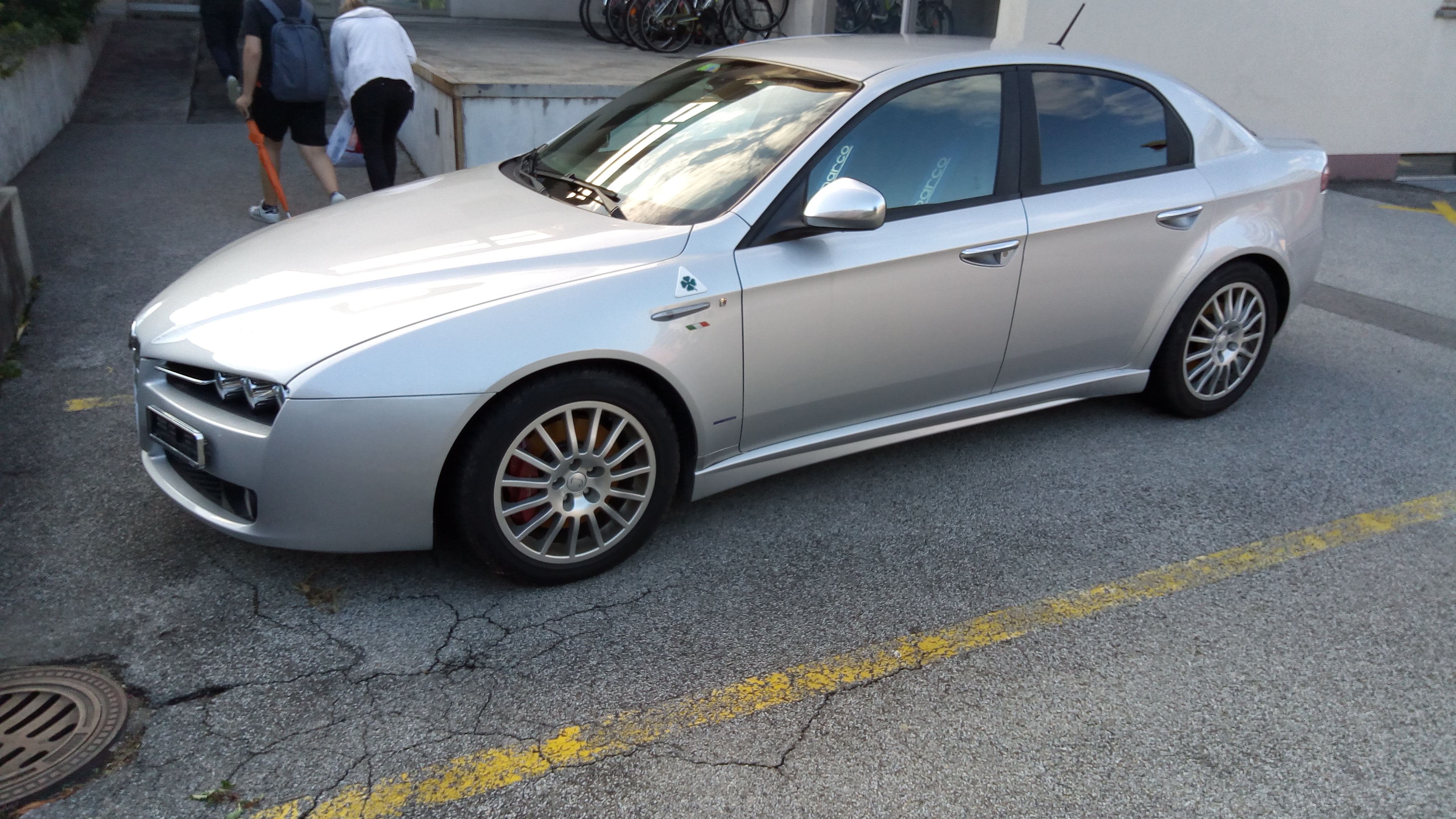

Rimpatriata Svizzera..
3.2 V6 Ti

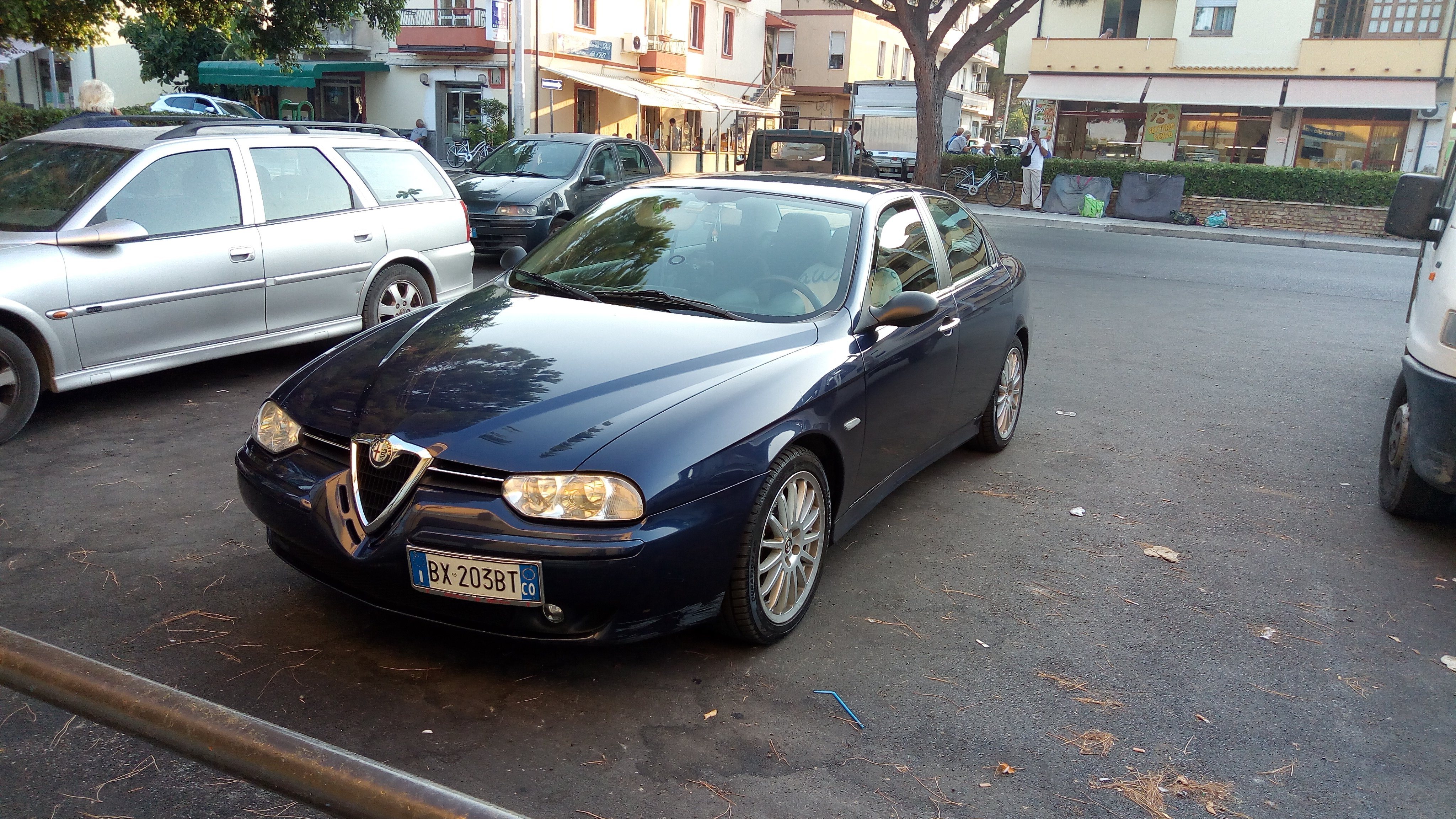

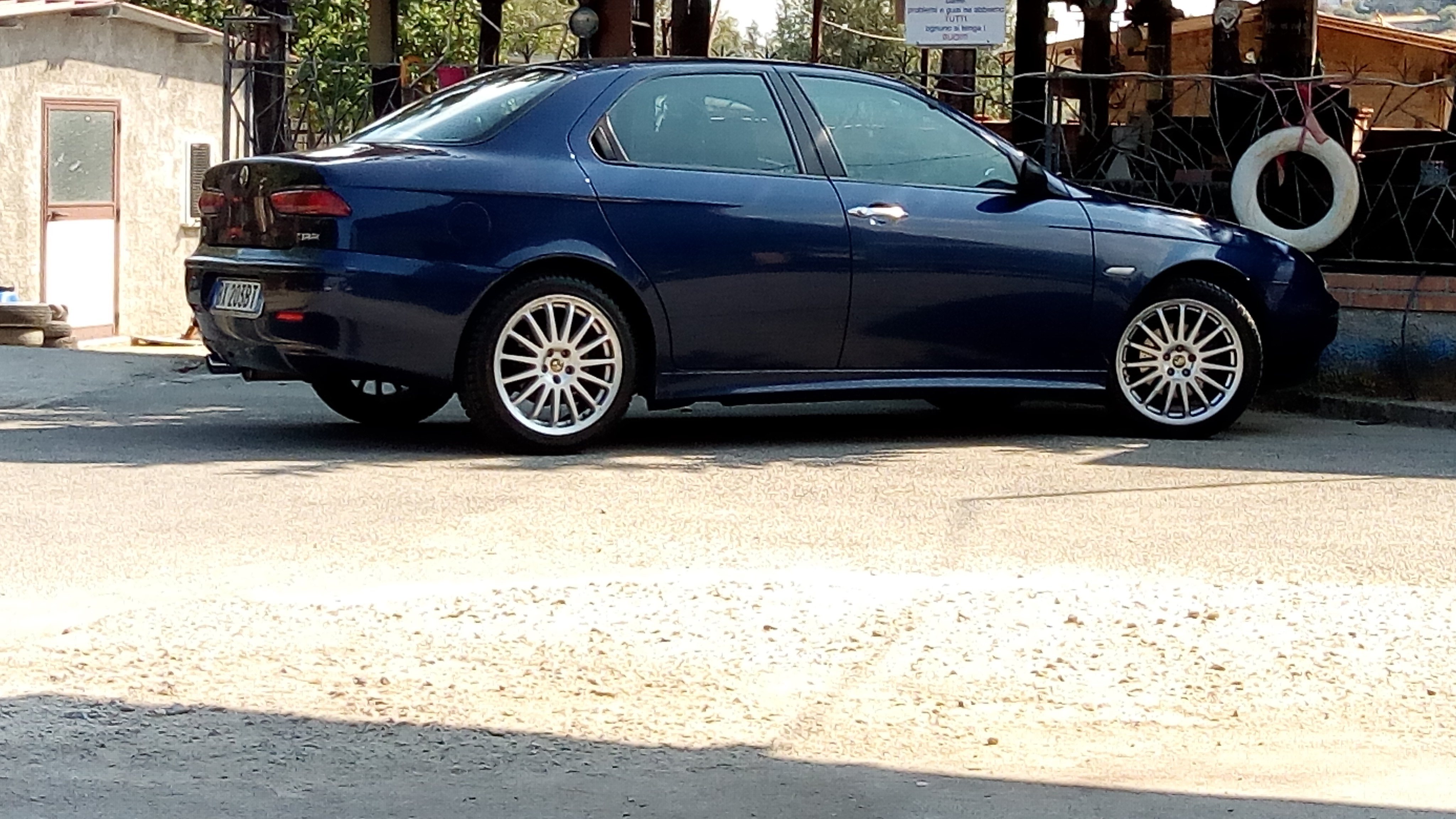

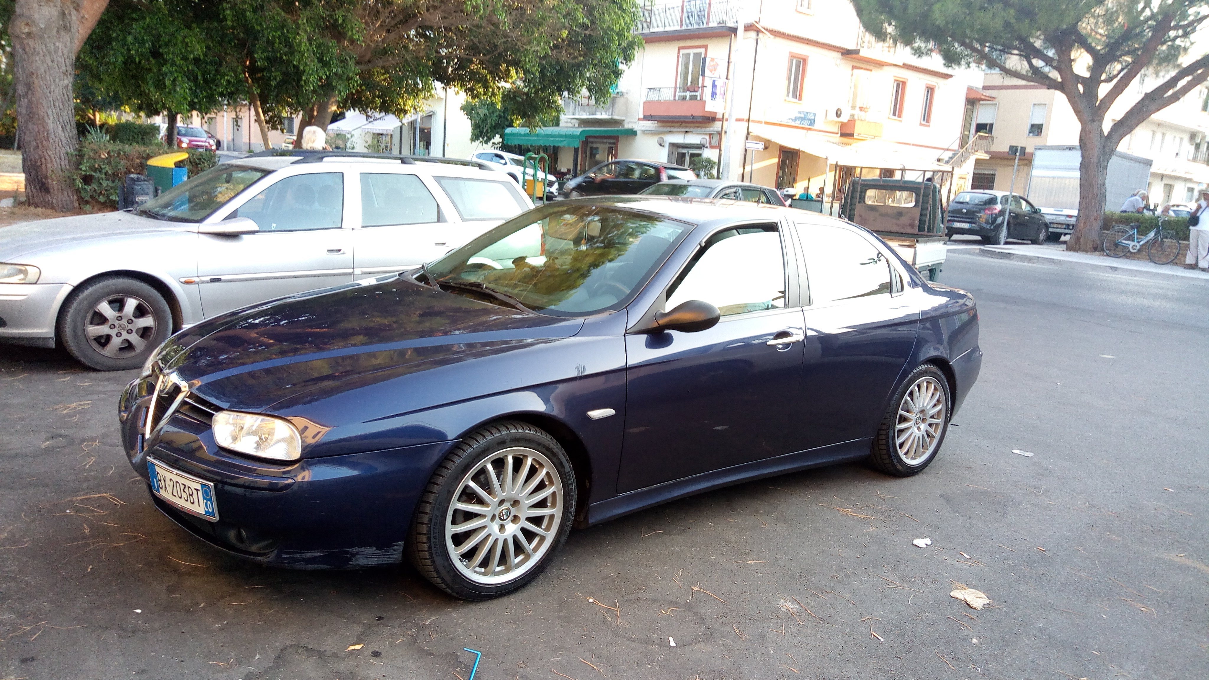

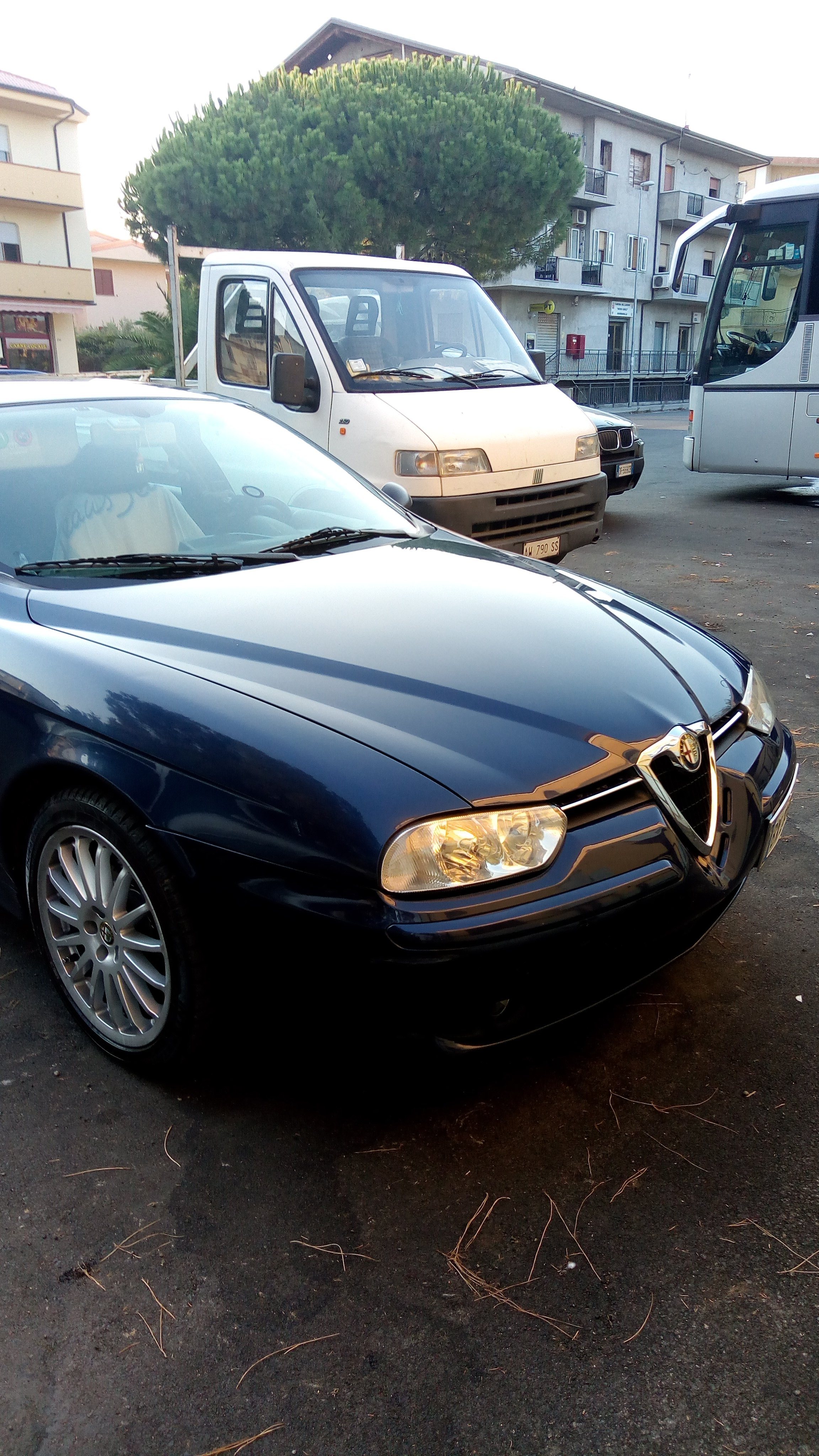

Poggia su 4 cerchioni invernali.. Le scarpette di cristallo da 19" sono andate a rifarsi il trucco!
Alfetta Ministeriale!
Visualizza allegato 146545
Visualizza allegato 146546
Visualizza allegato 146582
Visualizza allegato 146584
Visualizza allegato 146585
Visualizza allegato 146586
Visualizza allegato 146587
Visualizza allegato 146588
Visualizza allegato 146589
Visualizza allegato 146590
Visualizza allegato 146548
Devo assolutamente riportarla perfetta a livello di carrozzeria.. Per cui
Prossimamente paraurti nuovo..
Eliminazione risuonatore e scatola filtro originale
Installazione CDA

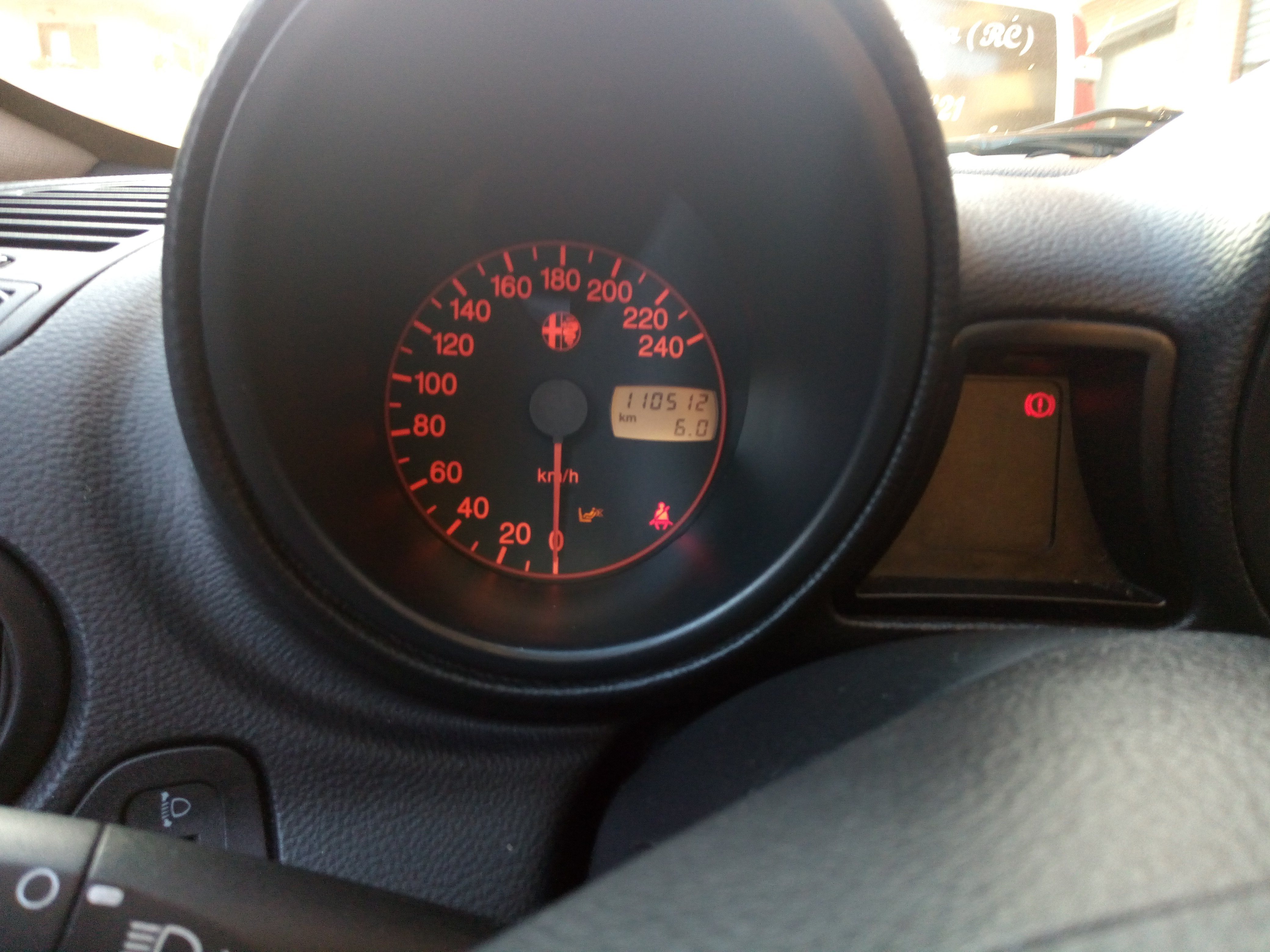

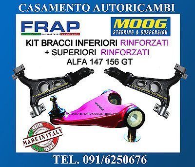

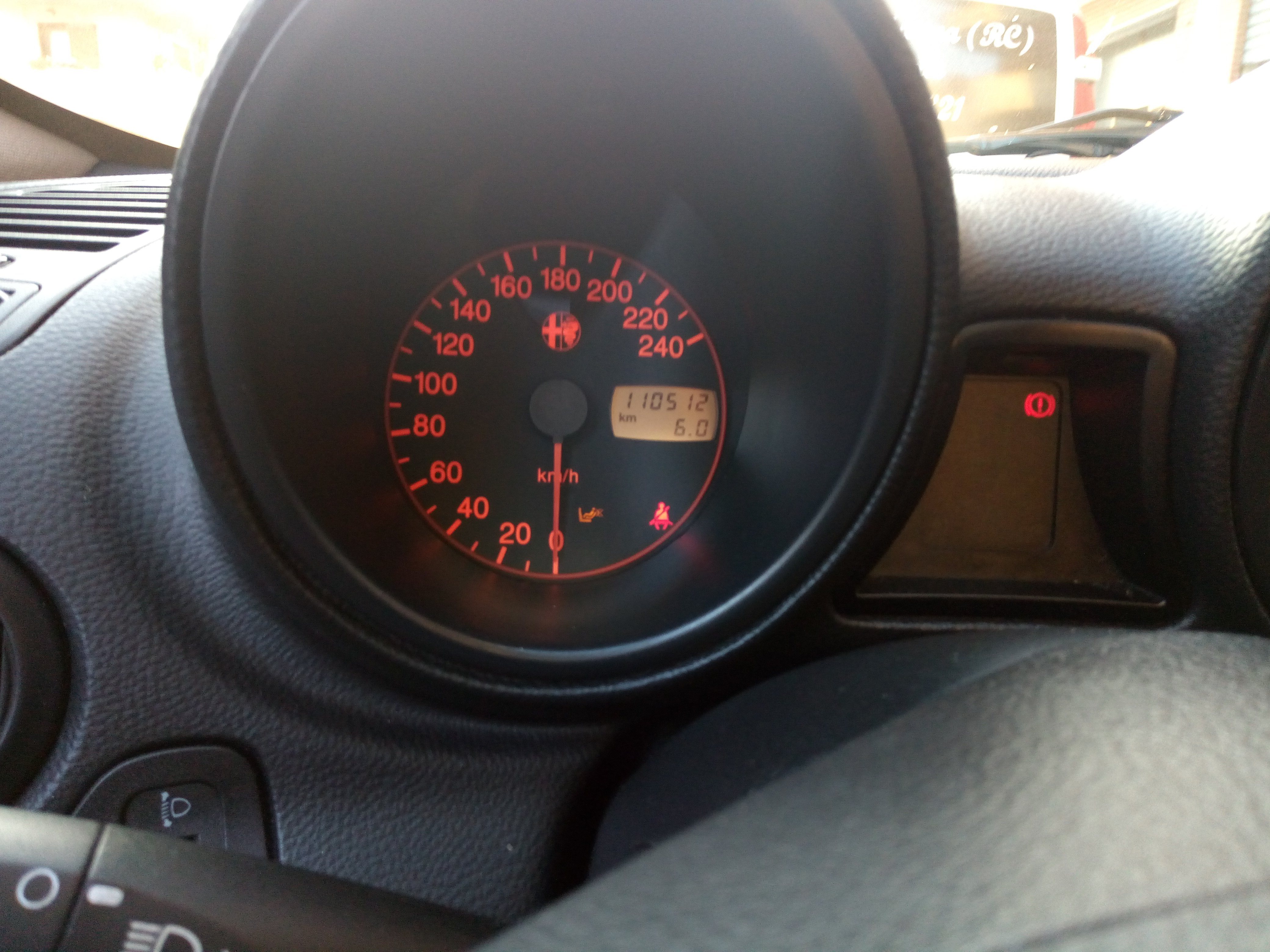

110.000km
Causa rottura "smartphone" non ho potuto aggiungere gli ultimi aggiornamenti..
Avendo perso tutte le fotografie.

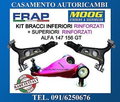

Comunque, dopo aver sostituito tutta la tiranteria anteriore con questo kit:
Visualizza allegato 146023
Presi a Palermo.
KIT BRACCI OSCILLANTI TRAPEZI INF + SUP RINFORZATI FRAP MOOG ALFA 147 156 GT | eBay
Installati oramai l'inverno scorso.
vanno benissimo.
Non vi dico i vecchi braccetti TRW come stavano messi. Il sinistro inferiore non aveva più la boccola e mandava fuori sede tutta la ruota.. Ecco perché era inguidabile sul misto..

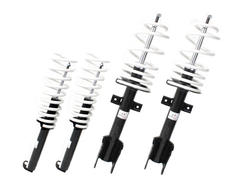

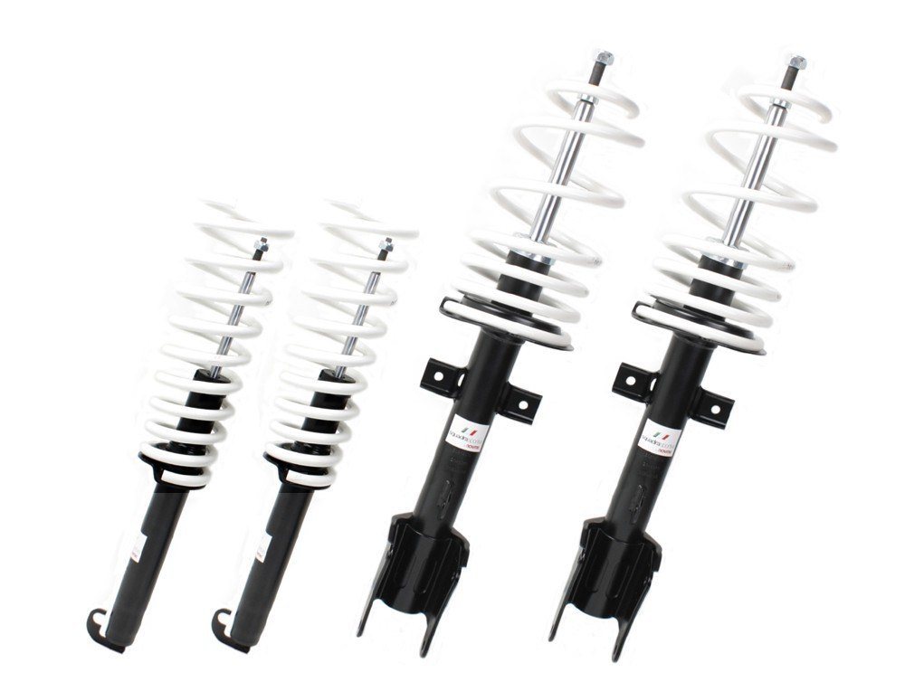

Mi sono rimasti da sostituire gli ammortizzatori che oramai sono spompati:
Visualizza allegato 146024
Novitec Cup-Fahrwerk - Alfa Romeo Shop - Tuning, Styling, Fanartikel und Modellautos
Dato che per abbinare degli ammortizzatori decenti sulle molle Corte del pack sport.. Gli unici ammortizzatori idonei sono questi:
Guardalo su eBay 4 Ammortizzatori Sachs Alfa Romeo 156 / S.Wagon (932) Da 09/97 a 09/05< Sportivi
Con quello che costano.. Se tanto mi da tanto allora mi butto su un bell'assetto collaudato -40mm ant. -30mm post. Molle Novitec non sono altro che le stesse di eibach e H&R soltanto di colore diverso.
con 4 ammortizzatori specifici a stelo corto.
Dovrebbero arrivare per fine agosto..
Kom come vanno sti trapezi, è ora che li sostituisca pure io!!

Tornando al discorso braccetti:
te li posso garantire: vanno Benissimo.
Considera di sostituire anche i tiranti assiali del comando idraulico dello sterzo. Guarda il video...
