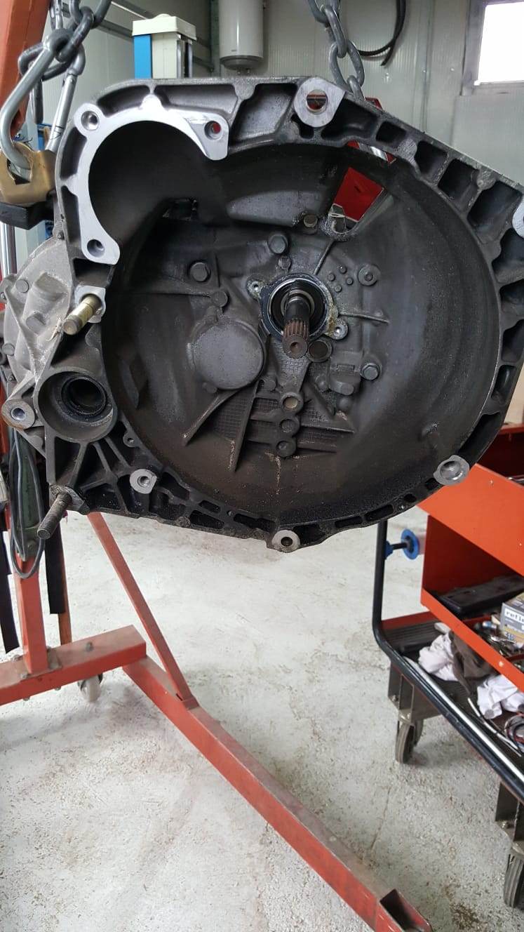

E' comunque un mio sfizio , penso di essere l'unico che abbia un'Alfa con la guarnizione
in cellulosa tra i carter del cambio perchè me la sono fatta io levigando per compensare i giochi ,
mi han sempre dato fastidio i motori che trafilano olio .....
