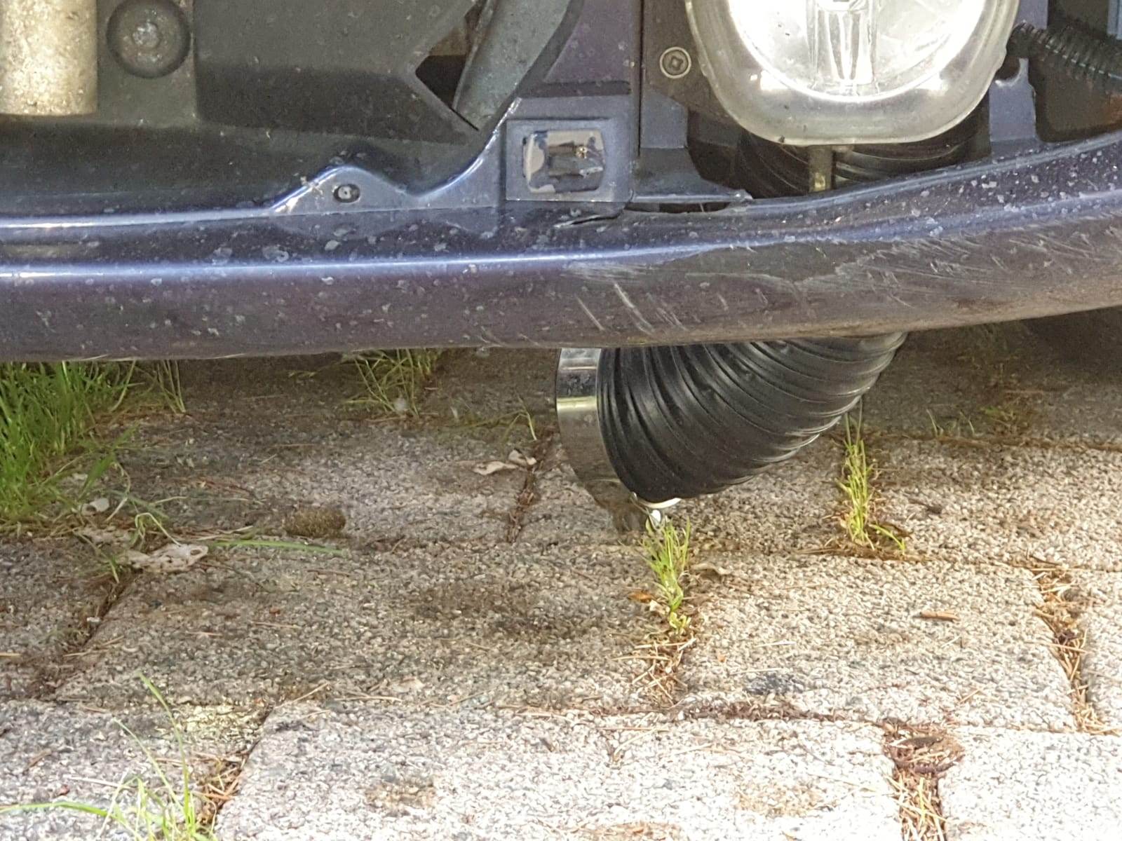

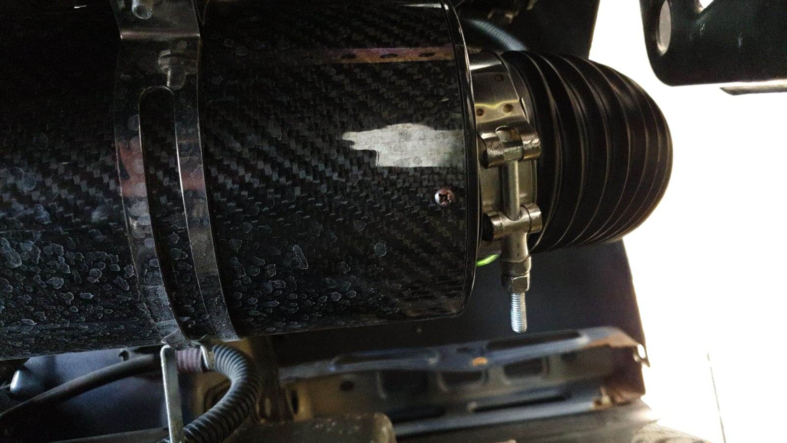

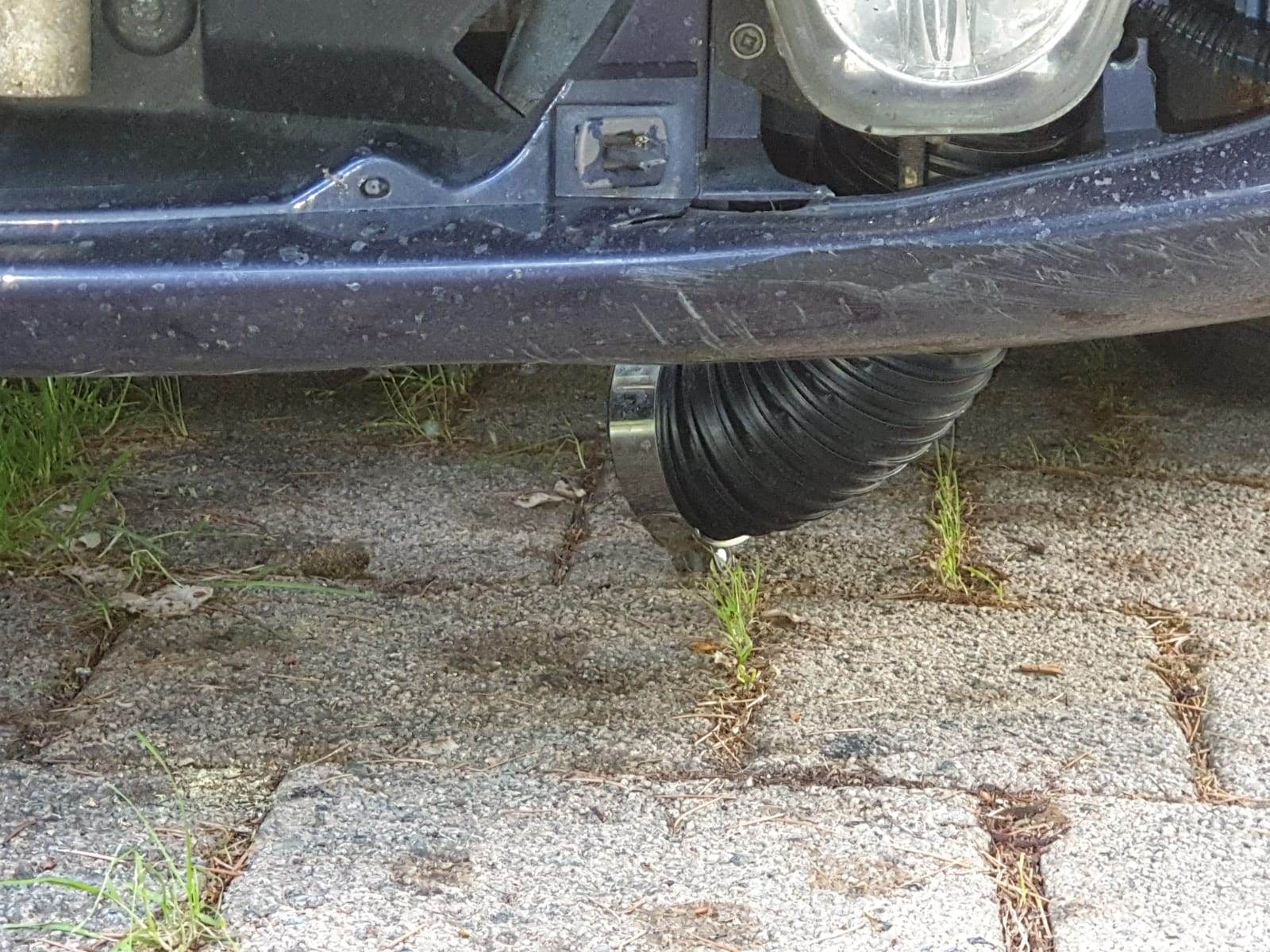

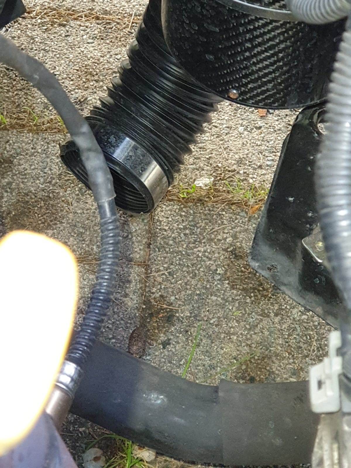

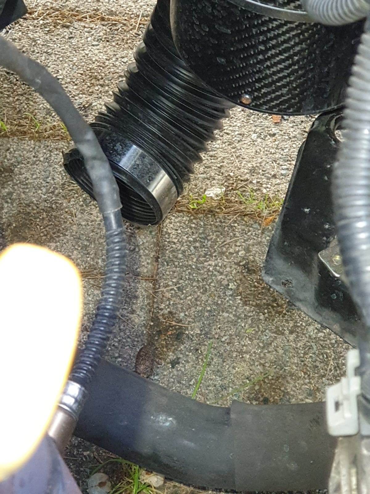

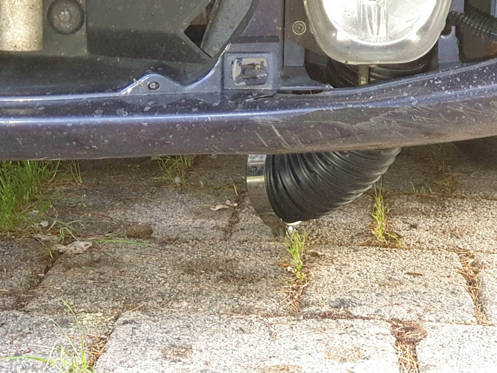

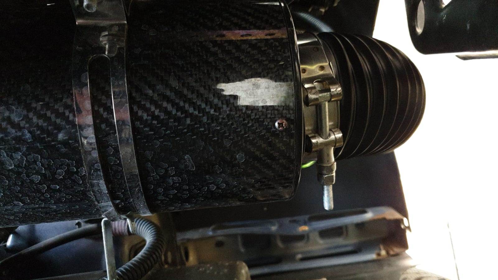

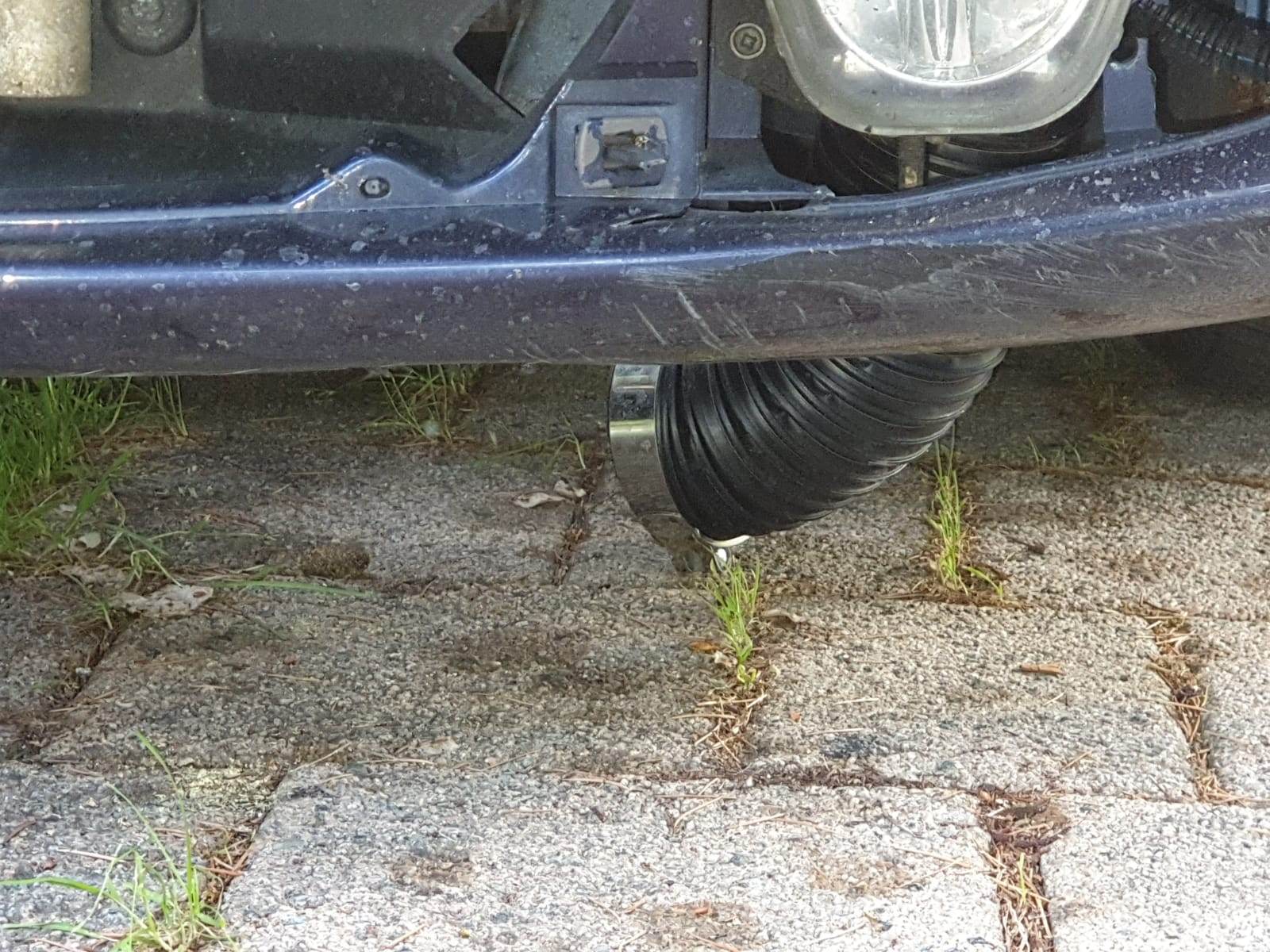

L'altro giorno la sorpresa..
Visualizza allegato 186982
Menomale che stavo girando in "paese"
Se si staccava in autostrada a quest'ora manco i bulloni da 10 trovavo più...
Visualizza allegato 186982 Visualizza allegato 186983 Visualizza allegato 186984 Visualizza allegato 186985 Visualizza allegato 186986 Visualizza allegato 186987
Caspita korm vai troppo forte....[emoji16]
Secondo me era lento e ha toccato, ma che fascetta ce che non si vede bene, è quella con perno passante??
Sono le strade di merda...toccato non penso proprio ci sto molto attento...ma su ste strade poi con l'assetto rigido non dura niente.. ogni dislivello sono botte che prende...
la fascetta è una Signor Fascetta con il perno e due controdadi da 10... solo che quella scatola filtro in carbonio o simile carbonio...ha appena appena 1cm e mezzo 2 al massimo di "bicchiere" sul quale fissare il flessibile e non è una soluzione ottimale...
ci vuole una curva o un raccordo manicotto da innestare sul collo della scatola filtro e poi dopo fissare il flessibile...
Più che toccato le vibrazioni e le buche lo avranno allentato , è una posizione un po rognosa.
Sicuramente con due curve riduci le sollecitazioni, poi ci metterei anche una fascetta con spessore inferiore sul bicchiere del filtro.

Se l'innesto dell'airbox è in plastica basta la temperatura del motore
per far scappare il manicotto se calza così poco , la plastica si deforma
facilmente col calore quindi più stringi e più si deforma e scappa .
Abbondante pasta sigillante nera per guarnizioni tra manicotto ed
innesto , lasci asciugare la pasta per 24 ore e la fascetta la stringi
poco poco per non deformare la plastica .
Diversamente vai da un idraulico e ti fai saldare a caldo una prolunga
in plastica dello stesso diametro su cui inserire più profondamente
il manicotto .

Non è che il tubo d'entrata dell'airbox è una femmina studiata per
calzare su di un tubo d'alluminio come nei filtri a cono ?

no no la scatola filtro ha un bicchiere, simil manicotto che sborda fuori di circa 2cm e mezzo.
ho trovato una curva in silicone in sostanza lo stesso materiale che usano per i tubi intercooler
4 euro di manicotto.. 12 euro di spedizione.. sto girando in zona per vedere di trovarlo in qualche
negozio fisico.. di roba tuning ecc..ecc..
comunque per ora regge.. il tempo di trovare sta curva e vediamo da fargli una bella modifica...

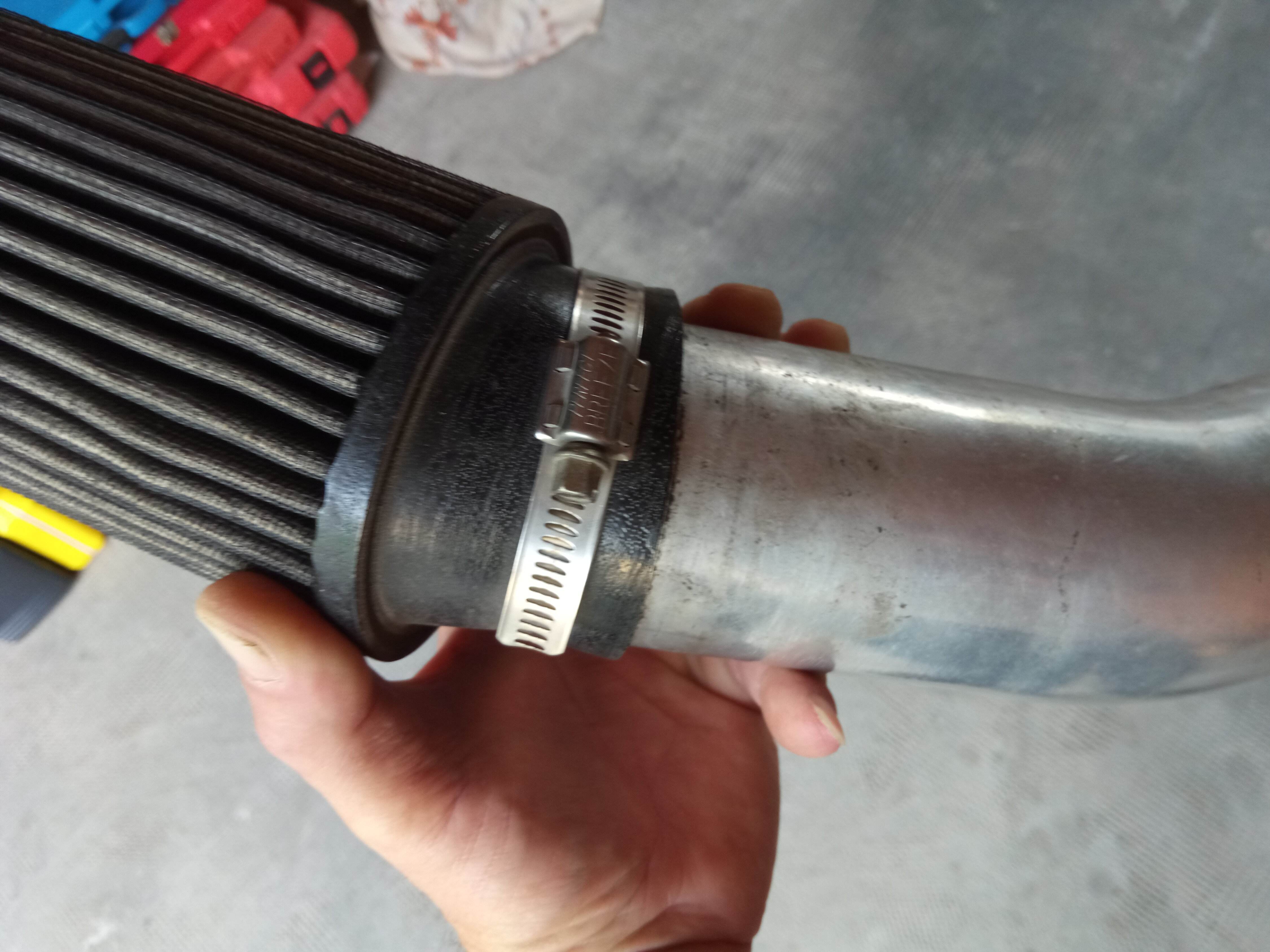

Infatti , se sembra un manicotto la parte che esce dalla scatola dovrebbe
calzare sopra ad un tubo rigido ed in quel modo la fascetta riuscirebbe a
stringere con forza , come nei filtri a cono , di solito quei raccordi sono in
alluminio ... ne ho 2 o 3 in garage ma adesso è un po tardi per fare delle foto
Quello che intendevo era questo

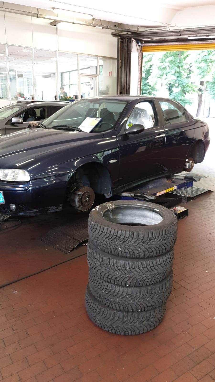

Mo tocca ai freni... siamo arrivati al ferro...
