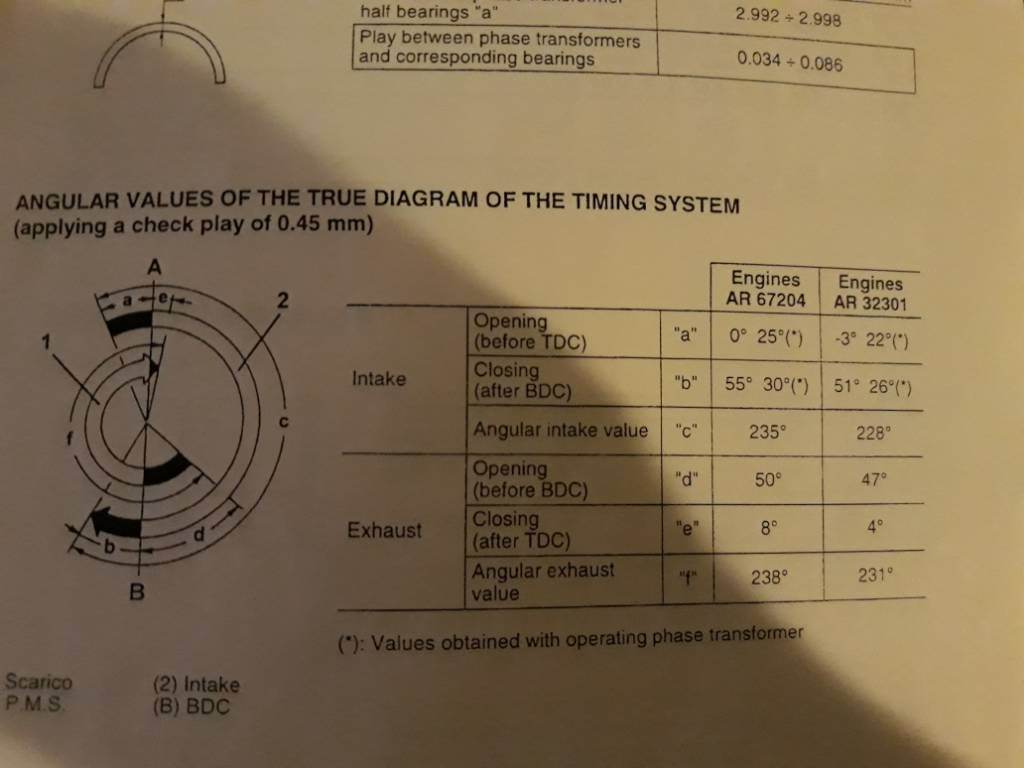

Vai a vedere il manuale d'officina perché non è come dici...il fatto che montino qua e là è un conto, ma i prima serie del 2.0 hanno qualche grado di fasatura totale in più...
E come mai per la fasatura si usano le stesse dime? Per variare le fasature i bocciolo hanno o diverso profilo oppure sono posizionati diversamente sull'asse dell'albero. Quando si mette in fase il motore le dime stabiliscono la posizione del bocciolo al pms. Se fossero diverse le fasature ovviamente le dime dovrebbero avere posizioni differenti (di poco ma differenti). Se invece la differenza fosse sulla forma del bocciolo la dima non monterebbe in quanto quest'ultima copia fedelmente la forma del bocciolo.
Postami le differenze in gradi dei vari alberi.
Sicuro di non confonderti con gli altri ts o col jts??
Non appena sono a casa ti posto le foto del manuale d'officina relativo alle 145 e 146 con tutti i valori che vuoi; fra il TS prima serie 150 CV e il secondo da 155 CV ( che ha valori diversi dei punti di coppia massima e potenza massima rispetto al primo).
Per quanto riguarda le dime non so che dirti magari ci saranno quelle specifiche per l'uno o l'altro.
In ogni caso anche guidando l'uno o l'altro ci si accorge delle differenze il primo da 150 CV è più rabbioso a salire si giri, nonostante a 6500 abbia 5CV in meno...

Ecco qua il diagramma delle fasi per i due motori: AR67204 che è il 150CV prima serie e AR32301 che è il 155 seconda serie con geo var:
Come vedi il prima serie ha 7 gradi in più di angolo totale di aspirazione e scarico;
Inoltre dai dati si capisce bene come il prima serie ha maggior incrocio totale...
Il mio prossimo step di elaborazione sarà infatti motore proma serie con geo var ed ecu M1.5.5...[emoji123]
