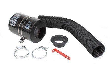

adesso stavo pensando ad un filtro sportivo.. so che a livello di prestazioni non fa niente o quasi peggio, però meriterebbe sentire di più l'aspirazione... che ne dite?
l'unico problema è che sotto il cofano non c'è spazio per tenerlo al fresco..
stavo pensando di rimuovere l'airbox originale e metterci un filtro cilindrico collegato all'ingresso d'aria originale (che respira vicino al fendinebbia)... idee?
però non vorrei fare danni. ho letto che i filtri a olio danneggiano il debimetro

L'unico è il CDA e invece di lavare il filtro e ungerlo ogni 20.000km lo si sostituisce.

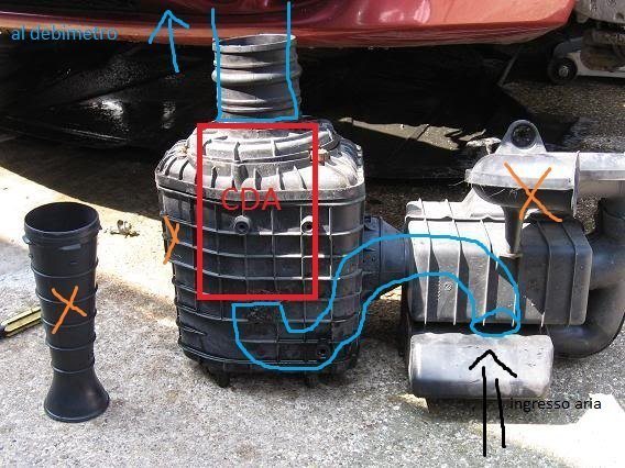

questo giusto?
#204

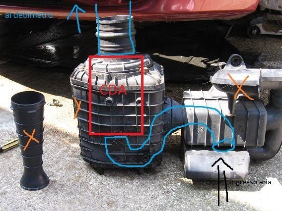

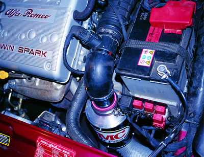

la mia idea era questa... posizionarlo così ed eliminare lo scatolone che sta sotto che dovrebbe servire solo a silenziare l'aspirazione.. la pressione dovrebbe dipendere solo dalla lunghezza del tubo se non vado errato. sbaglio qualcosa?

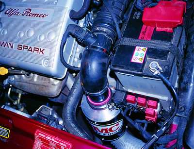

come ha fatto questo (ma senza accorciare il tubo nero originale che va al debimetro):
#205
Visualizza allegato 142103
Visualizza allegato 142104
Esatto.
Io sto solo aspettando di avere un po' di dollari a disposizione e poi procederò
#206
Esatto.
quindi mi confermi che non ci sono problemi a eliminare tutto l'airbox e sostituirlo con il CDA?
sto solo pensando a come fare il lavoro... mi sa che mi toccherà tirare giù tutto il paraurti :eek:

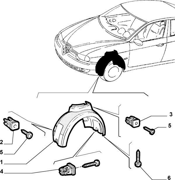

tu ricordi - quando hai avuto quella disavventura sulla neve - se dal passaruota sinistro si accede all'airbox?
non ricordo se viene via tutto il passaruota comodamente o no..
#208
Si dal passaruota si riesce ovviamente va tirato giù il cerchione

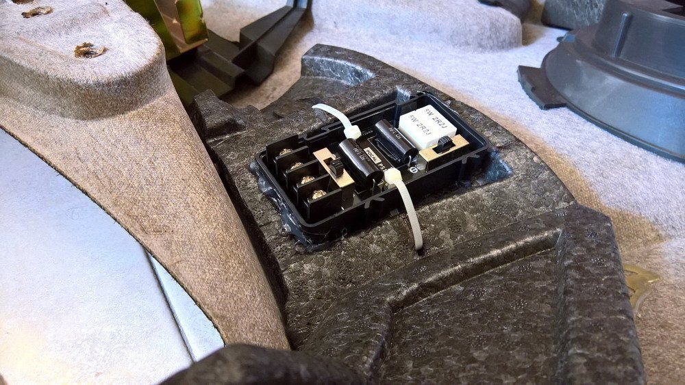

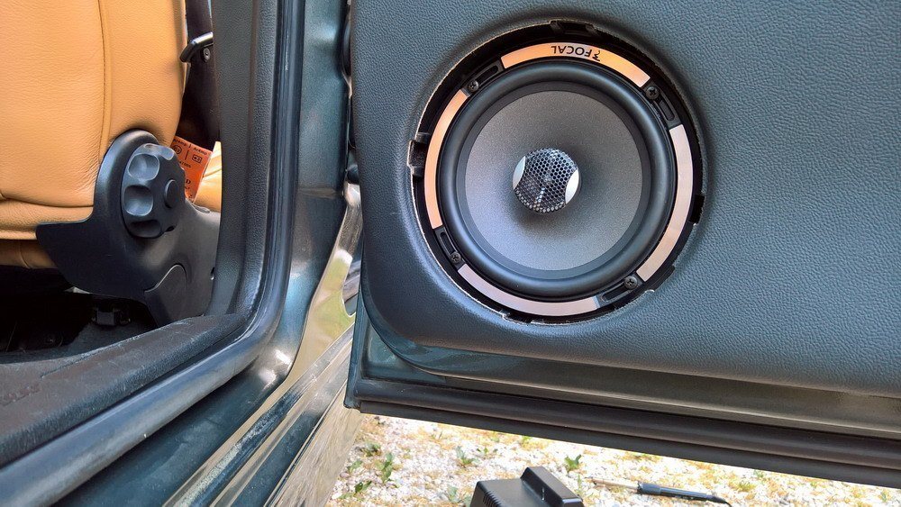

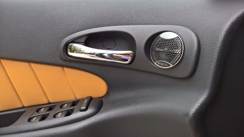

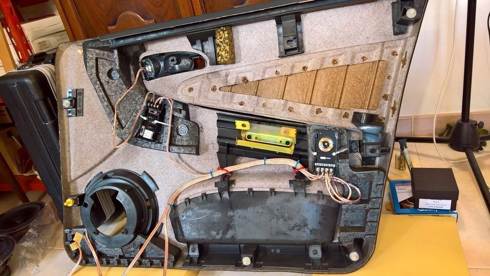

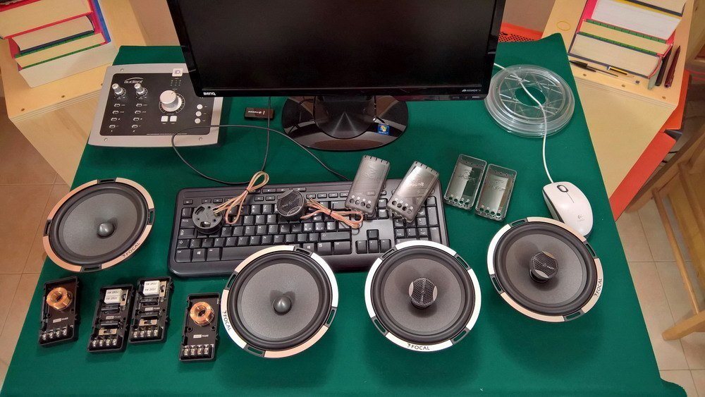

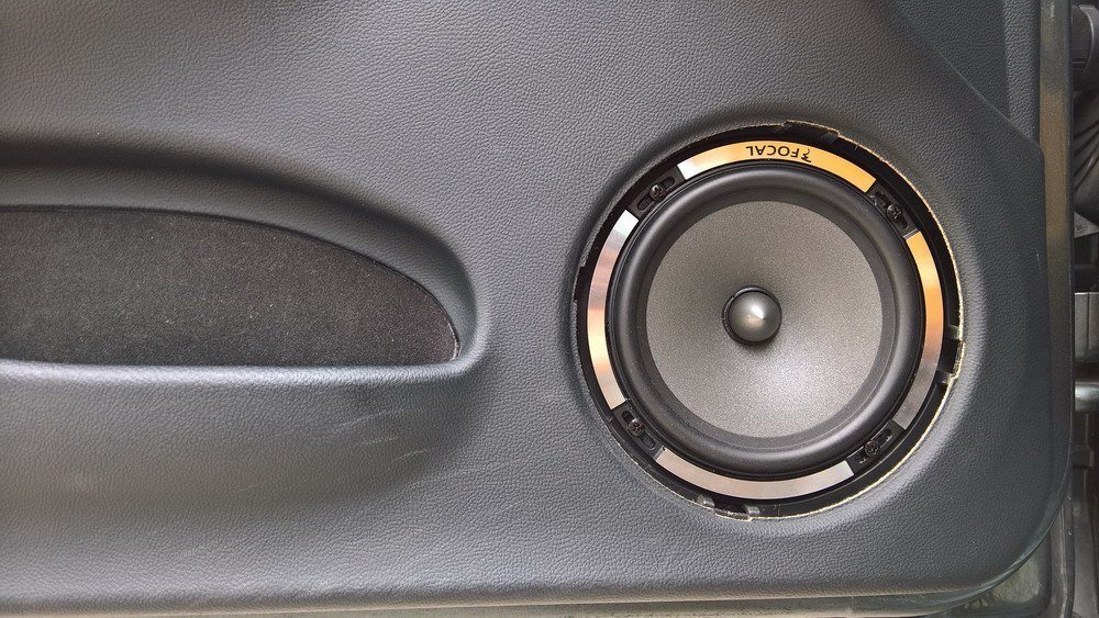

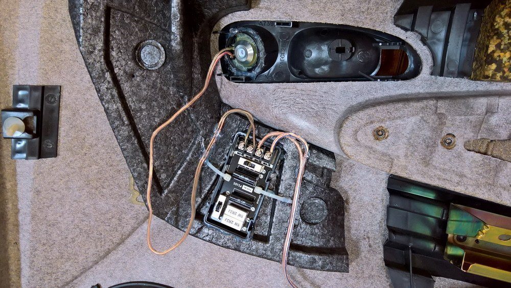

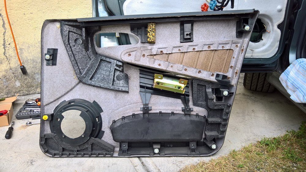

Rinnovo impianto audio. Avevo un paio di casse malfunzionanti così ne ho approfittato - avendo già un doppio amplificatore quindi su 4 canali della Soundstream - per sostituire tutte le casse.
Davanti sistema a 2 vie Focal PS165, dietro coassiali PC165 (ci stanno entrambe in profondità sulla 156).
Per l'anteriore il kit a 2 vie ha 2 crossover e tweeter di dimensioni molto più generose (il doppio di quello che avevo di serie).

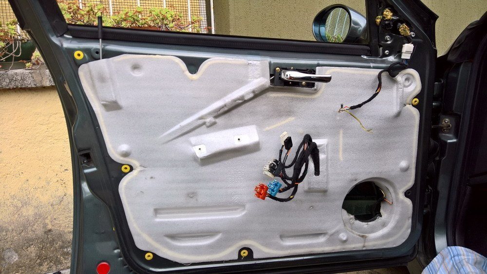

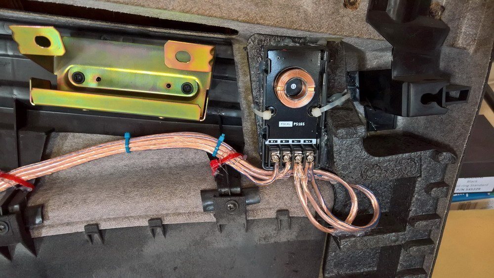

Serve smontare il pannello porta per accomodare i crossover.

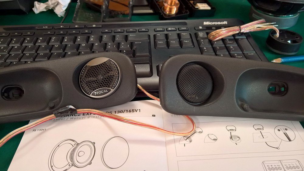

Il cavo originale del tweeter consiglio di dimenticarlo.. tagliate via il condensatore montato in protezione del tweeter e fissate i fili alla plastica con il nastro adesivo.
Sul pannello porta c'è lo spazio adatto per montare i crossover (assenti nell'impianto di serie) sul polistirolo del rivestimento pannello porta (saranno isolati dalla maggior parte delle vibrazioni della strada). Per il fissaggio colla a caldo e due fascette.
Il cablaggio parte dal cono del woofer (una volta richiuso il nappello porta avrete solo da collegare il cavo al vecchio collegamento), va al crossover-woofer, si sdoppia al crossover-tweeter (consiglio di settare il guadagno del tweeter a -3dB).
Per il fissaggo del tweeter ho rimosso la vecchia griglia, allargato il foro con taglierino e lime, montato il nuovo e fissato con colla a caldo.
Se siete in procinto di fare lo stesso lavoro e avete domande chiedete pure!
