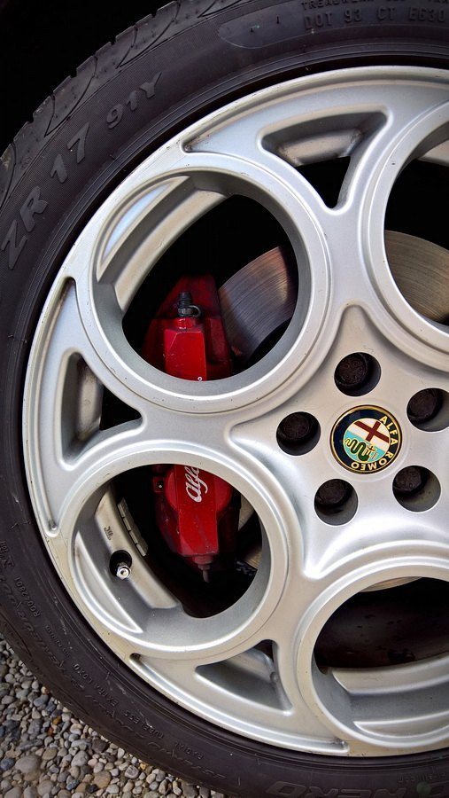

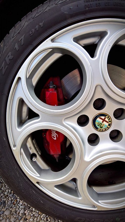

Mmmm si infatti io ho appena montato i CUP sulla mia, solo un occhio esperto li riconosce...
Secondo te monta il tuo impianto con i CUP ?
Assolutamente no. Quelli che avevo prima che sulle pinze freno normali avevano 3.5cm di aria, con i distanziali da 5mm montavano per 3mm.

Se non trovi i GTA originali, forse ce la fai con i GTA replica (che si trovano nuovi sui 600€) ma devi trovare quelli con offset 36,5 e non 38.

Grazie della info, magari mi oriento su un impianto del 2.0ts e sicuramente trovo miglioramento in frenata...
