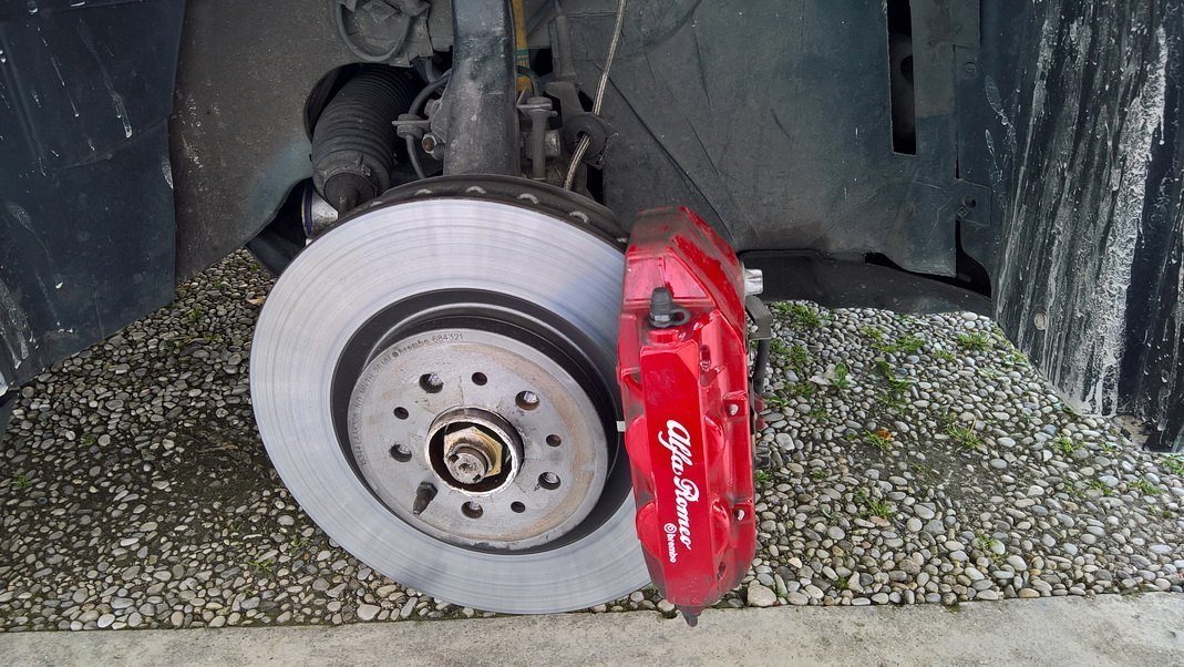

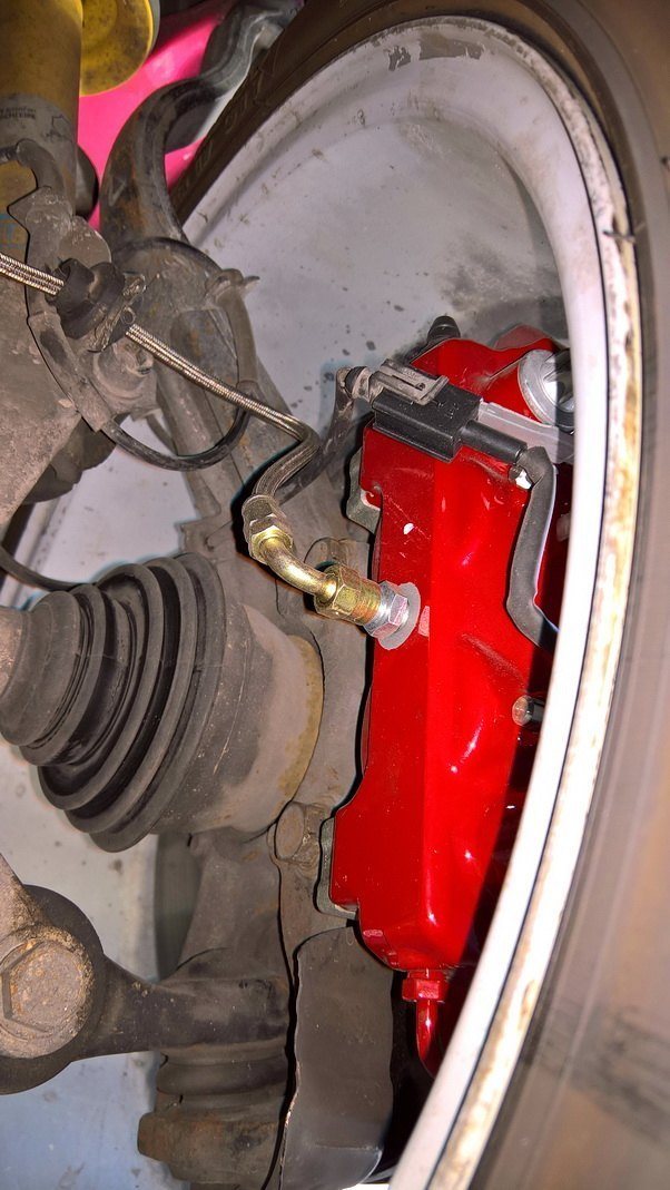

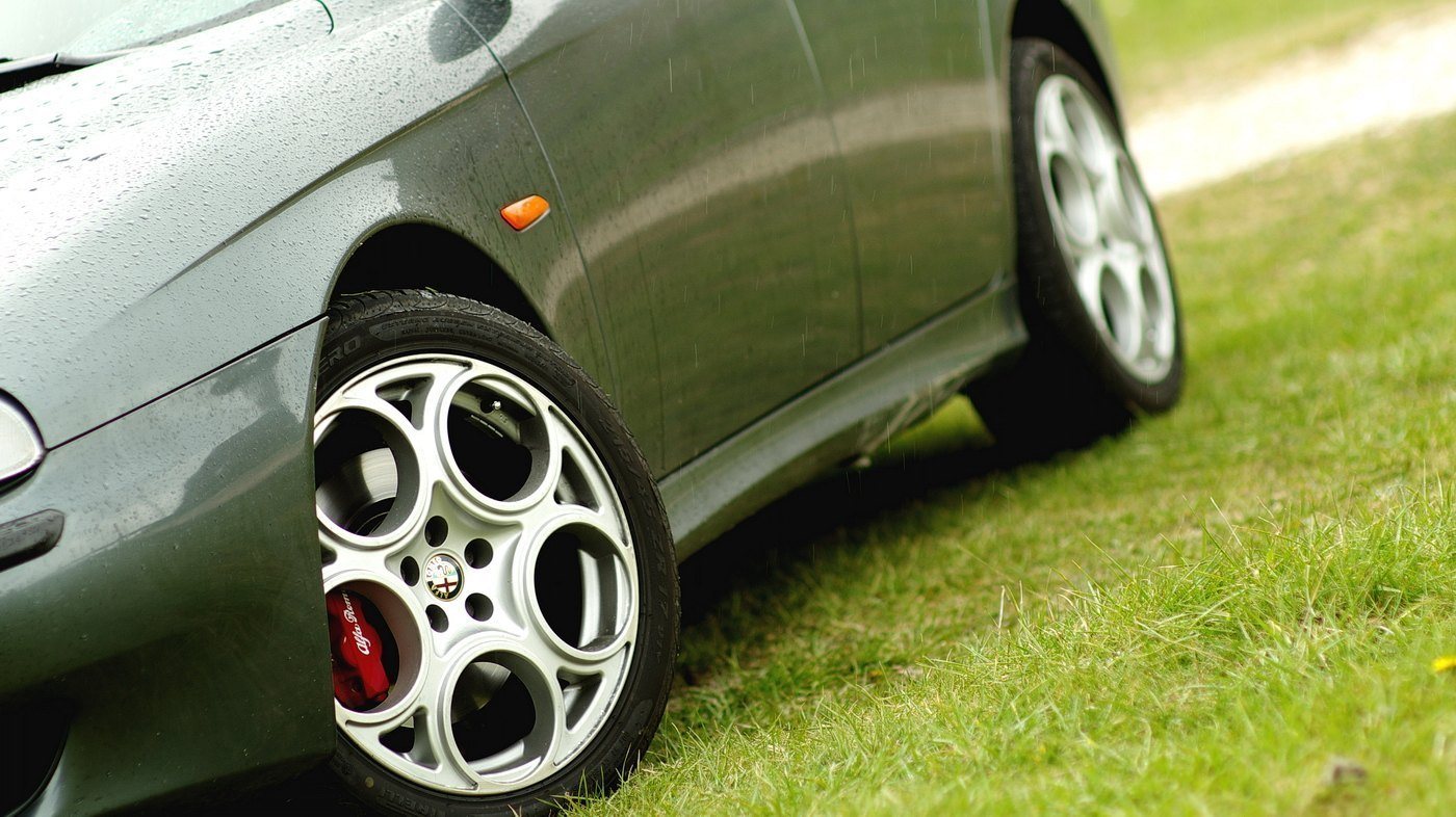

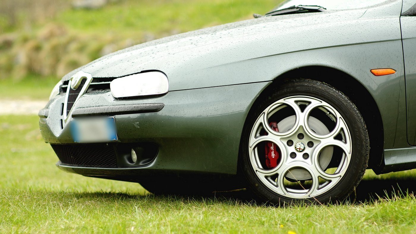

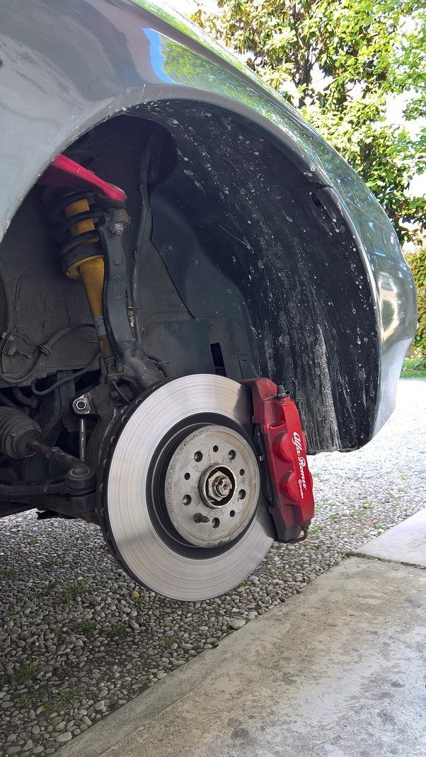

qualche altro dettaglio dell'impianto freno:
Bella bella bella ! La fai sembrare uscita ieri ! Sembrano foto di un servizio fotografico di 4ruote. [emoji7] i cerchi poi ci stanno da dio !
Come ti stai trovando con i FRAP ?
Zero problemi con i Frap, e non mi ci risparmio.

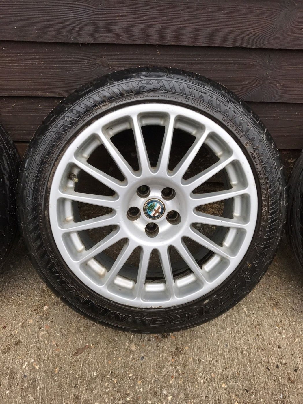

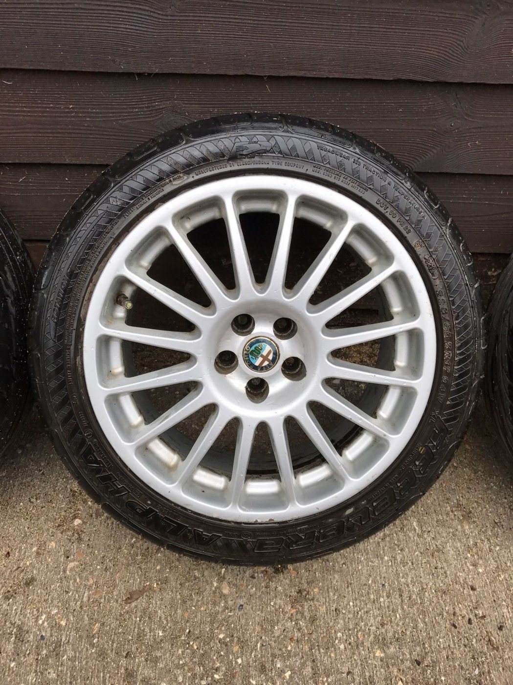

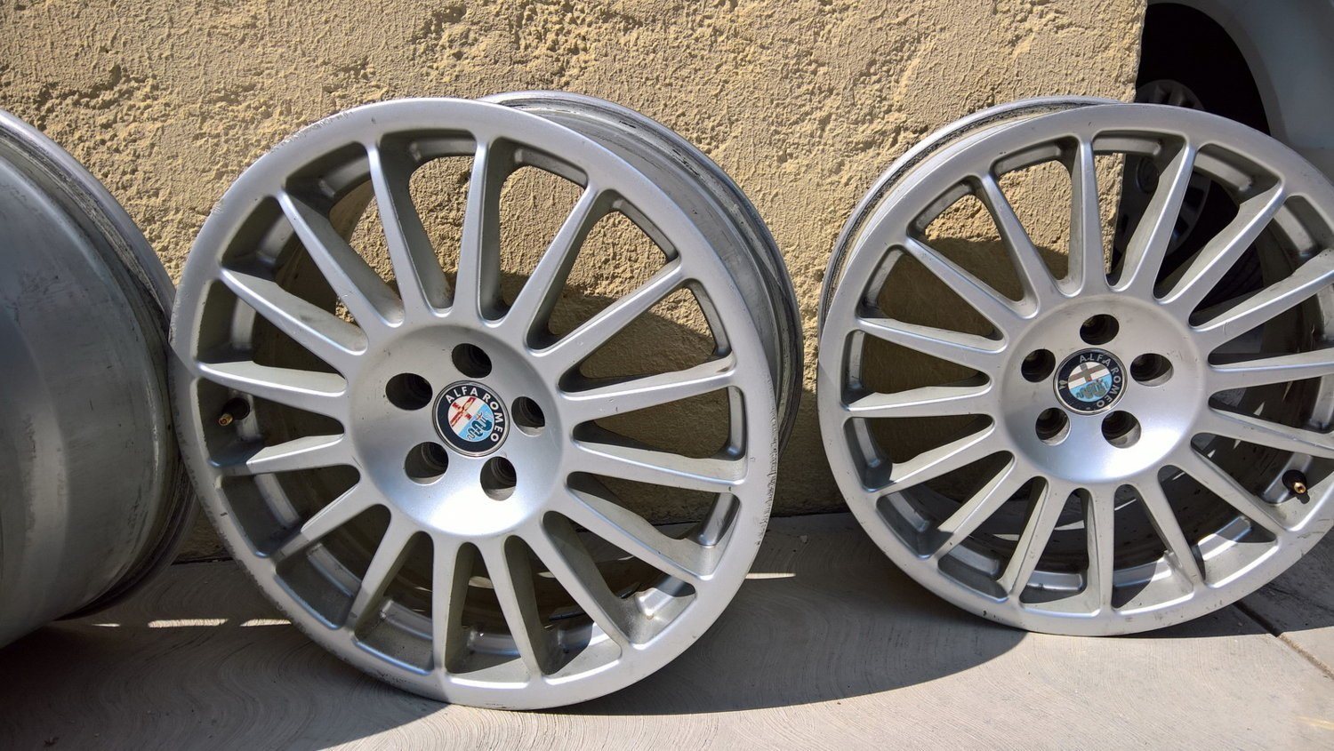

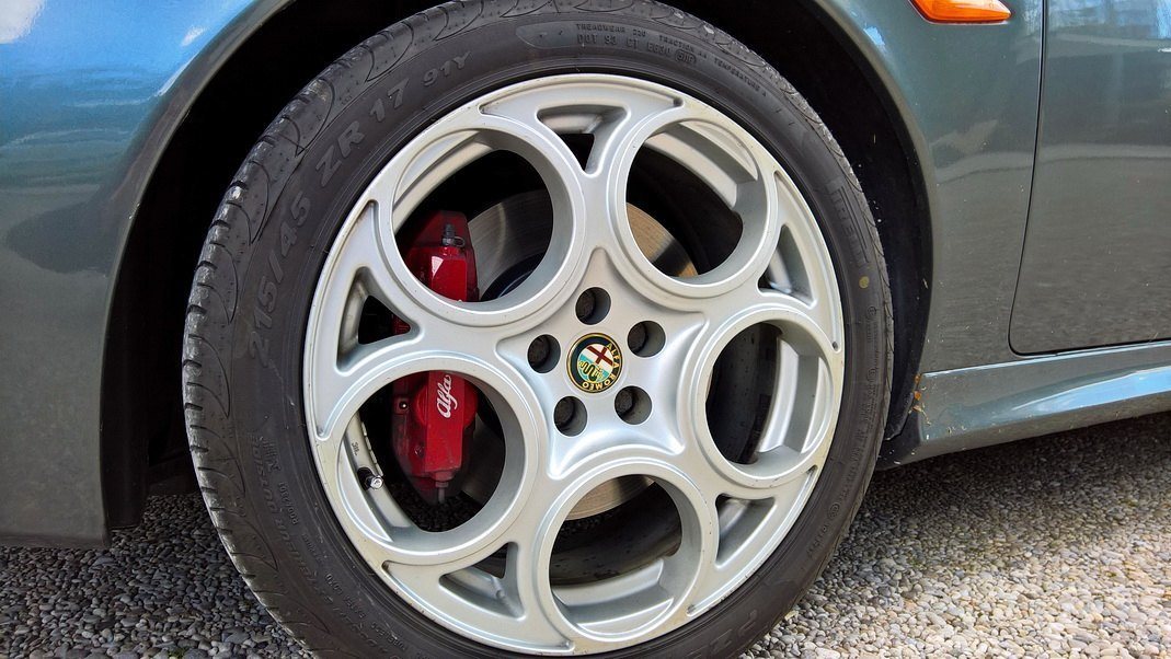

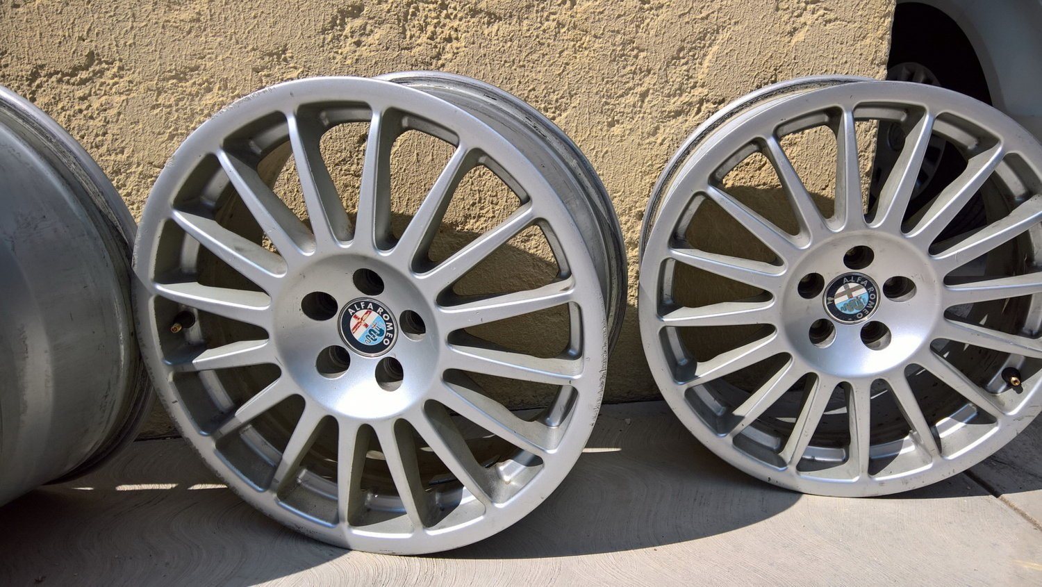

Volevo aggiungere una cosa anche sui cerchi. Quelli che avevo il mese scorso non sono gli OZ per la GTA, ma ci assomigliano moltissimo. Li ho sostituiti con i GTA originali perchè avevo dovuto montare distanziali da 5mm.
Aggiungo anche che i GTA a livello di peso del cerchio (e pesantezza riportata sullo sterzo) sono più leggeri e non di poco.
Se pensate di montare l'impianto Brembo attenzione che dovete assolutamente procurarvi i cerchi fatti per la 147/156 GTA e nient'altro.
Finti OZ:
Veri OZ:
$_57.JPG (7.5x17 Et 35) (attenti a non confonderli con i CUP della 156 che hanno 15 razze: questi ne hanno 16)
Finti OZ:
Visualizza allegato 140968 (7.5x17 Et 41)
Veri OZ:
Visualizza allegato 140969 (7.5x17 Et 35) (attenti a non confonderli con i CUP della 156 che hanno 15 razze: questi ne hanno 16)
Mmmm si infatti io ho appena montato i CUP sulla mia, solo un occhio esperto li riconosce...
Secondo te monta il tuo impianto con i CUP ?
