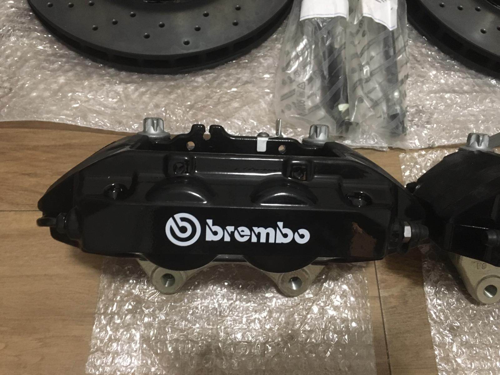

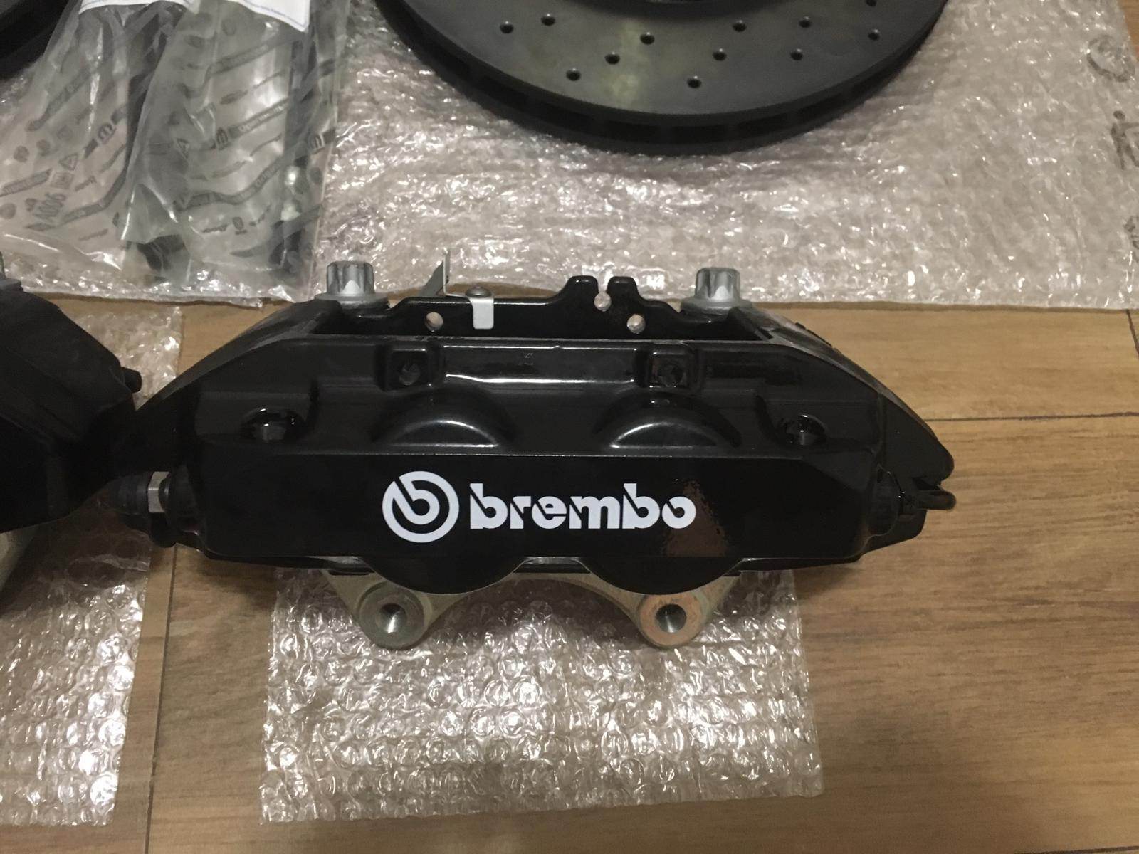

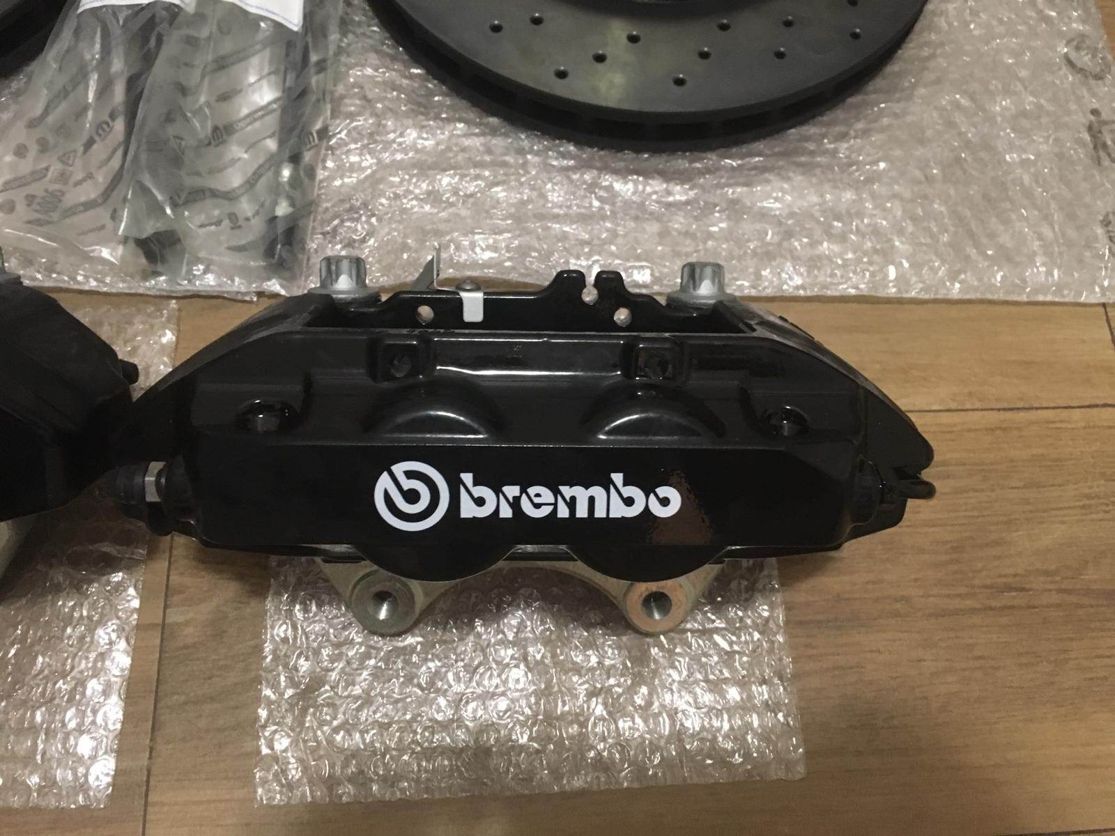

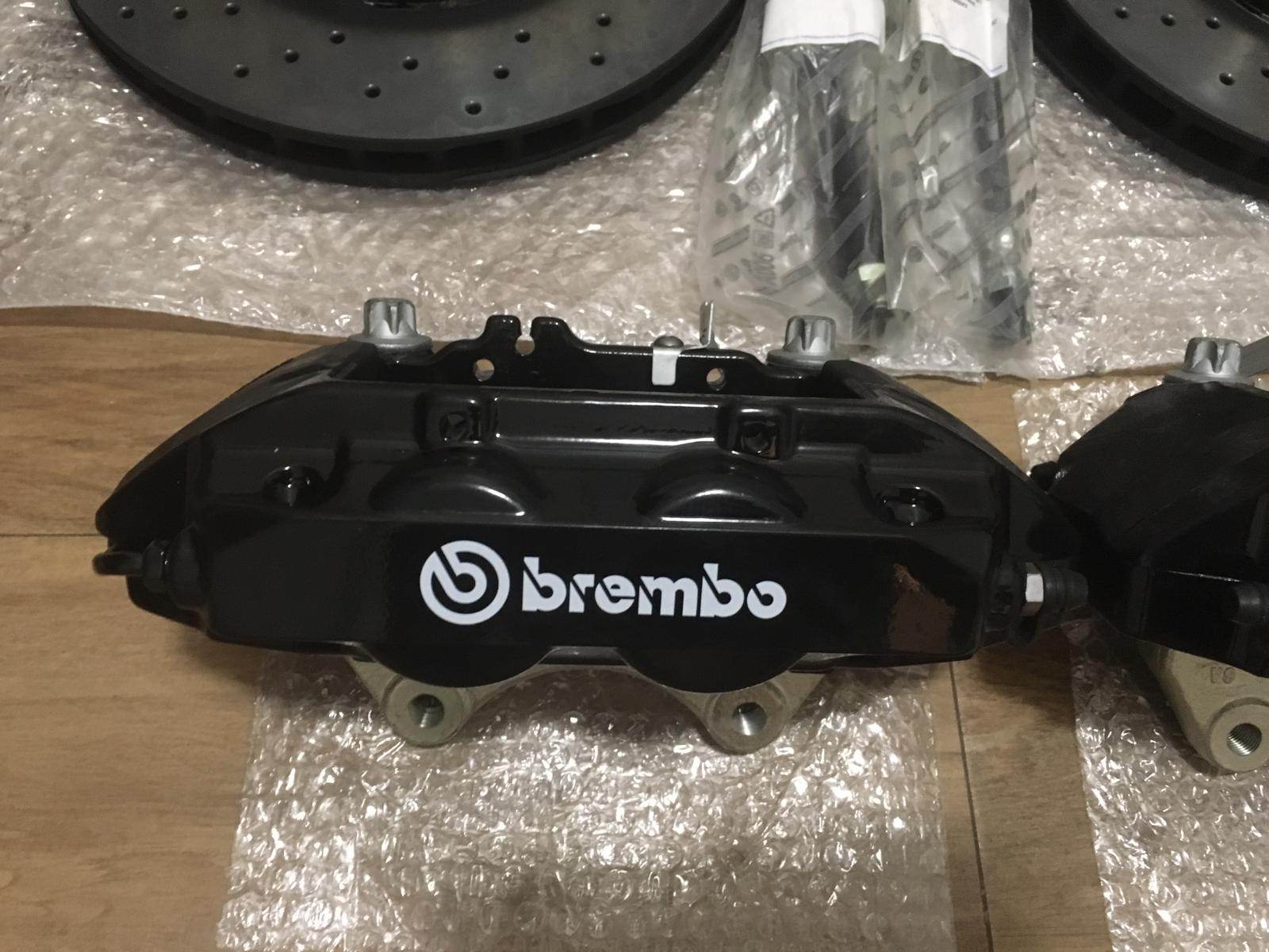

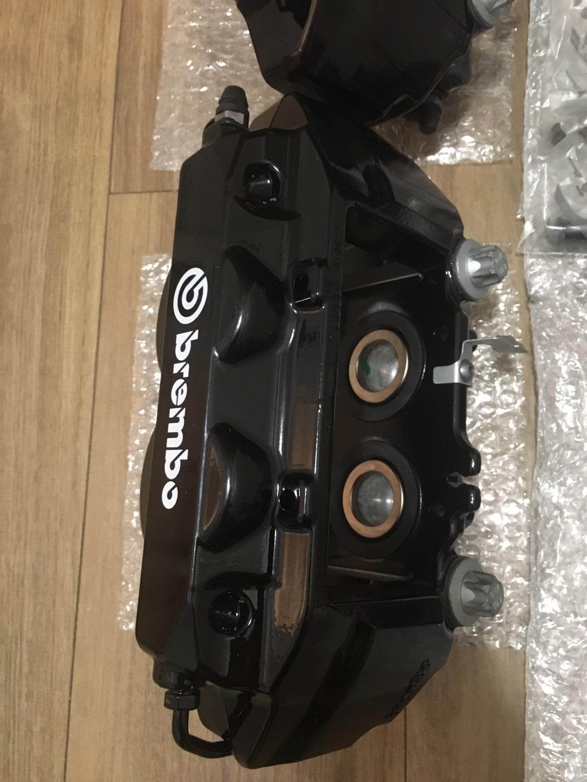

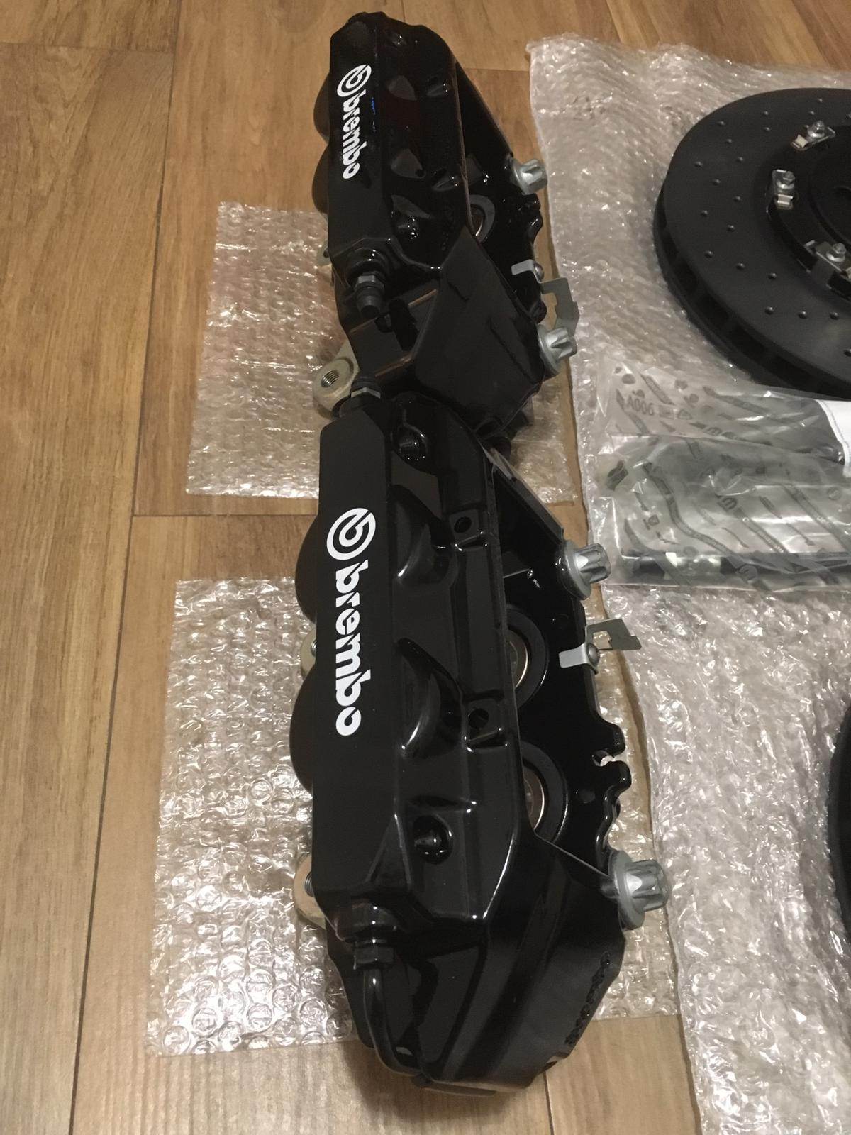

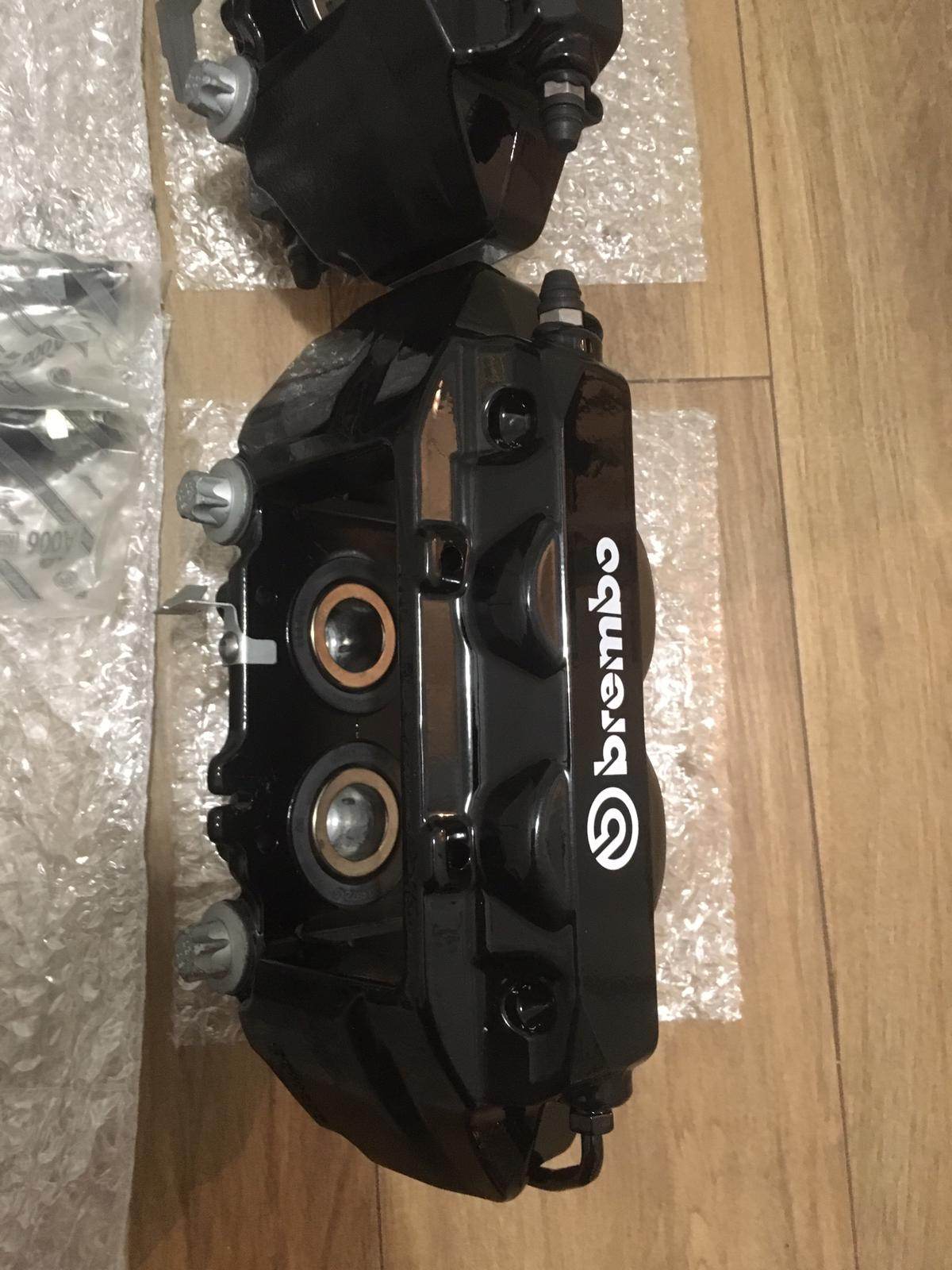

Per i freni anteriori passerò dal diametro 284 ai 305 mm.Up grade anche per i posteriori; si passa da 251 a 276 mm. Pinze freni dischi e accessori specifici per la modifica. Tubi olio in treccia.
Dischi verniciati per evitare la ruggine.
In sostanza all'anteriore i dischi sono quella della gta "piccoli". Le pinze sono del kit abarth fiat 500 a 4 pompanti.
Ho già tutto il materiale, pronto per il montaggio. Rimediato tutto senza fretta, sfruttando occasioni. Tutto nuovo e originale.
Come sempre mi piace la discrezione. Quindi elaborazione molto soft. Quindi pinze no rosse, gialle. Ero indeciso fra il grigio e il nero. Poi per le grigie vuoi che una non era disponibile, vuoi che la vettura è grigia, il cerchio è grigio e ho visto una 500 con la pinza nera, alla fine l'ho comperata nera.

La pinza anteriore non dovrebbe dare alcun problema di montaggio; l'interasse di montaggio sul montante della sospensione è di 100 mm, quindi compatibile con le nostre 156 "normali" (non gta). Toccare nella parte interna del cerchio non dovrebbe (quello nostro kormrider della gta ha veramente tanto spazio all'interno).
