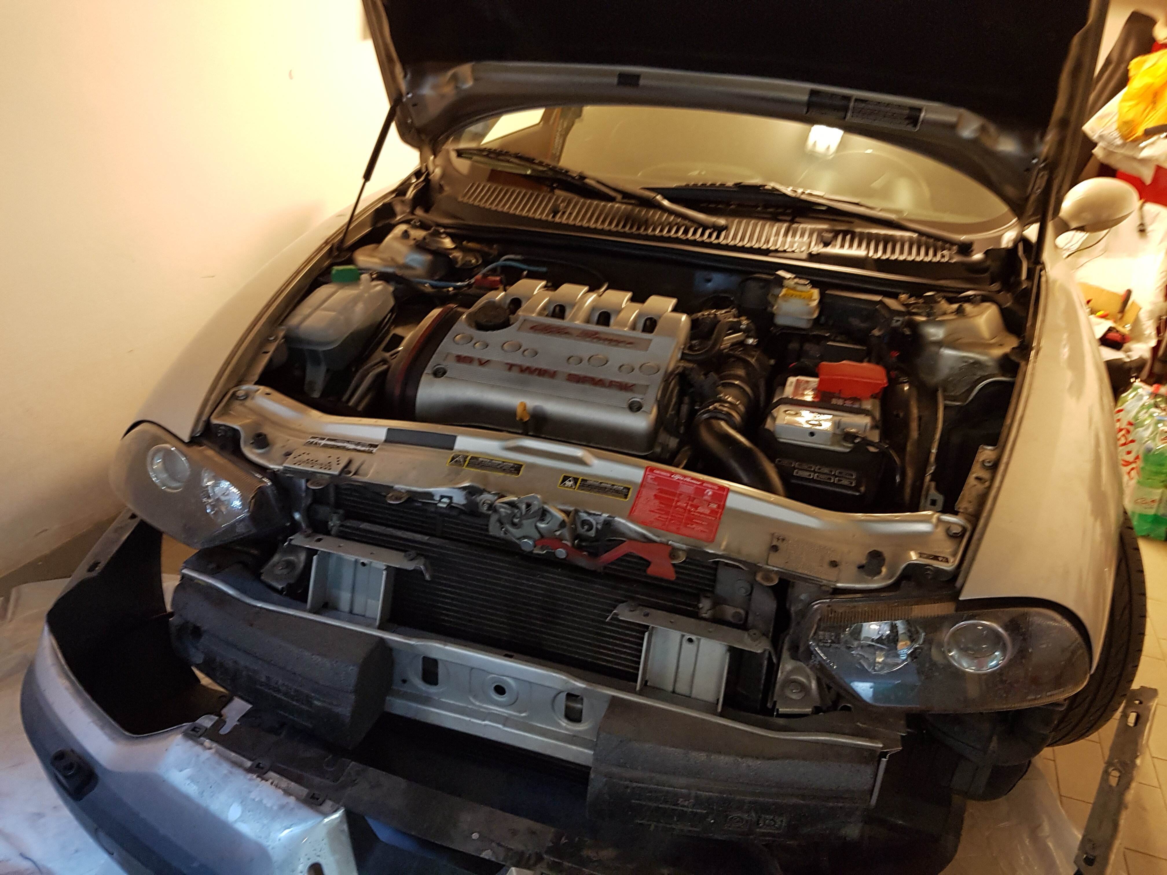

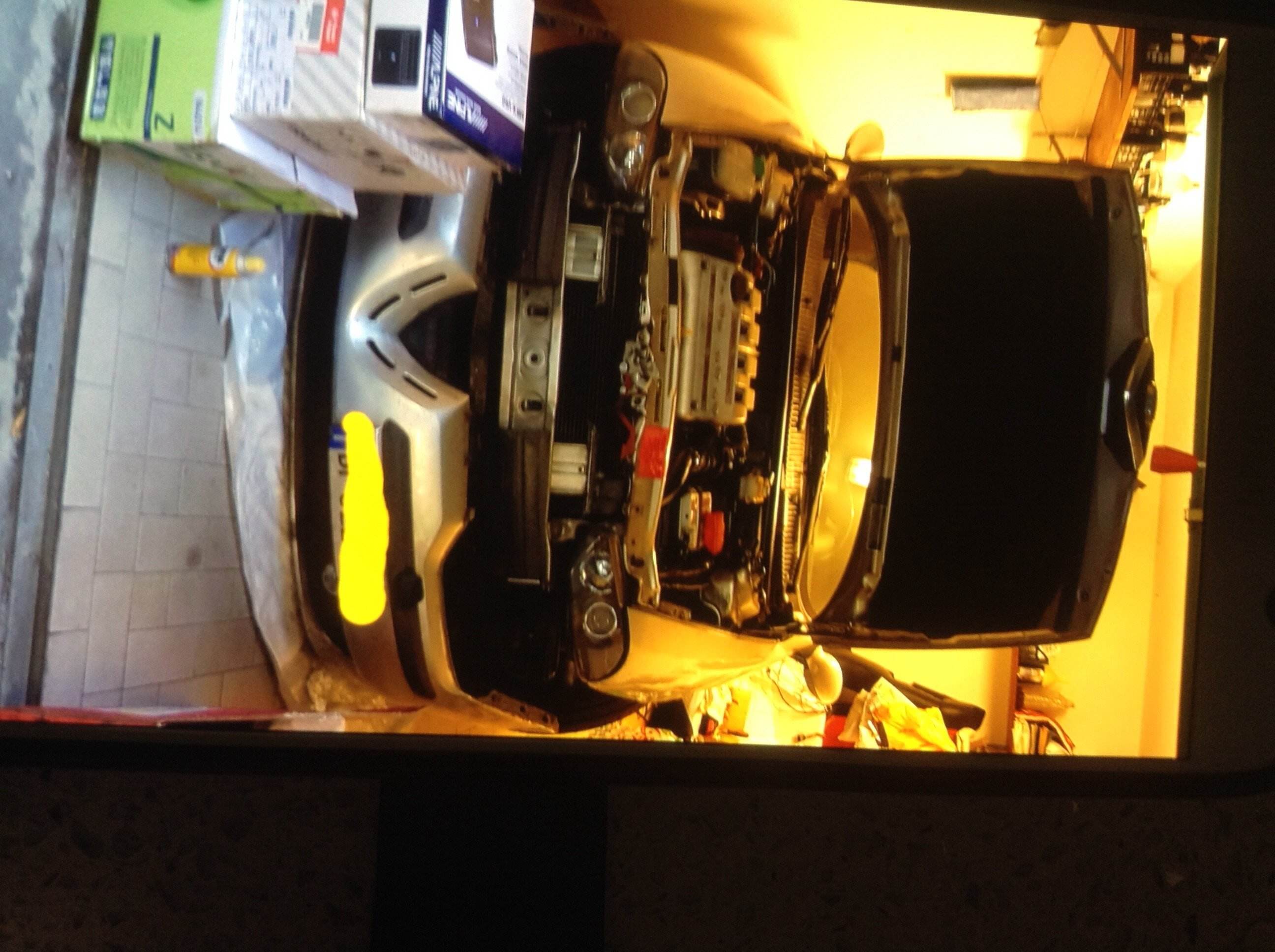

Inizialmente sul fanale tradizionale con lampada anabbagliante h7 montai un kit xeno. Però i fanali lenticolari originali alfa montati opzionali sulla serie 2002 erano belli. Correva l'anno 2007, non avevo la più pallida idea degli schemi elettrici e quella volta non avevo manualità con masse, alimentazioni dirette e sottochiave, pinze crimpatrici , guaine termorestringenti, connettori con stagno fatti appositamente per unire e saldare 2 cavi. E ancora una mi sono sentito dire: "non si può fare". Il guaio però l'avevo già combinato. Mi trovavo con fanali xeno originali alfa con cornice grigia in casa e non sapevo cosa farmene. Mi ando' anche bene perché il fiat center dove li acquistai me li riprese indietro, visto l'entità dell'acquisto. Sono per un rimasto con un desiderio insoddisfatto. Nel 2008 grazie a un elettrauto con gli attributi, appassionato veramente del suo lavoro e che ha avuto una 156 (si era comperato il dischetto con le procedure di riparazione e con gli schemi elettrici di tutta la vettura) studiando gli schemi elettrici mi disse che l'operazione era tranquillamente fattibile. a quel punto li ricomperai e li feci montare. Anche qui l'operazione non è plug and play. I connettori xeno sono circolari. Eliminati i connettori vecchi e individuati i pin, i nuovi fanali funzionavano. Sono così pignolo che alla mia 156 gli ho montato i lavafari ovviamente aggiungendo relativo cablaggio. La donatrice fu una 156 2.0 jts di una persona di questo forum e colui che mi diede anche il serbatoio del liquido lavavetri (questo è diverso rispetto alle 156 sprovviste di lavafari). Completai il tutto anche con i due sensori di livello per la regolazione automatica dei fanali.
Pignolo talmente da cambiare lo strumento con la regolazione manuale della regolazione fanali ( per intenderci con la rotella) con lo strumento specifico per versioni con xeno (rotella giustamente non presente).
Nel 2011 i fanali xeno con la cornice grigia lasciarono il posto a quelli xeno della gta. Frontale decisamente più vistoso e cattivo. Guardate queste foto.

Nel 2017 sono tornato ai grigi per una caz.....atona che ho fatto nel fanale destro. Volevo montare negli abbaglianti lo xeno e per forzare un po' la molletta che tiene ferma l'1h xeno, la molletta si è staccata dal fanale! Ho avuto la brillante idea di metterci dell'attack al suo supporto. Sapete cosa è successo?si è annebbiata la lente del faro!!!!!
Il ritornare al fanale con la cornice grigia è stata una scelta di ripiego perché i fanali xeno del gta nuovi non si trovano più e non mi piace un fanale con la lente sporca. Fino a che ad inizio 2019 ho trovato in polonia ad un prezzaccio il destro nuovo senza centralina e lampada d2s (poco male perché tanto le recupero dal mio fanale). Quindi prossimamente rimettero' i fanale gta.
