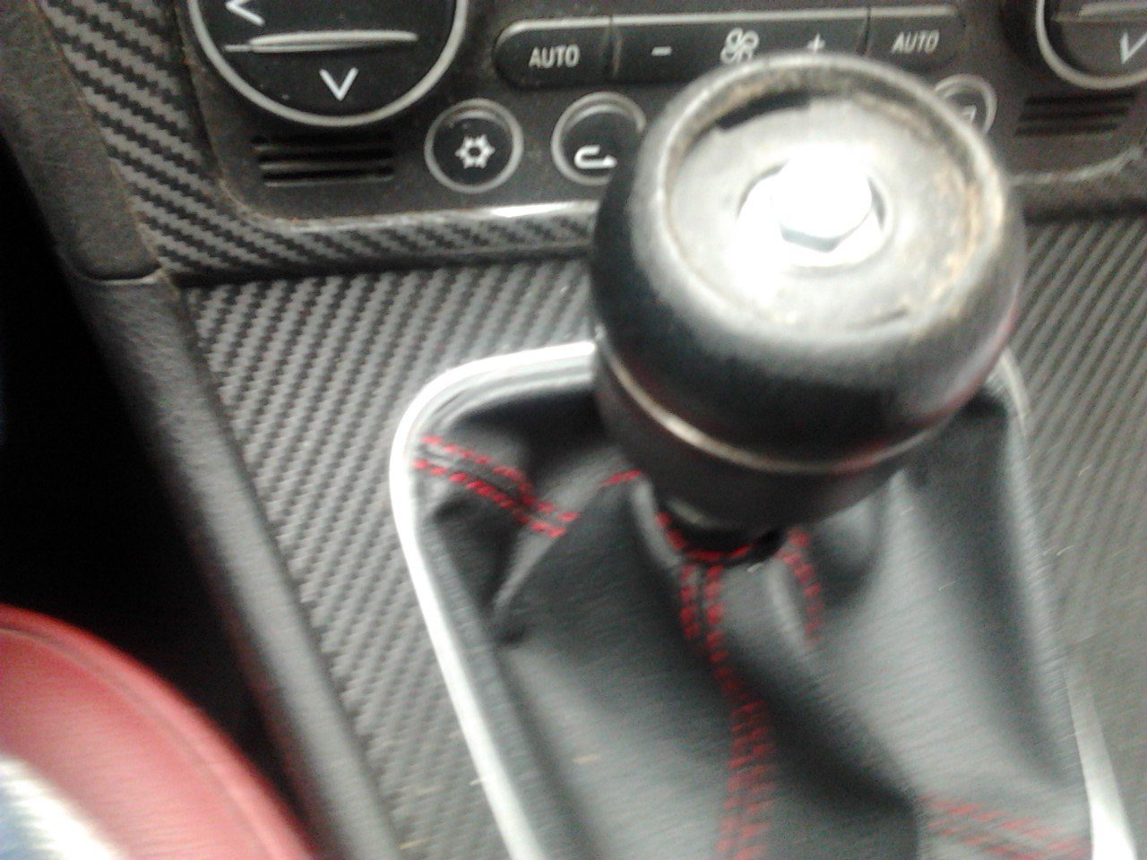

Non me ne parlare... Io ho quello originale che ha un piccolo giogo e non capisco se si possa sistemare avvitando qualcosa...
Inviato dal mio GT-I9300 utilizzando Tapatalk
#205
si si
togli la placca (qll con le marce) e sotto c'è un bullone, basta avvitarlo

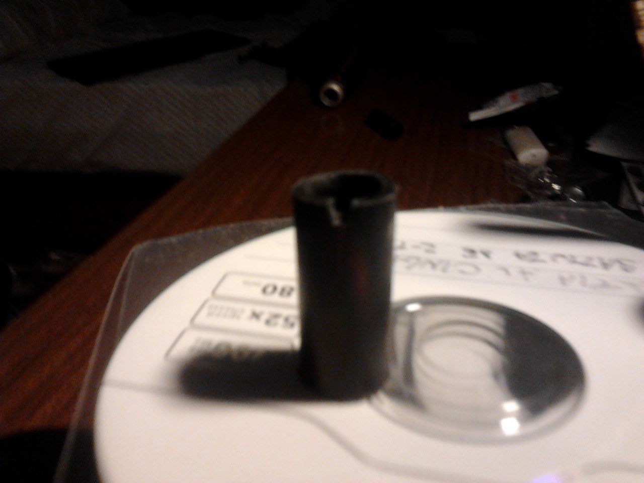

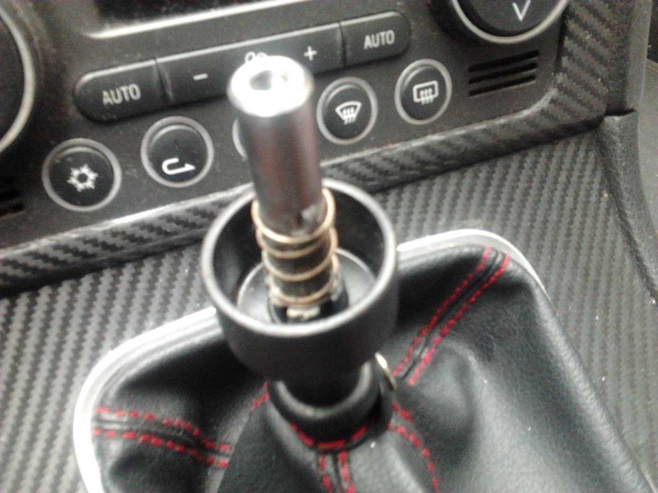

la "siringa" che adesso va all'interno del pomello 2013-11-18 12.31.27.jpg 2013-11-18 12.31.53.jpgla faccio passare all'esterno

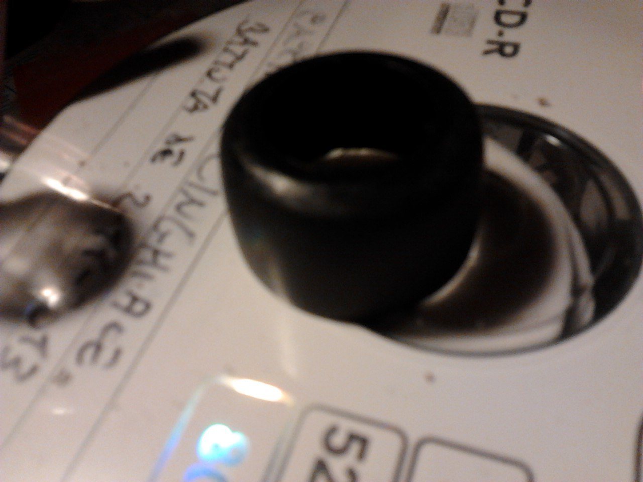

qst pomelli universali hanno degli spessori 2013-11-18 16.49.05.jpg per adattarsi alle varie leve basta modifire quello che va bene alla leva della 59 2013-11-18 16.48.38.jpg in modo da farlo incastare in quel piccolo perno che si vede

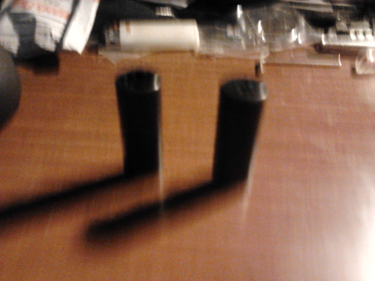

il termonale del nuovo pomello 2013-11-18 20.29.56.jpg va affinato per poter far scorrere al suo esterno la siringa (basta la carta vetro)
domani dovrei montarlo e poi faccio le foto
oh male che va torno al vecchio in attesa di trovarne un altro che si adatti meglio però io sono fiducioso
