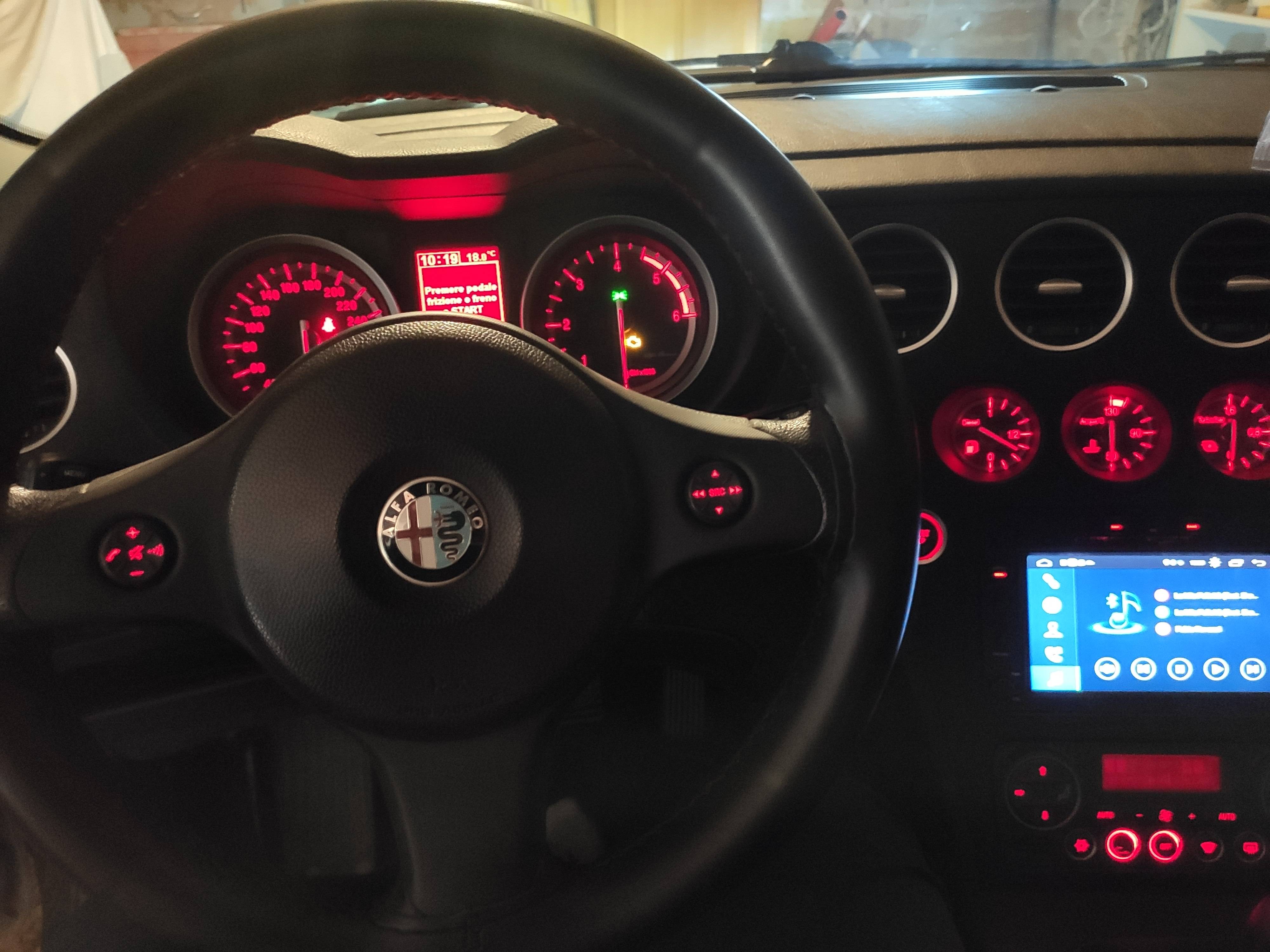

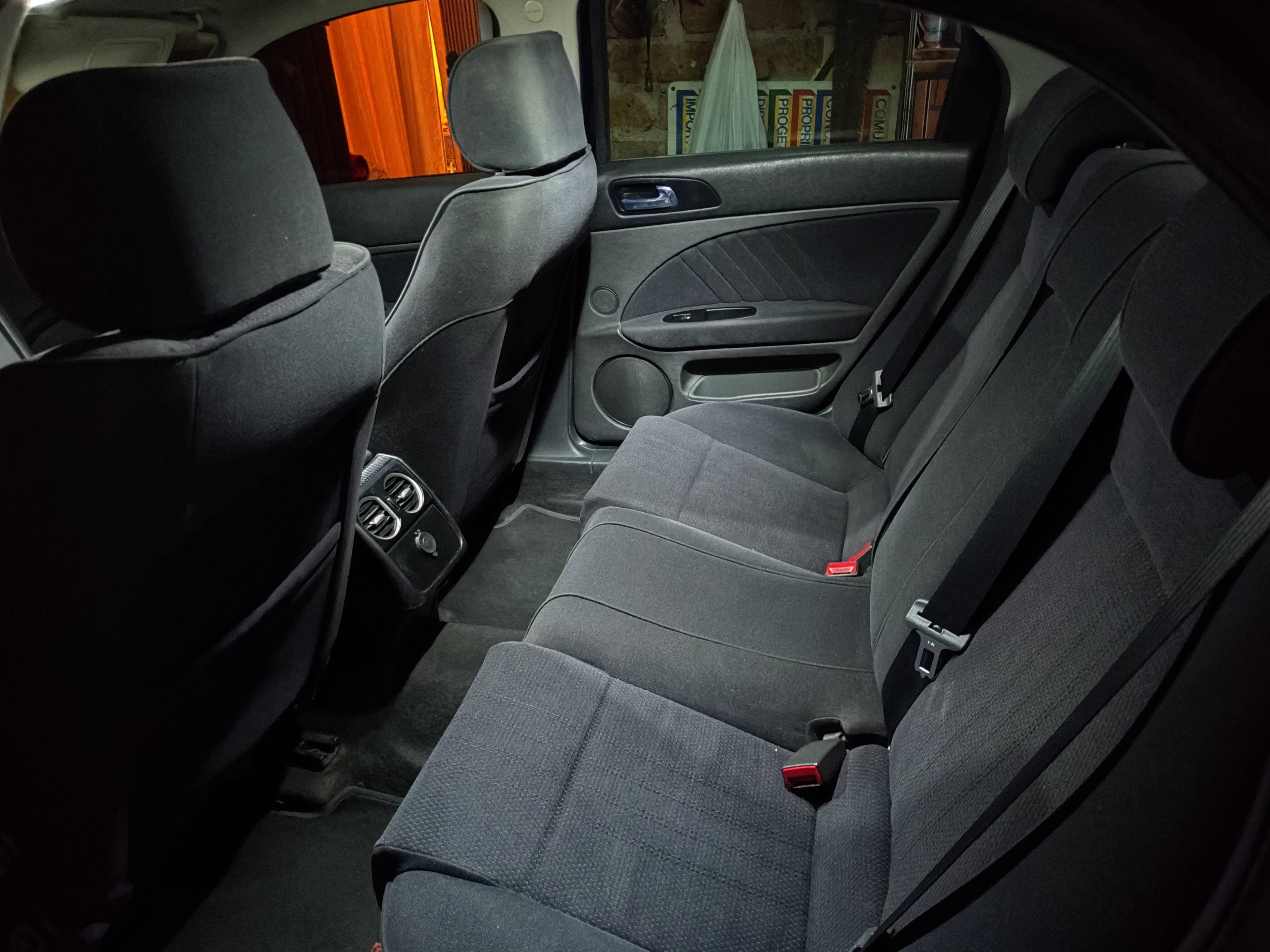

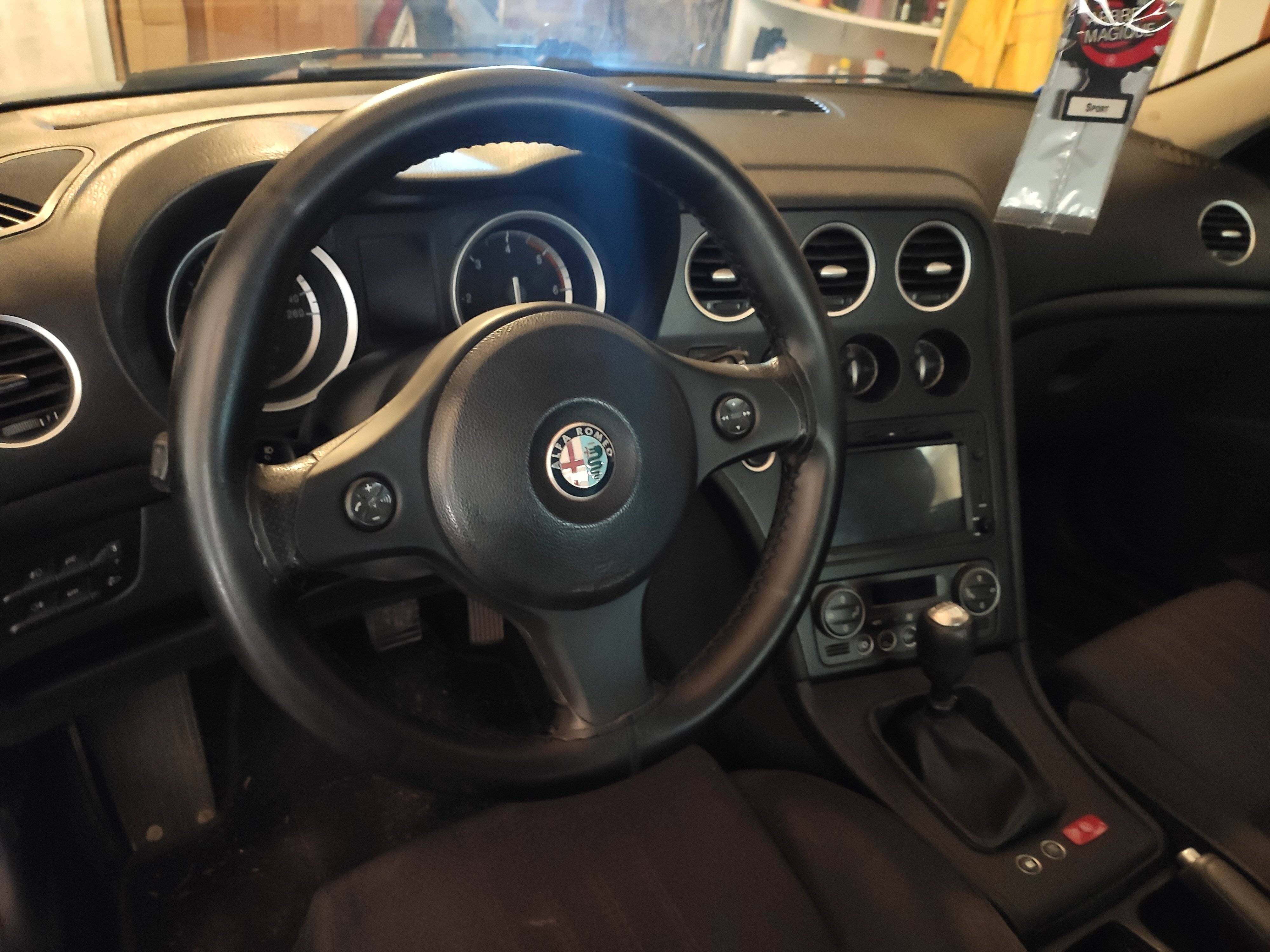

Altri piccoli aggiornamenti:

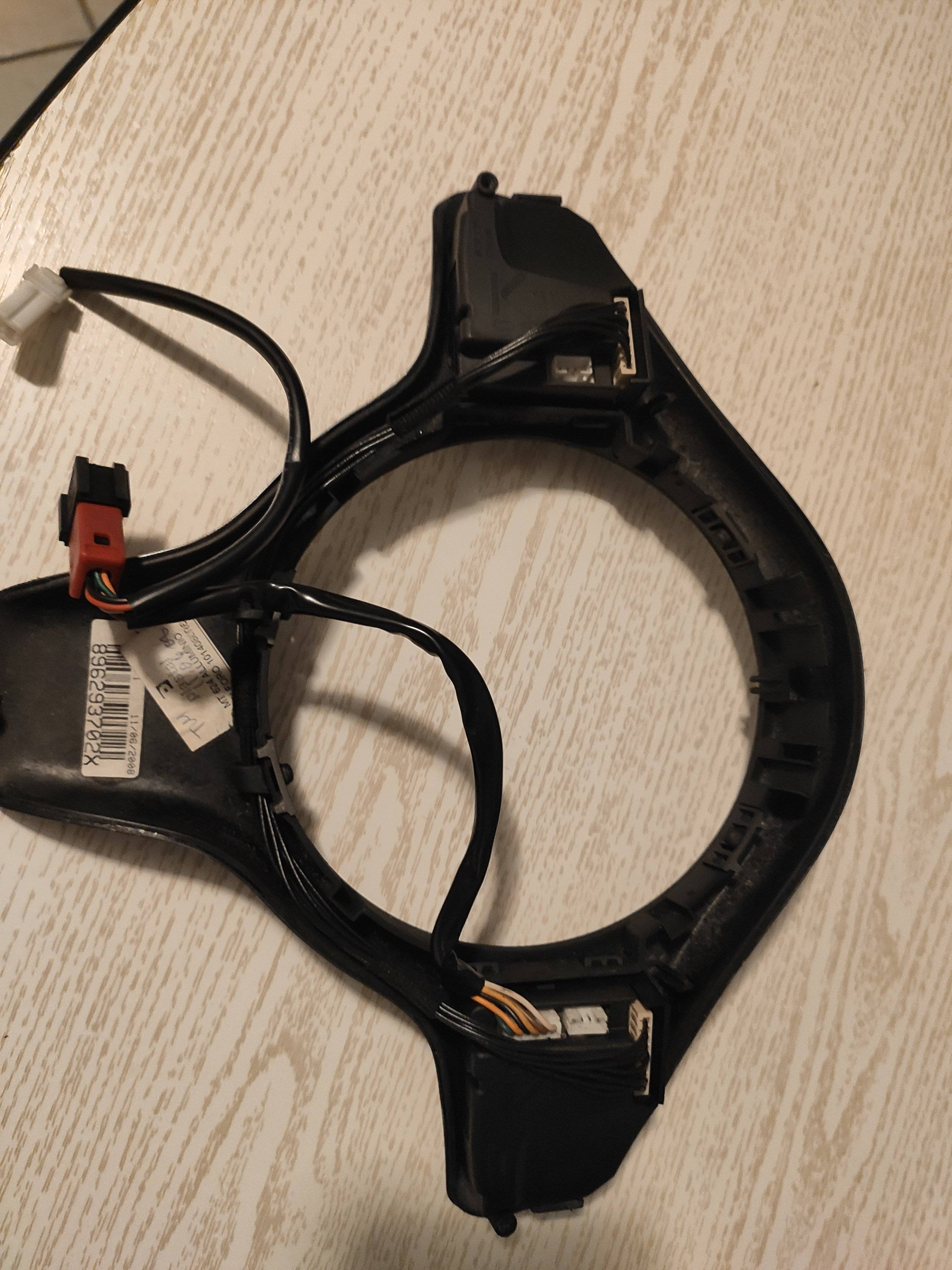

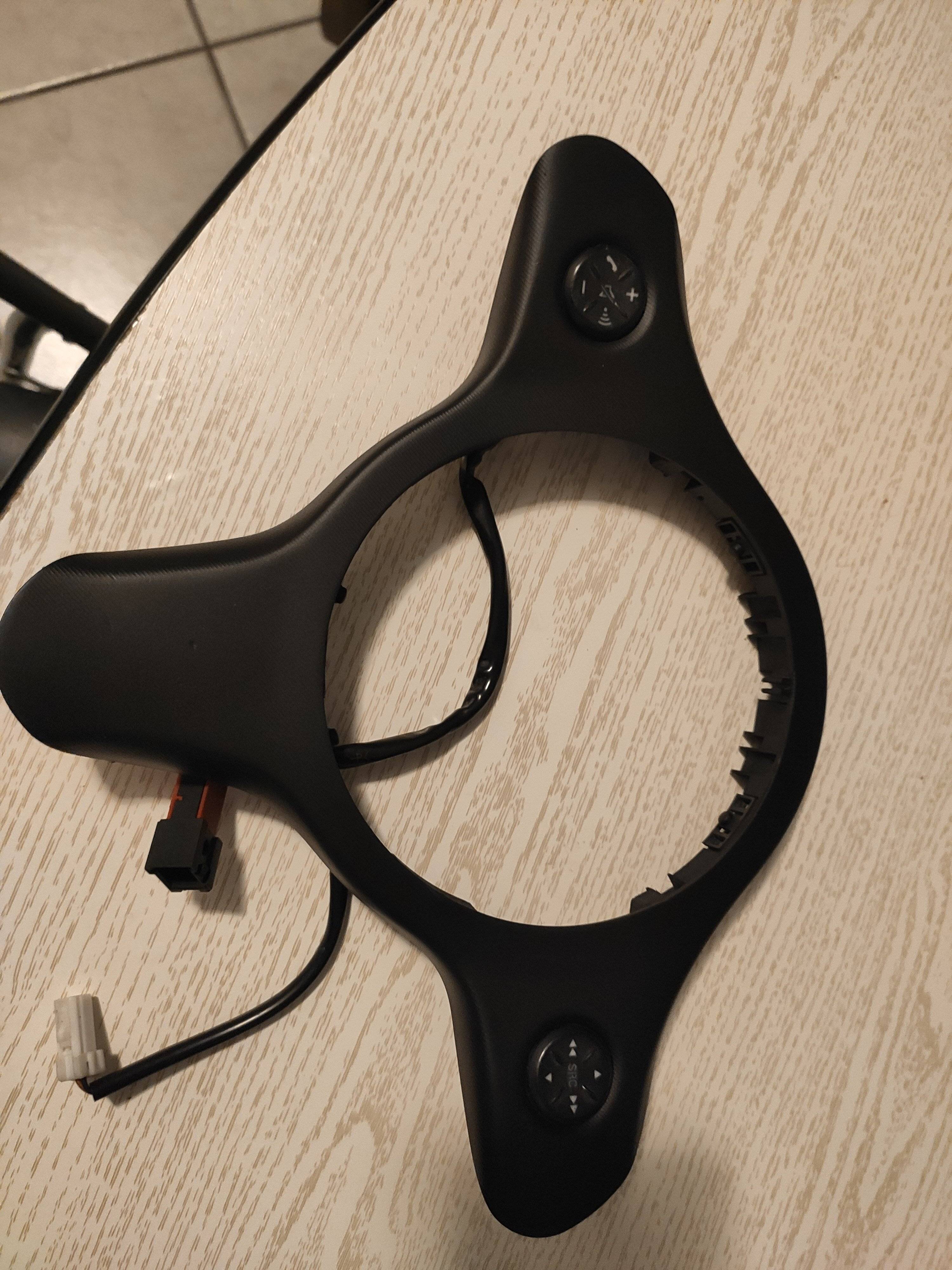

- montaggio comandi al volante (ho acquistato una mostrina con comandi, verniciata, montata e poi fatto l'allineamento proxy)

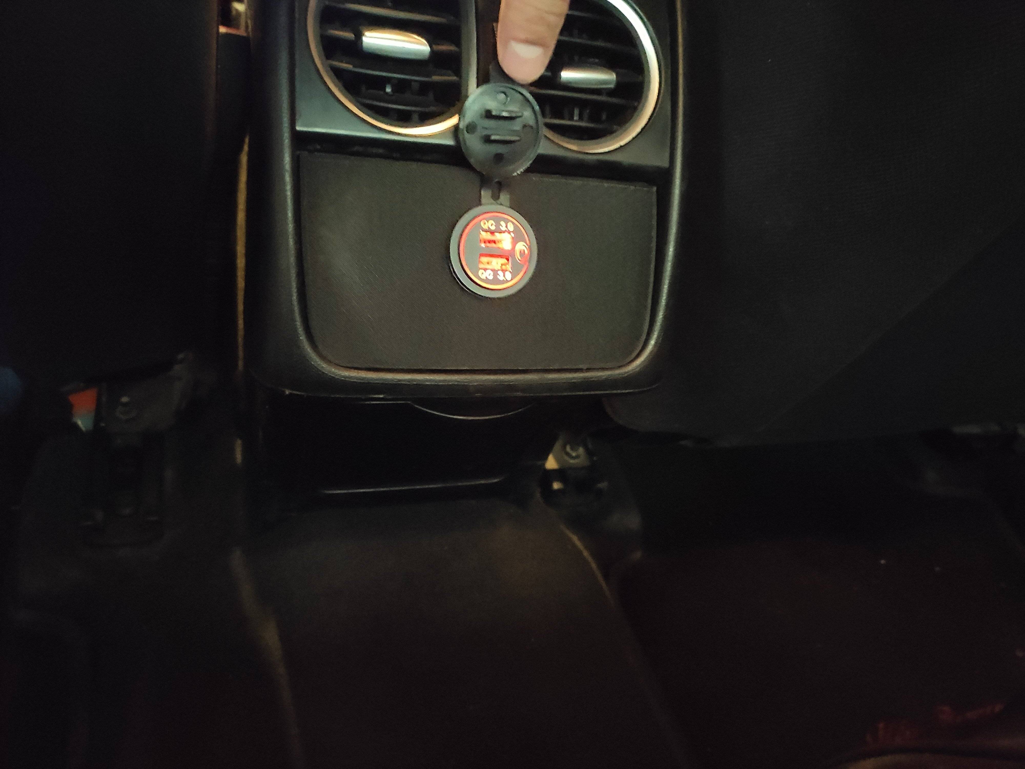

- installazione presa USB per divanetto posteriore ( il supporto l'ho disegnato al CAD e stampato in 3d, il calvario è stato portare l'alimentazione all'accendisigari)

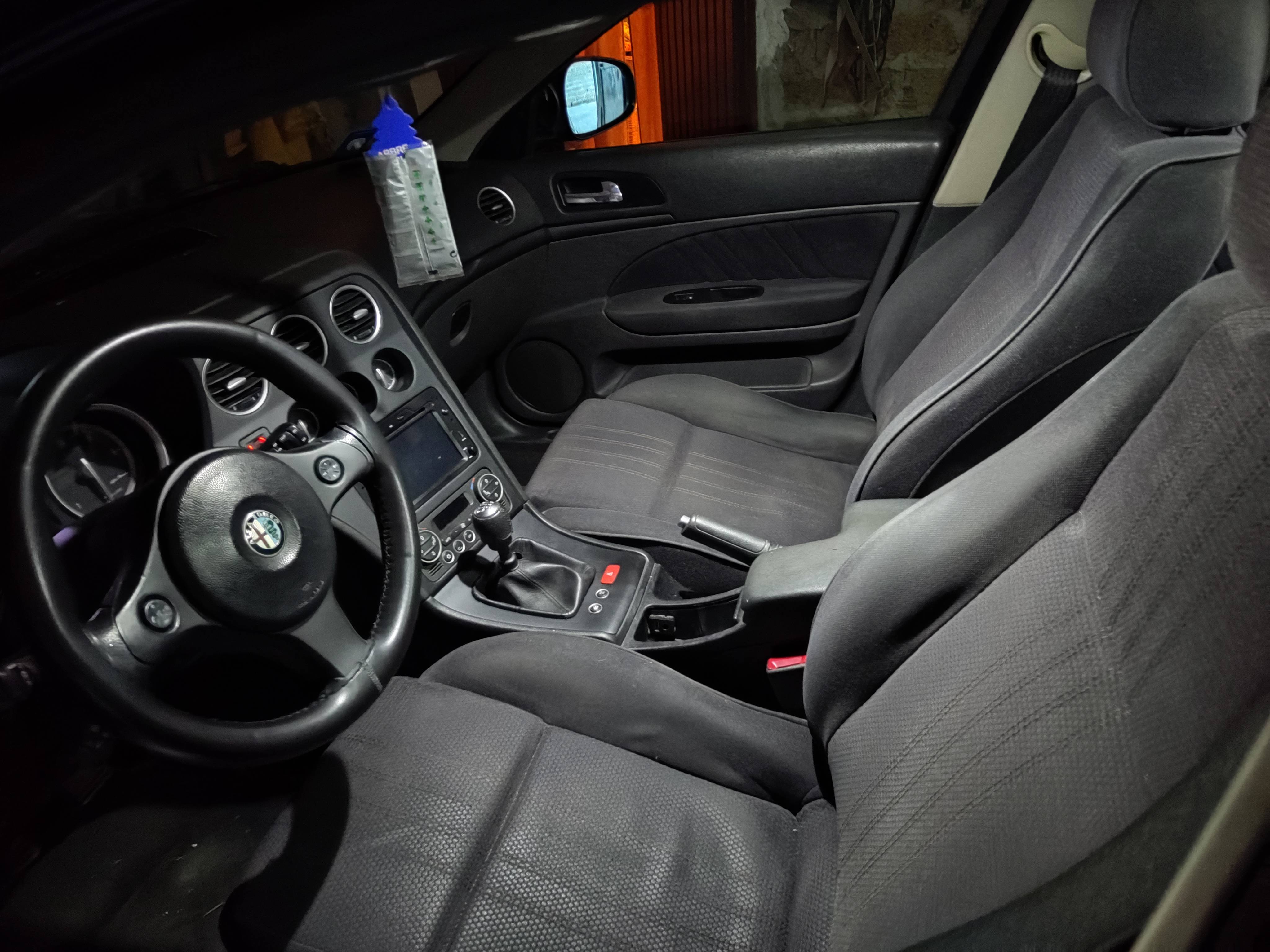

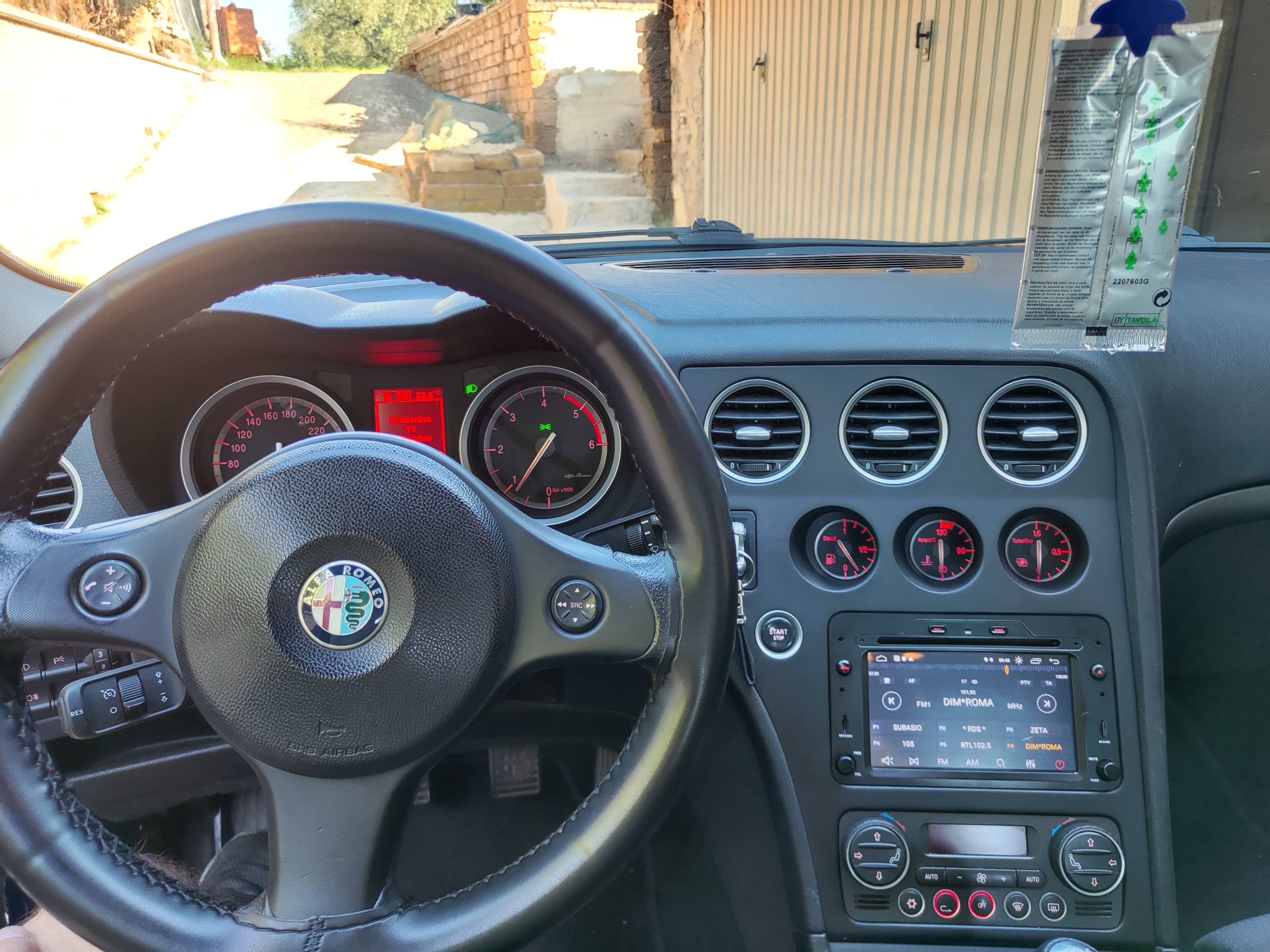

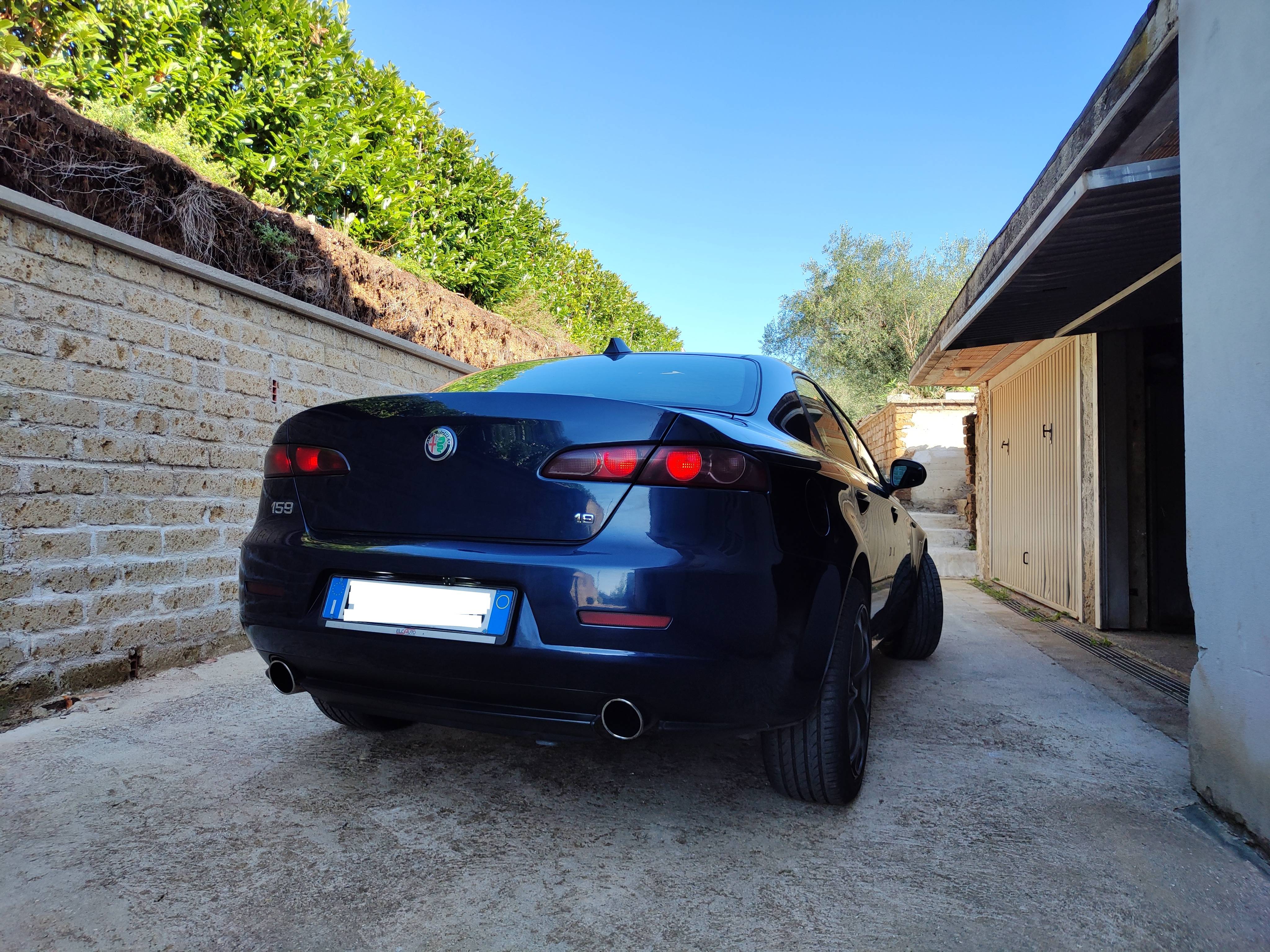

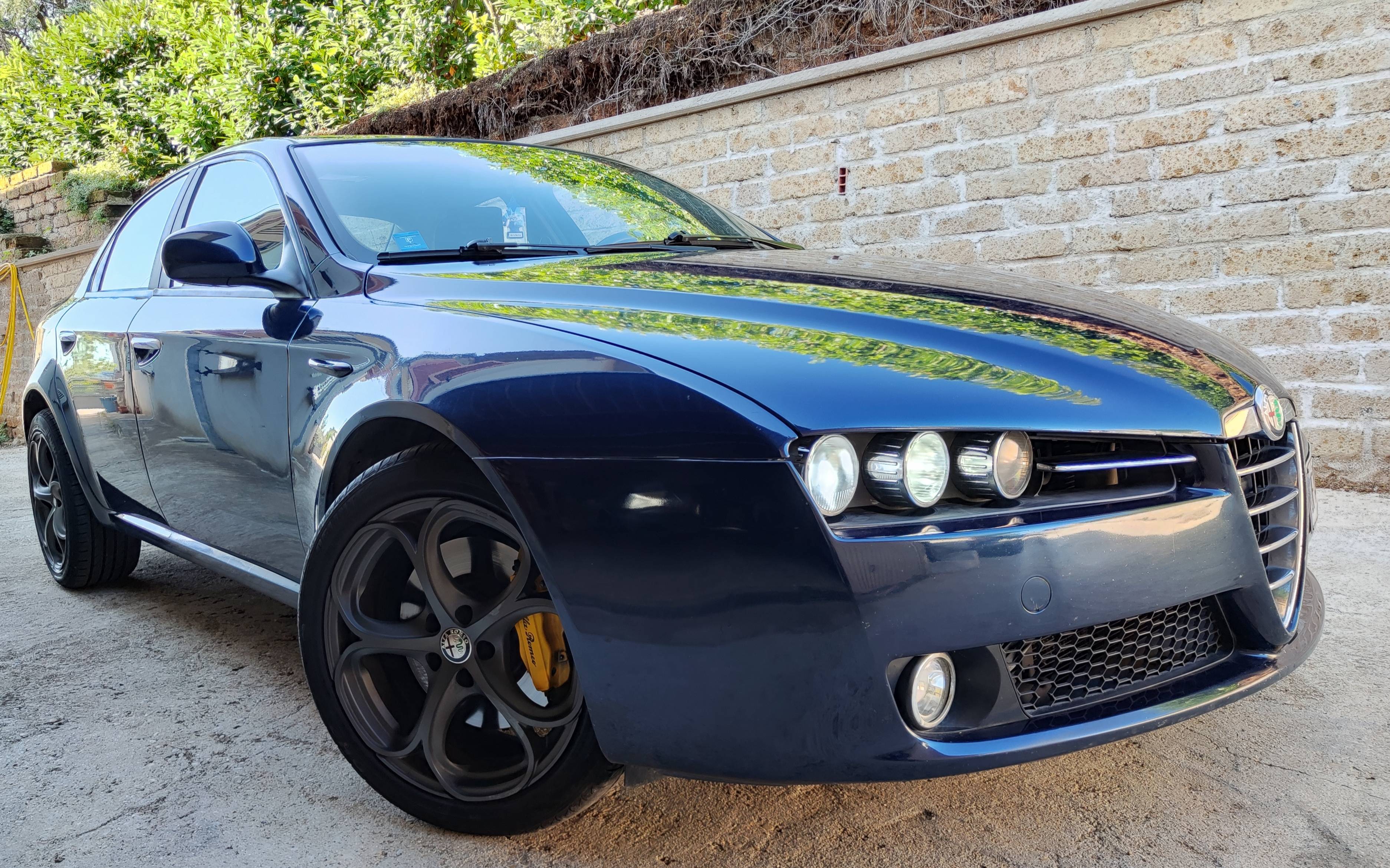

È da un po' di tempo che devo aggiornare il garage, e prendo l'occasione per indicare gli ultimi lavori svolti:
- rimozione DPF con esclusione elettronica di swirl ed EGR
- installazione pompa iniezione r80
- installazione Cruise control

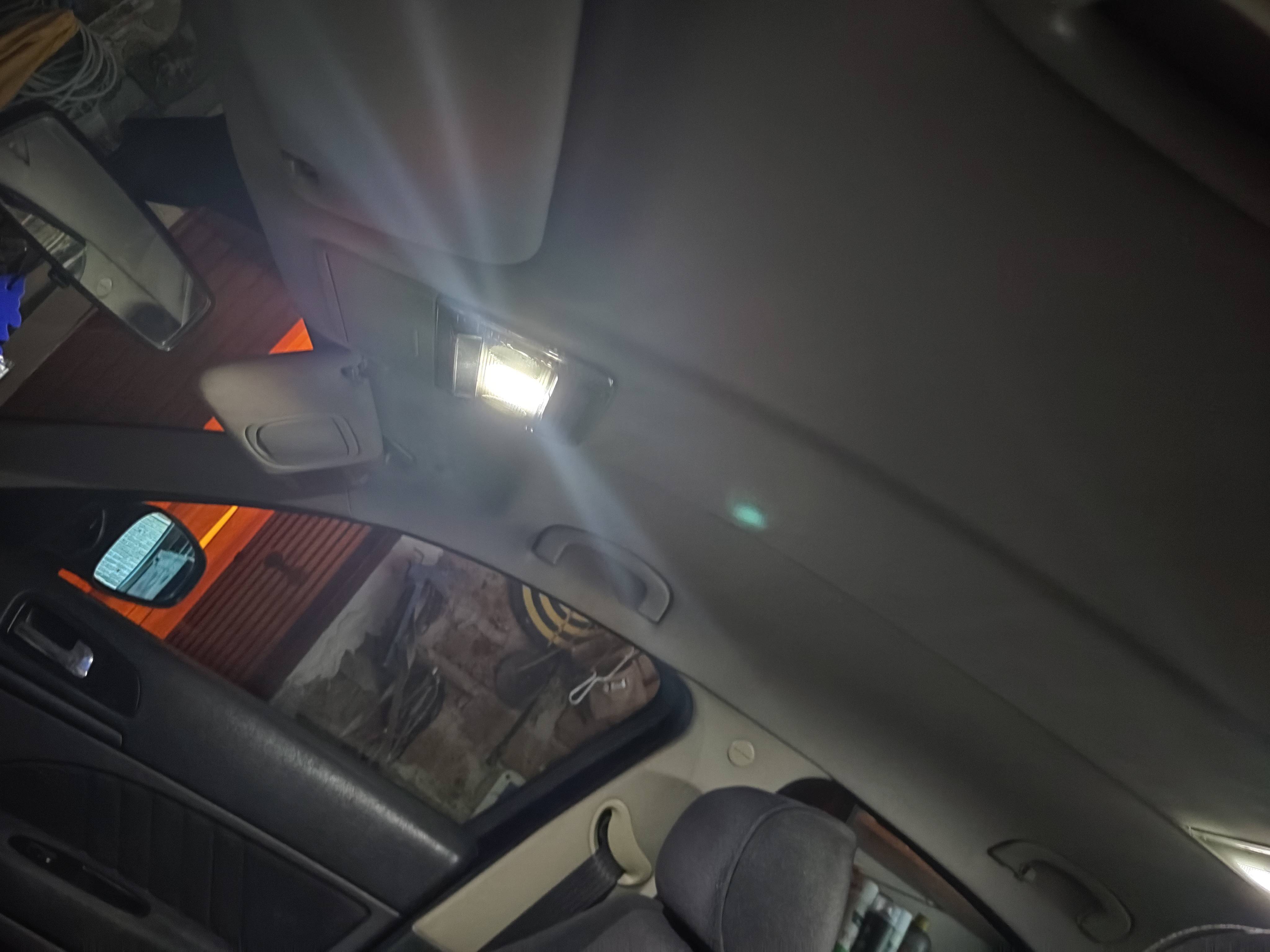

- sostituzione luci abitacolo con led
- fari posteriori leggermente oscurati
E altre modifiche che al momento non ricordo 😅

ho letto tutto il topic... modifiche tutte belle e funzionali!!
Sono quelle che vorrei fare io!
Pertanto ti voglio fare una valanga di domande (spero risponderai visto che questo post non viene aggiornato dal 2022):
-La tua 159 in origine era una Progression (la mia lo è)? anch'io vorrei istallare cruise e comandi volante (la mia è del 2007)... basta trovare i pezzi e poi fare l'allineamento proxy? l'allineamento proxy si fa in officina ufficiale??
- il modello dell'autoradio è un Erisin? come ti trovi? hai avuto problemi a configurare i comandi volante ex-post? è sufficiente il connettore can-bus che si trova nella confezione Erisin? Ha qualche consiglio da darmi su qualche modello di radio android che sia più plug&play possibile?
- anch'io vorrei togliere la famosa "tasca porta nulla" che sta dietro e mettere un presa di corrente usb+accendi sigari. puoi condividere il disegno?(poi me lo stampo da solo); io vorrei mettere un presa usb (dati + ricarica) collegata alla radio android al posto dell'accendi sigari originale e poi usare il filo dell'accendi sigari originale per collegare le prese nella "tasca porta nulla" suddetta.
- vorrei anche mettere tutte le luci al LED (fari, luci posizione, fendinebbia, frecce, stop, retro ecc) esiste un kit?
Scusa la quantità di domande!
PS. per la retrocamera, di che colore è il filo da cui devo prendere il segnale per attivarla?!
Grazie anticipatamente!
Ciao, non ho aggiornato più il garage perché adesso sono passato a Giulia ovviamente 😁, comunque provo a rispondere alle tue domande:
- se il modello è prima del 2008, sono tutte predisposte per il Cruise control e comandi al volante, bisogna solo fare una parte di cablaggio che va dal connettore lato guidatore fino a sotto il piantone dello sterzo per il Cruise, sono 4 fili da portare (quelle post 08 invece devo fare una parte di cablaggio fino ala centralina nel vano motore. L'allineamento proxy si può fare tranquillamente con alfaobd o multiecuscan (io l'ho fatto da me)
- si autoradio erisin, mi sono trovato sempre bene, mai avuto problemi, e soprattutto calzava alla perfezione. Per i comandi al volante non ho dovuto fare nulla, si sono configurati automaticamente.
- per il disegno del porta accendisigari, purtroppo non lo trovo più, ma per disegnarlo è stato abbastanza semplice
- per le luci a led avevo preso un kit completo su AliExpress e andavano perfettamente, tanto i led interno non stanno sotto linea canbus, quindi nessun errore
Ps: ecco la degna sostituta

Grazie mille per la celere risposta!
la degna sostituta è bellissima, complimenti!
- per il cruise avevo letto qualcosa del genere e infatti lascio stare, non è per me.
Invece per i soli comandi al volante basta cambiare il famoso cavetto a "una via"(solo clacson) con quello a "due vie" (clacson +comandi) e poi eseguire allineamento proxy, giusto? ti chiedo conferma.
La mia è una progression immatricolata a giugno 2007 (suppongo sia stata assemblata 2-3 mesi prima).
- per la radio credo che il tuo sia questo:
io forse sono orientato per lo stesso ma nella versione senza lettore CD per sfruttare appieno l'ampiezza e aver uno schermo leggermente più grande... dispiacendomi della perdita del lettore CD penso che sfrutterò una delle prese USB e metterò il lettore CD nel vano porta-documenti.
- proverò a cercare il kit per i fari... per ora do urgenza ai comandi al volante e alla radio android che sono le necessità più importanti
