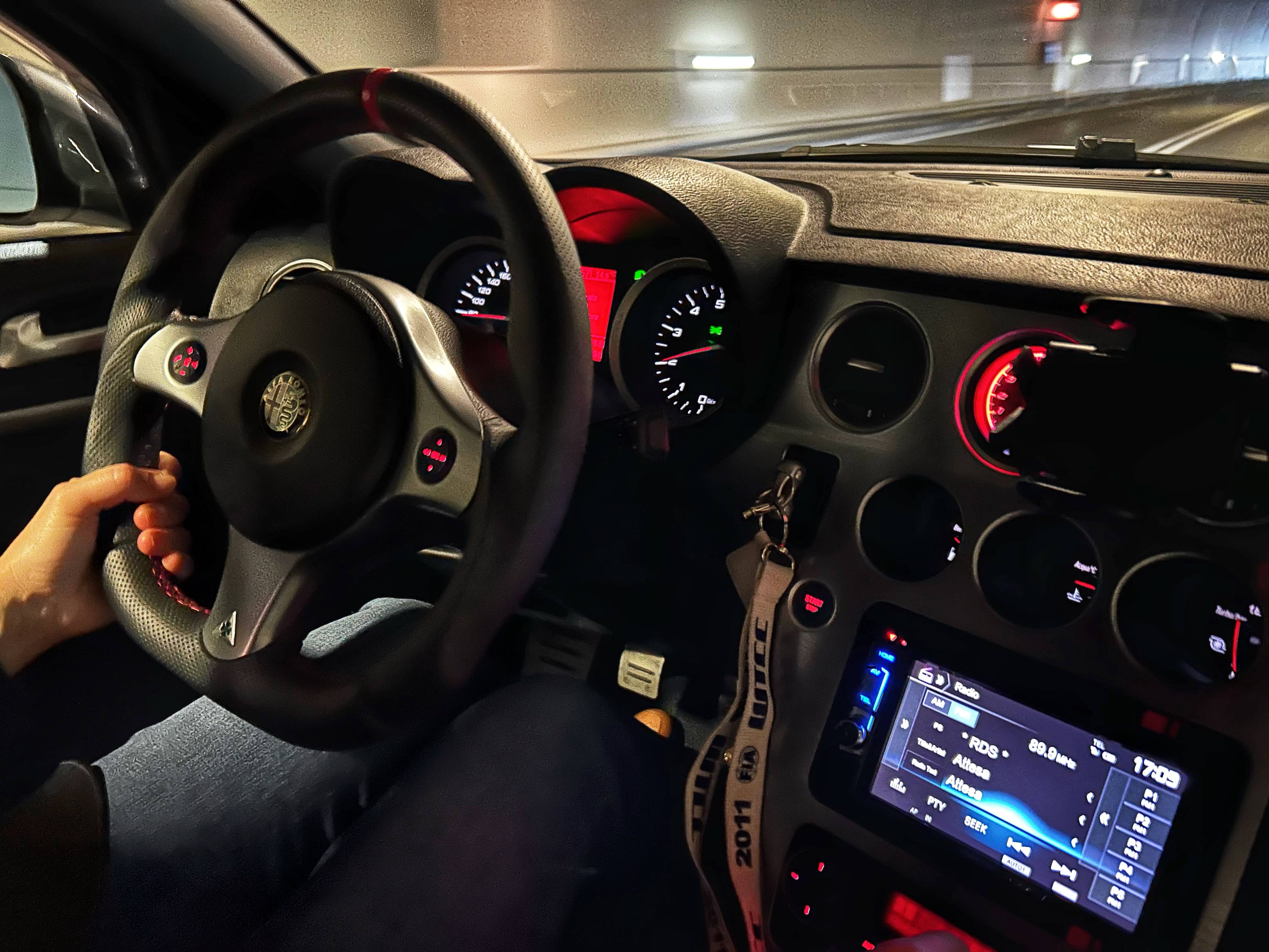

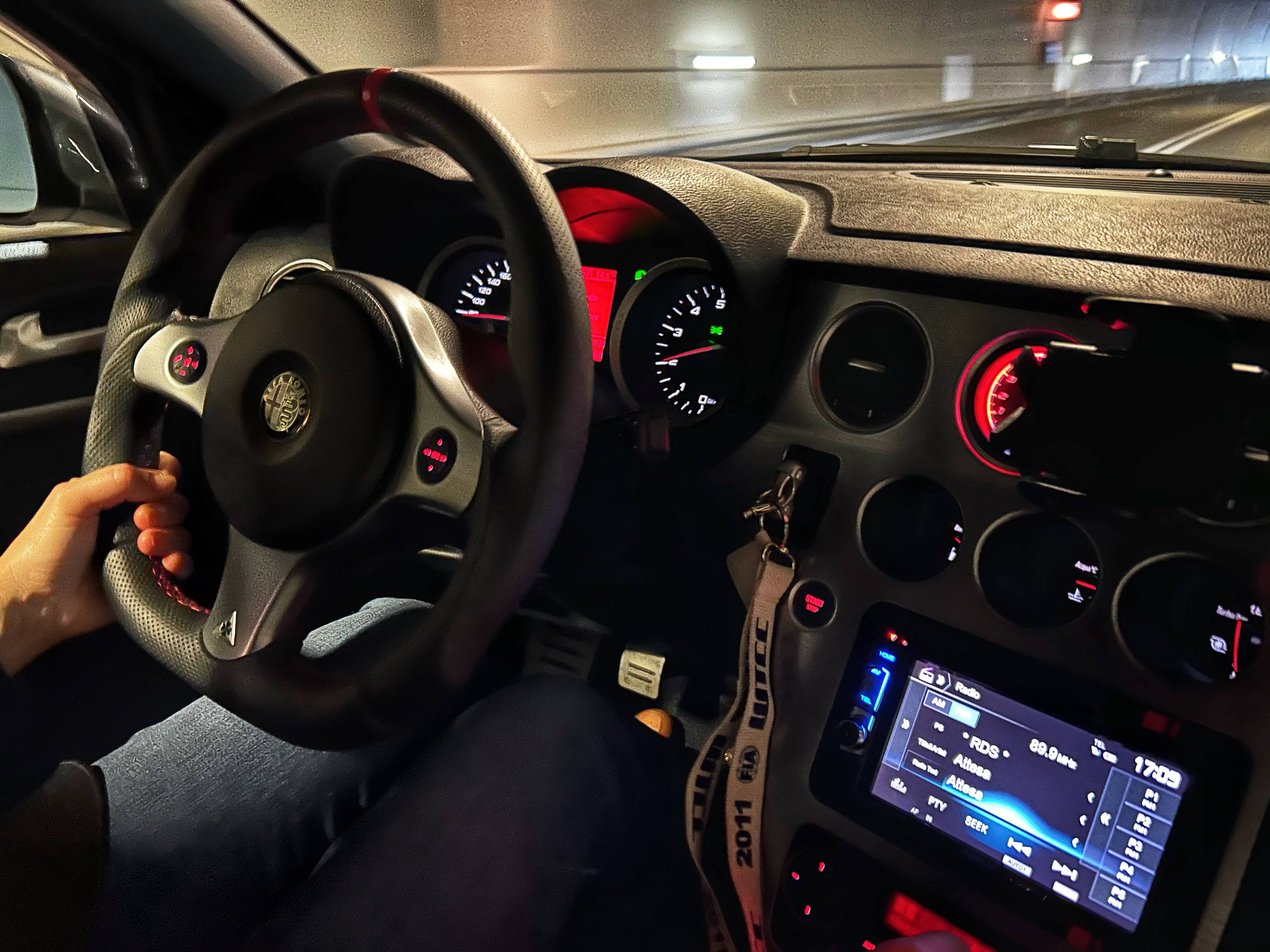

Eccomi al ritorno dalla magica Livigno e i suoi passi alpini… l’inarrestabile pantera…
Veramente stupenda, l'unica SW che mi sarebbe piaciuto avere, linee morbide che non passano mai di moda.
La plancia è uno spettacolo, vado matto per gli indicatori analogici, ma ormai anche quelli sono in via di estinzione.
Complimenti ancora per la passione che ci metti
Grazie! Approvo ogni parola. La strumentazione e le plance come mai più faranno.
Matte ma solo per curiosità: immagino che su quelle strade abbiano cosparso del sale...al rientro come tratti tutto il sottoscocca?
PS Sempre più bella...
