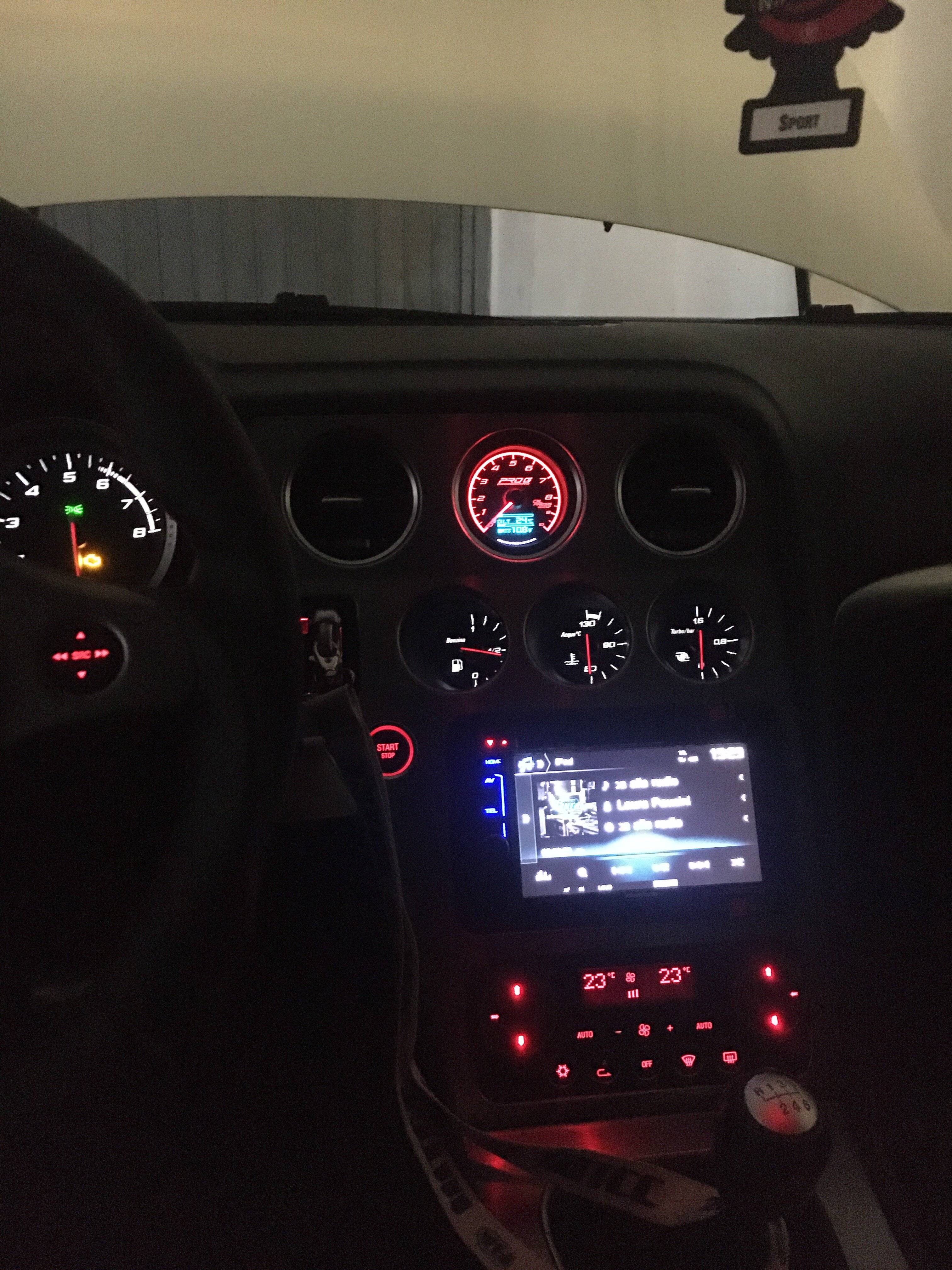

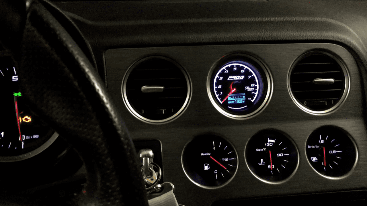

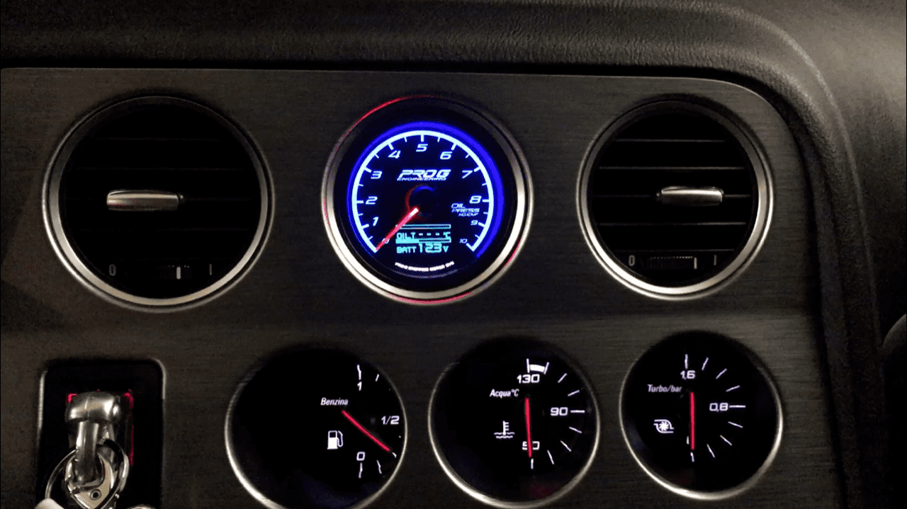

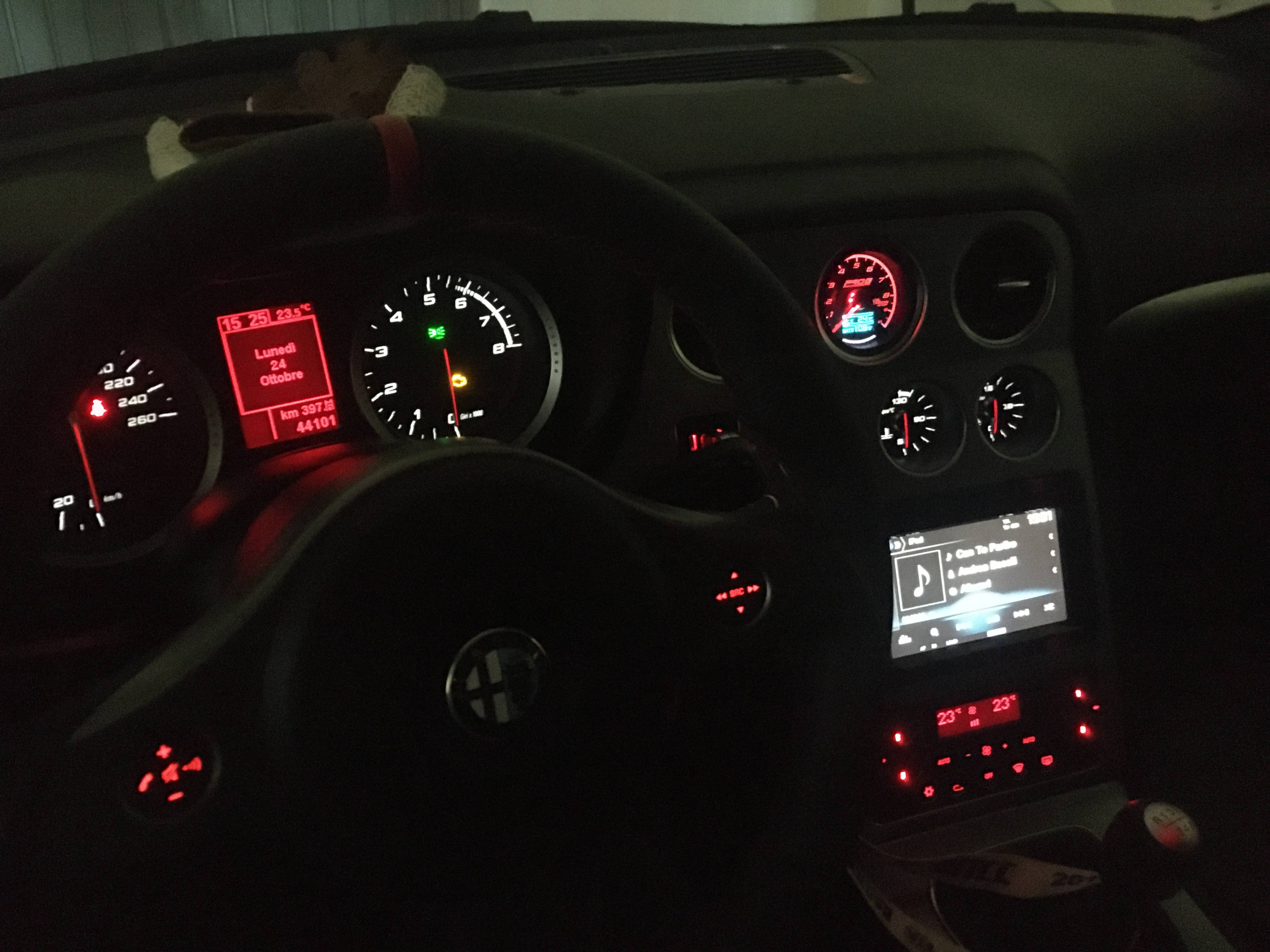

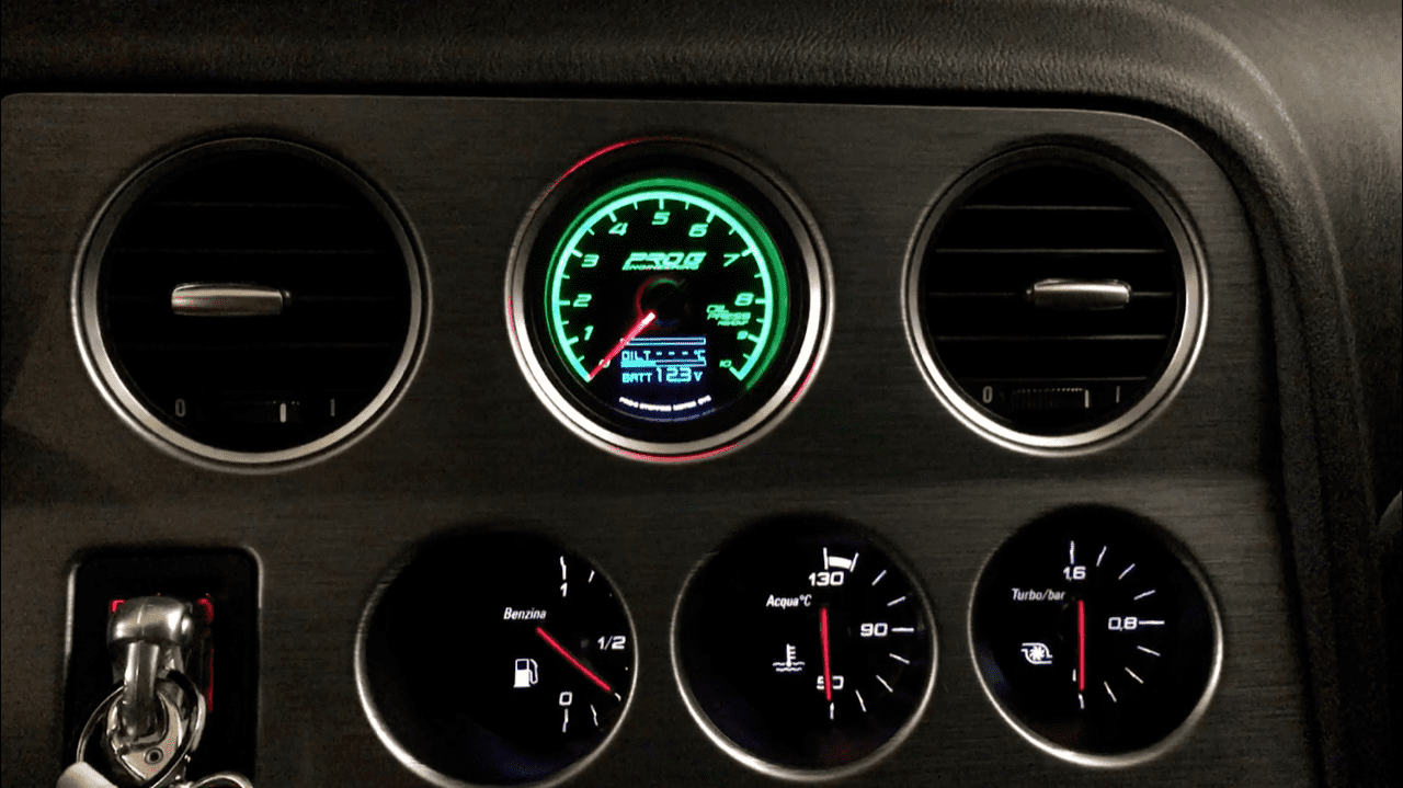

Ciao, la strumentazione una ProG derivazione GReddy l’ho montata completamente io, sia interno vettura che lato motore.

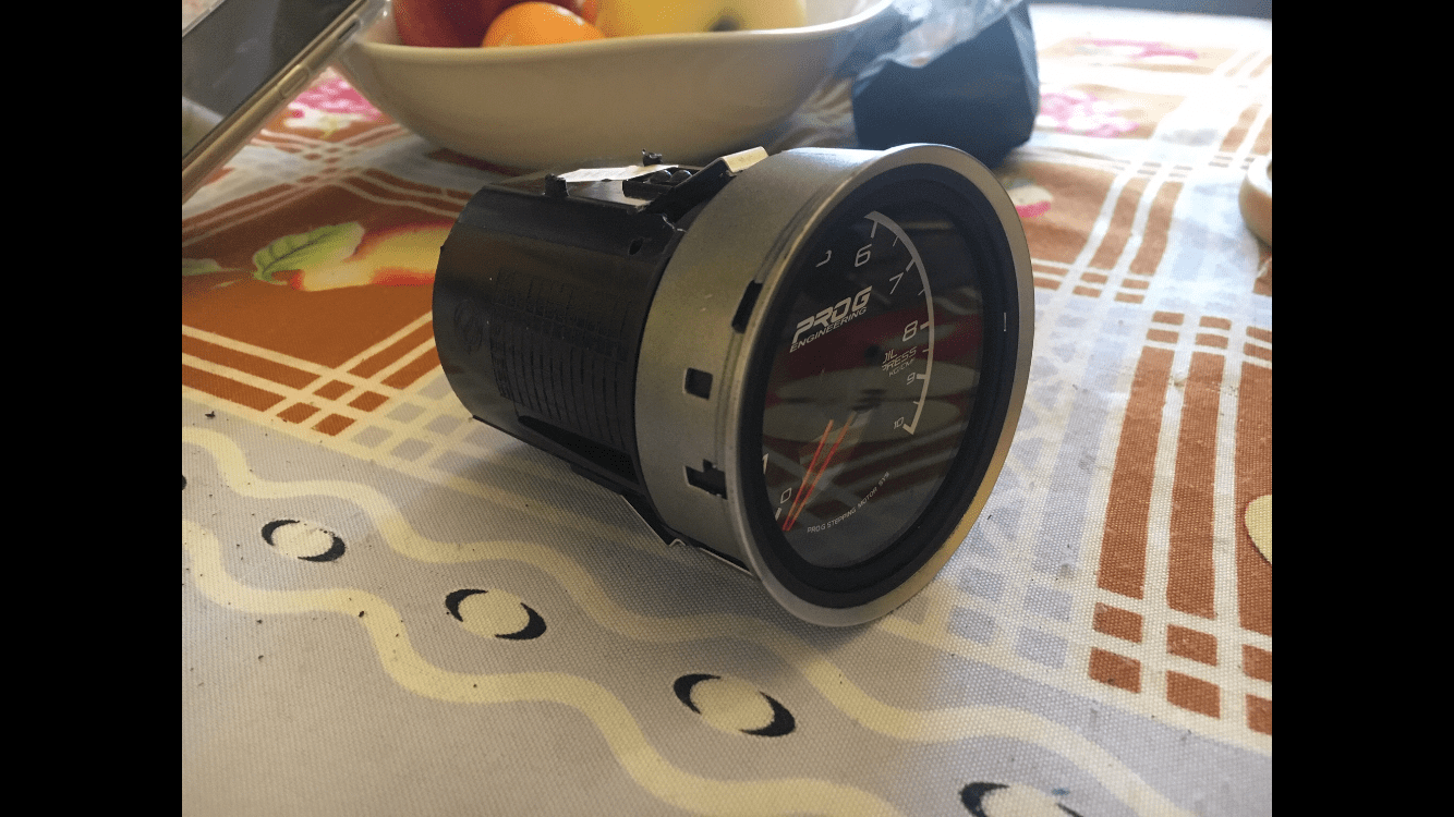

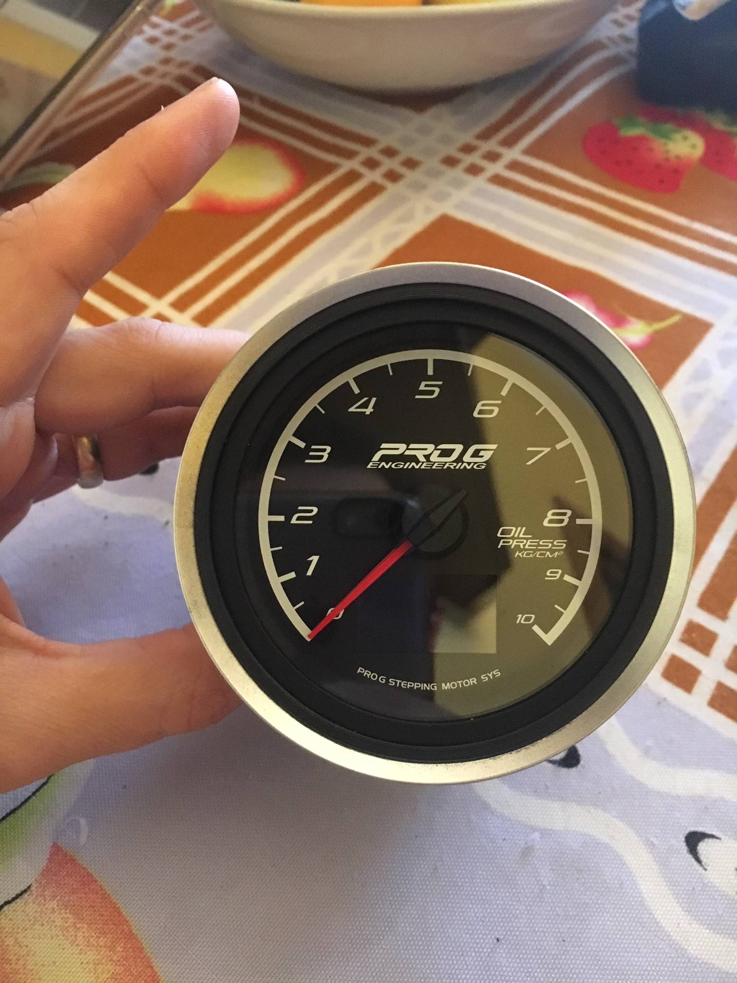

Ciao, allora la ditta è ProG PROG ENGINEERING - Professional speed meters and gauges.
il mio è questo:
Pro G AVS Series Multi Gauge – Oil Pressure​
Dunque la strumentazione è completa di una centralina con i collegamenti e un telecomando per variare i parametri, i bip di allarme, il colore della strumentazione a led. A mio avviso è realizzato molto bene. Ci sono istruzioni complete per installarlo.

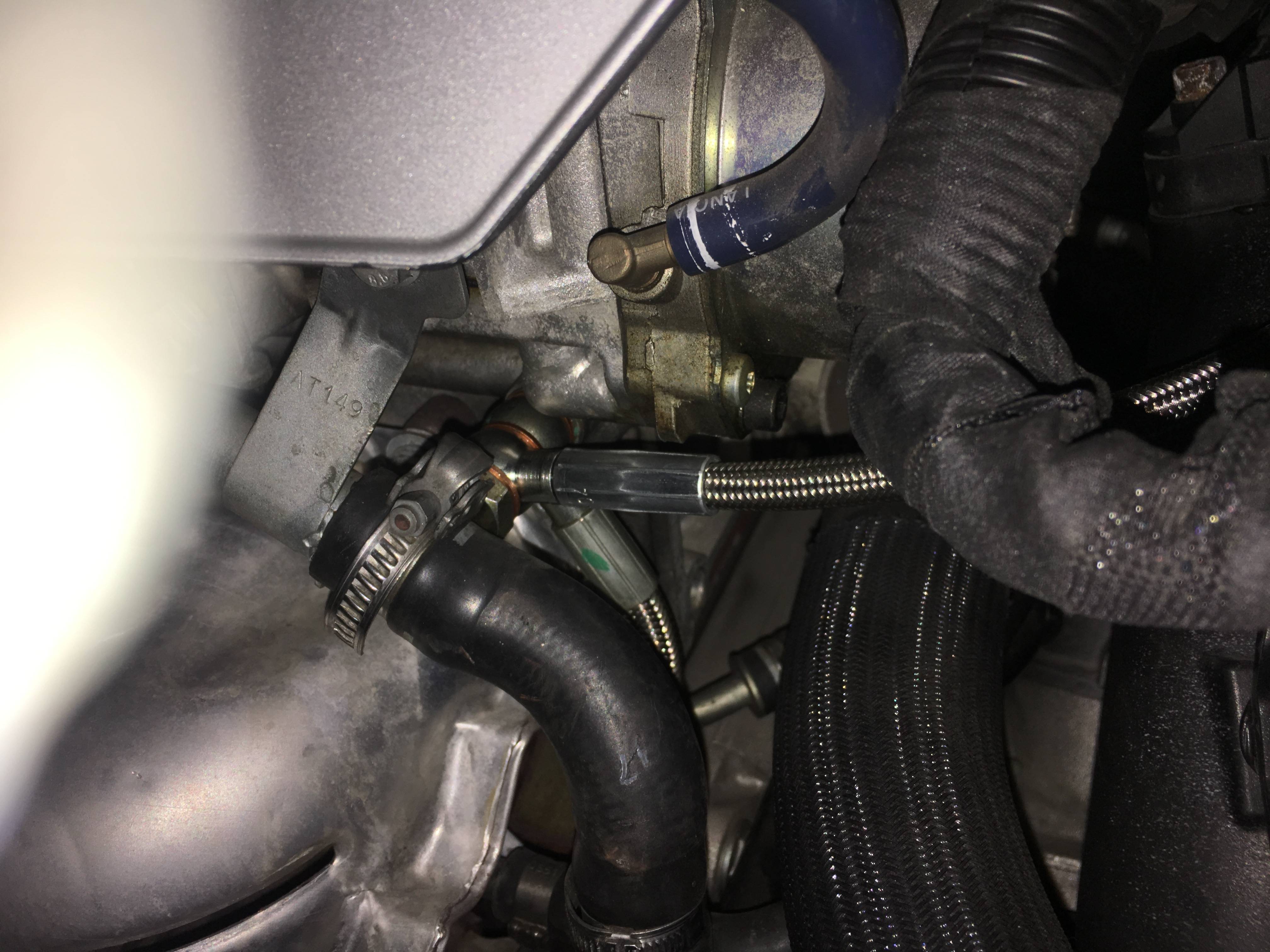

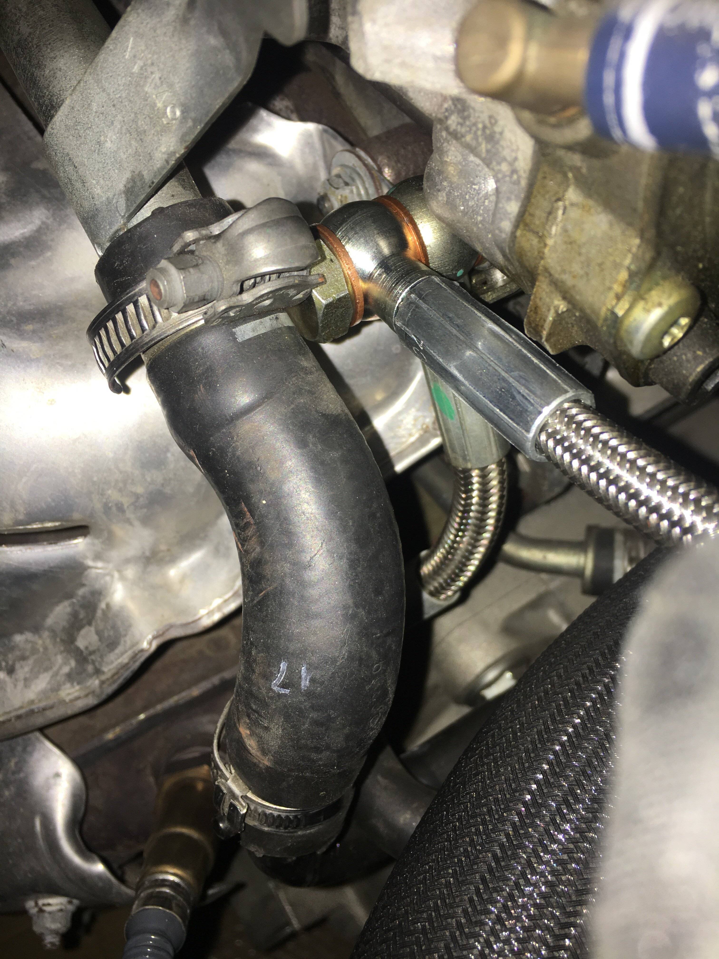

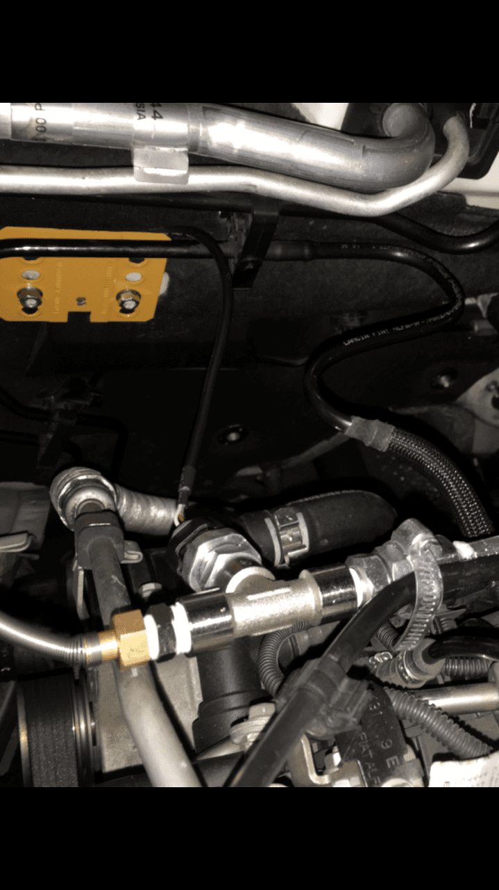

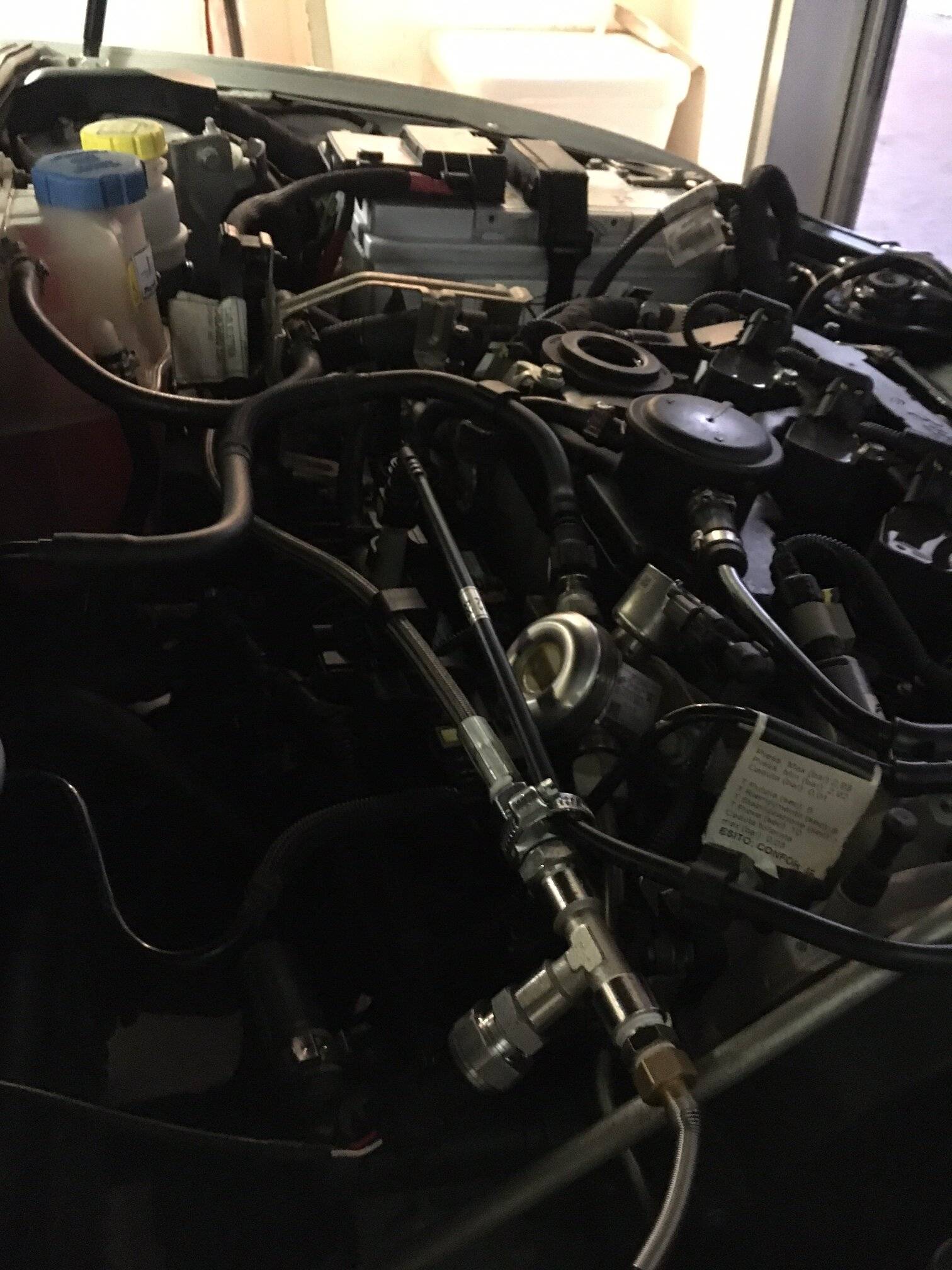

Le sonde che ho usato io sono per pressione olio e temperatura olio, ho fatto realizzare una tubazione in una ditta specializzata (tubazioni oleodinamiche per mezzi opera e ruspe), flessibile e robusta (fino a 150bar).
Ho derivato da una mandata fronte motore sulla sx (lato guidatore), c'era un bullone ad occhiello e ho preso lo stesso tipo a doppio occhiello per prelevare l'olio motore dalla mandata e con la tubazione flessibile prolungata nella parte posteriore e bloccata nella zona della pompa ad alta pressione benzina, con adattatore a tre vie per collegare entrambe le sonde.
NON UTILIZZATE il punto di sonda originale della vettura perché non c'è nessun prelievo d'olio e il suo funzionamento non è legato alla reale pressione dell'olio motore.

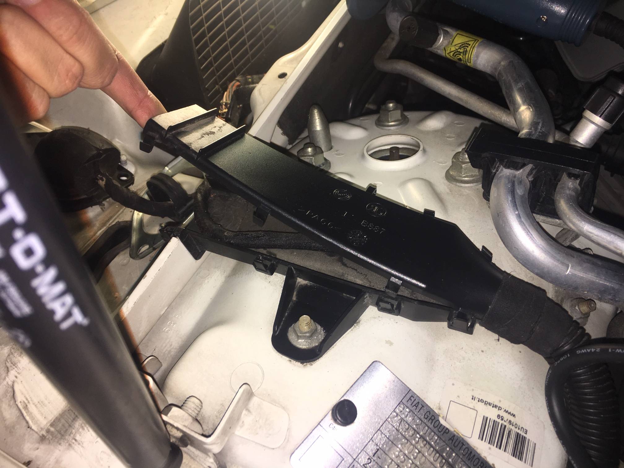

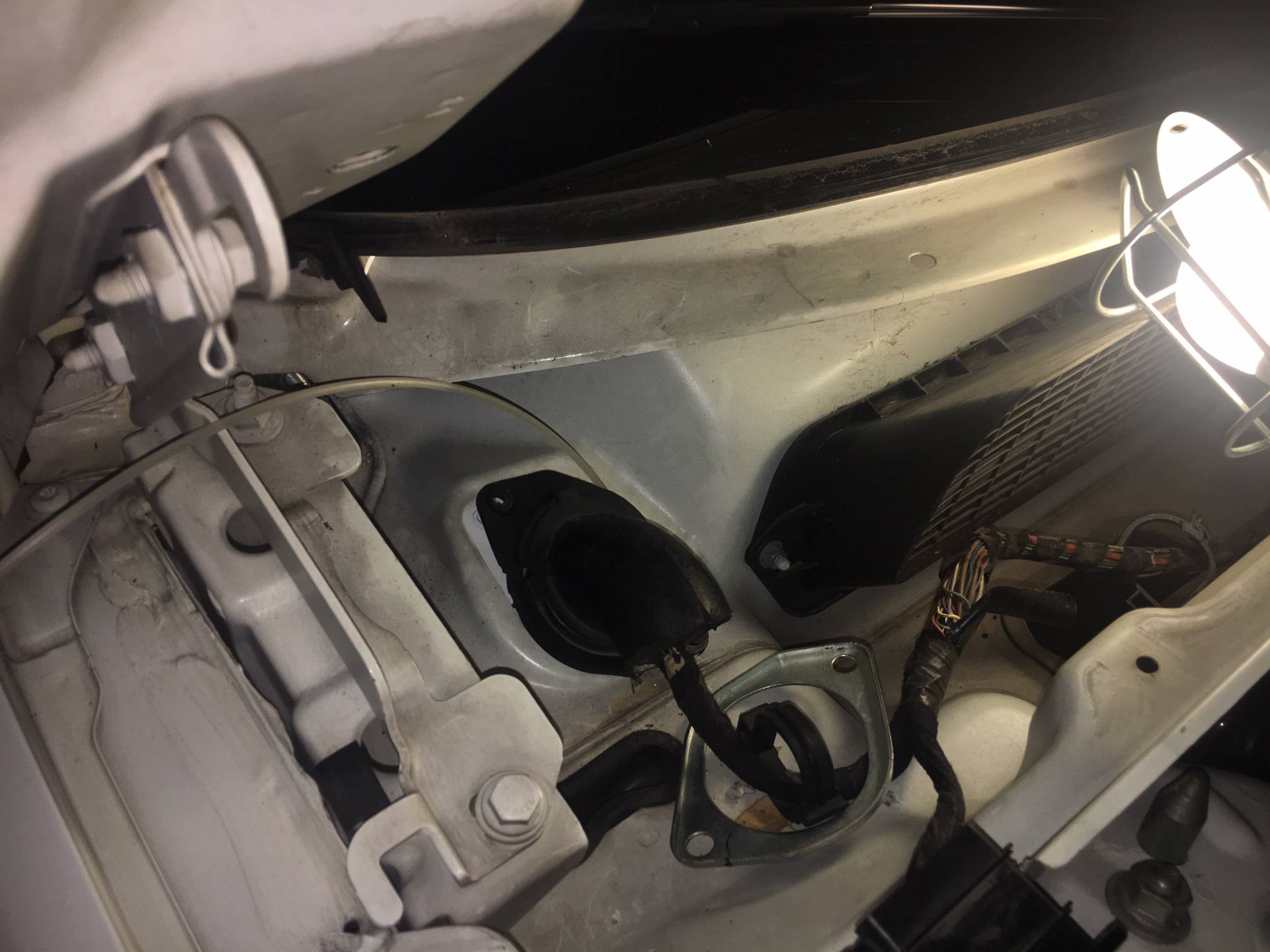

Per i cablaggi da vano motore ad abitacolo, ho tolto la protezione in plastica dx dei tergicristalli e tolto il tappo guarnizione che porta i cablaggi originali in vettura, ho eseguito un foro aggiuntivo e portato i cablaggi all'interno.
Tutto nastrato con nastro telato e come originale e a scomparsa. Messo un pò di silicone sigillante usato per i parabrezza o carrozzeria.

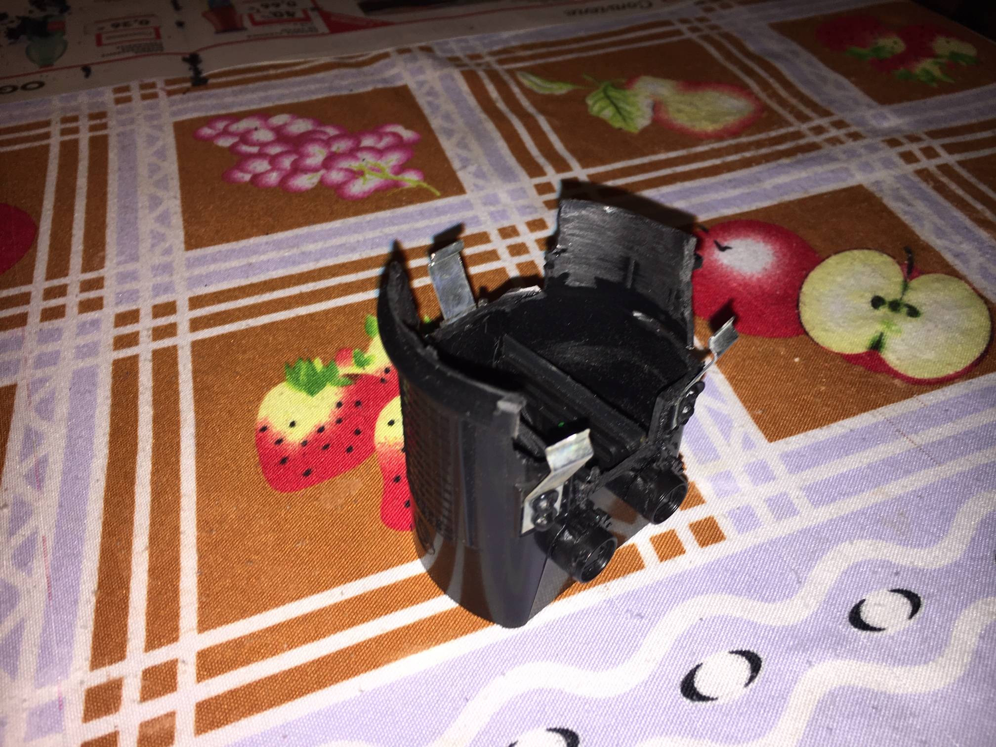

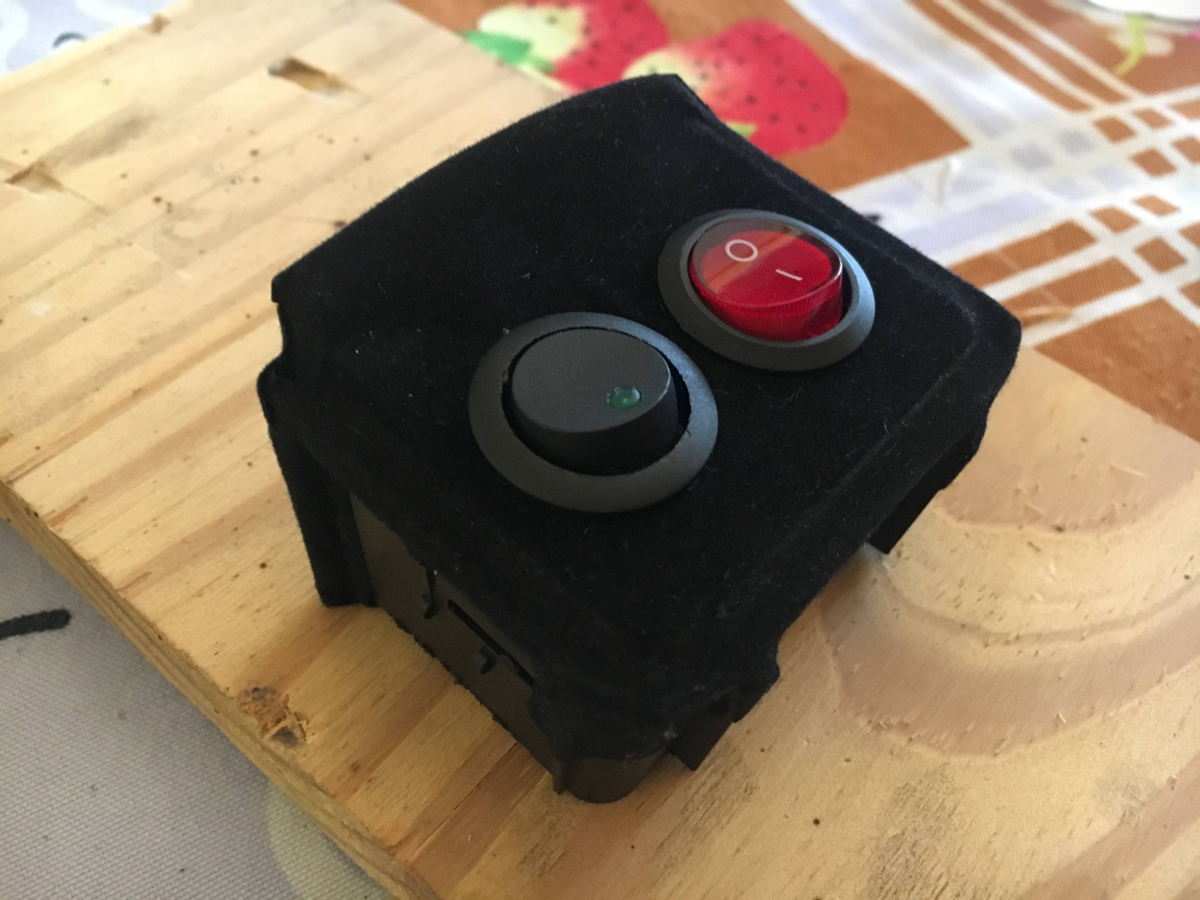

Ricavare lo scomparto sulla bocchetta è un lavoro lungo e di precisione, ma io lo volevo perfettamente integrato come l'originale.

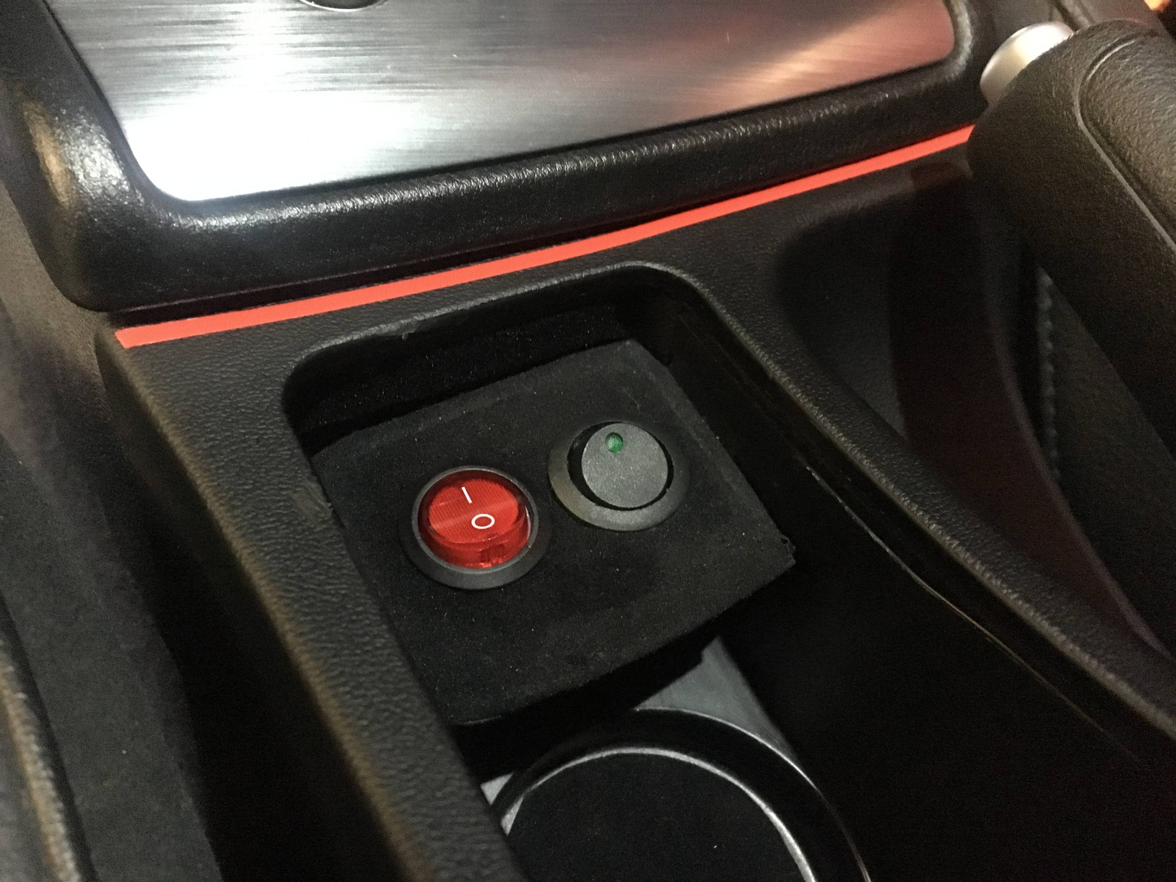

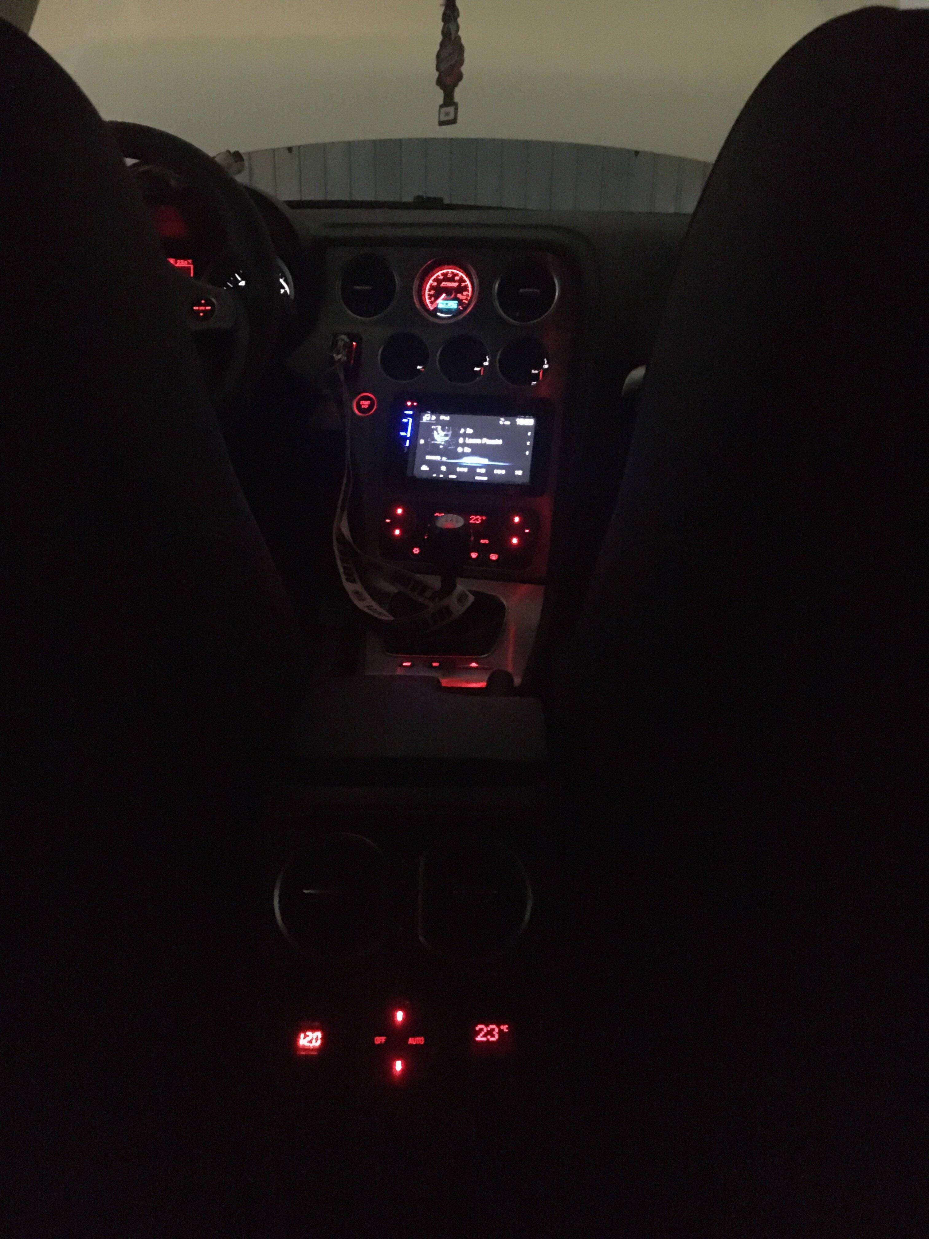

Ho realizzato anche un interruttore con plancetta rivestita in vellutino nero nello scomparto dell'accendisigari.
Un pò di foto.
