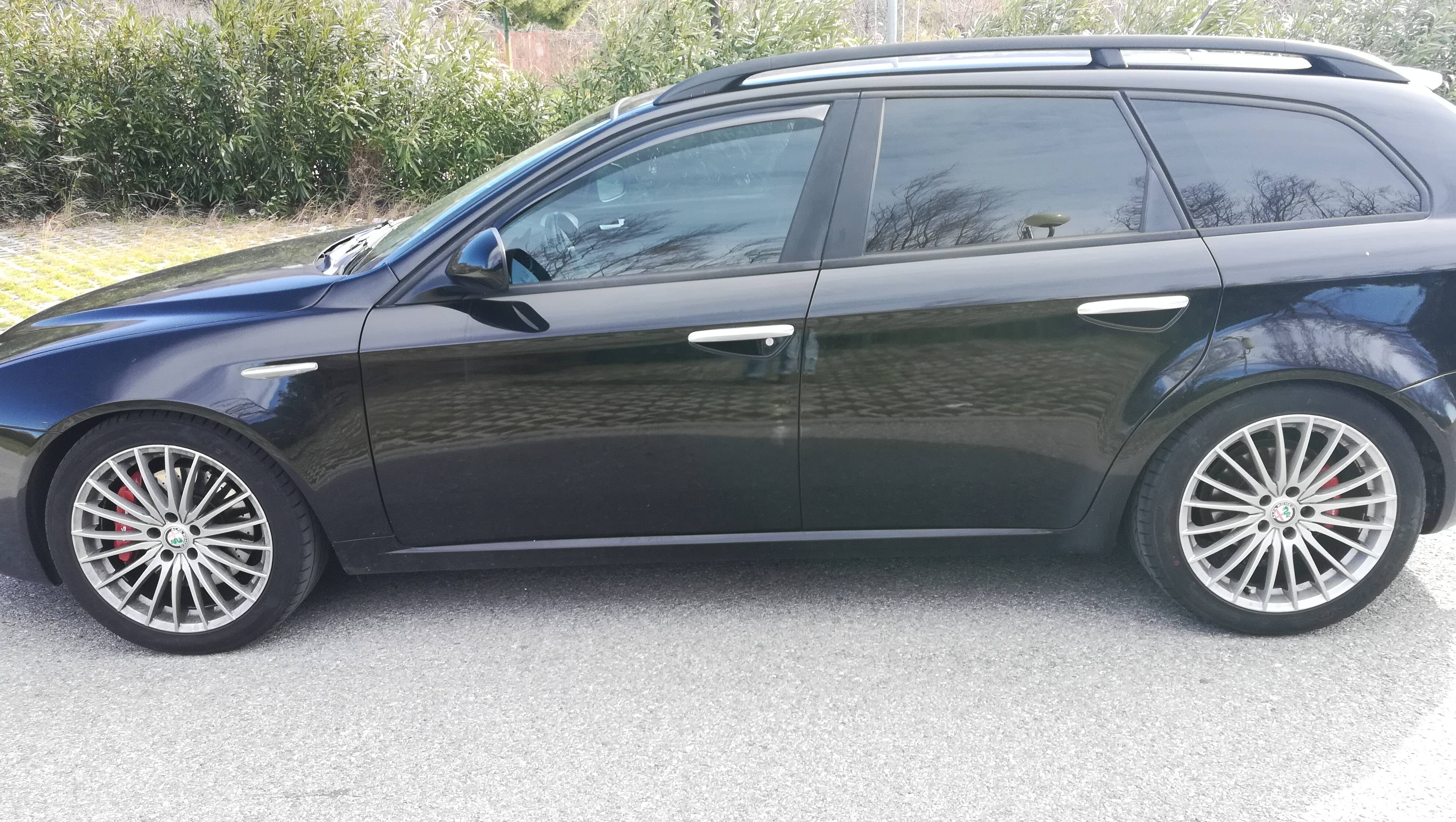

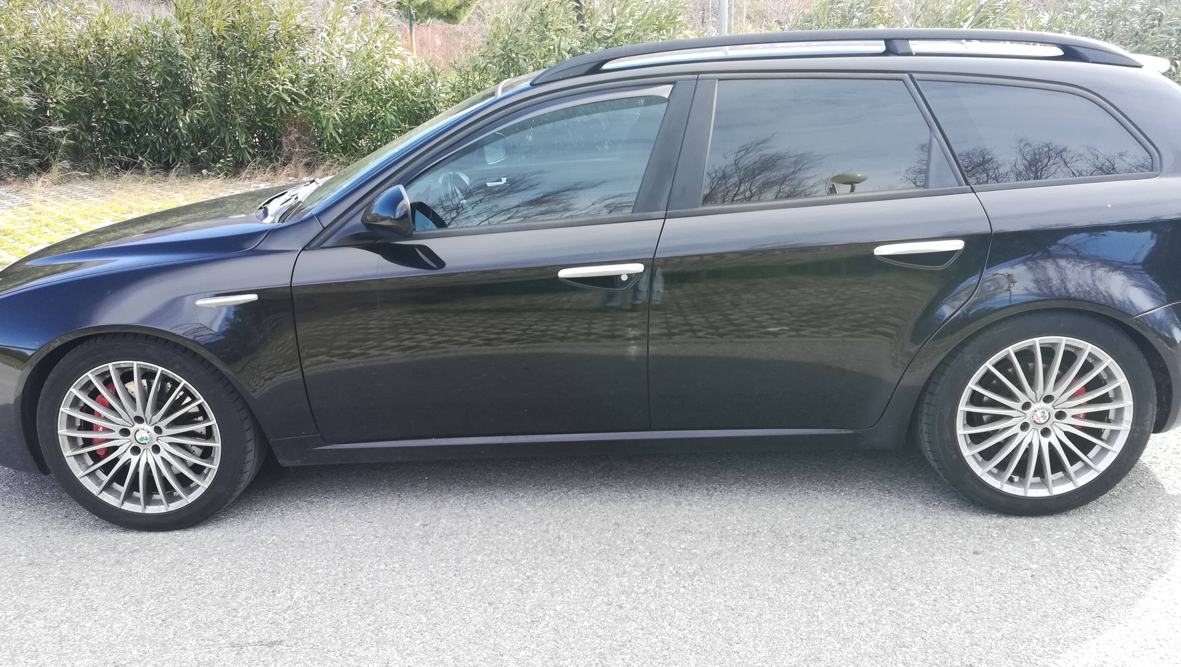

ho messo solo le molle, non mi pare sia a cuneo
Visualizza allegato 264807Visualizza allegato 264808

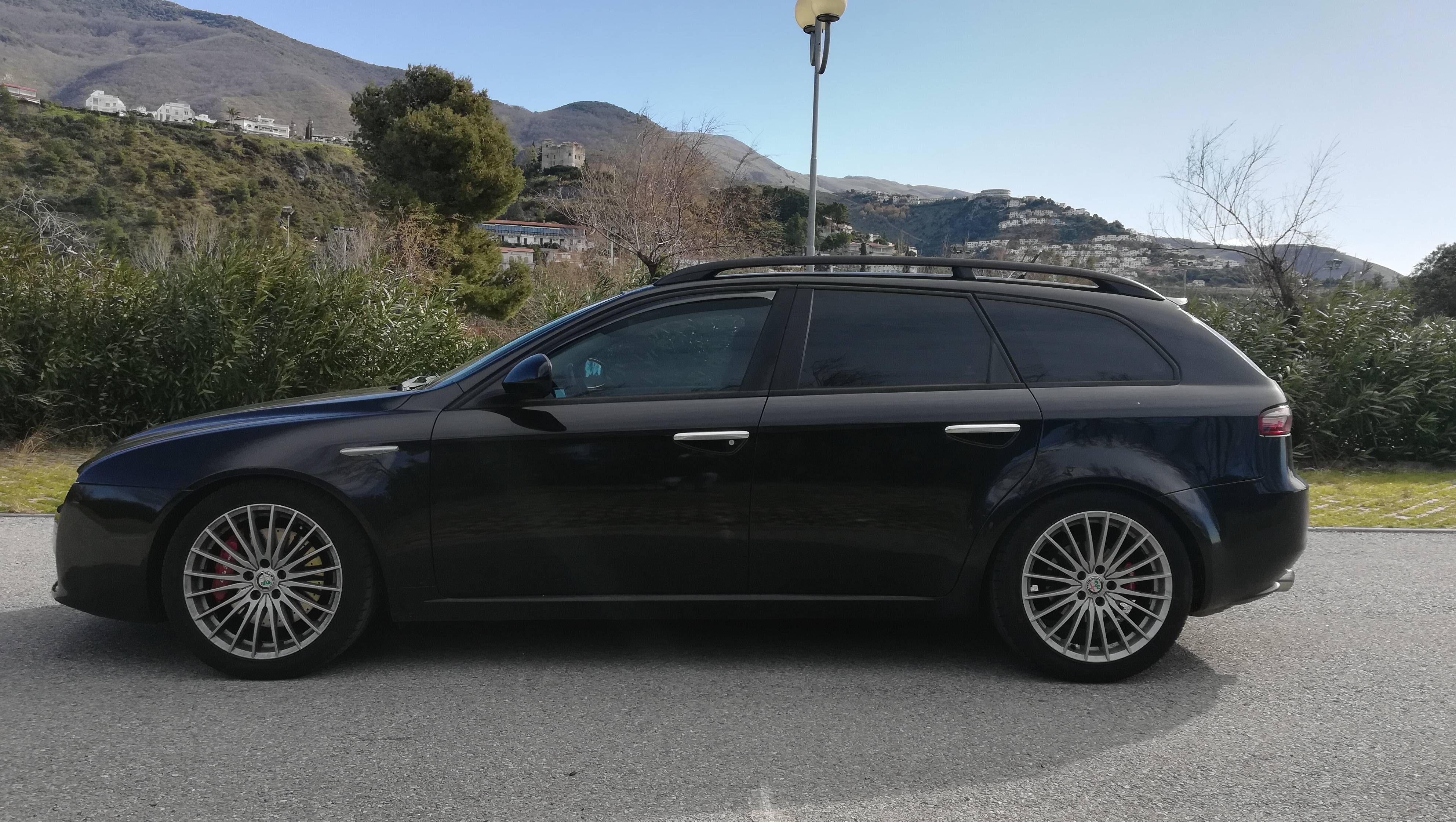

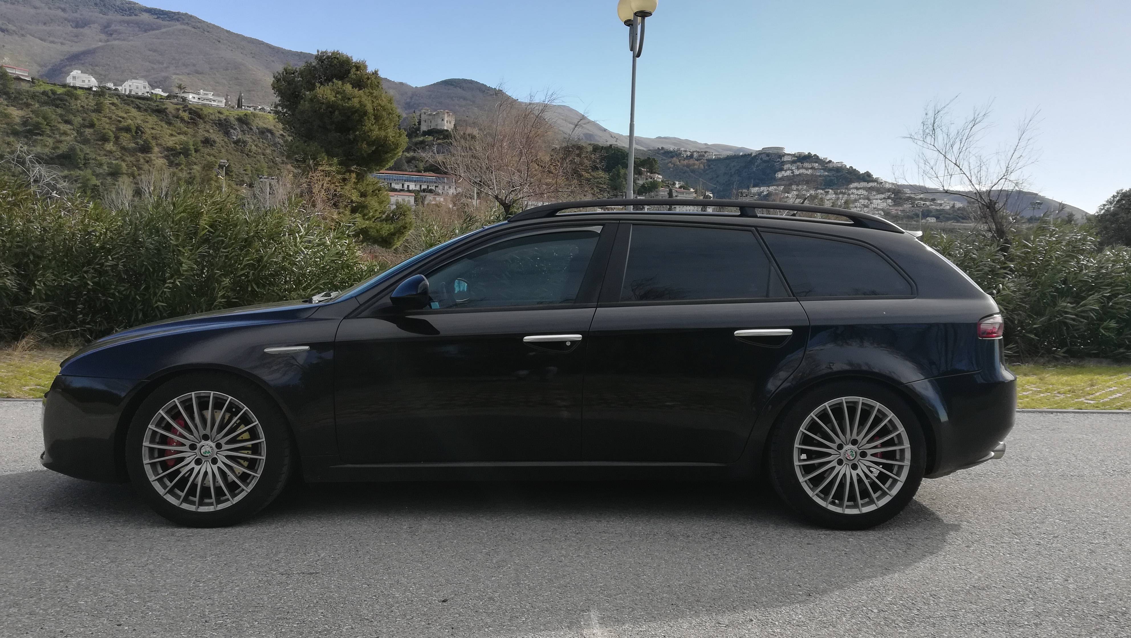

La tua assolutamente no, ma hai appunto ammortizzatori originali, quella di @matte939_ti invece si ed ha l'assetto completo, cosa che avrò anche io ed in cui è pure incappato @Freddie72 con la sua Audi
Se mi viene bassa e piatta come la tua ne sarei soddisfattissimo
E un po' ci spero perché ho comperato le stesse molle tue, che tra l'altro mi piacciono anche più delle Eibach
che molle hai messo?
qll -2,5/2,0
