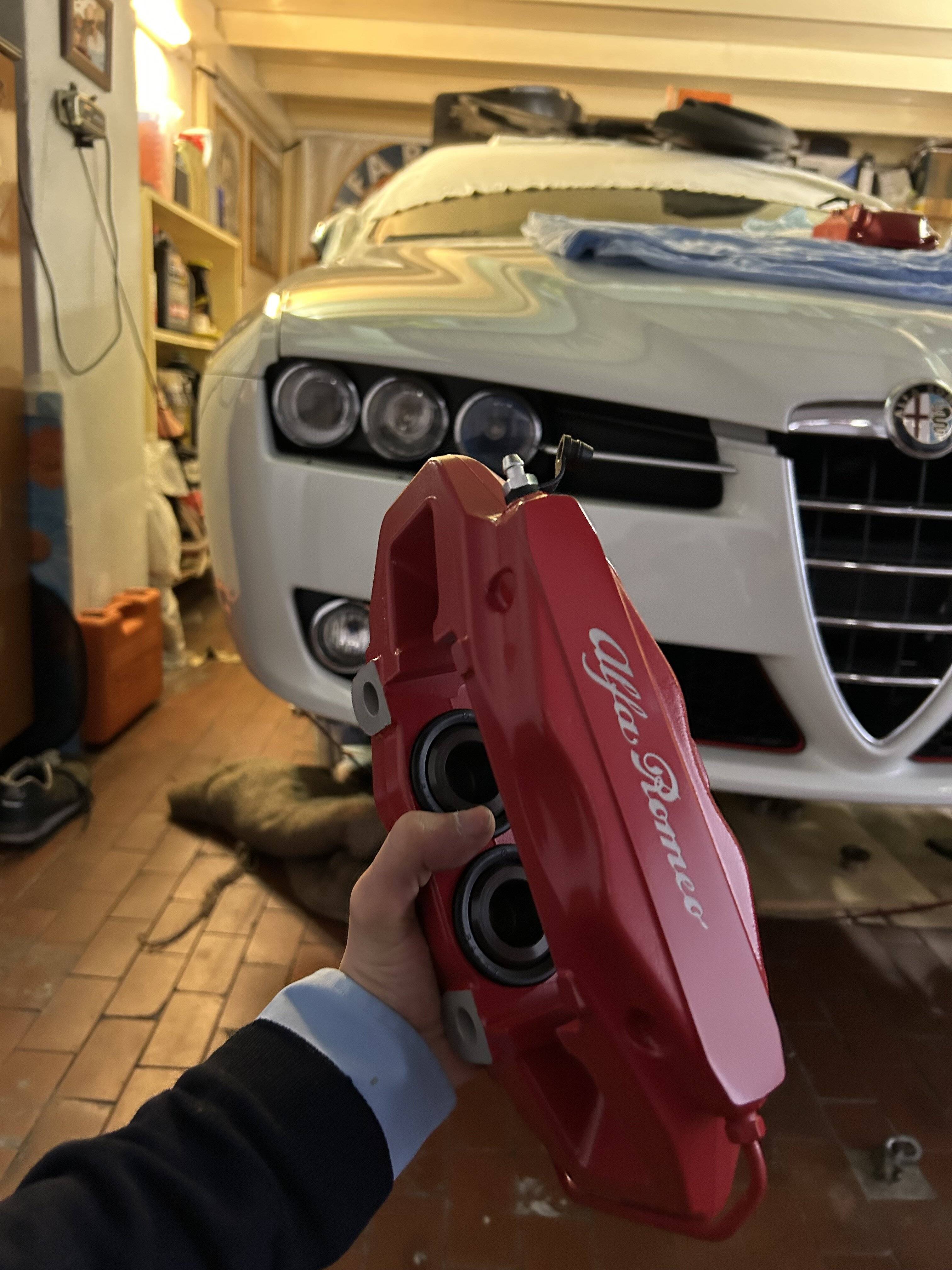

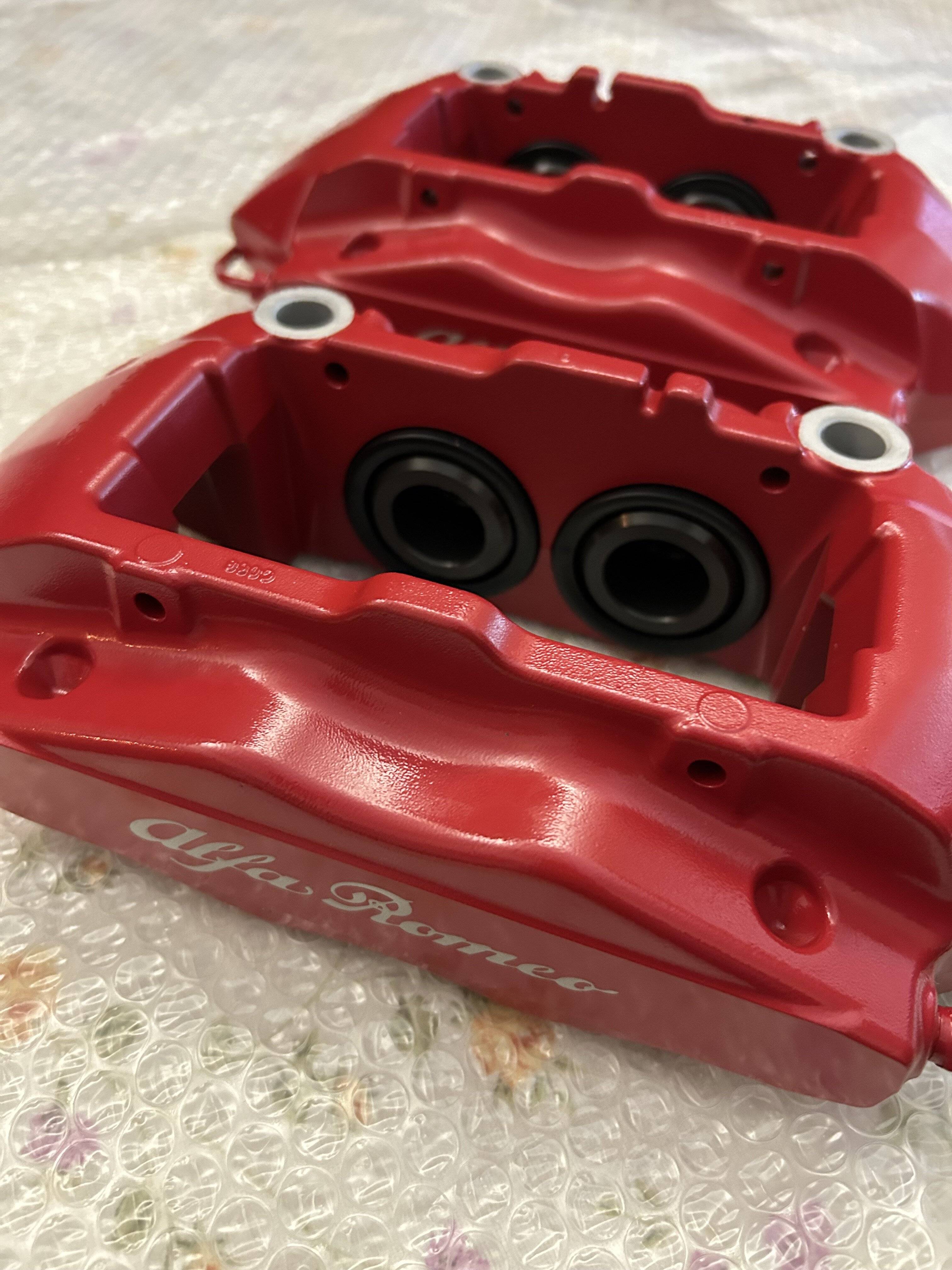

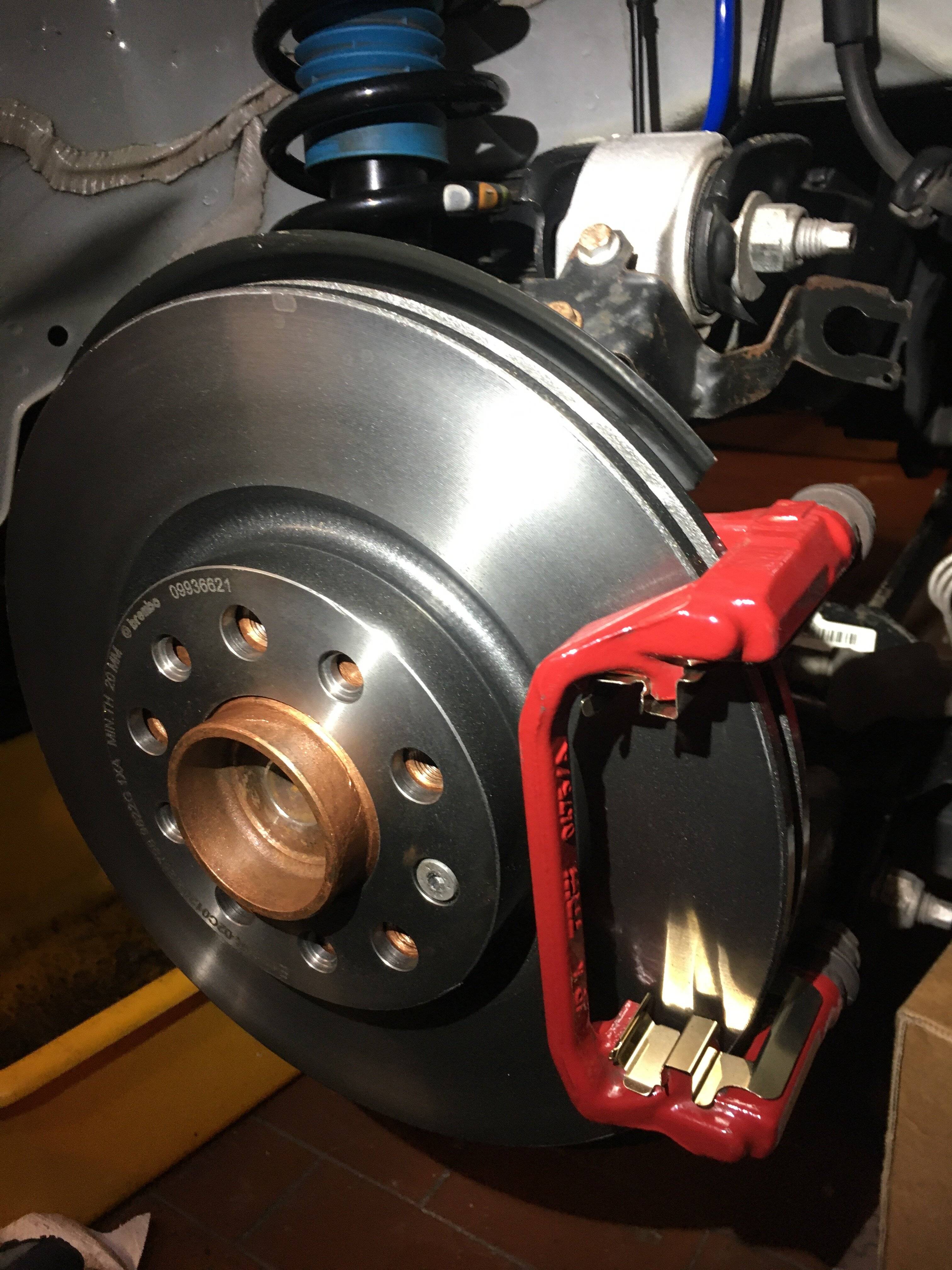

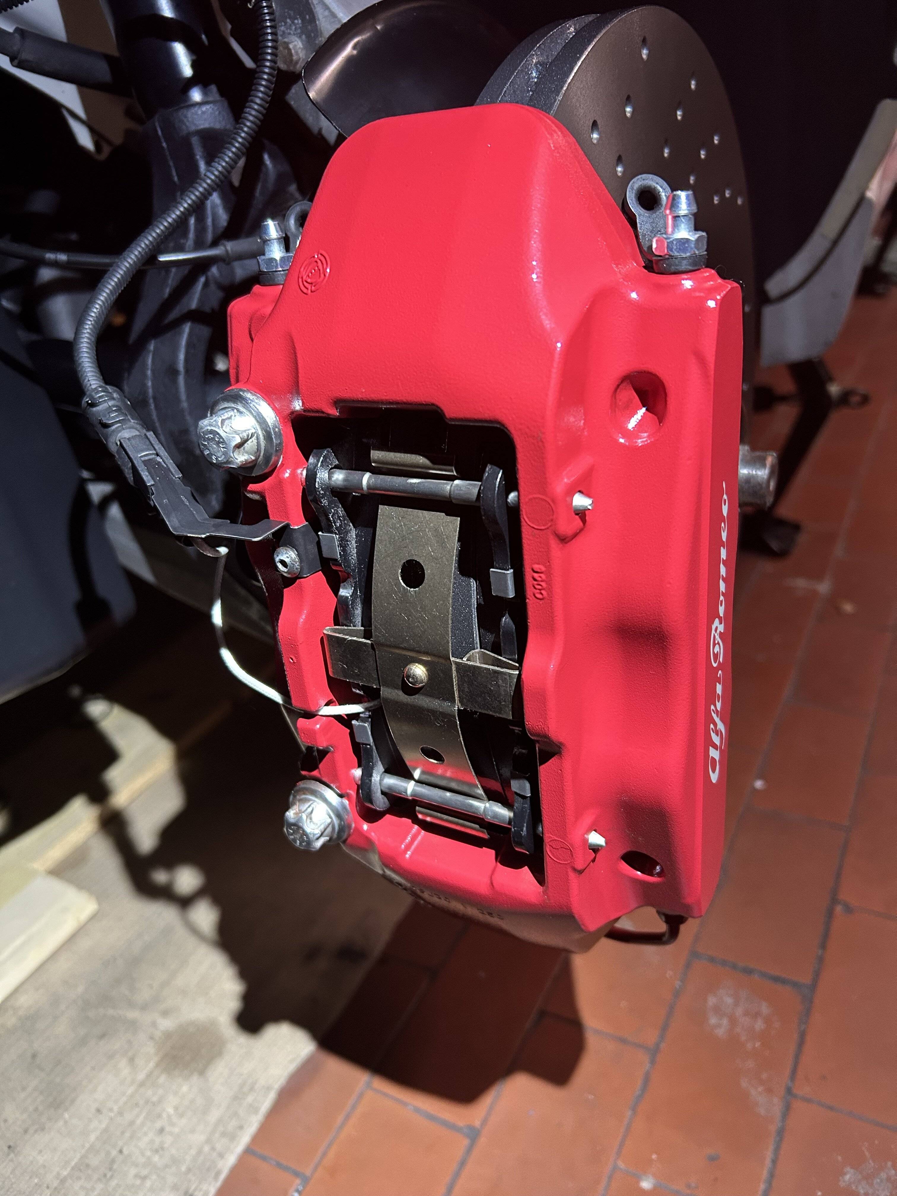

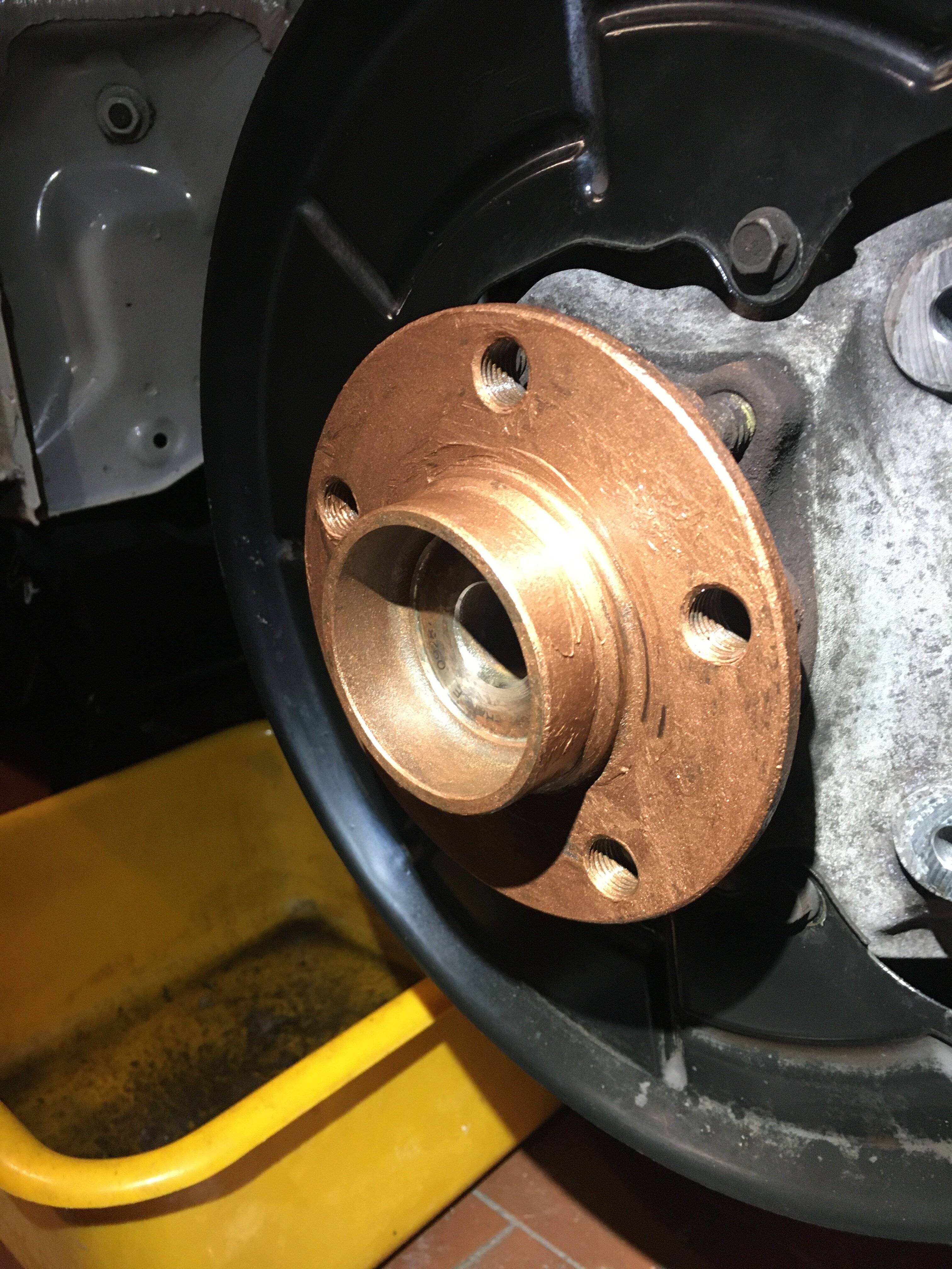

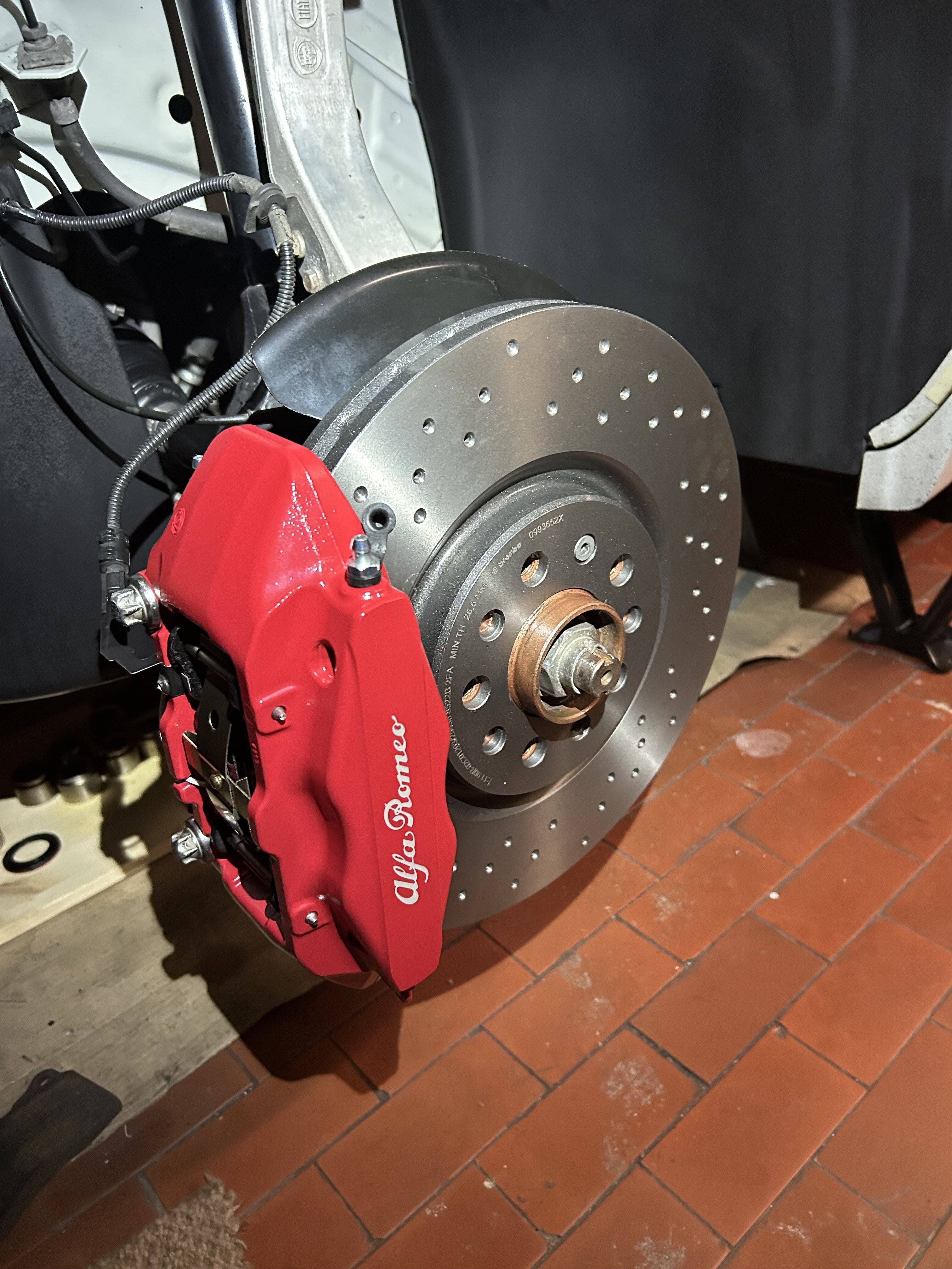

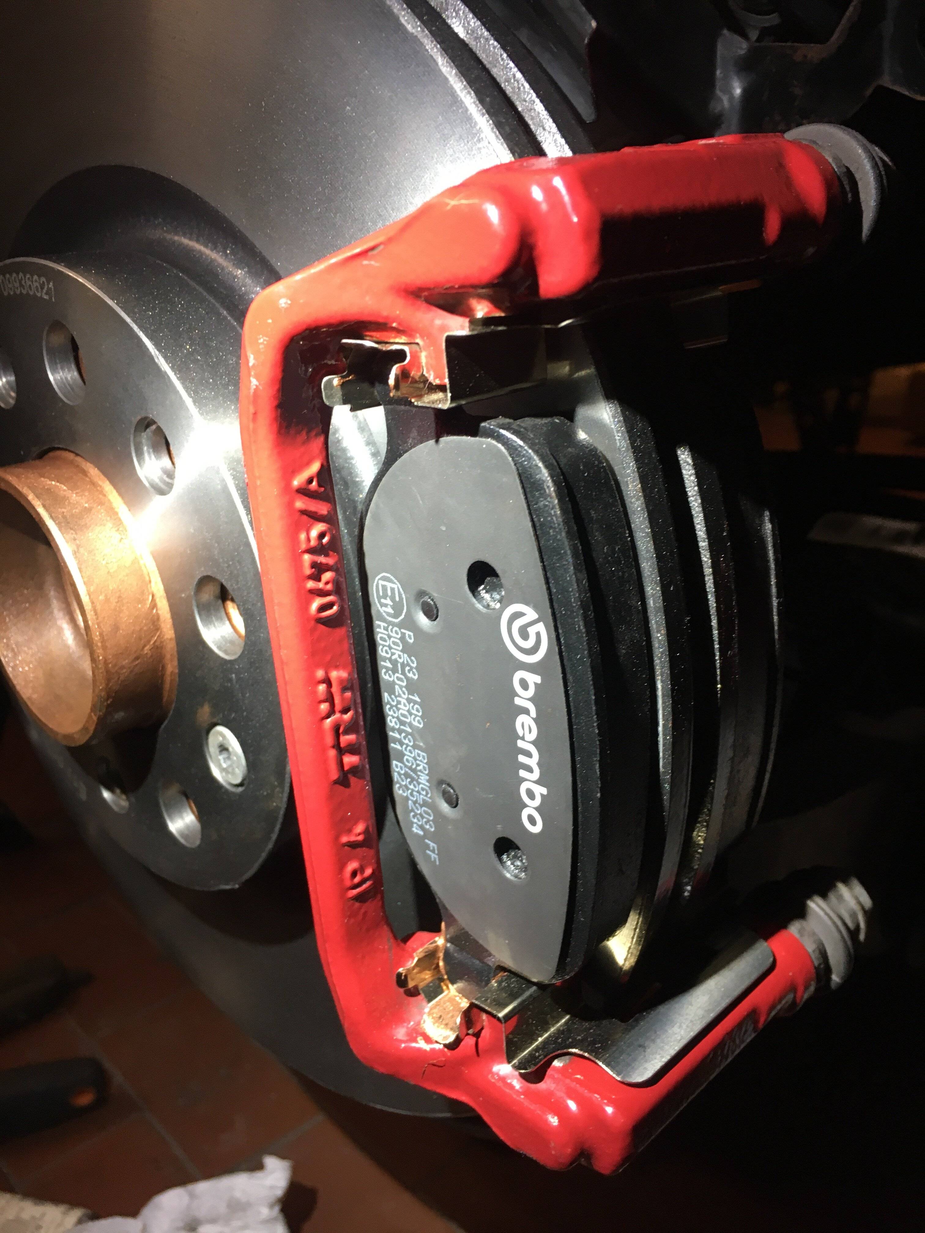

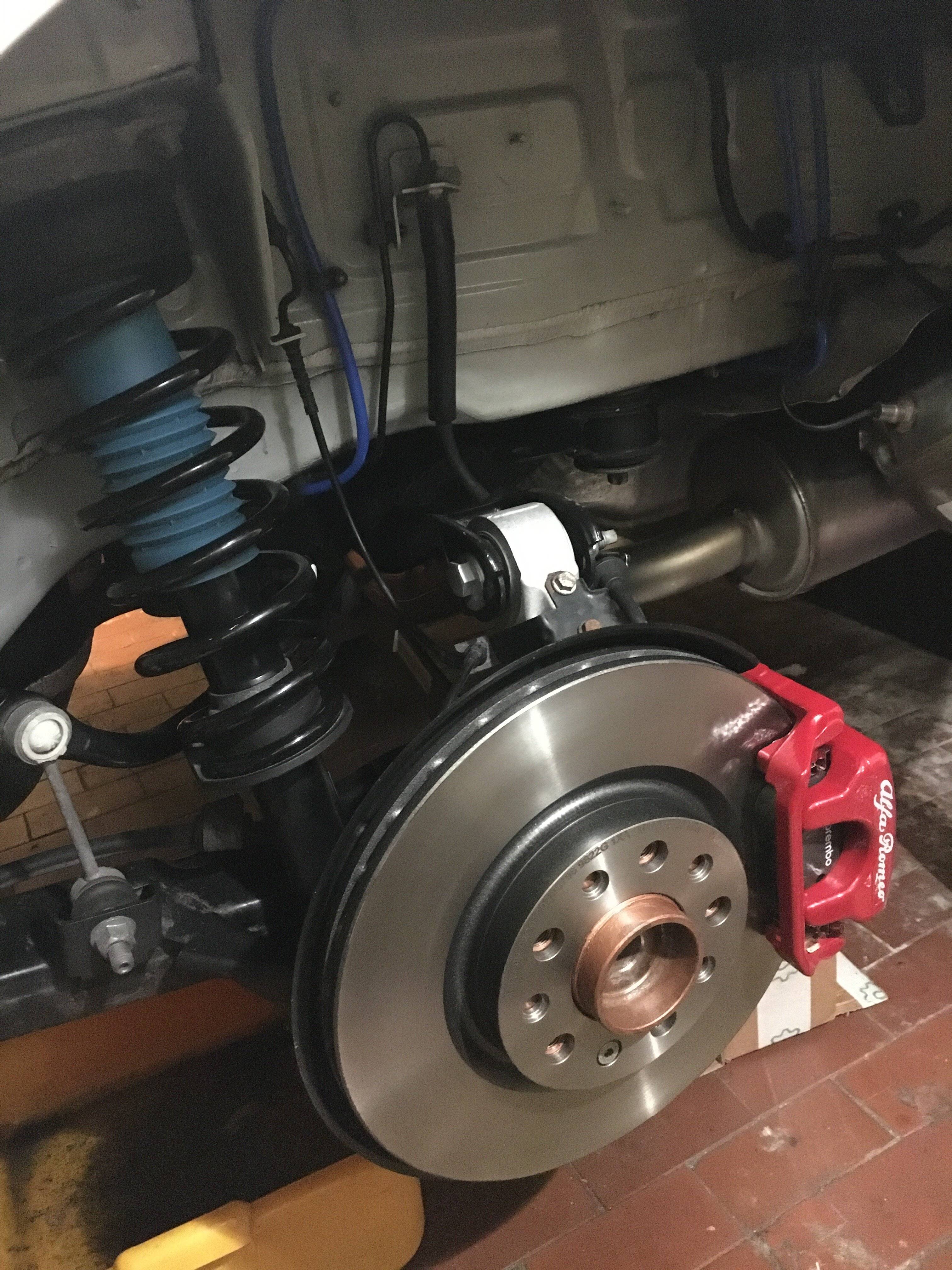

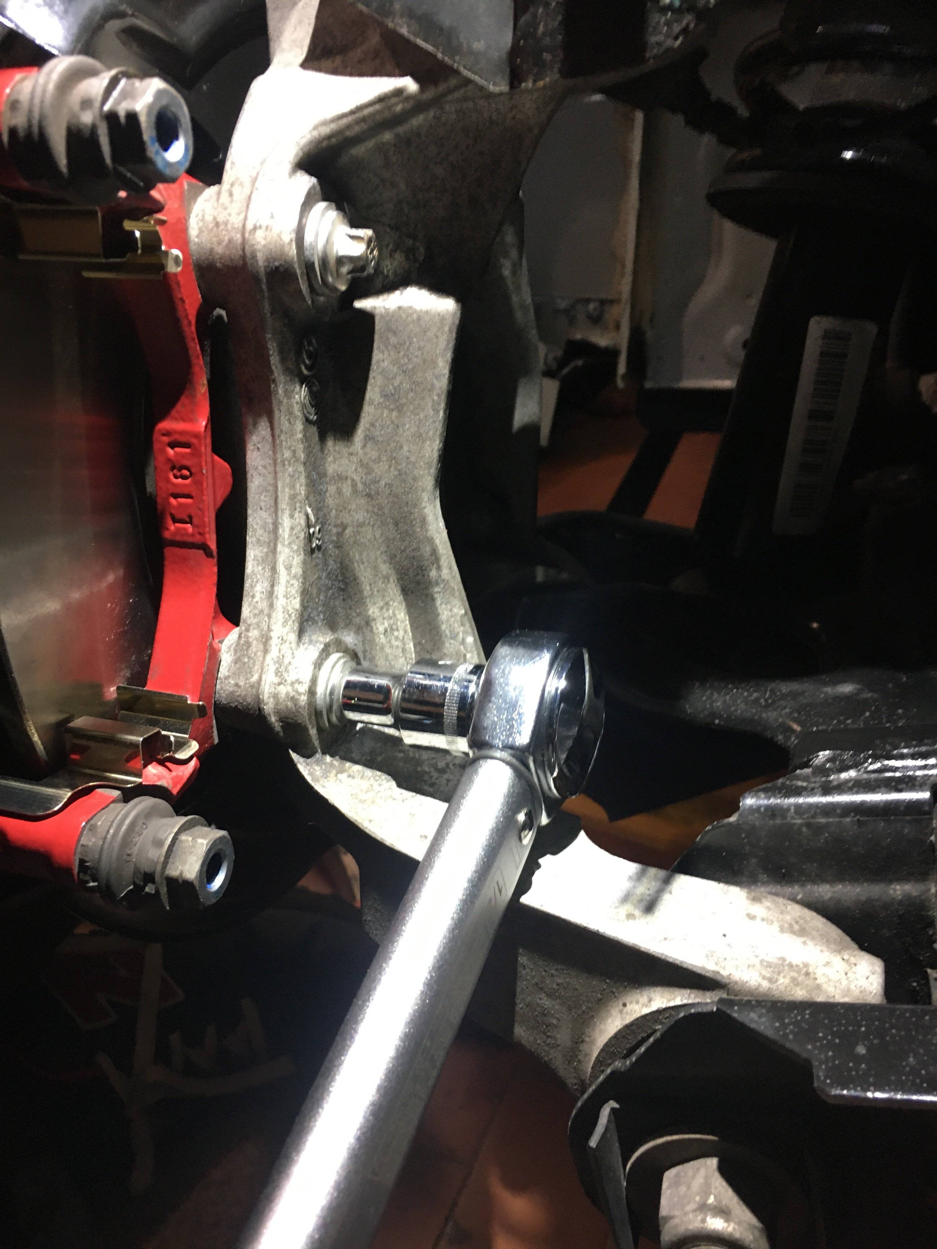

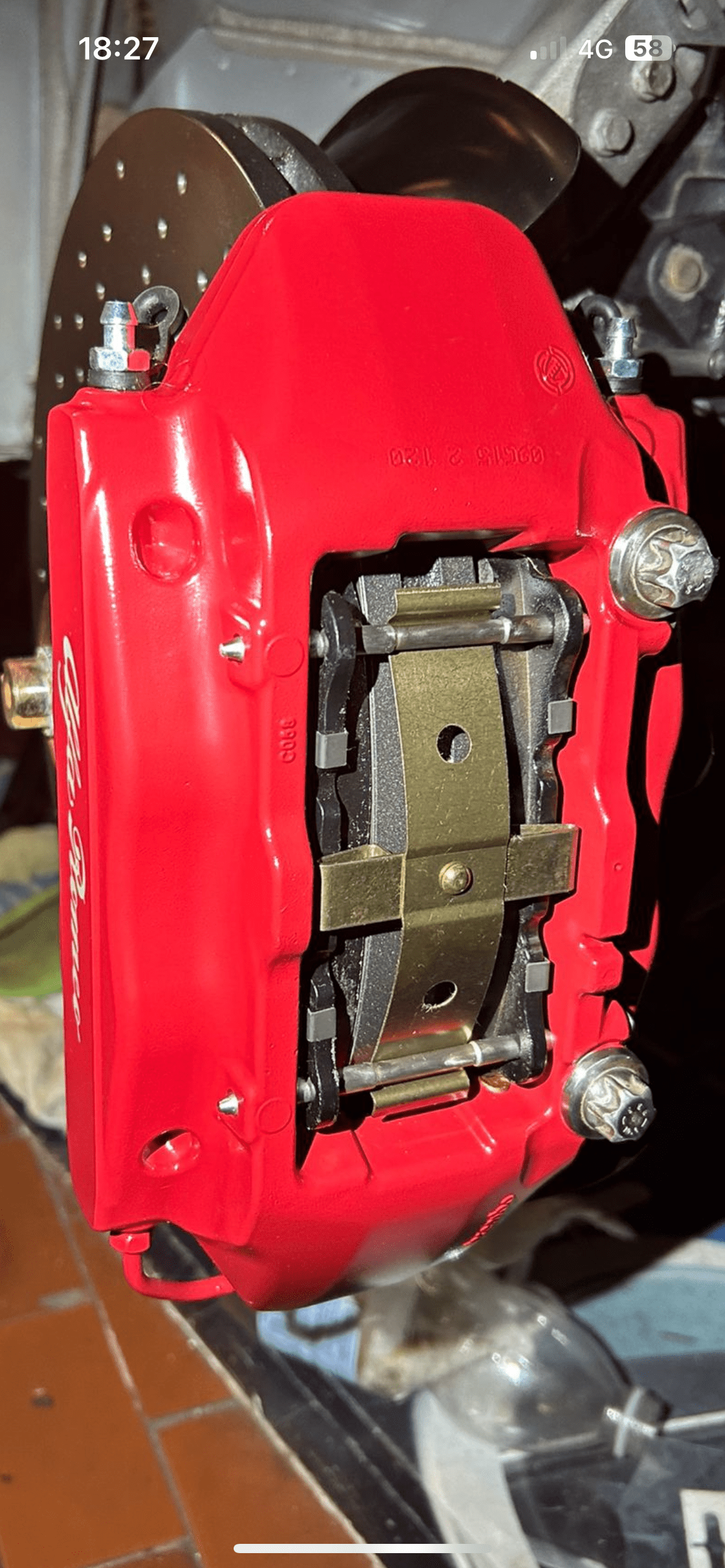

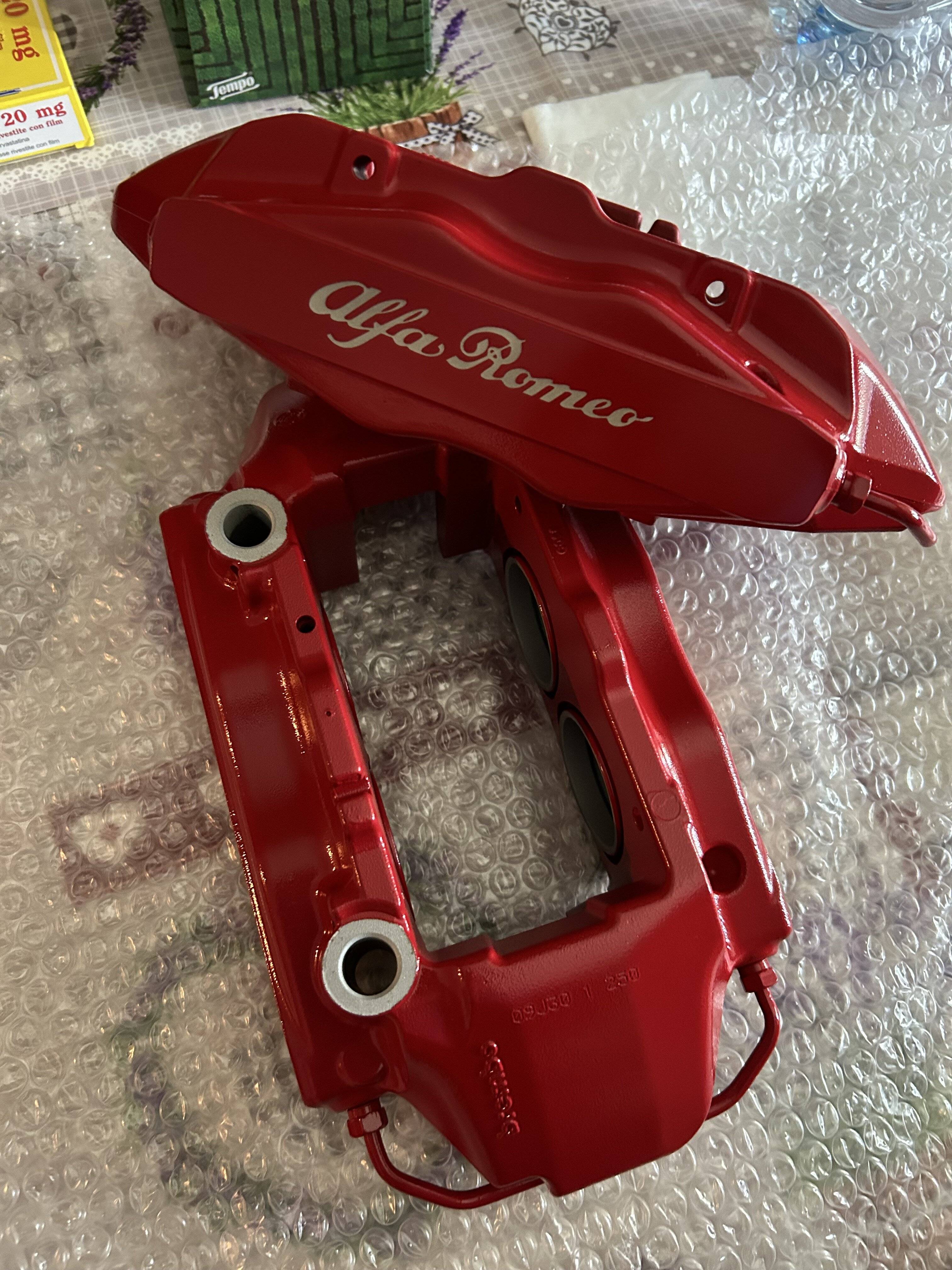

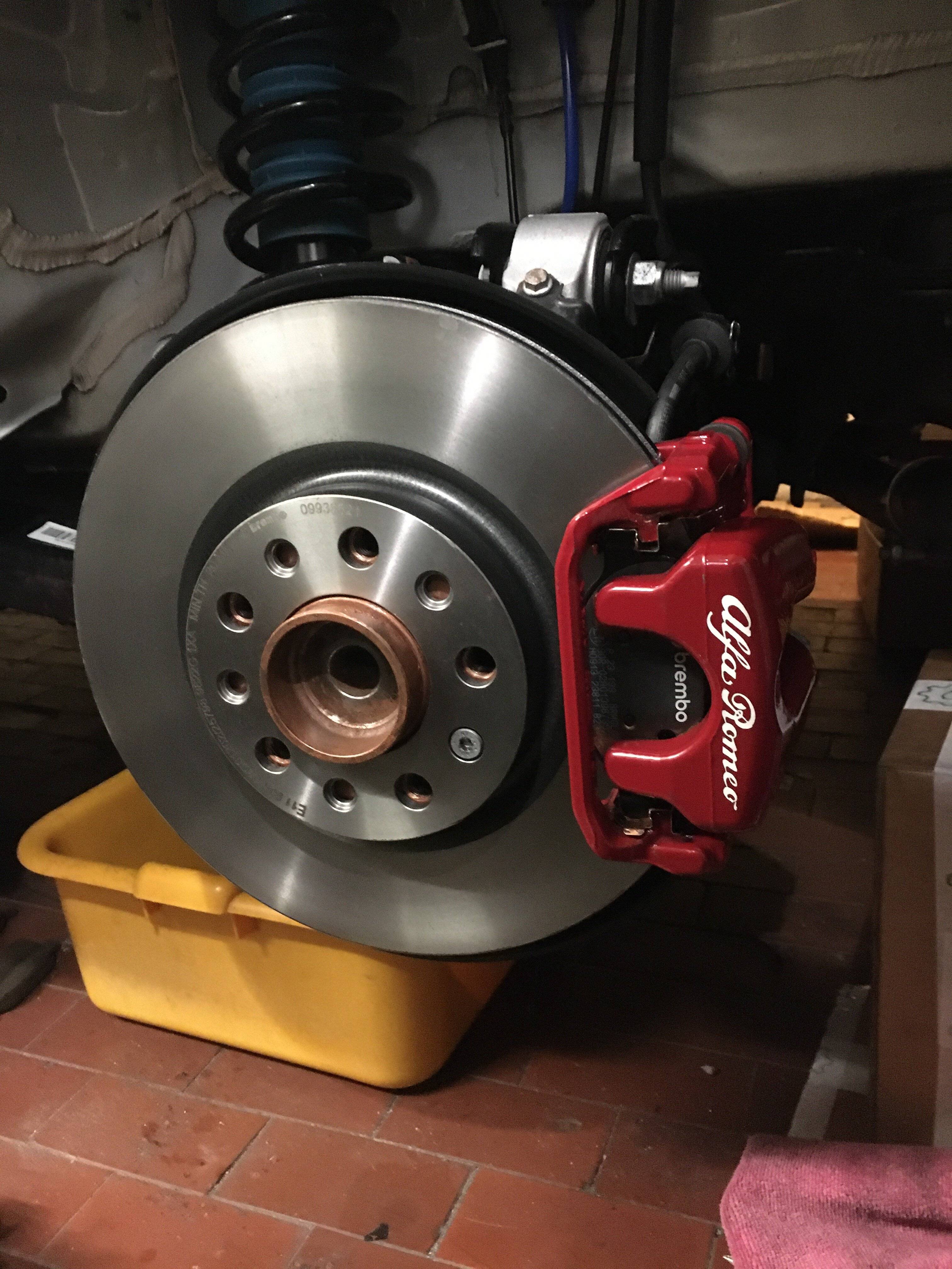

Ragazzi, fatto fare pinze Brembo con trattamento Cerakote verniciatura a polvere ceramica, scritta laser e ho fatto revisione completa delle pinze.
Dischi Brembo XTRA e pastiglie dedicate.
Sostituzione completa liquido freni con Castrol React Performance dot 4.
Non l'avrei inondato di grasso al rame.
Se volevi evitare la corrosione gli davi un passaggio di zinco.
Con le altre temperature dei dischi quel grasso potrebbe liquefarsi e posteriormente, con la forza centrifuga, raggiungere il posteriore del disco.
A quel punto ci sono i santi.
