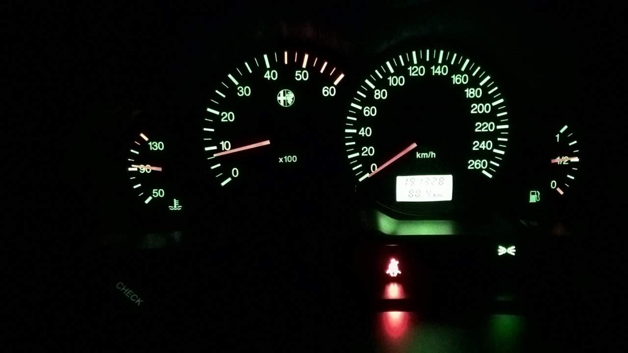

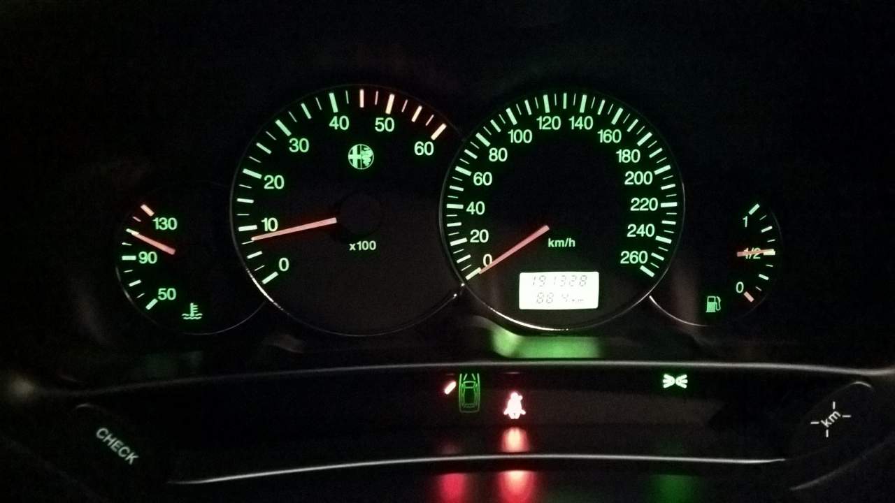

ciao ragazzi ho un problema, ieri sera sulla mia 166 dopo una normale passeggiata un 50 km circa arrivo nel vialetto di casa e come sempre aspetto un minuto scarso il tempo di chiudere tutto per arrestare il motore, ma la temperatura dell'acqua è schizzata a 110 gradi per poi calare velocemente nuovamente a 90 ma tentava sempre di superare i 90 anche se di poco, avevo fatto autostrada e a velocità codice intorno ai 100 km la temperatura stava sui 70 gradi, deduco che la valvola termostatica sia andata o può essere qualche altro problema? cosa ne pensate della vernet come marca o è meglio la behr?
vi allego le foto della strumentazione
PS. acqua non ne ha consumata nemmeno una goccia

Potrebbe essere saltato il resistore 1* velocita......
Quindi parte in 2* velocita a temperTura piu alta.......
E fa in tempo a schizzare via
Successo anche a me.
Con clima acceso si e gia in velocita alta il problema non esiste............se spegni il clima in corsa e la temperatura sale di nuovo ........hai trovato il guasto.

vero ho sentito di questo problema ed effettivamente potrebbe essere anche questo, sicuramente la termostatica mi sta abbandonando... la settimana prossima la porto dall'elettrauto e gli dico del problema e gli faccio controllare sto resistore : good . :
Si certo anche la termostatica
E da verificare.......se fai il test indicato magari riesci a capire il guasto.
In ogni caso se il resistore e buono con clima spento la ventola dovrebbe partire sui
90* C che sarebbe la velocita lenta.........e qua che il resistore lavora assorbendo con produzione di calore parte del energia 12V.
In alta invece il resistore e tagliato......e tutta l energia va alla ventola.

ciao drag.:stretta:. fai controllare anche il sensore di temperatura,può essere sballato è indicare una temperatura errata...comunque sia, come sai in marcia dovrebbe stare fisso sui 90° mi sà che la valvola si è bloccata leggermente aperta (come al solito) se fosse un discorso di resistore secondo me non dovrebbe comunque arrivare a 110° vai di behr thomson uguale all'originale una cinquantina di euro circa,ma soprattutto ti consiglio il "fai da tè" visto ke come al solito tocca smantellare mezza makkina:lol2:

Comprendo che non conosci il resistore. ...........
E cmq potrebbero esistere tutti e due i problemi insieme. ........anche tre.
I test spiegati servono per capire quale pezzo e difettoso
Il test resistore e di una semplicità disarmante. ......
Tanto da fare senza alcun pensiero in 10 Min si fa .
Testare la termostatica già più difficile, e ci vuole esperienza.
Per capire il sensore ci vuole diagnosi o si va in officina.
I test servono a questo mica lo posso sapere da casa. ., oppure ci prendiamo la sfera di cristallo.

ora che ci penso un mese circa fa mi sparai oltre 700 km di autostrada la mattina col clima attaccato velocità cruise 130 temperatura fissa a 90 gradi e dico fissa, al ritorno la sera senza clima 80 gradi a volte arrivava a 90 a volte scendeva

Il tuo caso mi fa pensare a un termostato che chiude male
Troppo aperto .
