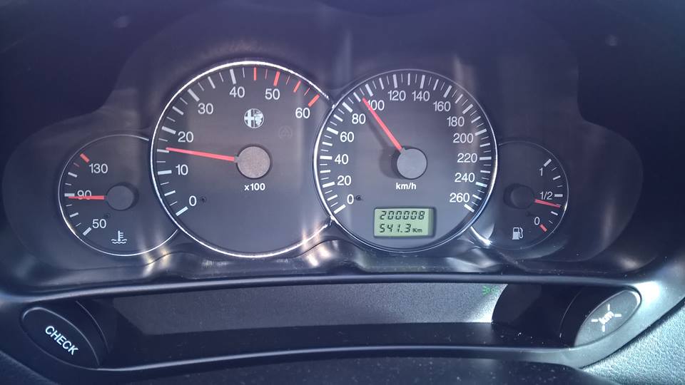

Prima di ciò la macchina tendeva a far salire la temperatura oltre i 90 fino a 110 per poi riscendere di colpo a 90 gradi dopo aver acceso le ventole (in netto ritardo), ora questo difetto sembra essere scomparso 90 gradi fissi in tutte le situazioni (mi riserbo di darvi conferma certa per l'estate)

Intanto maciniamo km da poco ho terminato la fase di rodaggio
