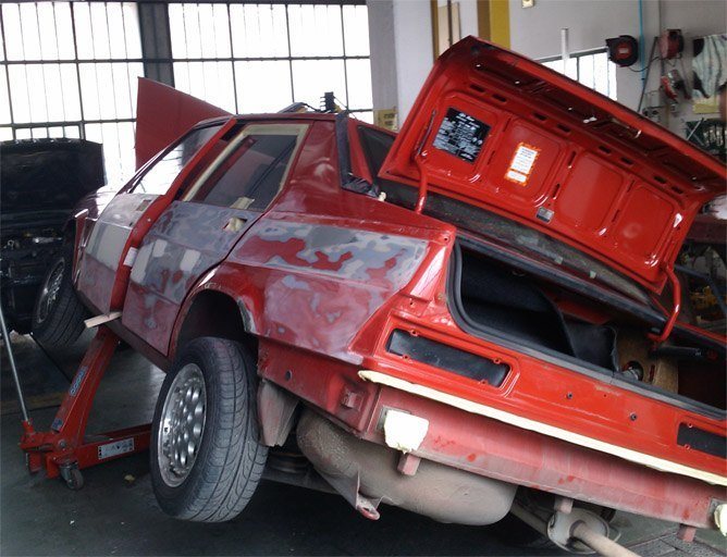

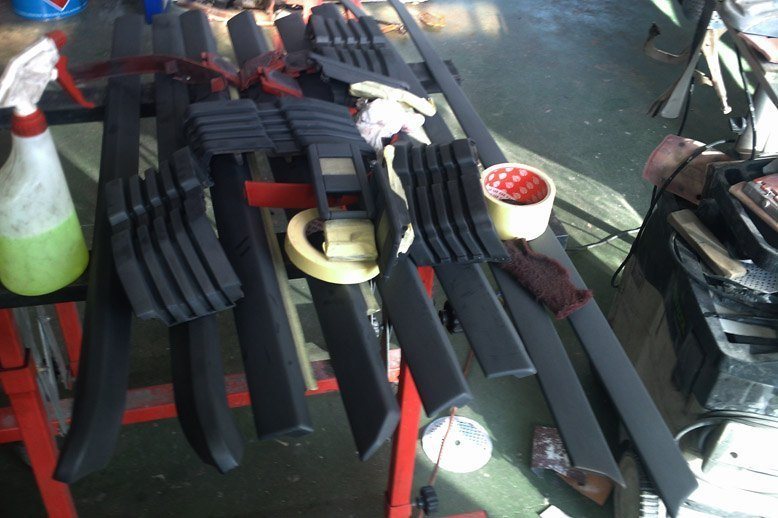

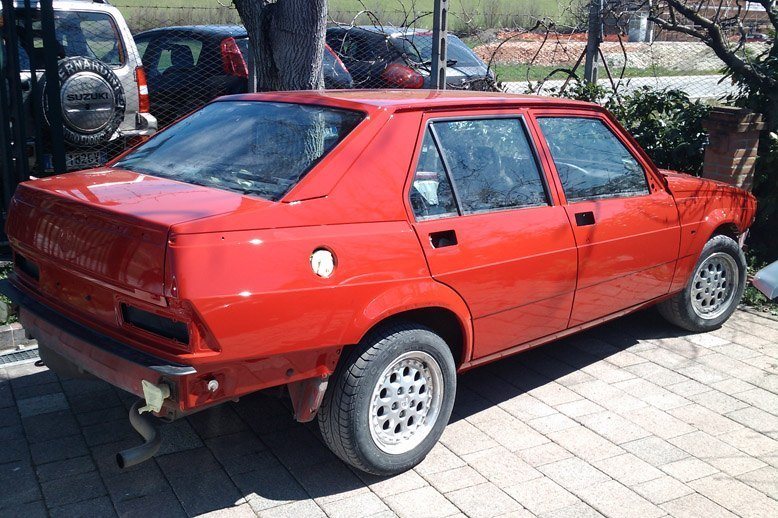

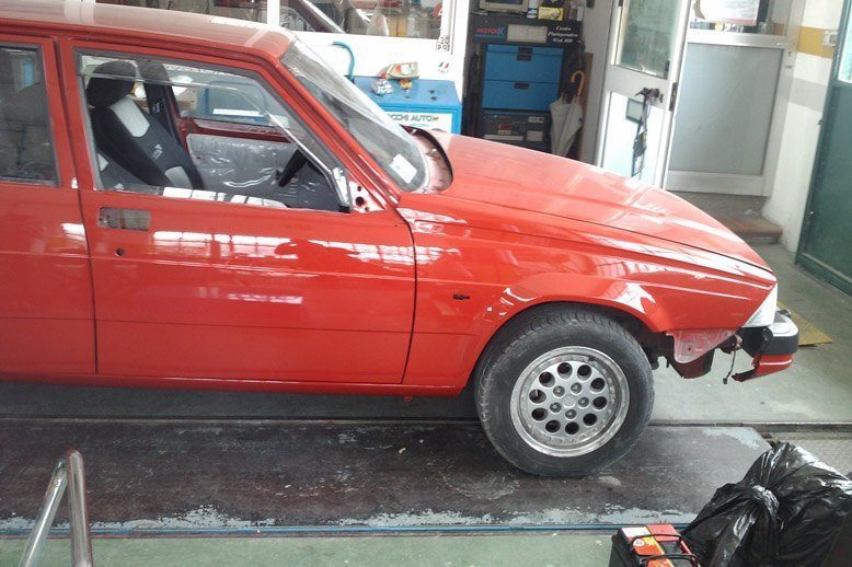

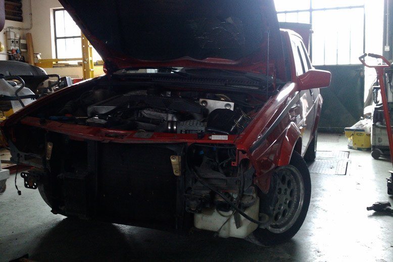

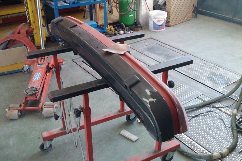

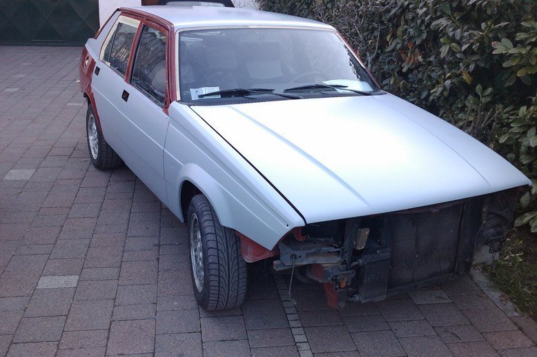

Posto alcune foto del restauro.
Le intenzioni erano di riportare "la Signora" alle condizioni d'origine pari al nuovo. La base era ottima (seppur con qualche inevitabile segno del tempo), ma io ho preteso un lavoro da certosino. Il carrozziere ha smontato tutte le modanature, lascianto montate solo le porte, i cristalli ed i cofani. La carrozzeria, anche sotto le modanature era sanissima e senza alcun punto di corrosione (neanche dove sotto le minigonne, i codolini o nelle grondaiette): tutto era a posto. Dopo aver livellato qualche piccolo bozzetto presente, le parti trattate sono state prima coperte con una mano di fondo e poi riverniciate in "Rosso Alfa Romeo" cod. 130 PPG, doppio strato, esattamente come previsto dai capitolati d'origine, mentre le modanature grigie sono state ripulite, trattate specificatamente e riportate alle condizioni originali, con lo stesso grigio metallizato, la stessa finitura opaca e mantenendo l'elasticità originaria. Infine tutto è stato rimontato alla perfezione, come previsto dall'Alfa... comprese le sottili guarnizioni in gomma nera sotto i codolini.
Visualizza allegato 73760 Visualizza allegato 73768 Visualizza allegato 73767 Visualizza allegato 73765 Visualizza allegato 73769 Visualizza allegato 73766Visualizza allegato 73764

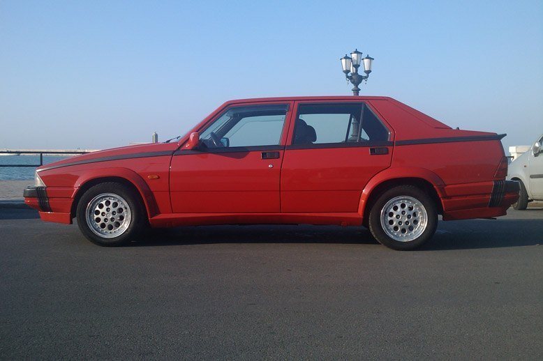

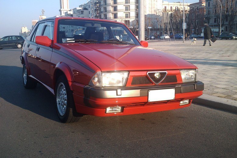

Il risultato è sotto i vostri occhi! =o)
Visualizza allegato 73763 Visualizza allegato 73762 Visualizza allegato 73761

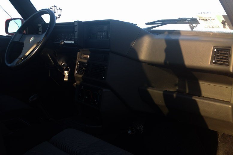

Dopo mesi di attesa sono finalmente arrivati i Recaro che stavo aspettando! Li avevo trovati su ebay internazionale, da un venditore Thailandese. Stessi tessuti e stesse combinazioni cromatiche degli LS originali delle ASN e provenienza (credo) Honda. Fatto sta che ho scambiato due chiacchiere in inglese col venditore e, tirando le somme, l'affare s'è chiuso ad un prezzo di 350 euro compresa la spedizione. Ho azzardato.. in fin dei conti nessuno mi avrebbe garantito che sarebbero arrivati, ma l'aver chiuso la trattativa via Paypal e via ebay mi ha dato un po' di fiducia. Fatto sta che dopo un mese e mezzo di attesa, stamattina il corriere mi porta i due grossi pacchi che contenevano i sedili... li scarto, ed ecco qua:
Non sono perfetti al 100%, hanno qualche segno di usura... ma meglio questi che quelle schifosissime foderine. Ho passato il pomeriggio a pulirli adeguatamente. Il montaggio non è stato difficile, ma è stato un lavoro discreto: bisognava togliere dai sedili originali le guide e le relative piastre... niente di trascendentale, solo tanti bulloni da svitare e da riavvitare! ;) Alla fine del pomeriggio il risultato è stato questo:
Perfettamente integrati... come gli originali (solo un occhio attento e competente riconoscerebbe che non sono i Recaro LS tipici delle 75 ASN...). Sono meno profilati sui fianchi, hanno la seduta leggermente più infossata (almeno così mi pare) e, siccome il poggiagambe ha il profilo arrotondato, offrono anche un minor supporto per le cosce... ma la cosa mi interessa relativamente. Ciò che conta è che i preziosi sedili originali si stiano godendo il meritato riposo, al riparo dal sole e dall'usura.......
