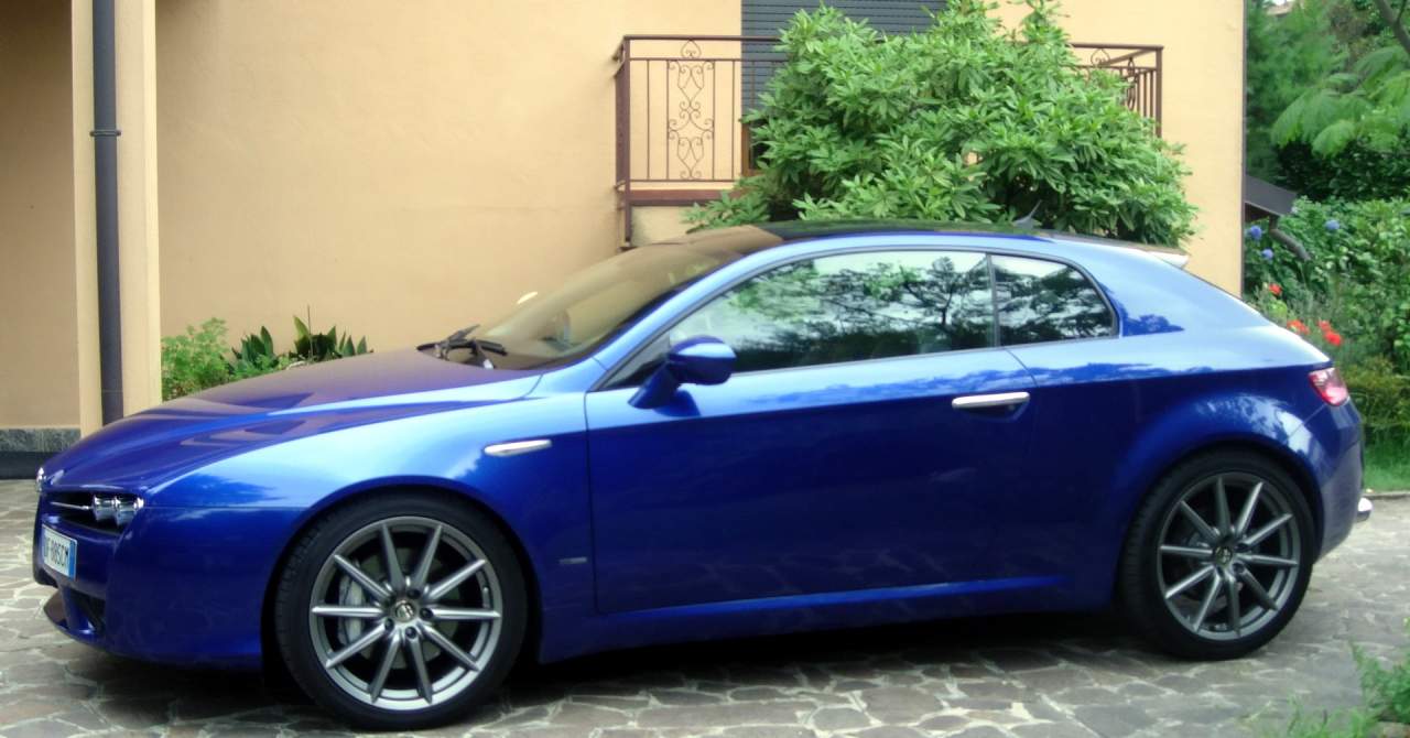

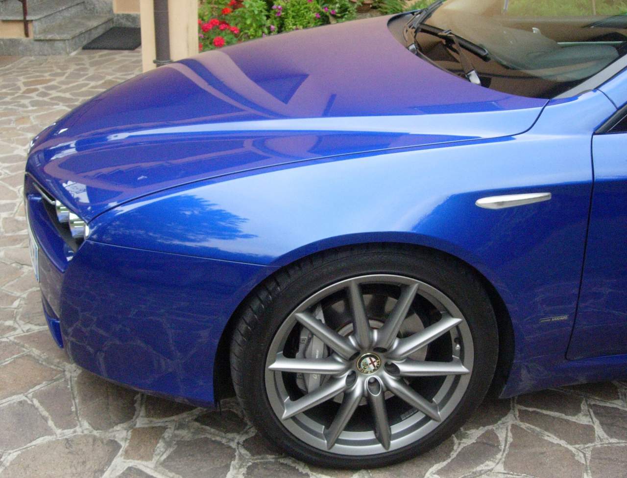

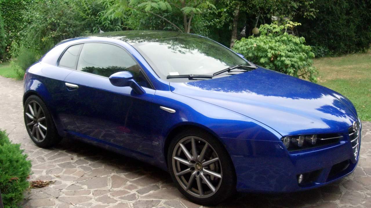

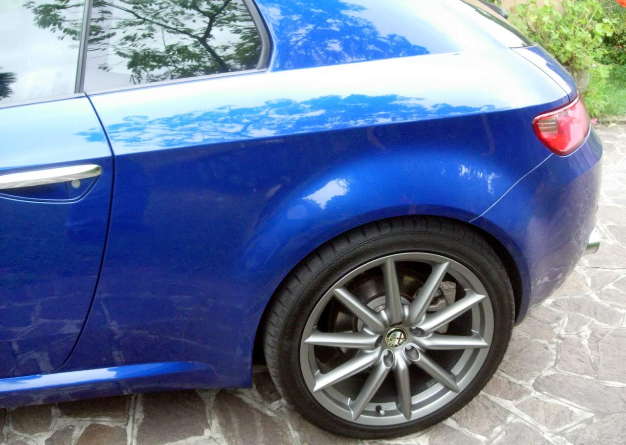

Si è abbassata 2,5 cm davanti.
Dietro poco, 1 cm.. ma forse si deve assestare.
Ora ci vogliono i distanziali anche davanti da 1,5 cm... dietro li ho già, davanti ho i distanzialini da 0,5 cm...
Ho controllato la campanatura e non è cambiata molto, è sempre nella tolleranza.
