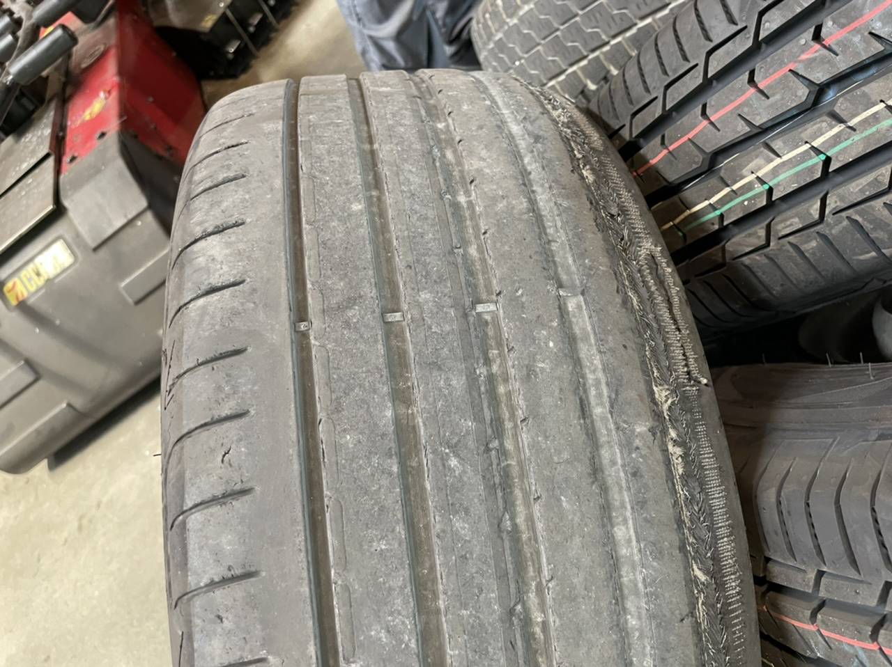

E comunque un'usura anomala.. fai controllare la geometria.
E vanno anche invertite interno con esterno. Sempre se assimetrici
Reazioni: Leonardo00
Mmmm, no.. gli asimmetrici non si scambiano.
Al tagliando faccio controllare tutto, ma potrebbero anche essere semplicemente i 40mila km fatti troppo tranquillamente
Anche secondo me c'è qualcosa che non va nella geometria. Vero (e ovvio) che gli asimmetrici non si rigirano anteriore/posteriore, ma korm diceva esterno/interno quindi smontaggio della gomma dal cerchione e rimontaggio invertendo i lati. Non proprio comodo....
Mi pare che siano asimmetrici i singoli pneumatici, non posso mettere il lato del battistrada “interno” all’esterno.
Vedrò i PS4 come sono, grazie
Visualizza allegato 236567Le slick mi hanno abbandonato, pensavo di passarci l’estate ma a guardar bene.. no 💥🫣
Fino a stamattina avrei montato senza esitazione gomme normali, ma visto come mi han salvato il 🍑 le runflat.. se le trovo in pronta consegna mi tengo le minori prestazioni e confort
L'usura mostrata nella foto è sicuramente anomala...suggerirei un controllo. Le mie Goodyear runflat anteriori di primo equipaggiamento dopo 80.000 km erano messe meglio. Sul lato esterno sembravano messe benino, all'interno invece erano arrivate alla tela, ma non completamente sgretolate come quelle in foto. È anche vero che io faccio quasi esclusivamente autostrada.

Hai i cerchi con canale differenziato?
Beh, allora più o meno.. Questa ha fatto tanta città con manovrine..
Si
