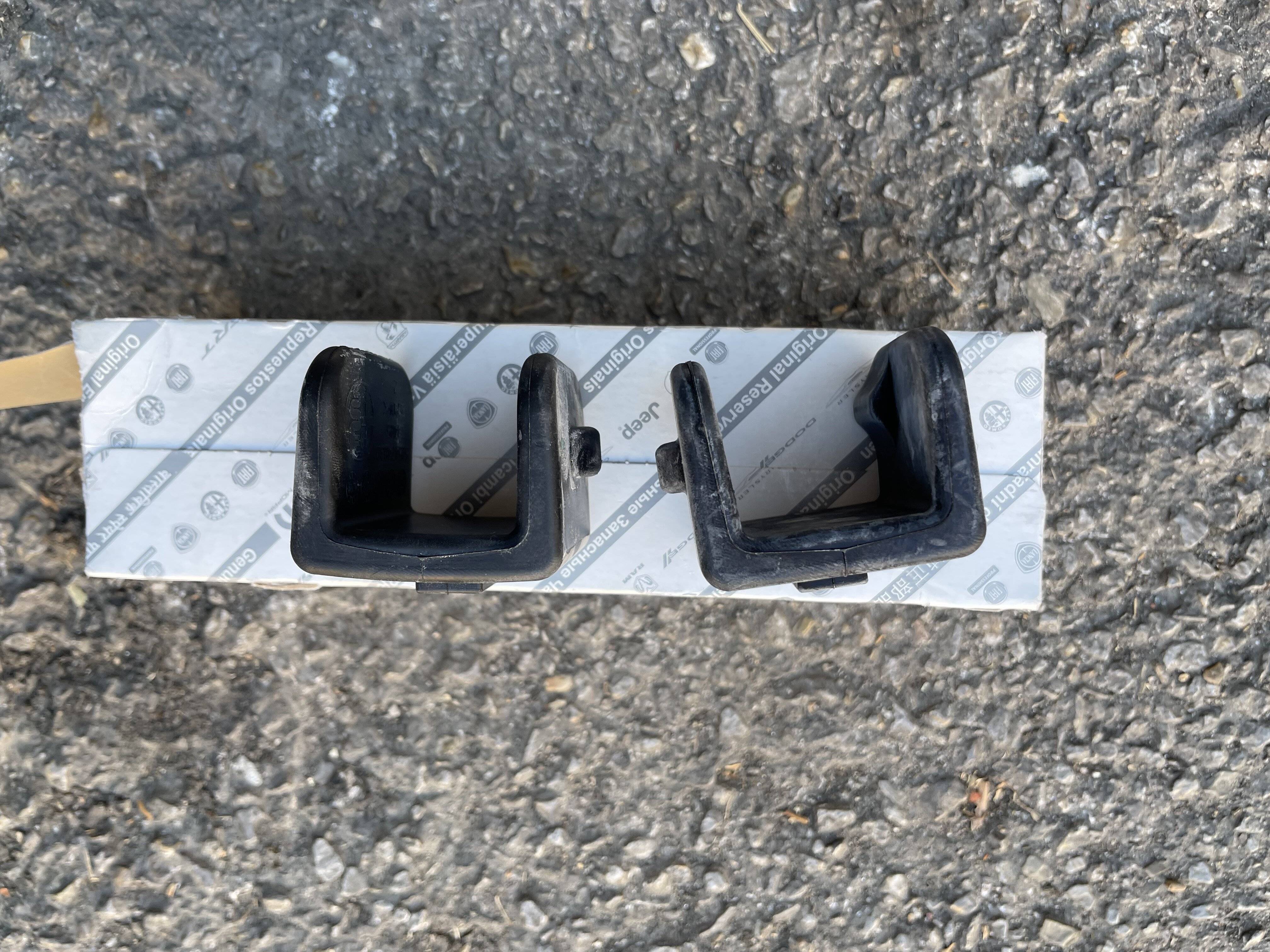

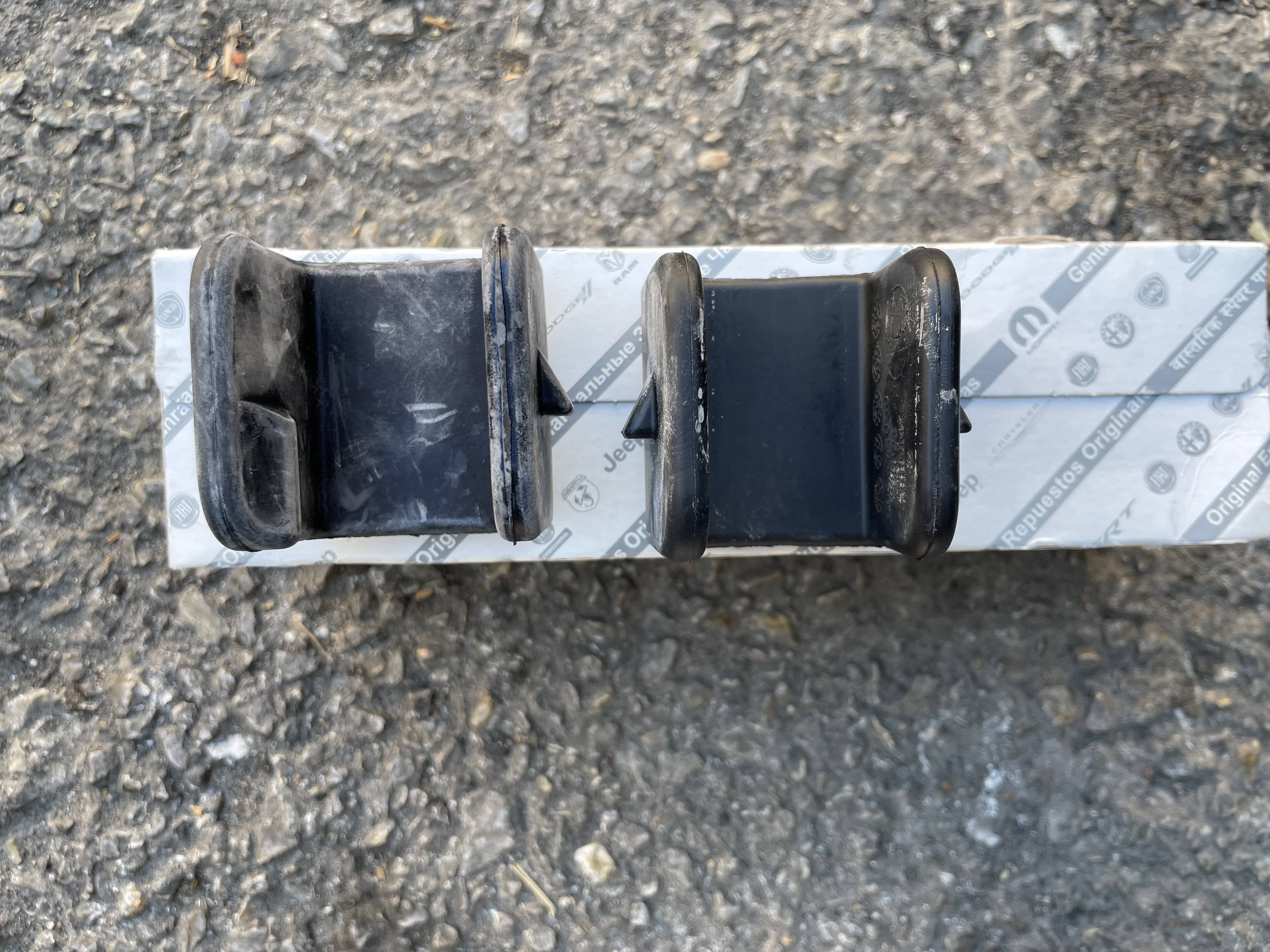

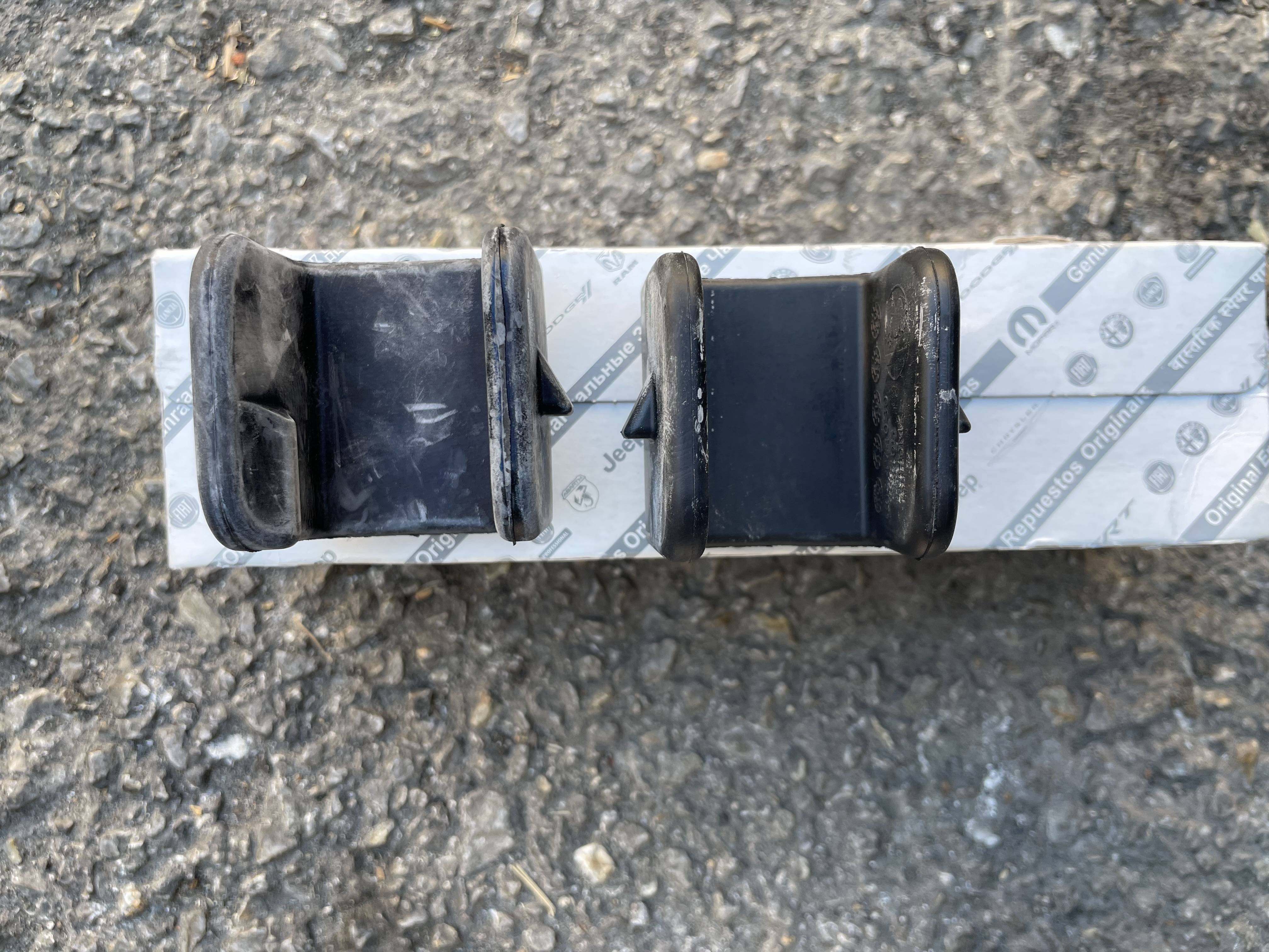

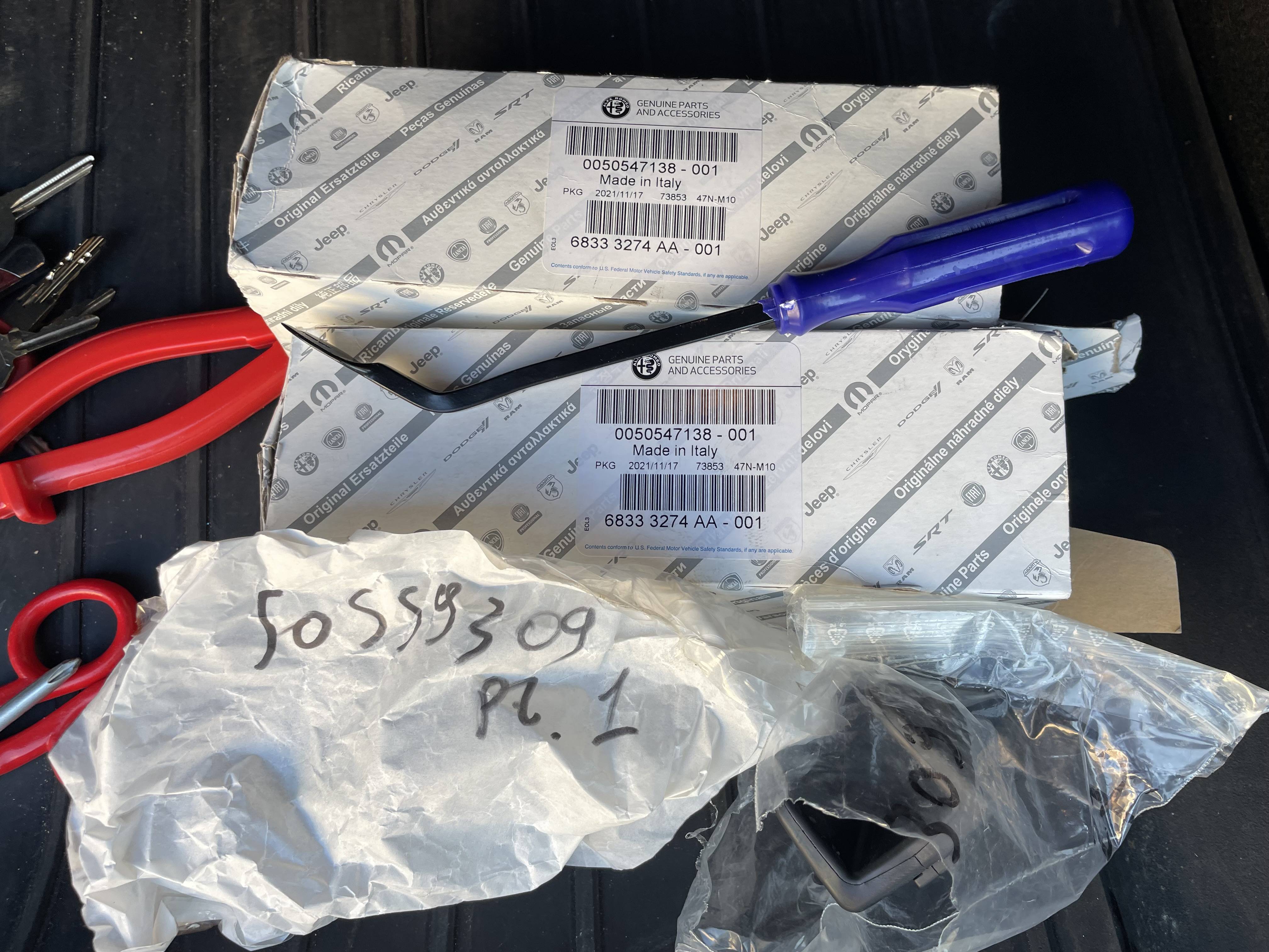

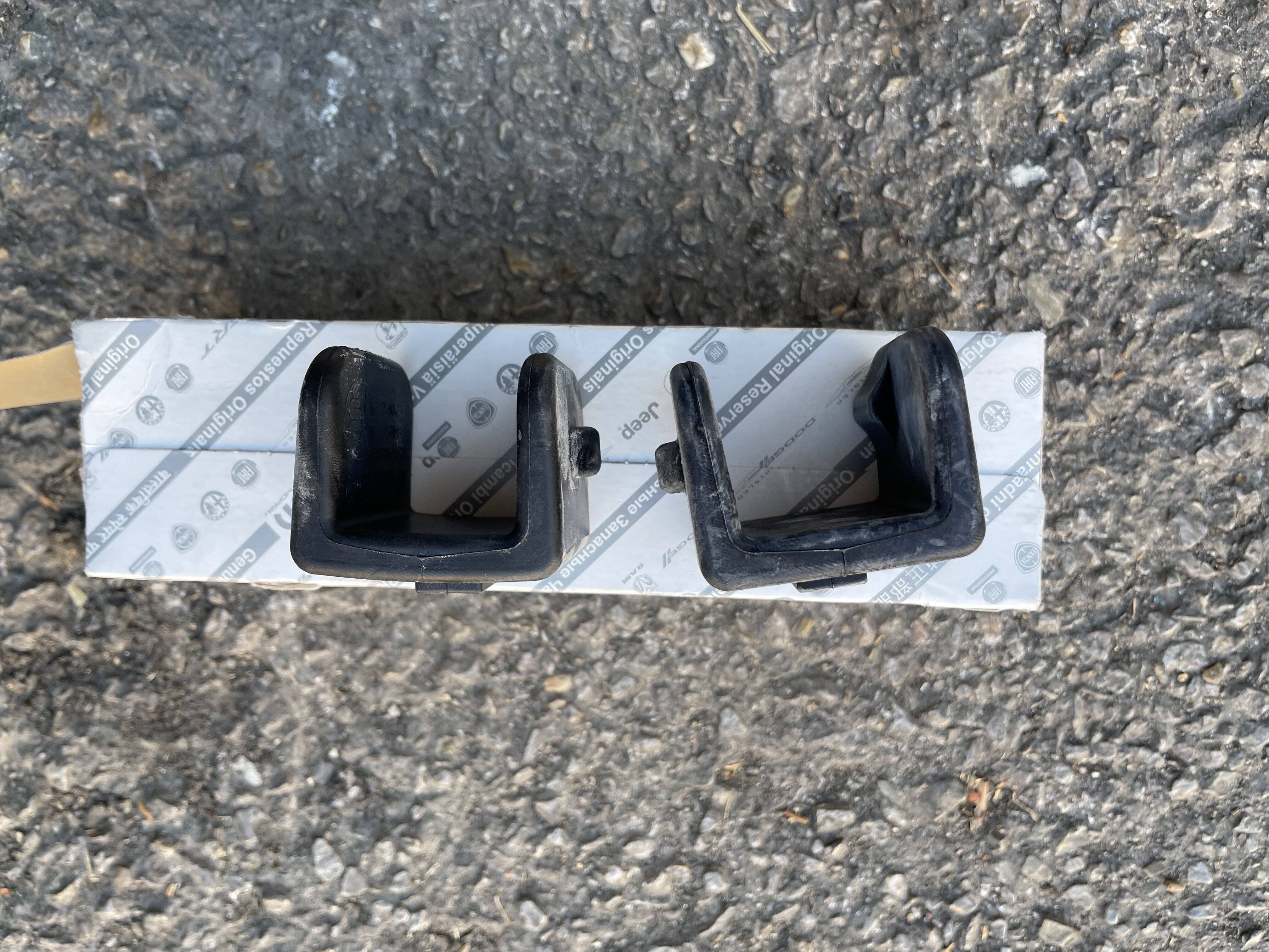

Hai ancora il portellone che ti picchia in testa?
Mi giri il codice dei tamponi?
#78
Avevo.. fino a stamattina :)

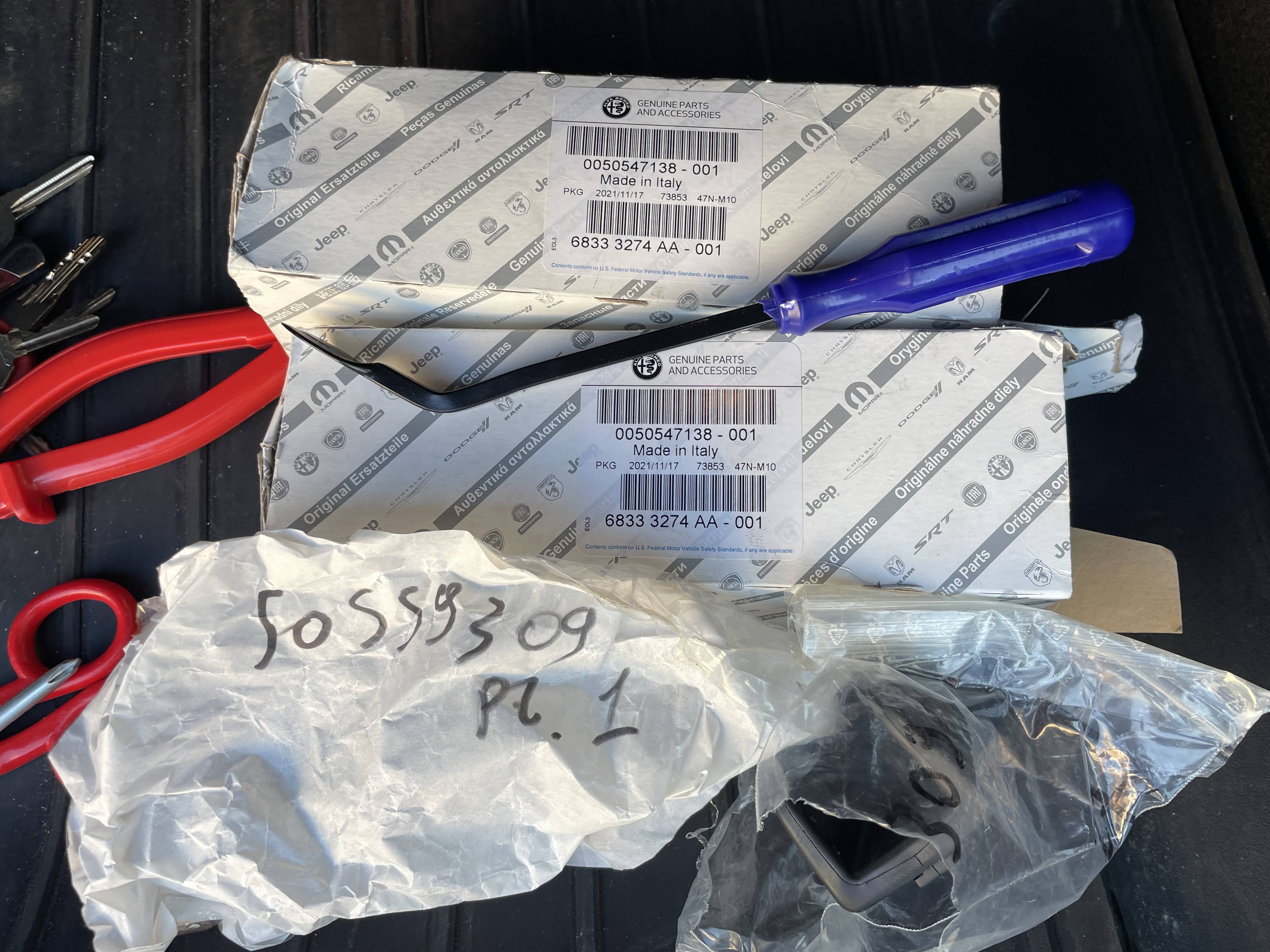

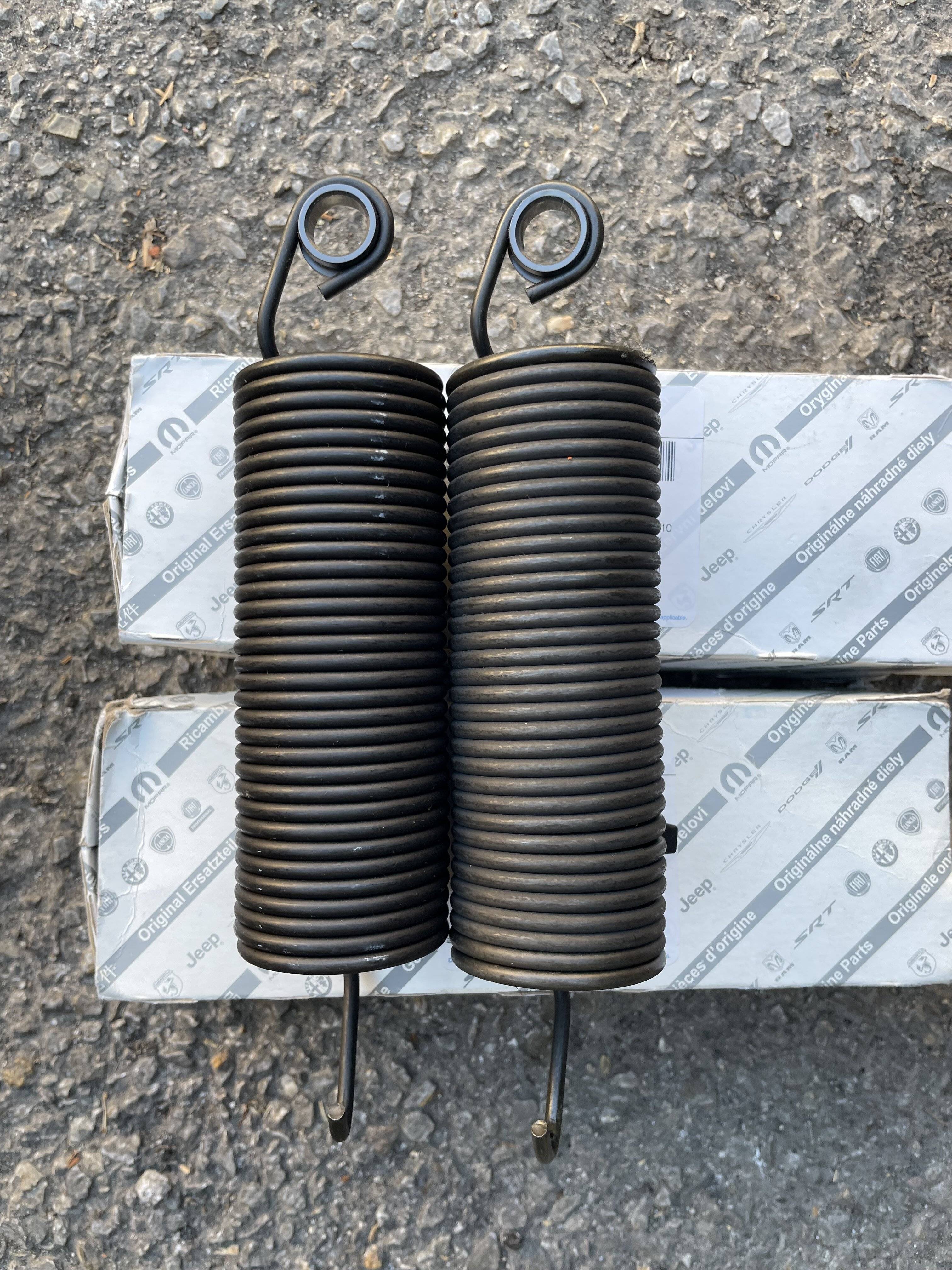

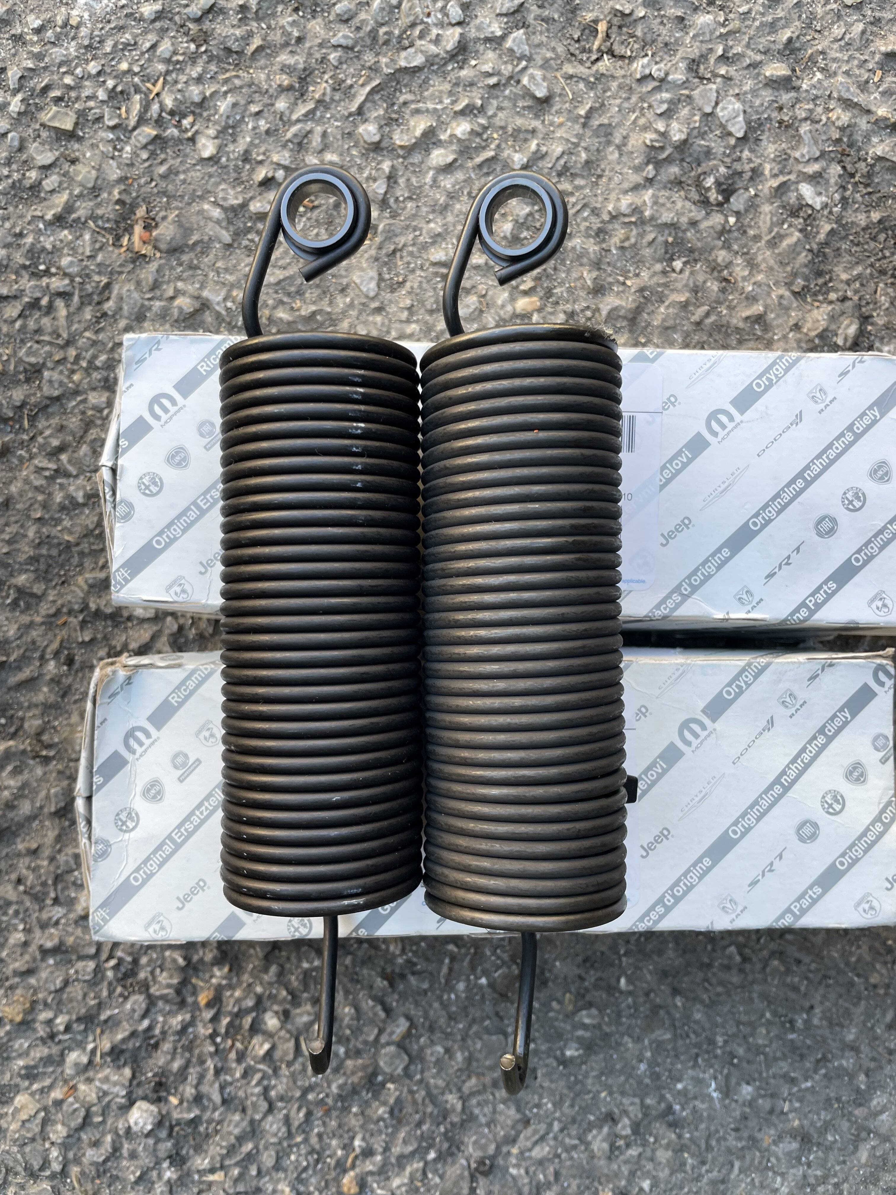

è quello nella busta: 50559309, hanno il dentino interno.
le scatole invece sono delle molle. Nella comparazione salta all'occhio 1 spira in meno, non so se anche la sezione cambia (a occhio no, ma basta un decimo per cambiare le costanti di forza)
#79
Grazie, le molle le ho già da un po', diciamo che risolvono al 90%...prenderò anche i tamponi
Reazioni: danardi
#80
Ciao le molle sono quelle della versione quadrifoglio giusto? Non quelle aggiornate? Sei riuscito a risolvere completamente, cioè danno la spinta giusta per farle incastrare nel dentino del tampone aggiornato? Io ho cambiato solo i gommini, ma le molle originali non hanno abbastanza spinta, per cui devo incastrarlo a mano nel dentino altrimenti torna giù se sta in salita
