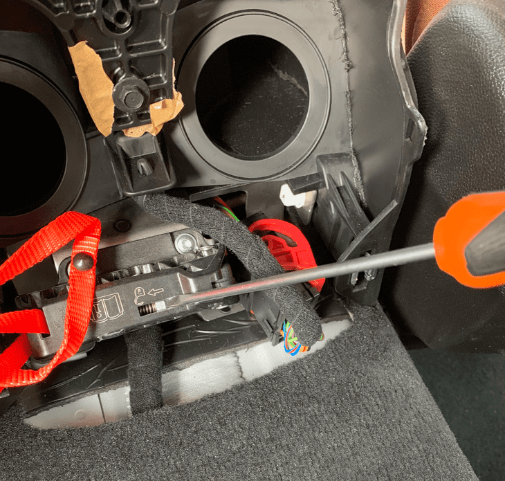

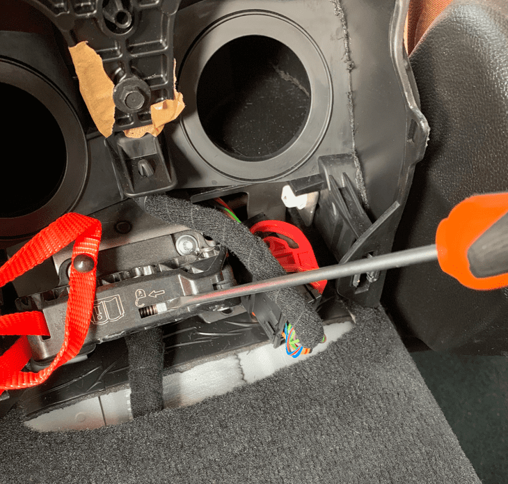

Sulle 2016 AT8 c’era una comoda leva da interno abitacolo, peccato l’abbiano tolta
Vedrai che ti troverai molto meglio, la Giulia è nata per avere batteria AGM, ne ho avuto la riprova oggi: durante un viaggio, in coda, lo start and stop me l’ha tenuta ferma 10 minuti senza riavviarsi, con la EFB dopo massimo un minuto si riaccendeva.
Non è una comoda leva ma un cordino rosso e per arrivarci devi smontare un po di roba. Comunque più agevole che arrivare al bullone sotto.

Alla fine o arriva il carro attrezzi coi carrelli adeguati e che sa usarli, oppure arriva il mio carro attrezzi ciociaro con lo Svitol da mettere sul pianale e tanti saluti... 🙄🤭🤭🤭 comunque mi sa che da ora in poi parcheggerò sempre con le anteriori verso l'uscita 🤣
