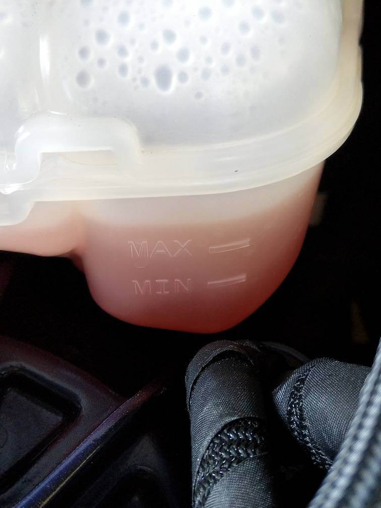

Liquido refrigerante non è un po' troppo?

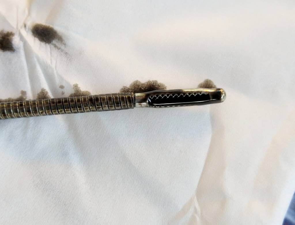

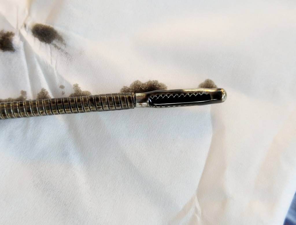

Olio nero ma livello mi pare perfetto.

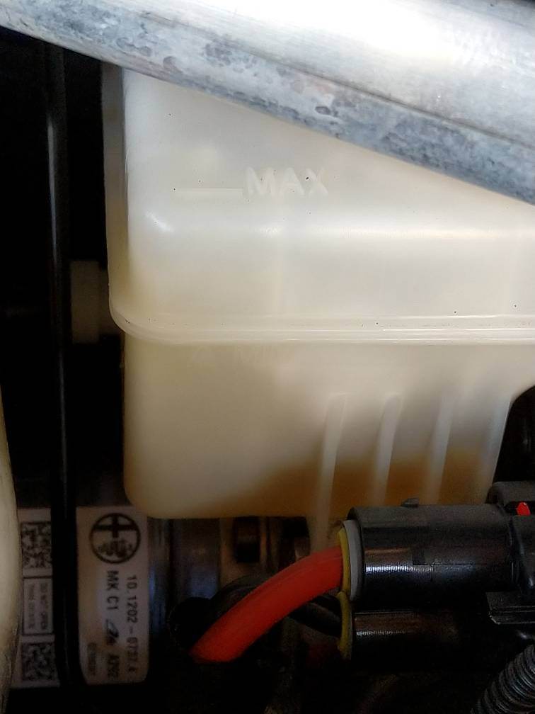

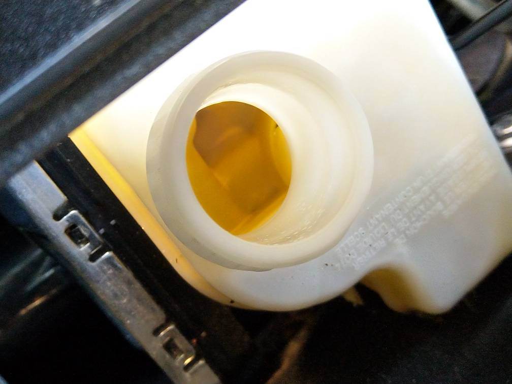

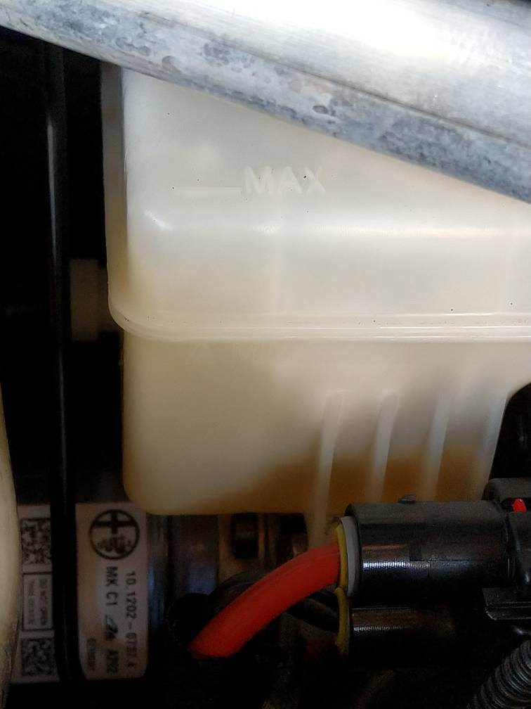

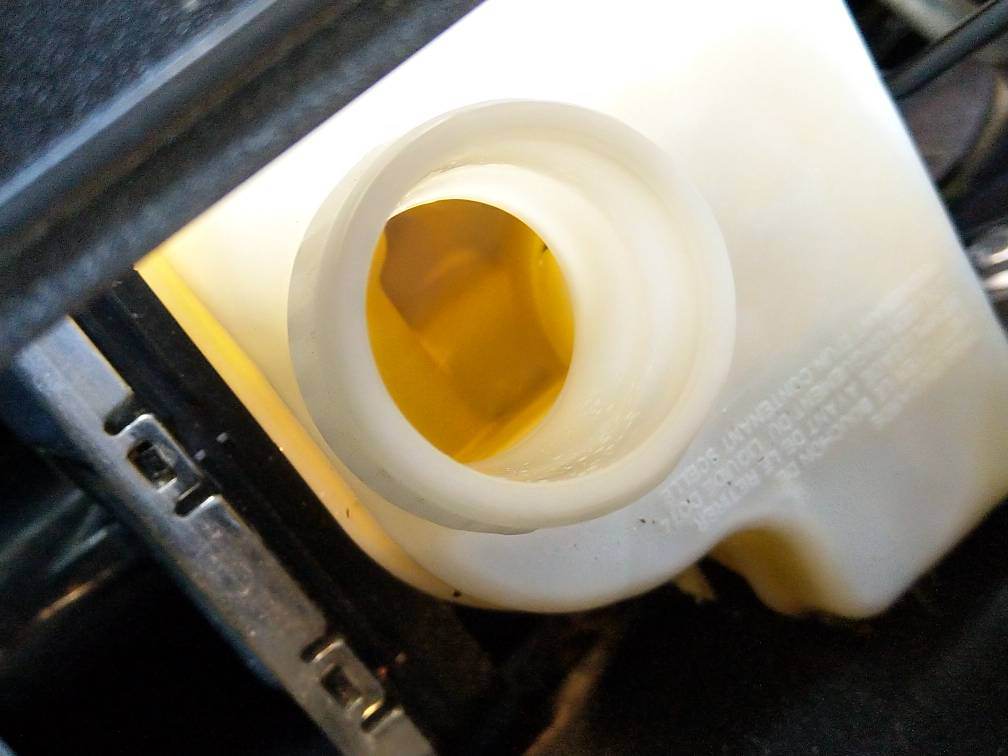

Olio freni livello ok, sbaglio?

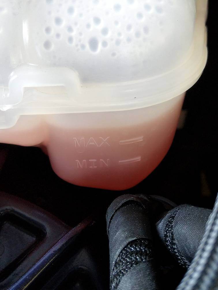

Olio freni livello ok, sbaglio?Visualizza allegato 192729Visualizza allegato 192730Visualizza allegato 192731Visualizza allegato 192732Visualizza allegato 192733

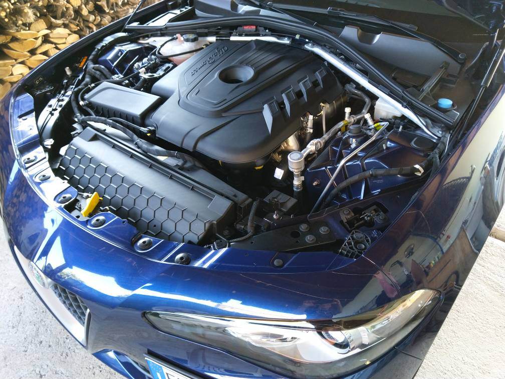

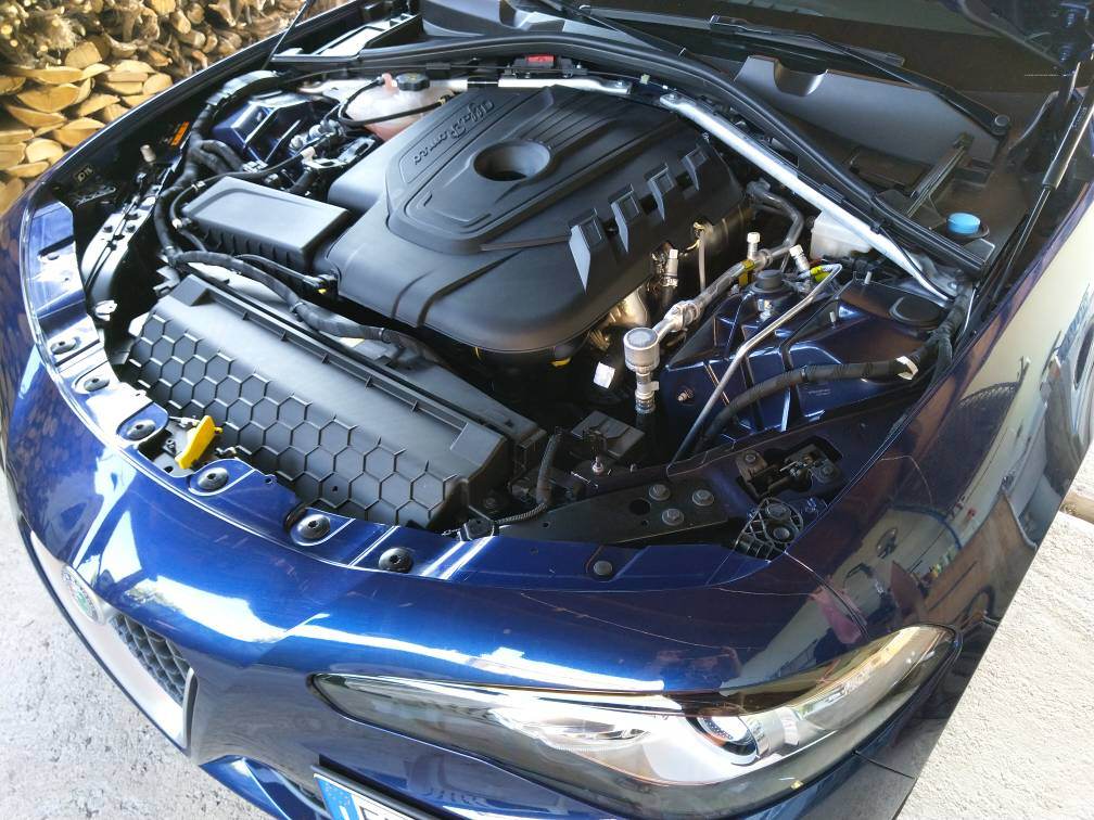

La Giulia è perfettamente in piano?
- il refrigerante ce n'è di più e cerca di toglierne un po' con una siringa.
- i freni sei sopra il minimo...magari passa in concessionaria e chiedi di fartene aggiungere un po'
- l'olio è nero avendo il DPF che ogni tanto "sporca l'olio con gasolio" :D

Il liquido dei freni non si rabbocca mai se rimane sopra il minimo, a meno di perdite (da escludere) il livello scende naturalmente a causa dell'usura di dischi e pastiglie, se rabbocchi l'olio quando cambierai le pastiglie andrà tutto di fuori.....
Il refrigerante lascialo stare, non fa nulla una differenza così minima e comunque gli impianti hanno una valvola di sicurezza che scarica l'eccesso qualora la pressione salisse troppo....
Il livello olio è un po' altino, sei proprio al massimo, hai verificato a freddo o a caldo?
Se hai verificato a freddo senza aver messo in moto la macchina da molto tempo può anche andare, se invece è a caldo allora è un po' altino....
Viste le problematiche ai recupero vapori, se fosse un pelino più bassi sarebbe meglio....
Controlla il filtro aria perché con quel livello, se è così da parecchie migliaia di km, temo tu lo abbia sporco.....

Grazie cari, sì verificato a freddo stamattina con macchina spenta da ieri pomeriggio. In piano, millimetro più millimetro meno [emoji56]
Ok, lasciala così, se hai voglia apri la scatola filtro...che età ha quell'olio?
