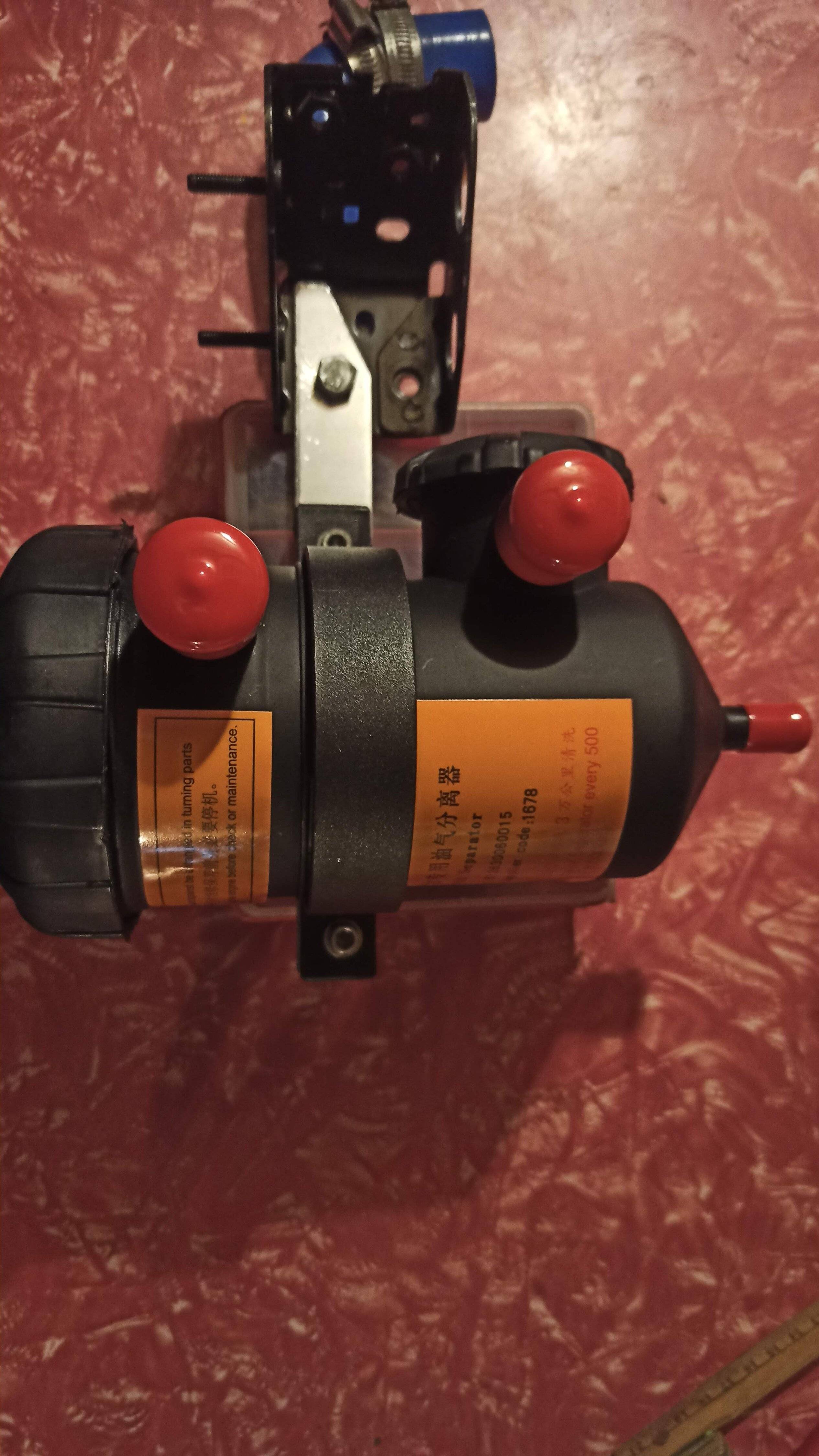

Primo step montaggio recupero vapori olio, mi sono imbarcato anche in questa piccola modifica.

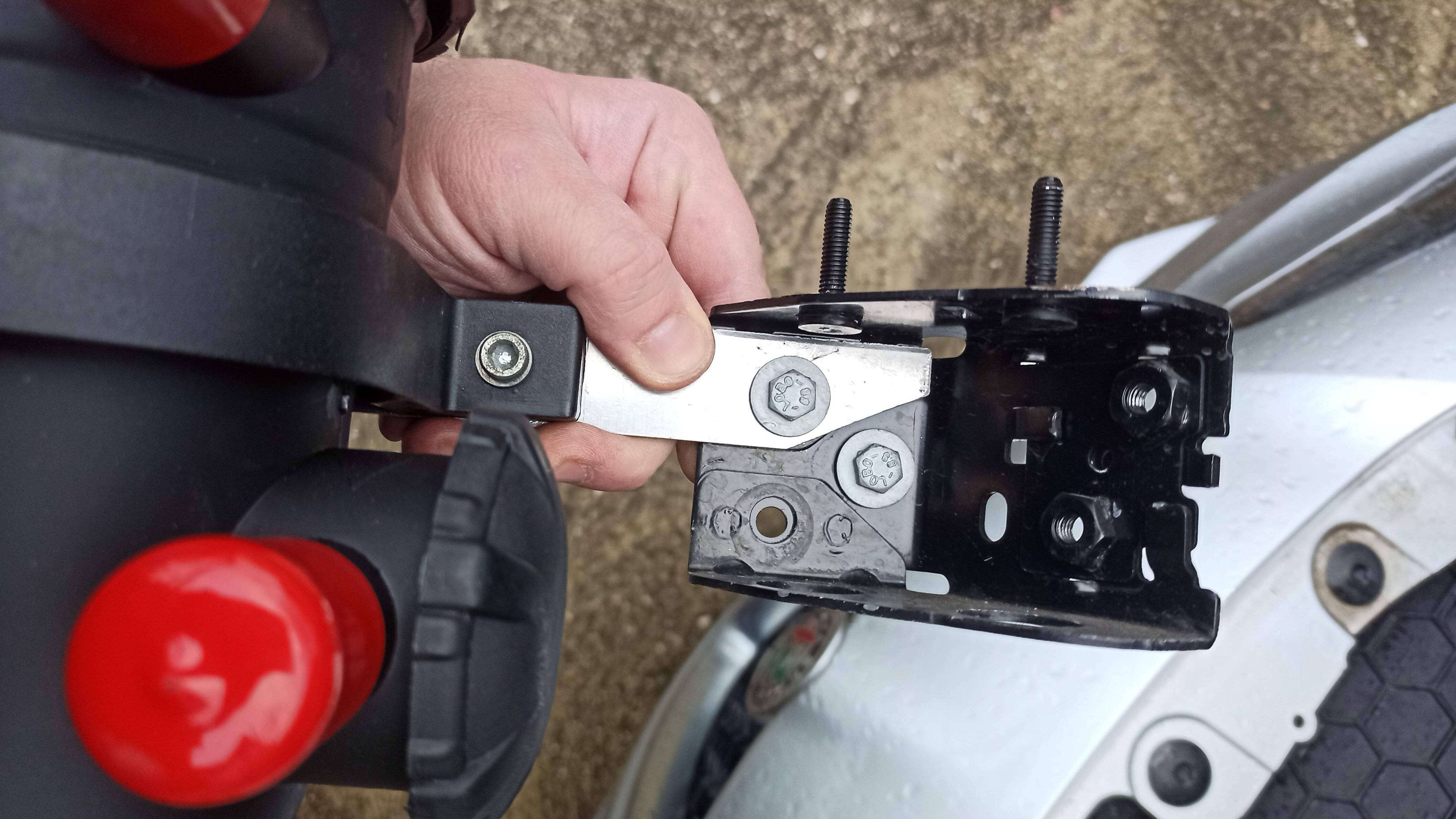

Ho iniziato prendendo due misure per creare il supporto del decater , all'incirca il supporto deve sporgere 18cm dal supporto.
Ho proseguito smontando il supporto del radiatore destro quello dove nelle 210cv è presente la vaschetta del secondo circuito di raffreddamento, così da lavorare più comodo avendo il pezzo in mano.
In pratica ho presto un'asta di alluminio riciclato l'ho tagliato a circa 23cm quindi ho realizzato i fori del decater e quello che va dentro al supporto.
Ho dovuto smussare un pelo l'asta per non interferire con uno dei bulloni di fissaggio del supporto.
Dopo le prime prove di montaggio ho dovuto smontare tutto e asolare un po' i buchi sull'asta in quanto il decater si appoggiava sul Duomo o il locaro non ricordo.

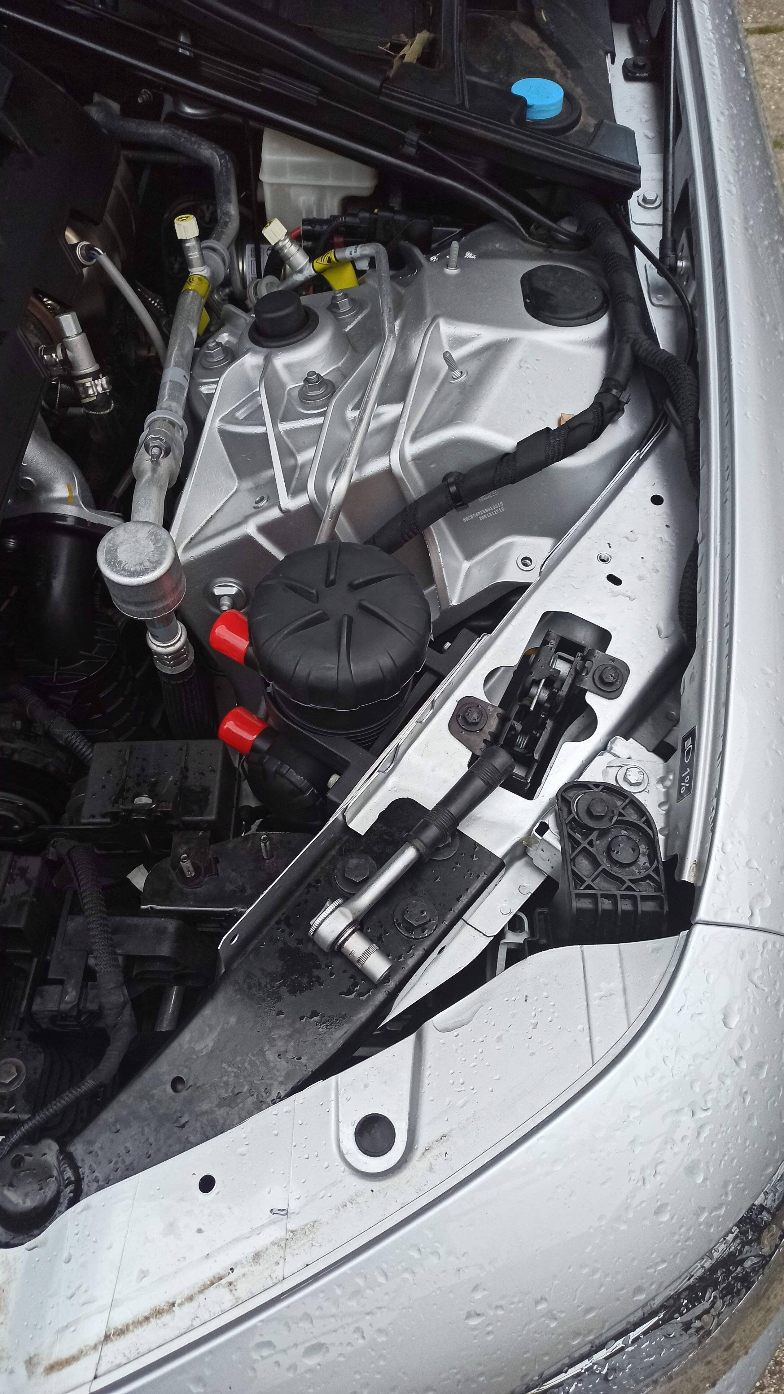

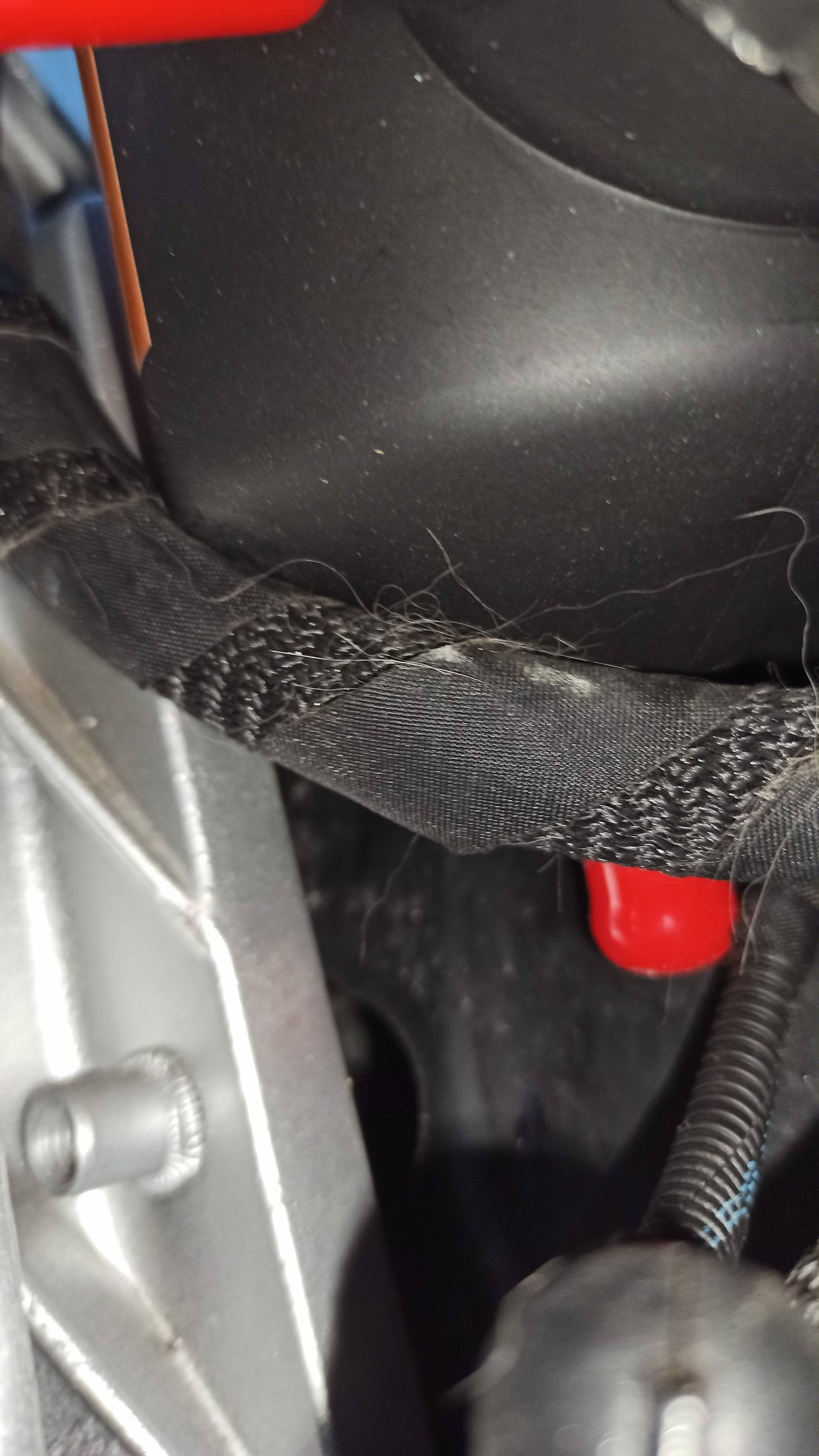

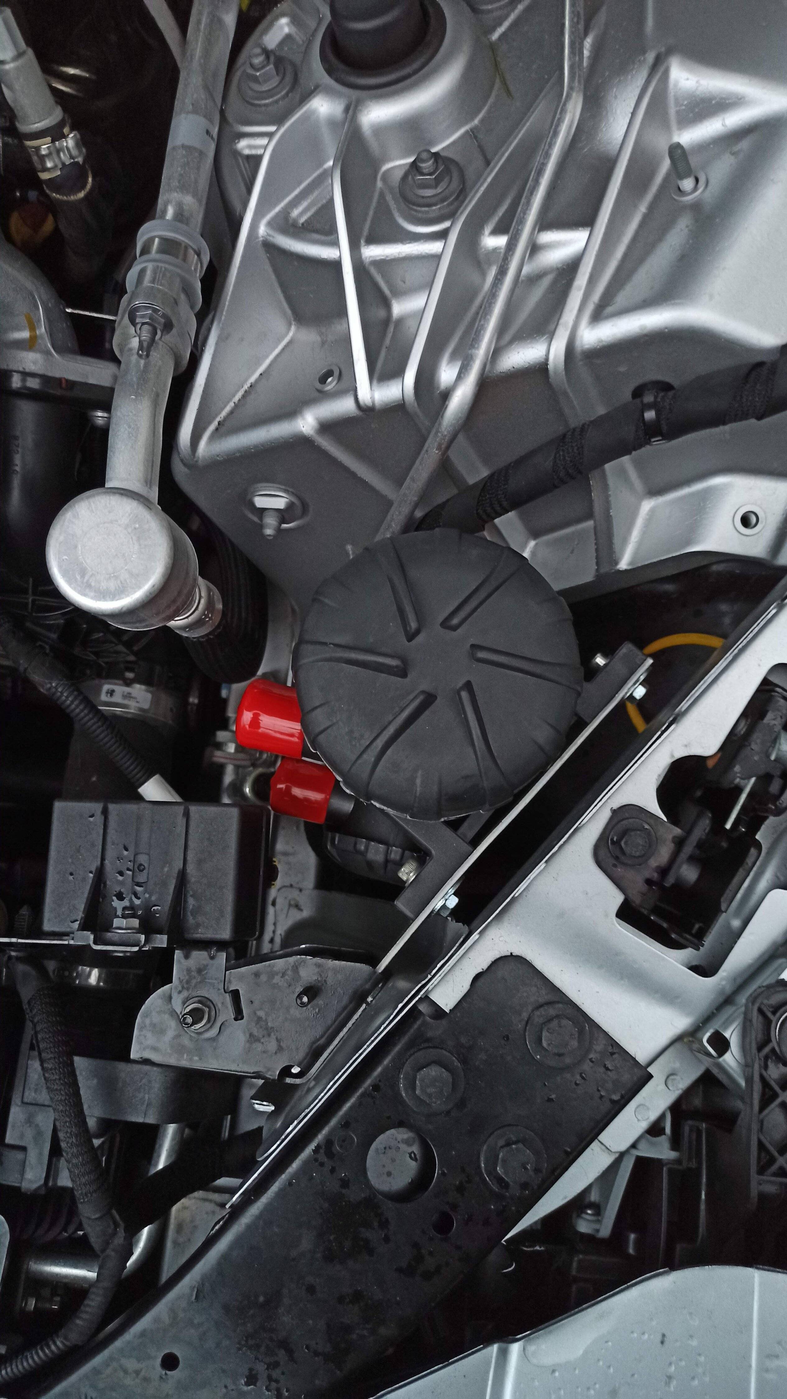

Una volta posizionato il decater ( che ci sta veramente al pelo) ho verificato che non poggiasse da nessuna parte.
Quindi ho notato che gli ingressi / uscite puntavano Direttamente su quella scatoletta che non so cos'è, già pensavo di dover riscontare tutto quando ho notato che il decater ruota agevolmente nel suo supporto.
Al prossimo round devo vedere come collegare i tubi.

In metallo, al momento ho 10000 km e non ho problemi di olio nell'aspirazione, ma ho preferito fare un montaggio preventivo.
Al primo cambio filtro ovvero tra 30000km o se vedo olio in aspirazione metto quello originale in cotone.
Il filtro è quello metallico , ma come ho scritto sopra per il momento lascio questo in quanto non sembrano esserci problemi di olio nel condotto di aspirazione tra 30000 km sì vedrà.
Per i tubi ne alcuni di recupero con diametro interno da 25mm , vedrò di fare andare bene quelli in quanto sono in quarantena e non posso uscire.

io non ho problemi di olio in aspirazione, va vorrei mettere un decanter anche io. E' possibile sapere dove partono e arrivano i tubi poi nel vano motore?
