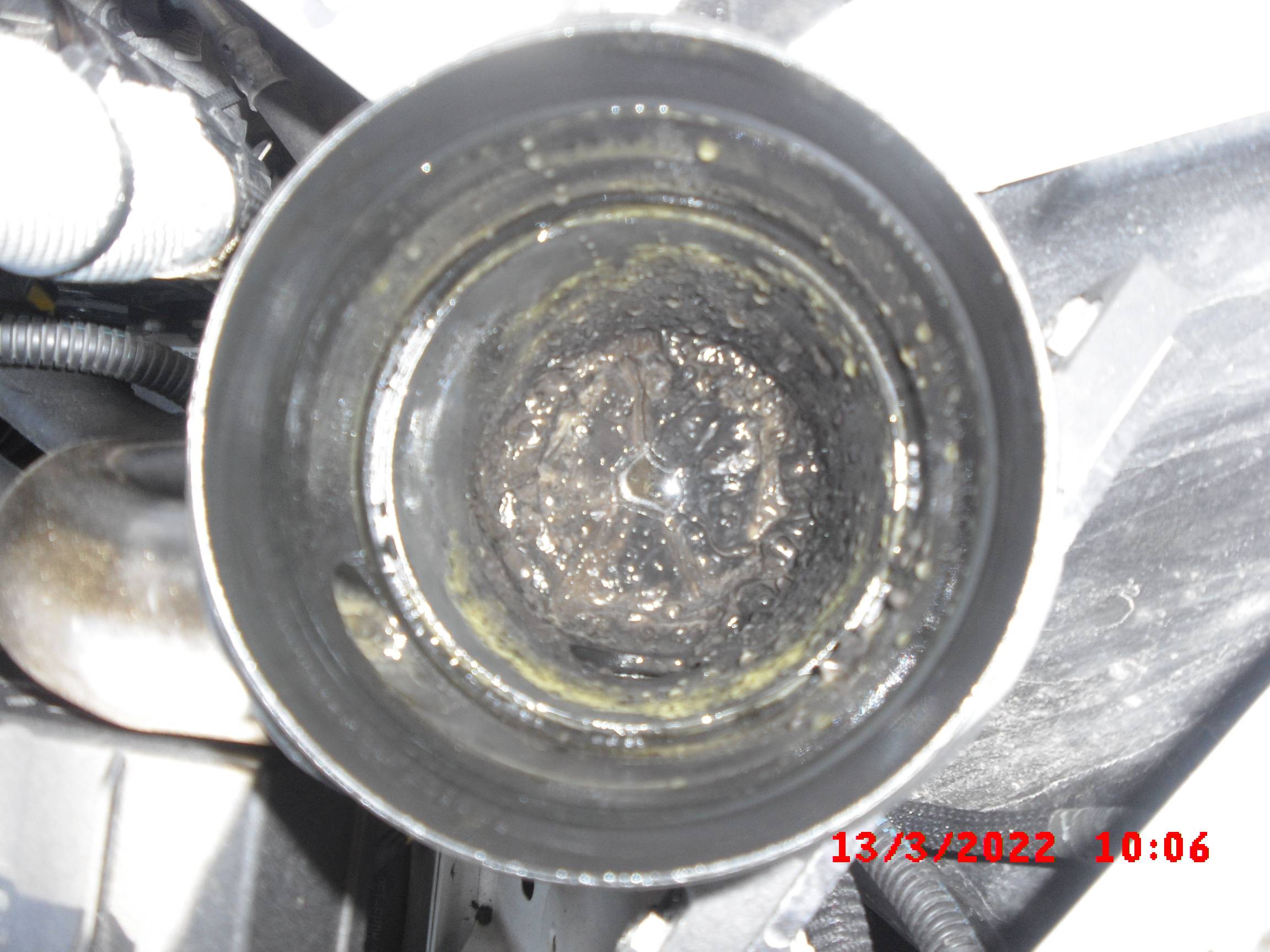

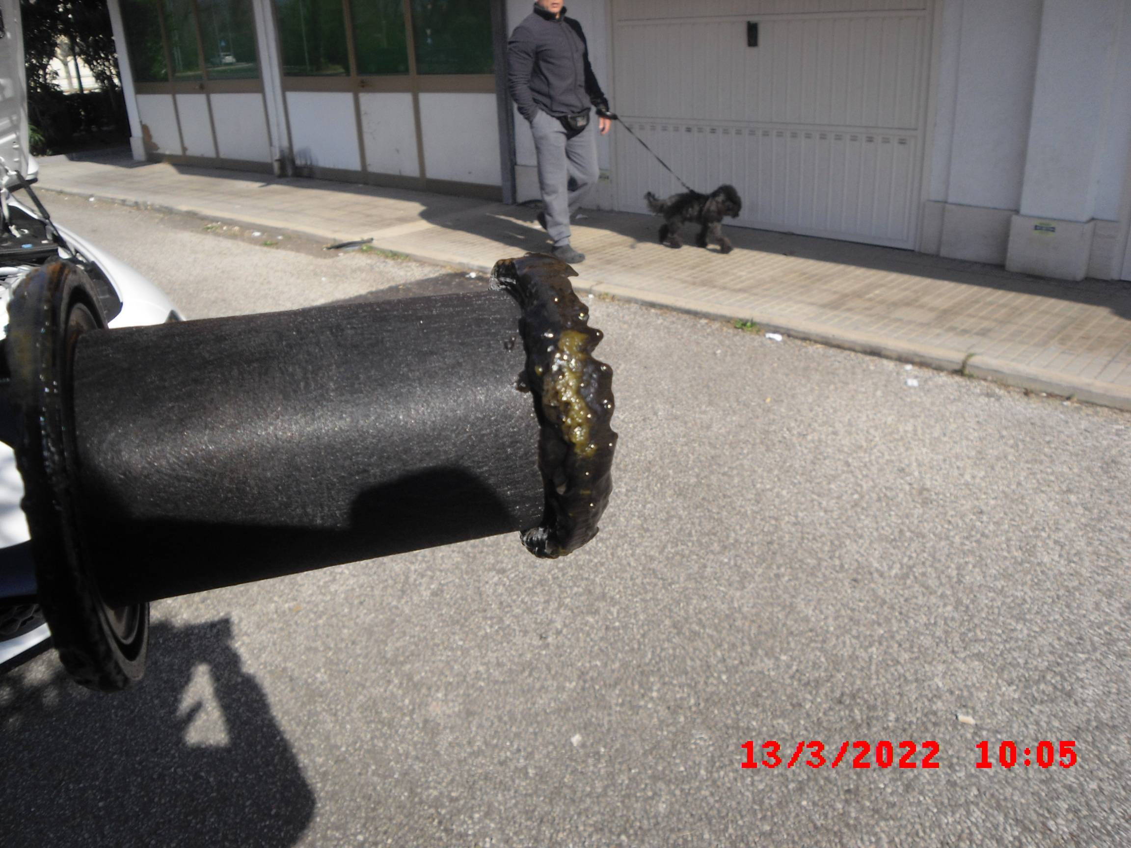

Il provent funziona bene, sono molto contento. In inverno e' importante pulire spesso il contenitore dove alloggia il filtro perche' si forma una specie di cremina fatta da condensa e olio che alla lunga tappa il foro di scarico. In estate il tutto rimane pulito. Il tubo di scarico l'ho fatto arrivare sulla base inferiore del paraurti e vi accedo tramite la porticina che serve per cambiare la lampadina ai fendinebbia .
hai messo il filtro in cotone? va bene come misura? lo scarico come l'hai fatto a terra oppure in un contenitore stagno? del filtro aria motore hai trovato piu olio?
