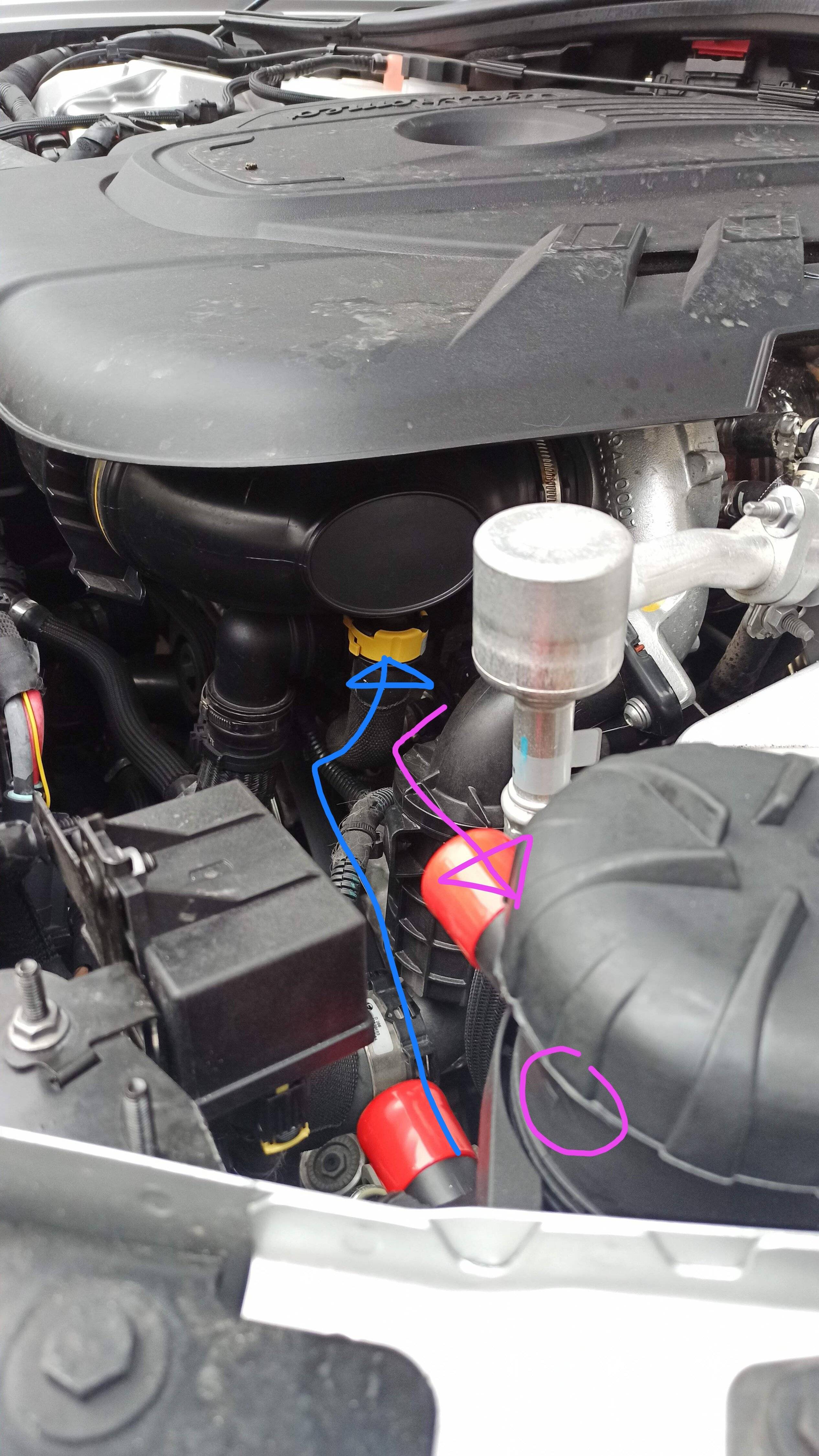

io non ho problemi di olio in aspirazione, va vorrei mettere un decanter anche io. E' possibile sapere dove partono e arrivano i tubi poi nel vano motore?
Si ho fatto le frecce dovrebbe essere chiaro, in viola il flusso di aria saturo di vapori olio ( sul filtro ci sono anche le frecce in sovraimpressione per l'ingresso, l'ho cerchiato, e l'uscita )

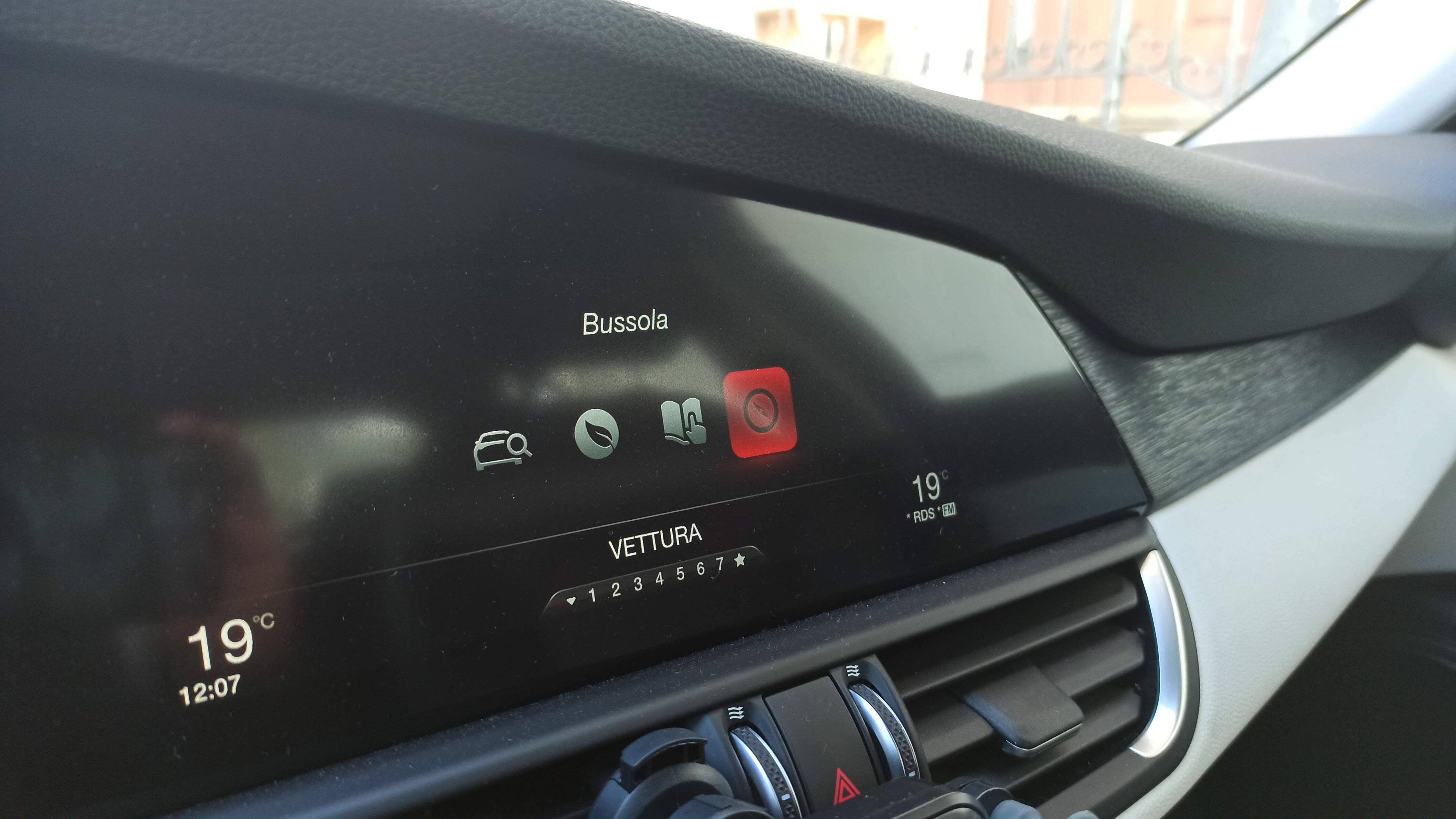

Oggi accendo la Giulia e.... tutto sparito sul quadro c'è solo la spia controllo motore ma l'auto la provo e Voilà! ACC+ attivato e funzionante!!!
Tanto che c'ero ho attivato anche la bussola!

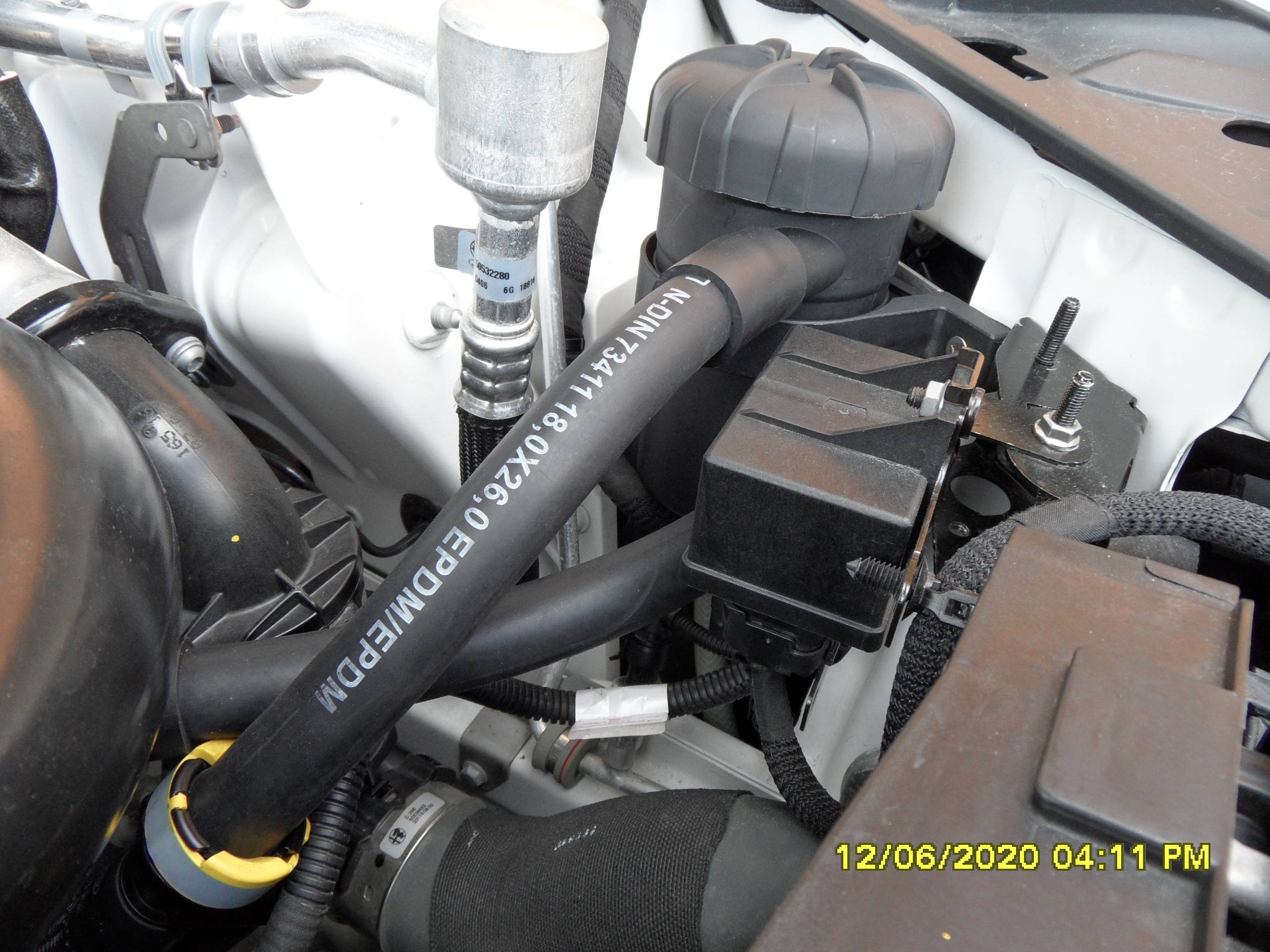

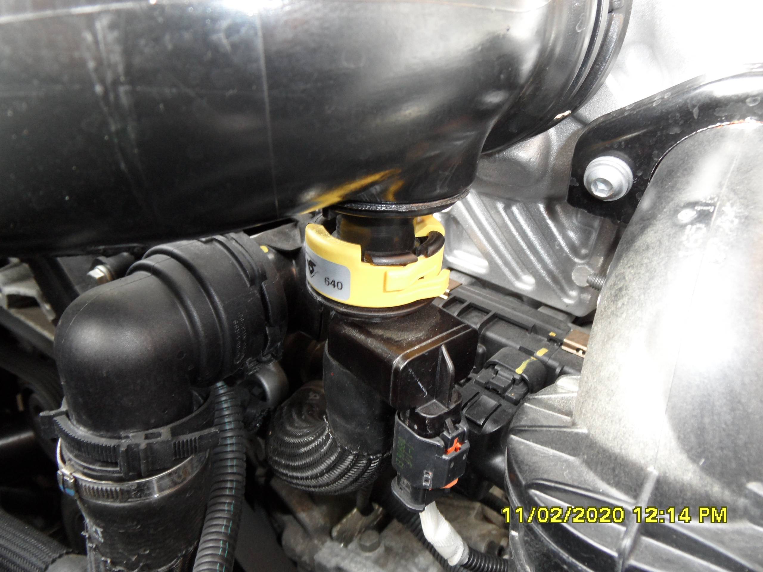

E' stato tutto un'adattare: sono andato dal ricambista ed ho comprato un po' tubo da 26 esteno e un altro piu' piccolo da 17 esterno per poterlo adattare all'attacco giallo , che e' diverso da quelli standard .

Ottimo lavoro.. l’attacco giallo è difficile da staccare?
È solo uno il tubo che porta i vapori olio al tubo aspirazione aria?
A che cosa serve il sensore? io lo vorrei lasciare al suo posto e inserire il decanter tra monoblocco e tubo sensore originale
