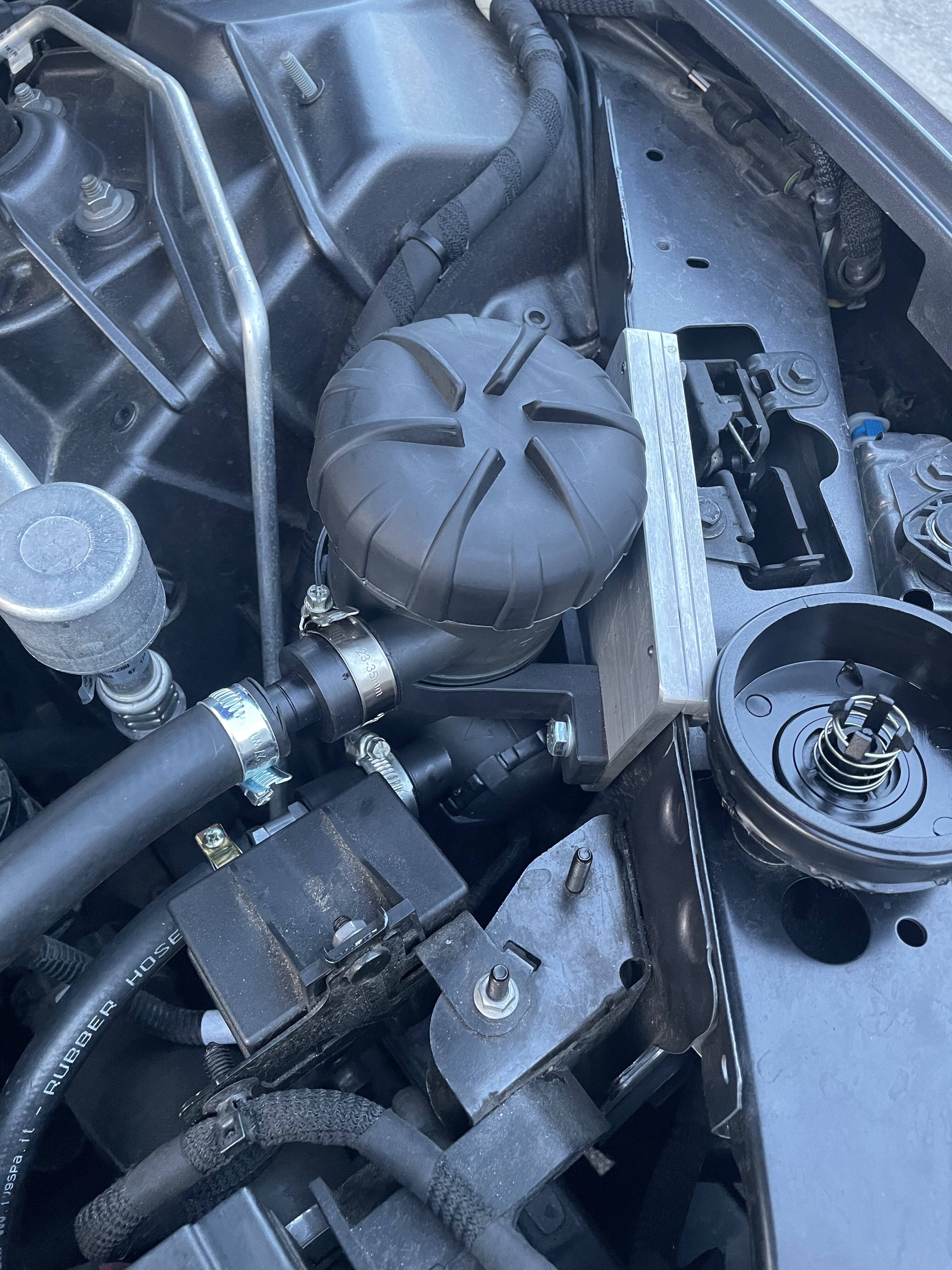

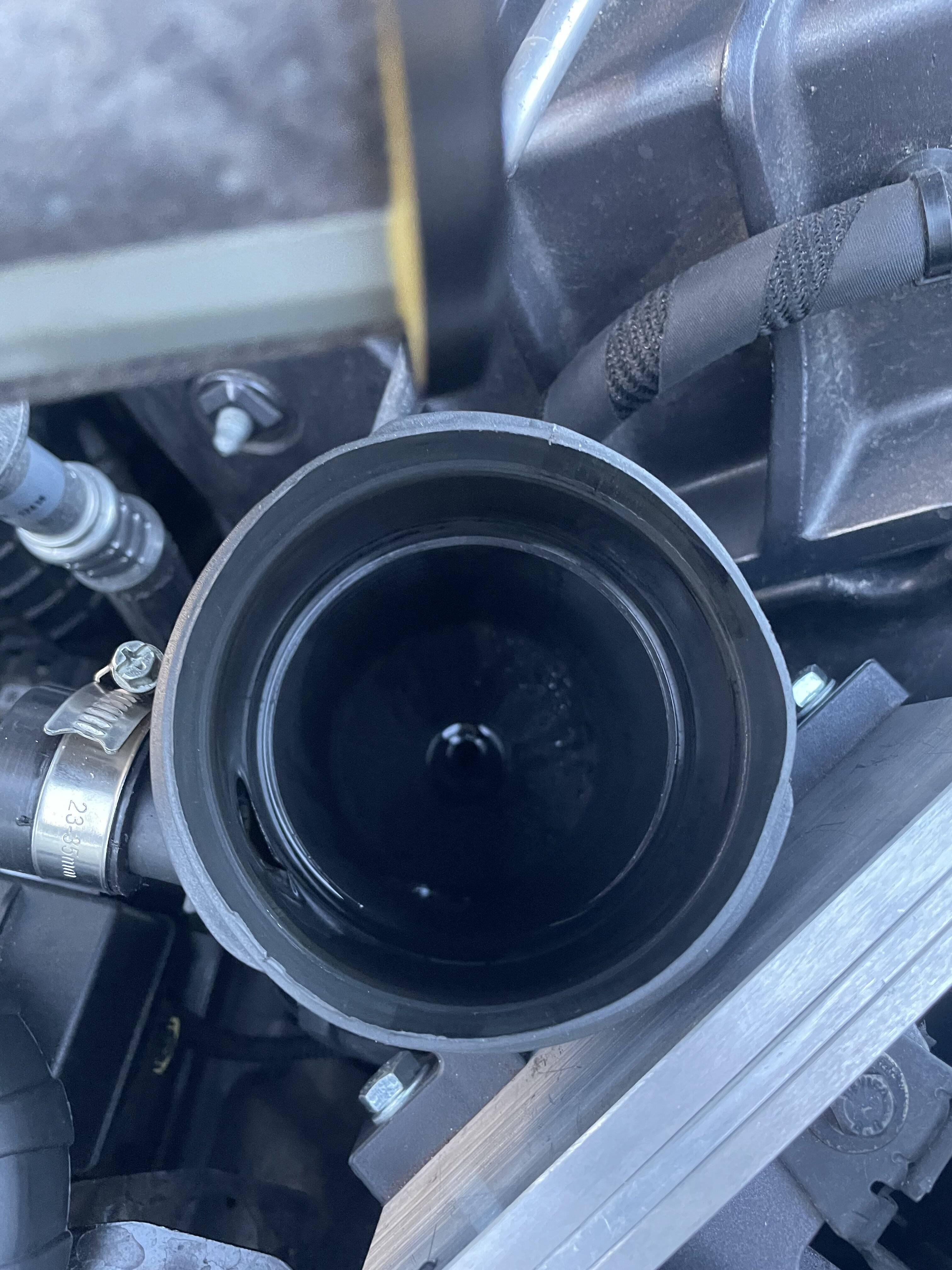

Onestamente non mi sento molto soddisfatto ne dell’assemblaggio che ho fatto ne del decanter in se (è una copia cinese). Però vi consiglio comunque un filtro in cotone.
Magari posso sbaglirmi e funziona egregiamente. Vedremo tra 15 mila km che smonterò il sensore map

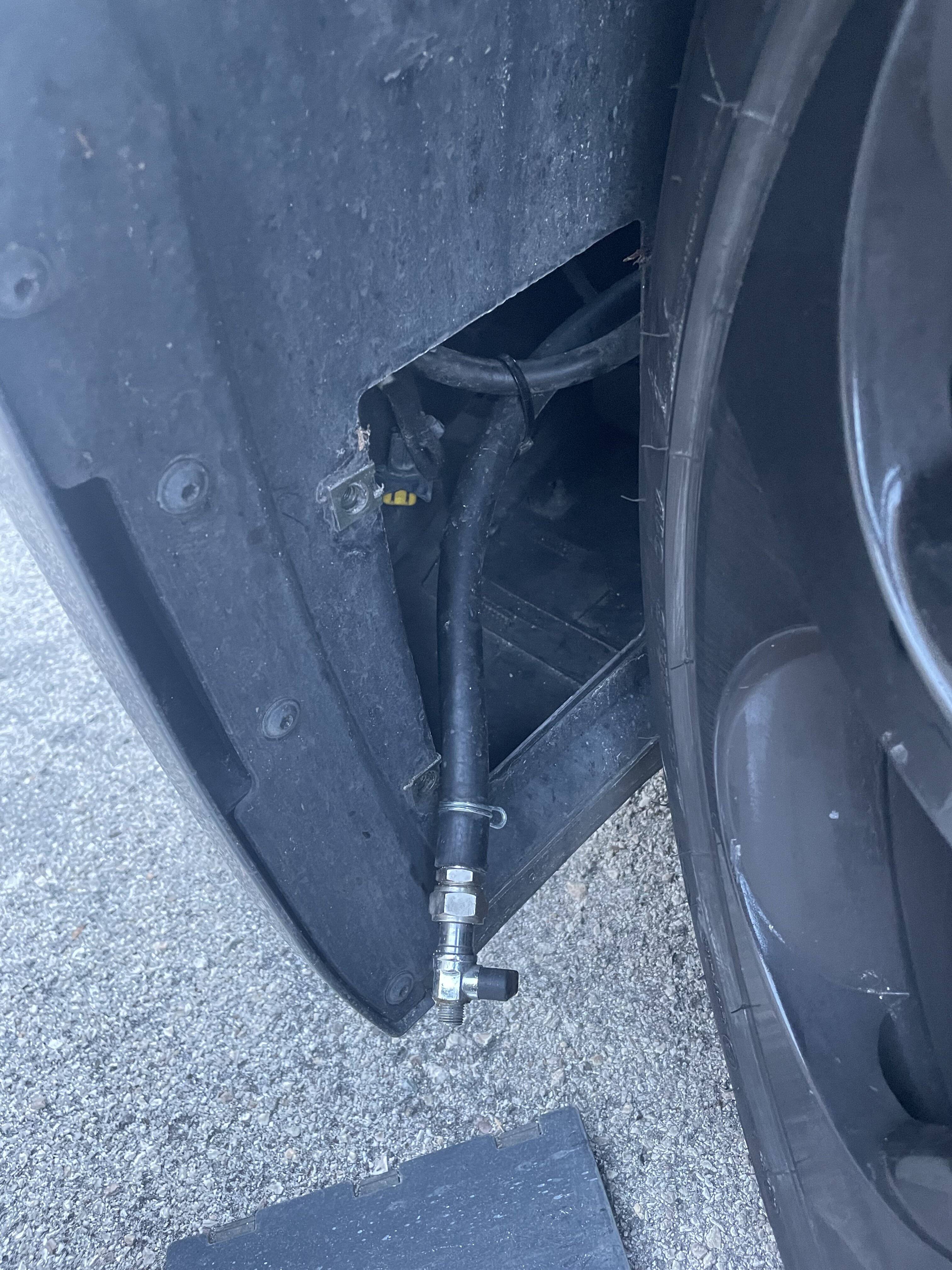

Hai scaricato qualcosa dal tubo di scarico? In estate il cilindro rimane pulito, in inverno si sporca molto ( vedi mie foto )

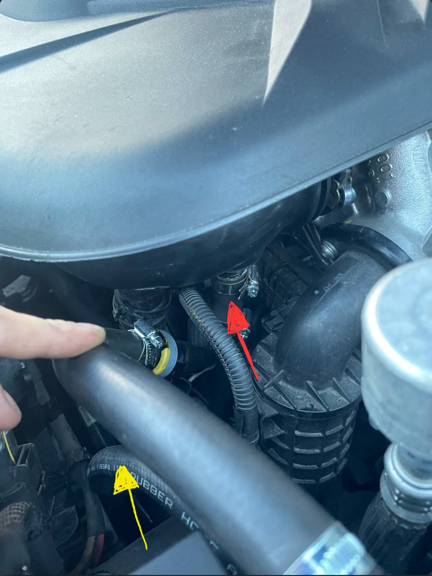

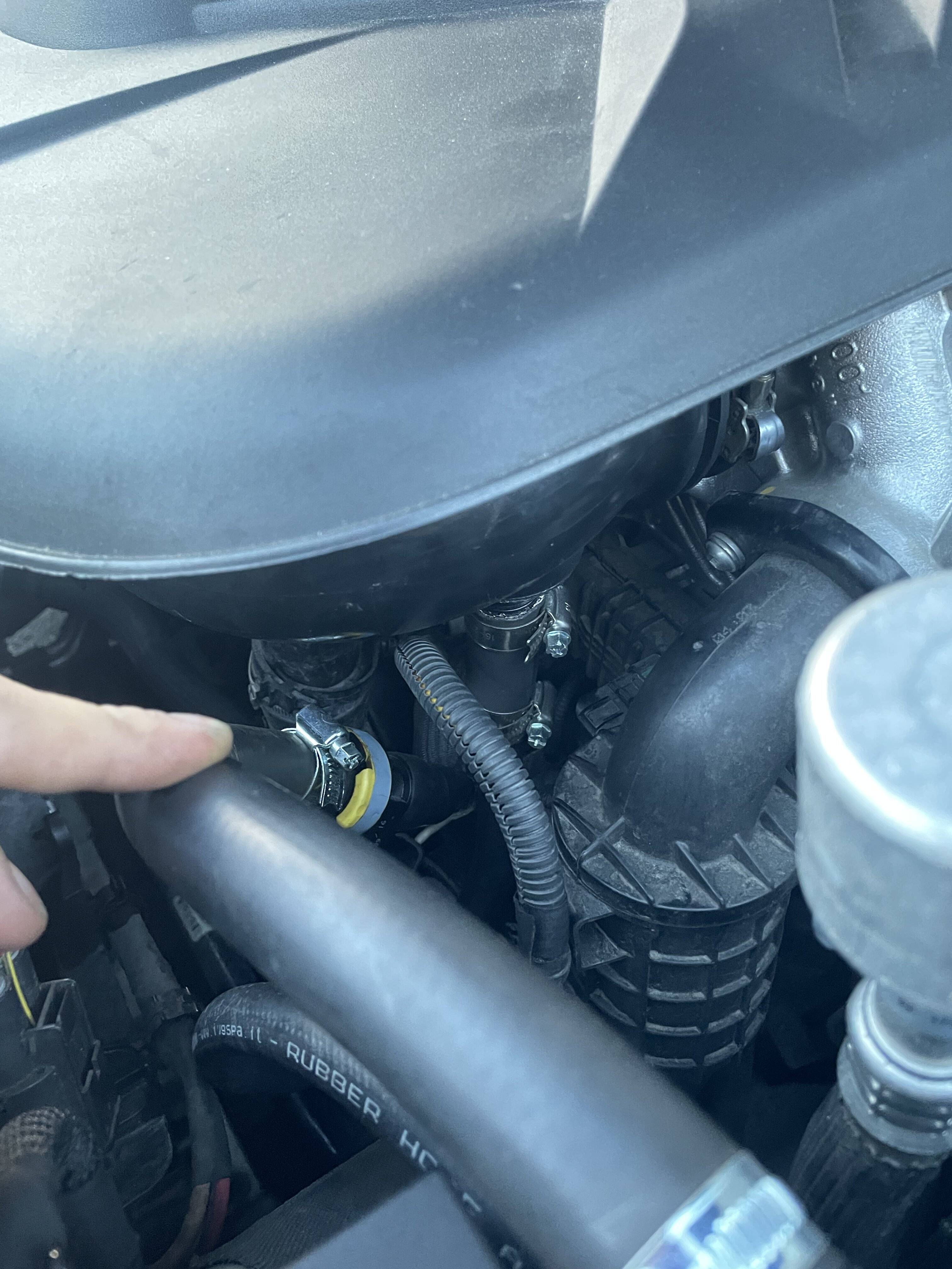

Qualche domanda ho fatto due frecce sulla tua foto.....quella rossa il pezzo di tubo puoi fare una foto che si vede bene il collegamento..... e poi la freccia gialla quel tubo dal decanter dove va?
Ciao a tutti, c’è qualche video o qualche guida per capire come si possa fare questa modifica passo per passo?
Io ho seguito un video su YouTube, non è difficile, la cosa più difficile è trovare il modo per collegare i tubi per le diverse dimensioni del decanter… io ho fatto fare delle boccole da un amico tornitore. Se avete la veloce non c’è spazio per il decanter come il mio

Sisi è di una giulia. Piccolo aggiornamento, prima ho fatto una fumata bianca che puzzava di qualcosa di bruciato. Non ne sono sicuro, ma penso che sto avendo problemi col decanter. Ho messo il filtro a retina. Appena ho tempo me ne progetto e realizzo uno migliore.
