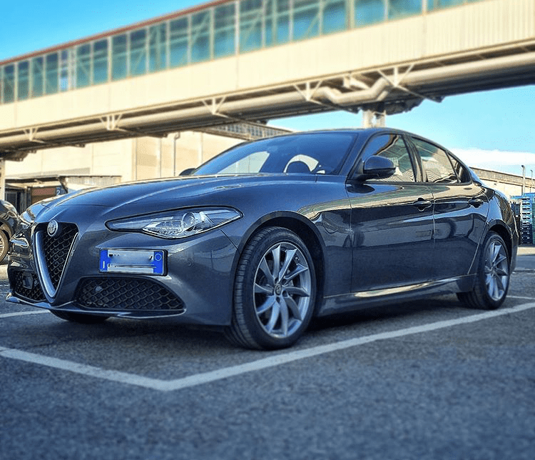

Dopo 10 mesi esatti dal ritiro, apro il mio "Garage" sulla mia Giulia.
160 cv Executive Interni rossi
Palette al volante
Cerchi 18 Turbina con pneumatici differenziati.
Pack Sport
Dopo i primi timori iniziali riguardo i consumi (inizialmente era difficile per me fare una percorrenza migliore di 14 - 14,5 Km/lt guidando con attenzione) con il passare dei kilometri la situazione è migliorata nettamente ed ora che siamo intorno ai 20.000 km, il motore si è slegato e la percorrenza si è stabilizzata intorno ai 17 Km/lt percorsi facilmente senza troppa attenzione ai consumi.
In caso di viaggio autostradale particolarmente lungo e privo di variazioni significative di velocità con una media di 130 Km/h, la media effettiva è stata di 19 Km/lt.

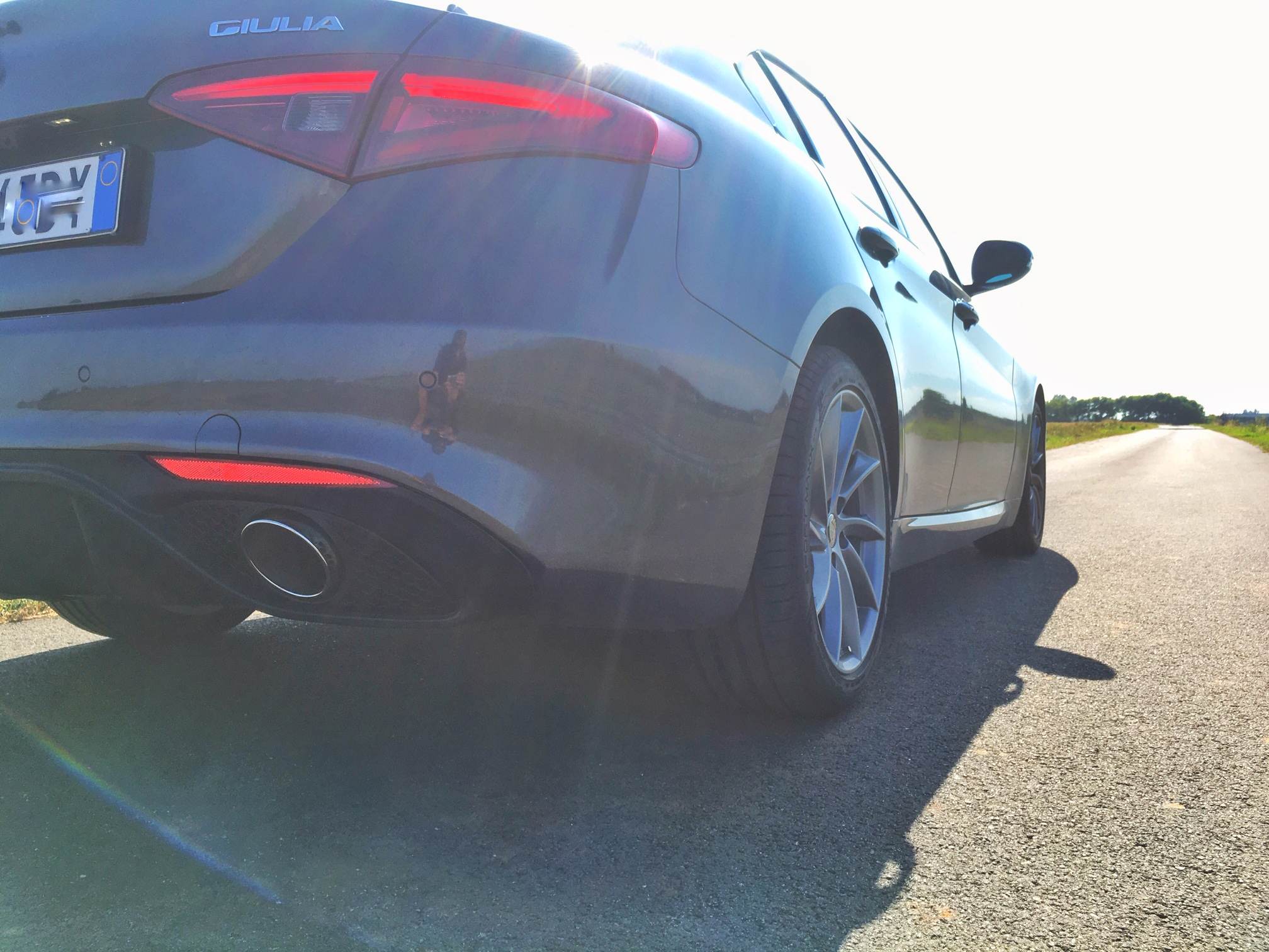

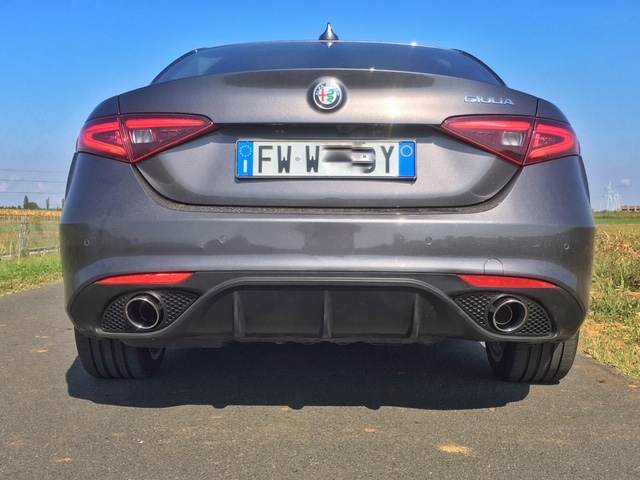

Modifiche apportate in questi mesi:

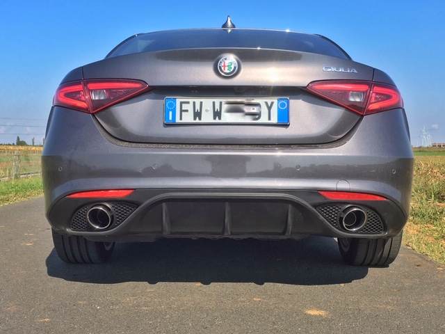

Montaggio doppio scarico e DAM replica Veloce

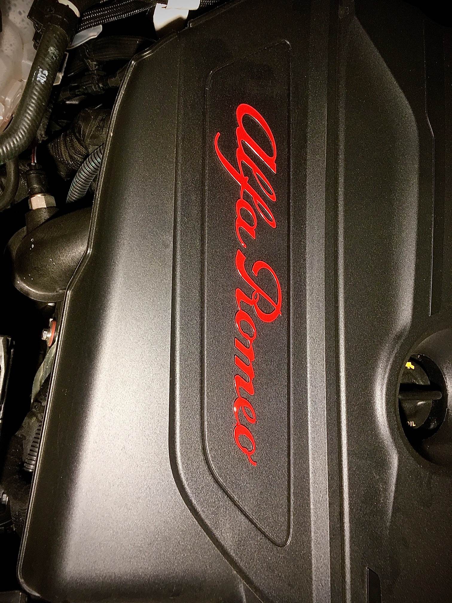

Colorazione Rossa scritta coprimotore
Mappatura a circa 210 cv e 520 Nm.

Grazie Andrea, il DAM l'ho acquistato su AliExpress, prezzo ottimo, qualità eccellente.
Il terminale doppio, dopo una prima fase dove avevo optato per la curva e finto scarico, ho preferito cercare un terminale (solo polmone con le due uscite) di un 180 cv, da un demolitore.
Ne ho trovato uno in perfetto stato di una vettura che aveva percorso pochissimi km.
Smontato il mio, montato il nuovo, il doppio terminale ha i due tubi di diametro leggermente inferiore rispetto al singolo del 150/160, ma non si nota nulla, e nulla cambia né a livello di erogazione né tanto meno di sound.
Però ora quando fa freddo, vedi entrambi gli scarichi fumare.
