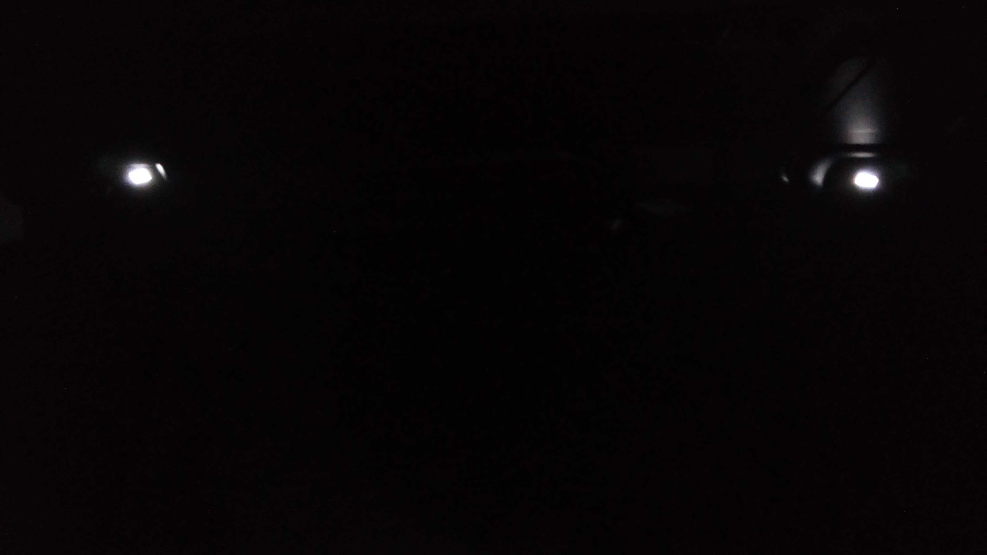

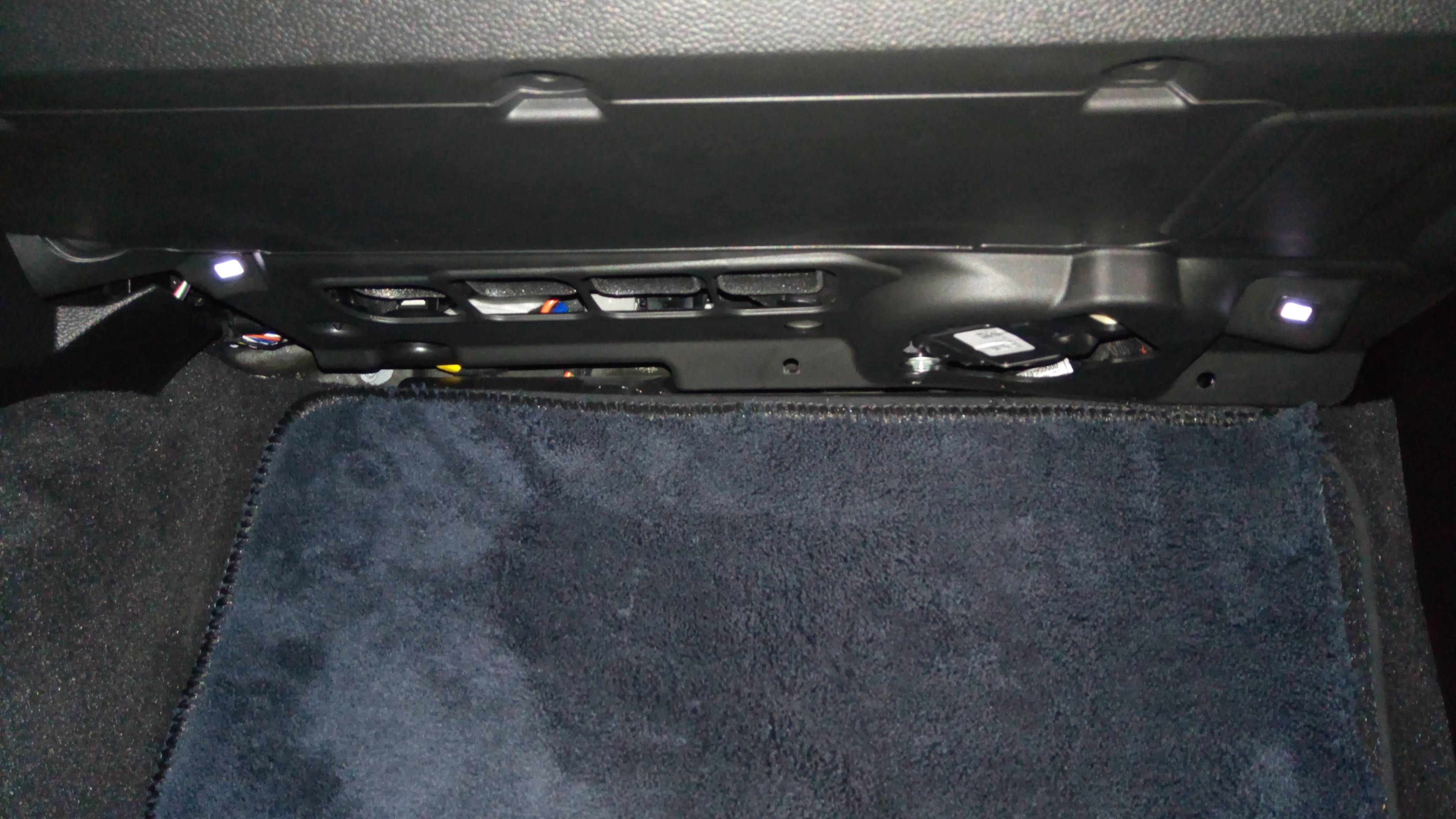

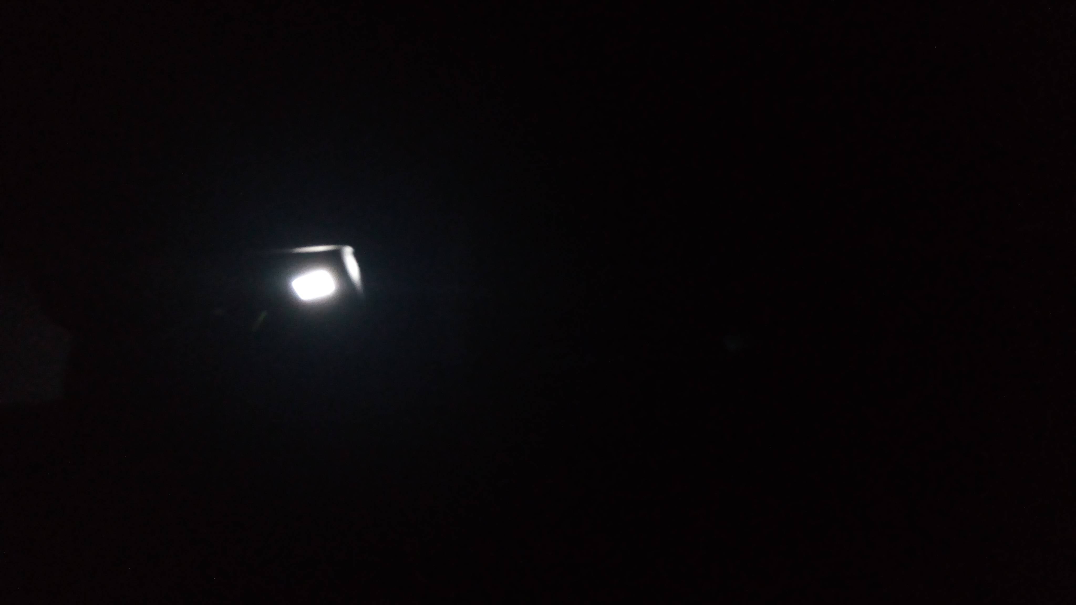

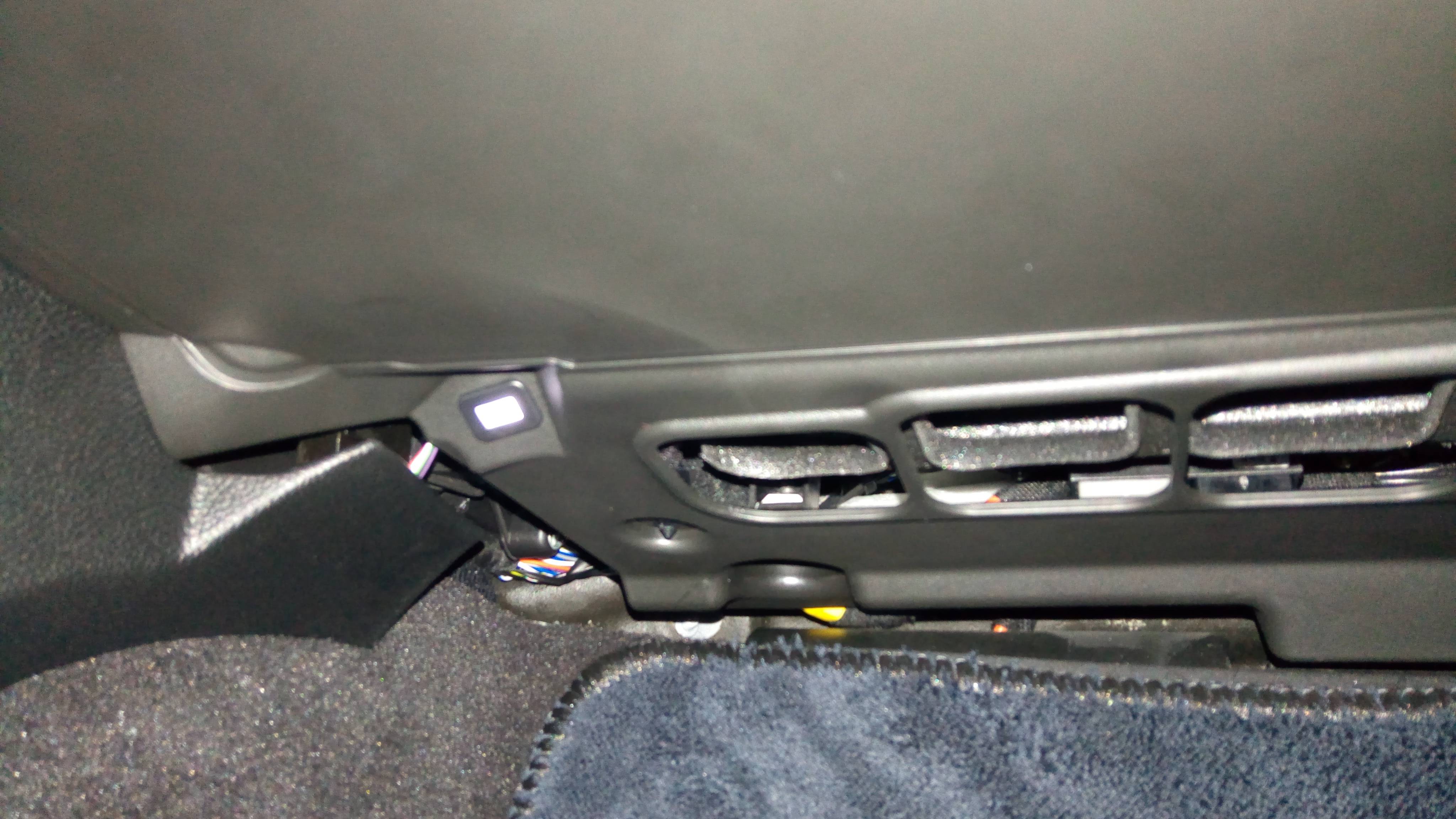

Seguendo la guida che ho trovato nel forum ho aggiunto le luci ambiente sotto la plancia.
Complimenti a paopas78 per la guida chiara e dettagliata.
L'effetto è delicato, non di forte impatto, ma dona secondo me un po' di eleganza in più!
Mi dispiace, ma le foto non rendono l'idea.

Molto bella! Colore stupendo. Q2 tanta roba! E' pack performance con sospensioni attive, giusto?
Il lavoro di installazione dei led dona, lo feci anche io, se non erro durante le ferie sotto Natale, mi aspettavo un effetto più "vistoso", è invece, come dici tu, molto elegante

Certo, si tratta di due led sopra i pedali e due led nella medesima zona lato passeggero, occorre un minimo di manualità, è necessario smontare i pannelli sopra i pedali e quello lato passeggero che si smonta anche per cambiare il filtro aria abitacolo. A livello elettrico invece è probabile trovare il cablaggio già presente, tutto quindi si ridurrebbe a collegare 4 connettori. Questo perché , se non fosse chiaro, è un optional della vettura quindi in ottica di unificazione cablaggi su molte vetture hanno montato il medesimo fascio cavi anche se non presente l'optional. Se avessi i cavi dovresti solo prendere i led e le mostrine (4x 50538380 e 4x50548057) e montarli
L'illuminazione si attivaquando sono accesi gli anabbaglianti, l'effetto è molto elegante (mi sarei aspettato, come scritto nel mio messaggio che hai quotato, un effetto un tantino più vistoso, ma quello effettivamente lasciamolo ai marchi che optano per effetto interno stile discoteca), in sostanza c'è una gradevole illuminazione zona pedali e zona piedi passeggero.
