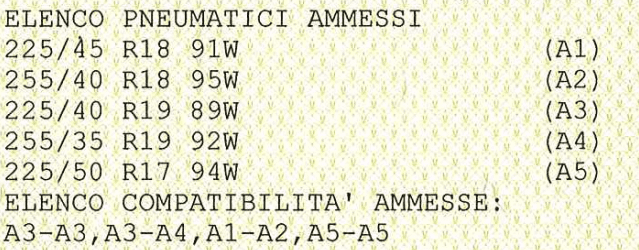

Cerchi 19, veloce q4 e 225 al posteriore?o_O Io ho una veloce stesso anno, q4, 2.2m e cerchi 19 originali ma al posteriore ho 255. Come mai non hai le misure differenziate?
Guarda che secondo me c’è qualcosa che non va
con i 19 monta pneumatici e cerchi differenziati
225 8j all’anteriore e 255 10j al posteriore
Ci sono stati dei casi dove alfa ha sbagliato e non ha montato i differenziati
Ciao, innanzi tutto complimenti per l'auto. Ho ritirato ieri la mia e monto gli stessi cerchi, ma devo dire che ho gli pneumatici differenziati. Anche se, come ho scritto nella presentazione, a libretto sono ammessi i 225 sia anteriori che posteriori. Riporto di seguito:
Io non ho il Libretto Italiano e non vedo tutte le misure riportate . Ad ogni modo strano che lo stesso cerchio supporti sia 225 che 255 ? È possibile ?
Guarda mi è capitato di vedere
una b-tech in alfa che usavano come auto dimostrativa che aveva le 225 dietro..
Però se cerchi sul forum ci sono discussioni che parlano proprio di questo “Errore “ fatto in alfa nel montarle
Dal 18 in poi monta differenziati che io sappia
Controlla bene il libretto e fai un giro in alfa perché secondo me l’errore c’è
È solo un consiglio
Io stesso dato che non li trovavo ho messo tutti E 4 cerchi con canale da 8 ma con pneumatici differenziati
