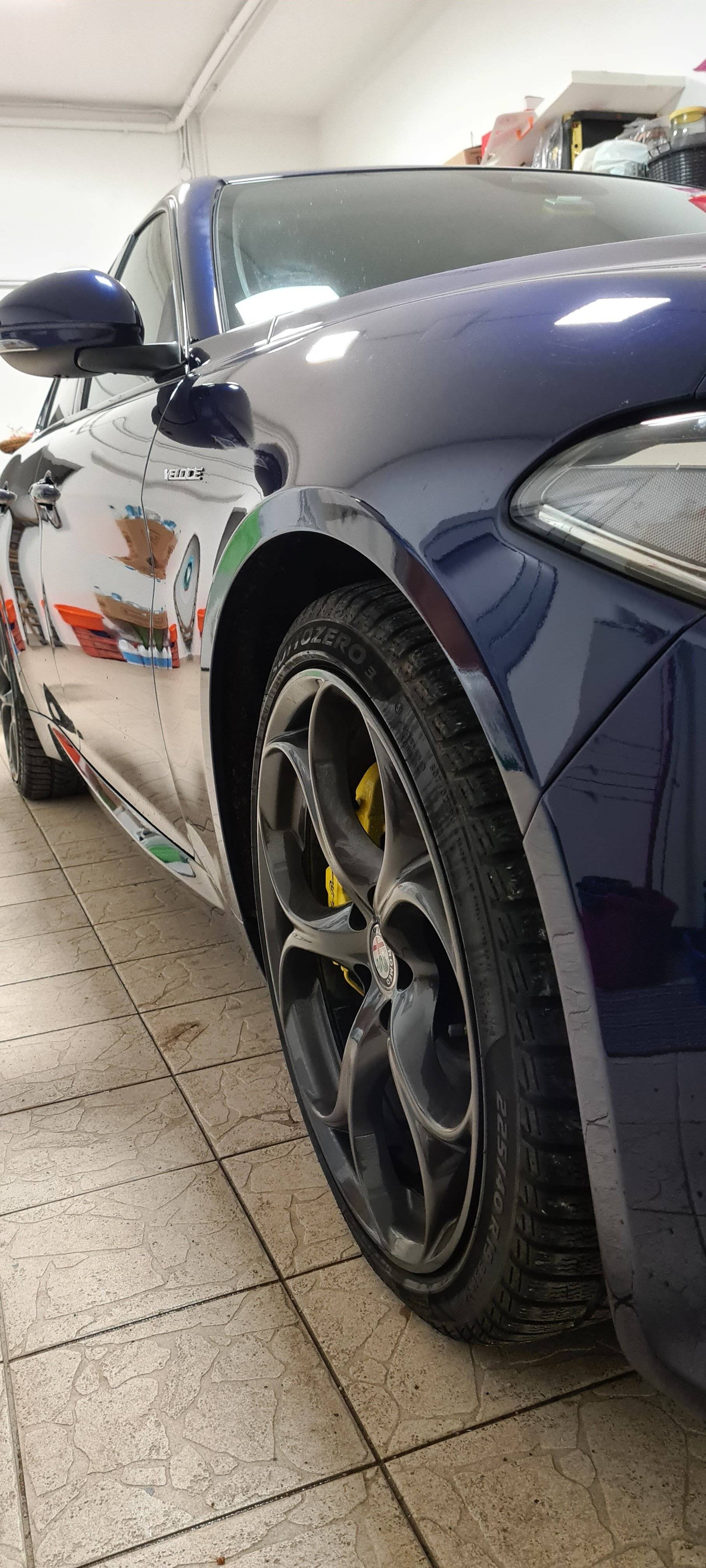

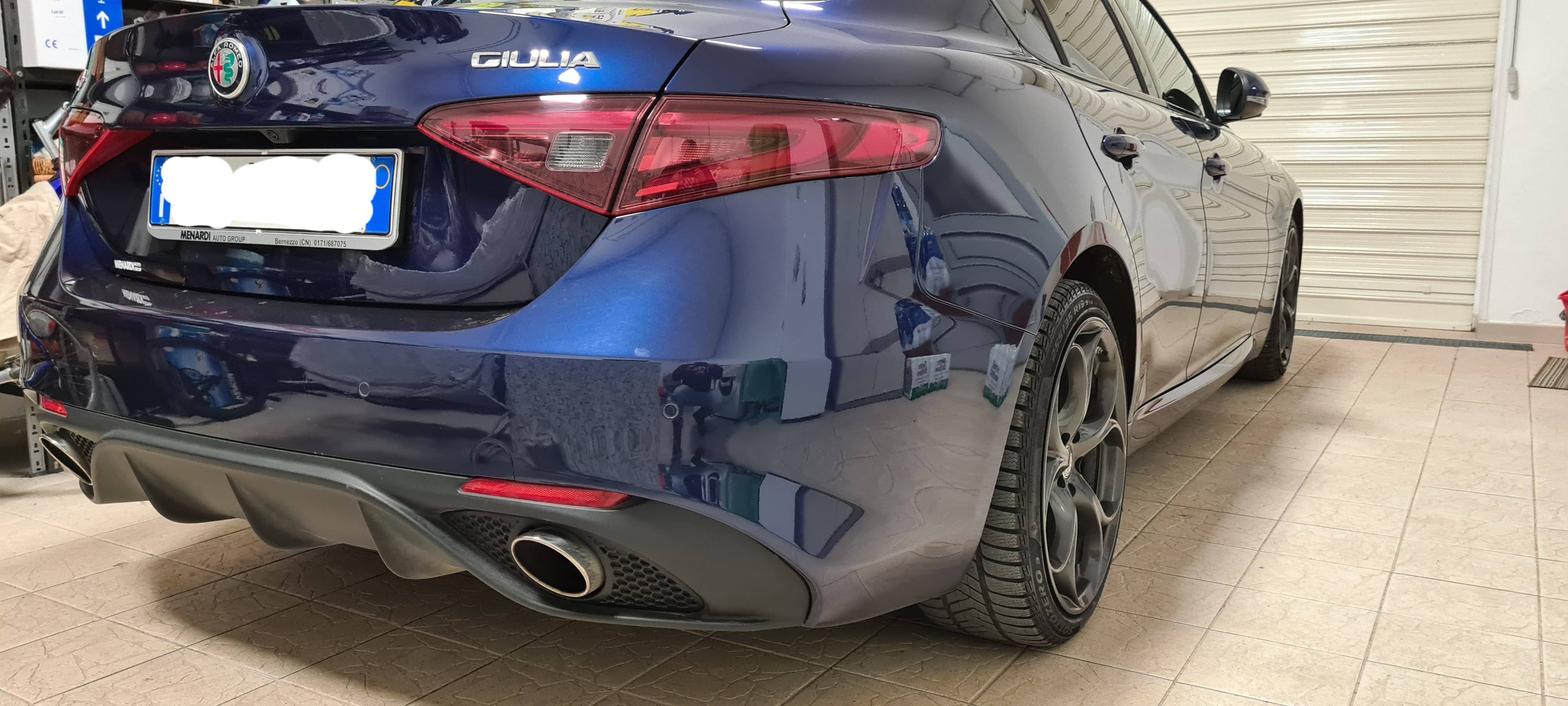

a vedere dalla foto monti i 19'', che prevedono le misure differenziate ANT POST.....al posteriore le 255/35 su cerchio canale 9x19'' ET34, e anteriore da 225/40 con canale 8x19'' ET33.
Stesse dimensioni del canale rispetto ai 18''.

sisi, sono i 19 e la misura è differenziata
quindi dovrebbero essere 225/40 R20 8J e 255/35 R20 9J...può essere che abbiano montato al posteriore dei pneumativi 8,5J o 8J addirittura? oppure è normale che lo pneumatico post calzi così
Sinceramente, non lo so, mi è stata venduta così e non ho ancora controllato...dove si reperisce l'informazione sul canale?
E' impresso nella parte interna del cerchio, facendo una foto col flash nel punto giusto si vede, ma è scomodo.

Si legge 255/35 R19 dietro, ma sembra un po' stiracchiata o è solo una mia idea?

Infatti per quello chiedevo, forse è un 8.5J. Al padre di un mio conoscente l'hanno venduta (nuova) così, d'estate monta 255/35 dietro e d'inverno 225/40

La misura da 20 pollici non penso sia a libretto su nessuna variante della Giulia, neppure per le QV. Anche se alcuni la montano, probabilmente in deroga.
Nelle foto si legge chiaramente che la misura è da 19'', ed il canale dei cerchi originali è da 9'' per il posteriore, e 8'' per l'anteriore.
Misure ed offset degli originali sono quelli che ti ho indicato sopra.
Sinceramente nelle foto io non vedo niente di strano, la gomma non mi pare forzata su un cerchio troppo largo. Per una 255 canale da 9'' va bene.

225/40 R19 8J ET33 e 255/35 R19 9J ET34.....stai tranquillo che non c'è niente di strano, la tua macchina va benissimo così com'è.
Goditela!!!!
