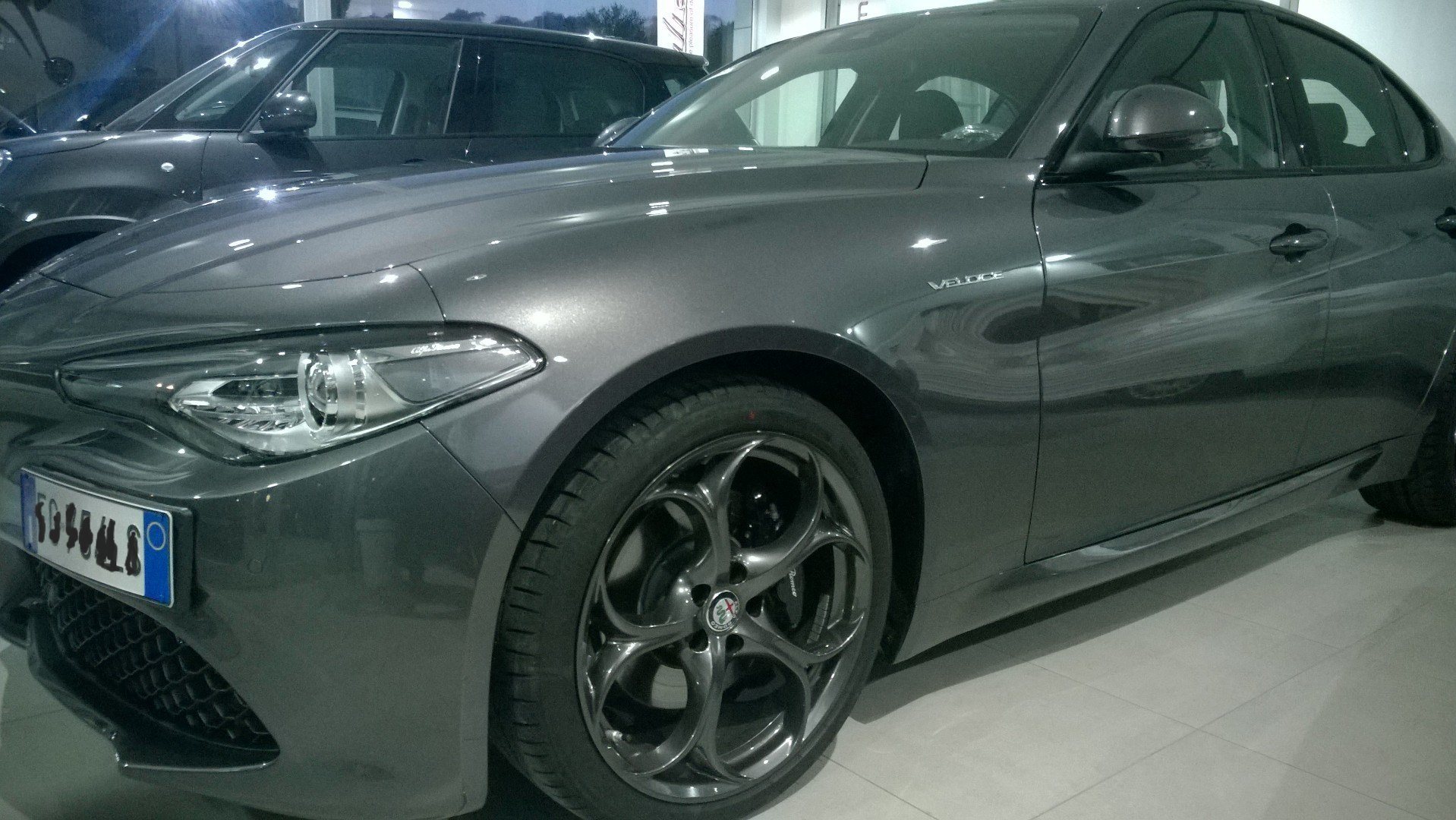

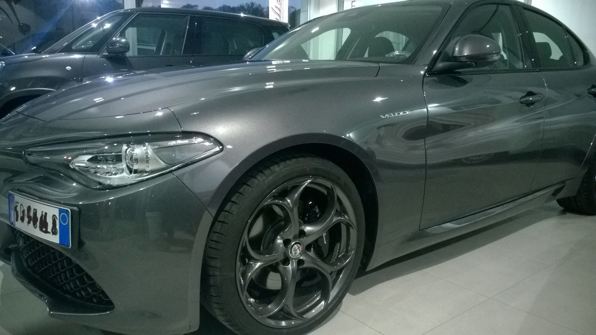

Alfa Romeo Giulia - 2.2 mjet - veloce - Grigio Stromboli - 2017 - SA
Questa è la mia bimba monella. Mi fa incazzare, ma ne sono innamorato .
