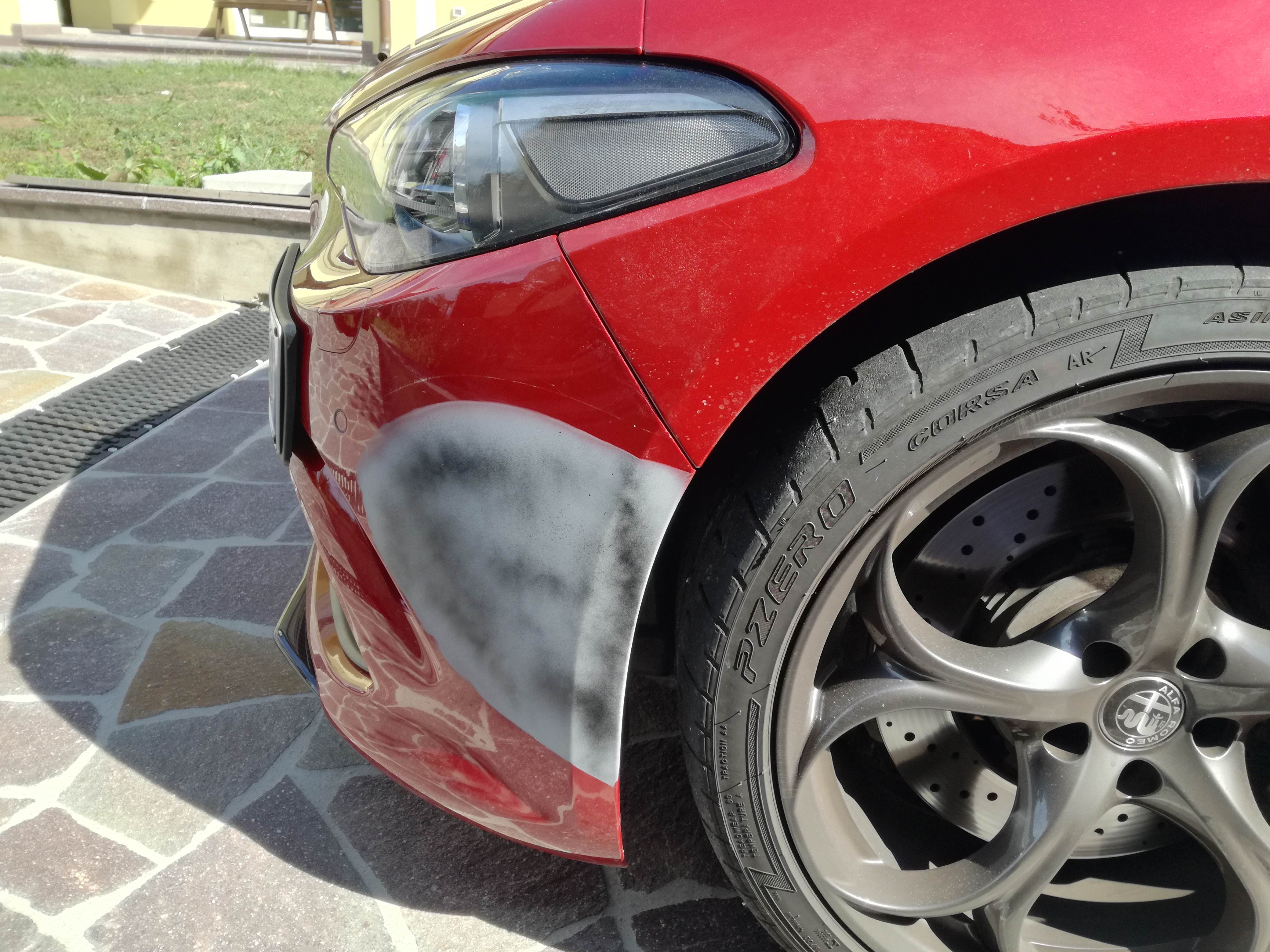

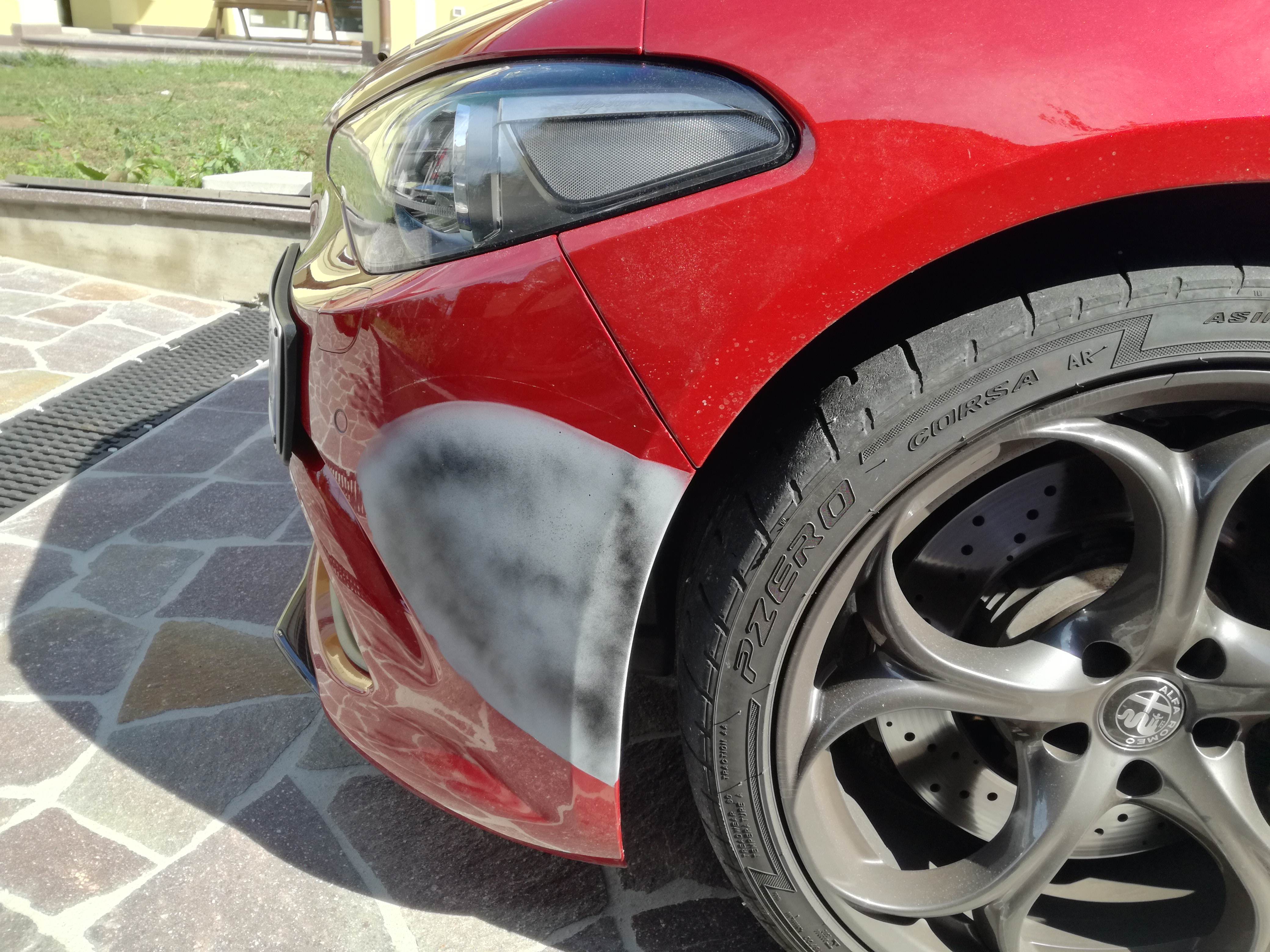

Dopo il cerchio strisciato...ora tocca al paraurti!! Mannaggia...che periodo di m.....troppo lavoro....x fortuna la cosa oggi va sistemata da un amico carrozziere!!

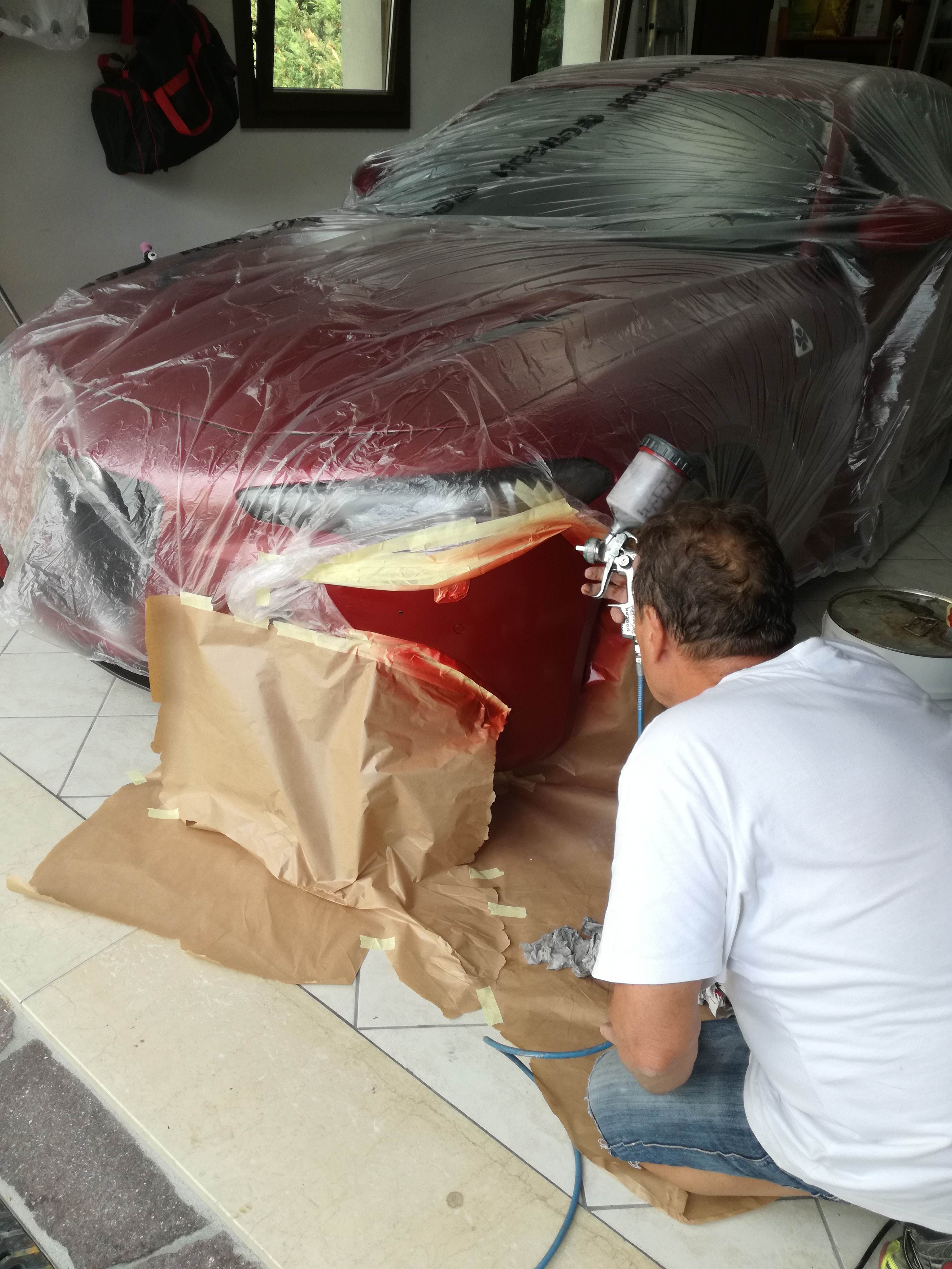

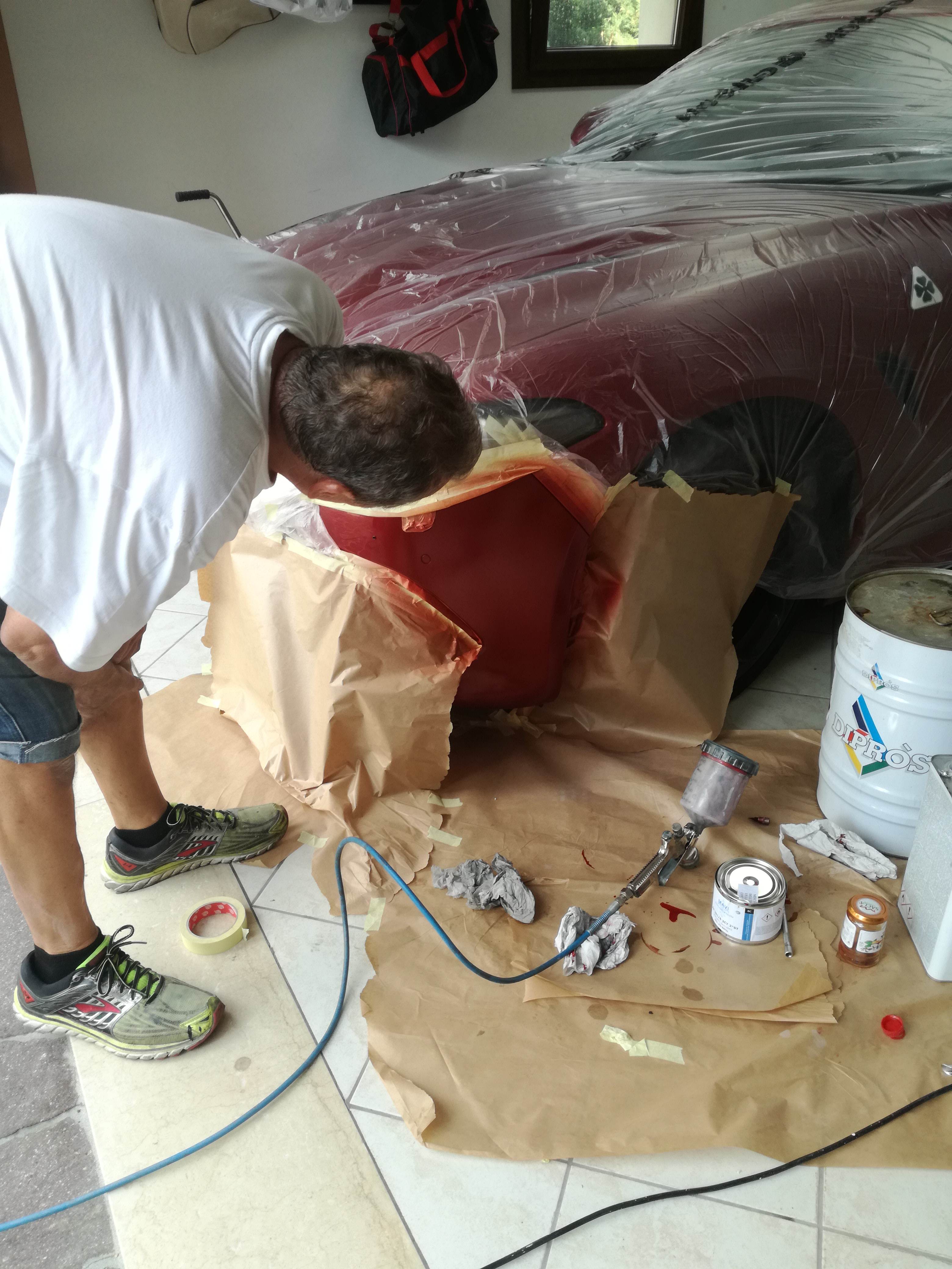

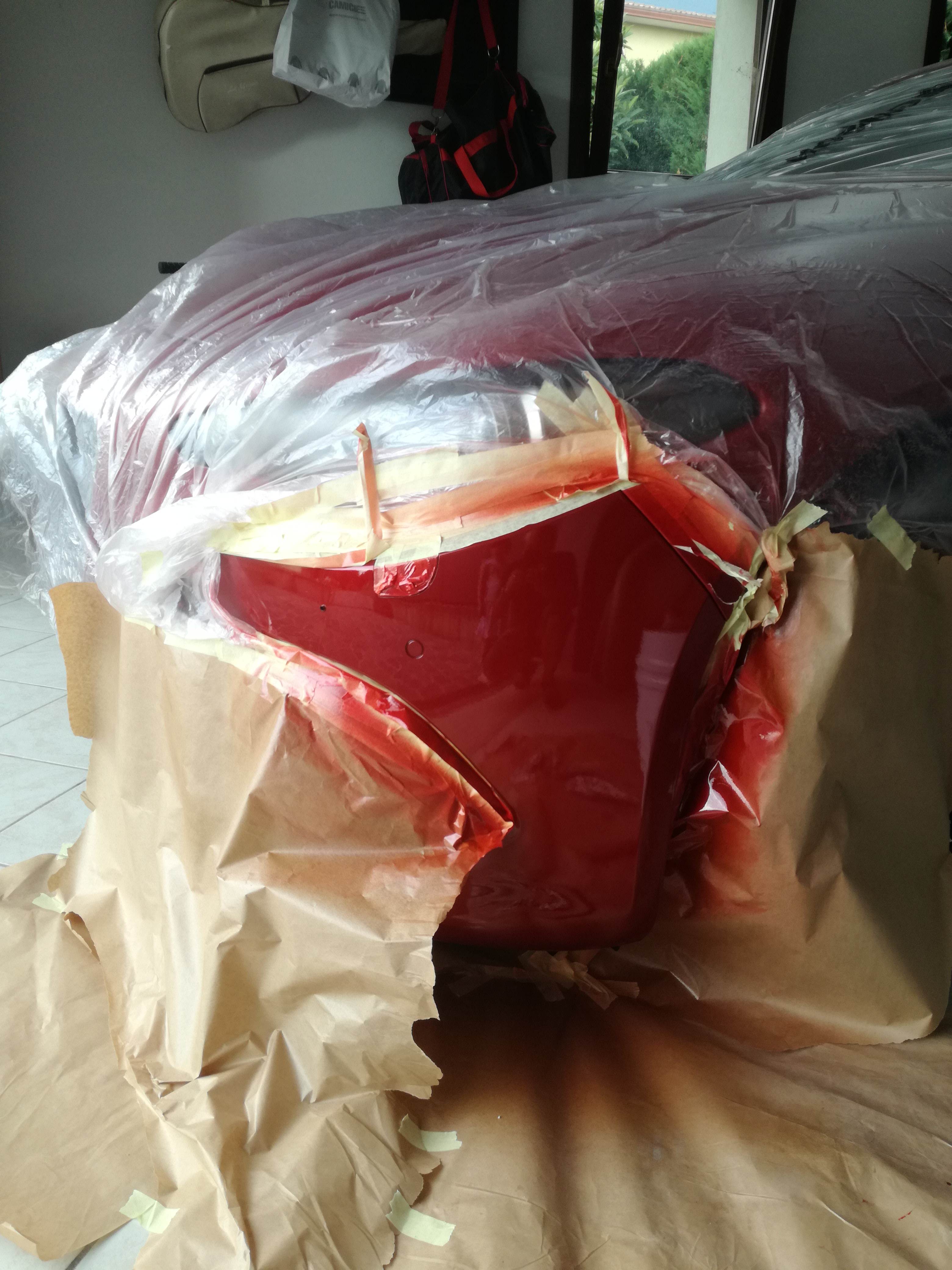

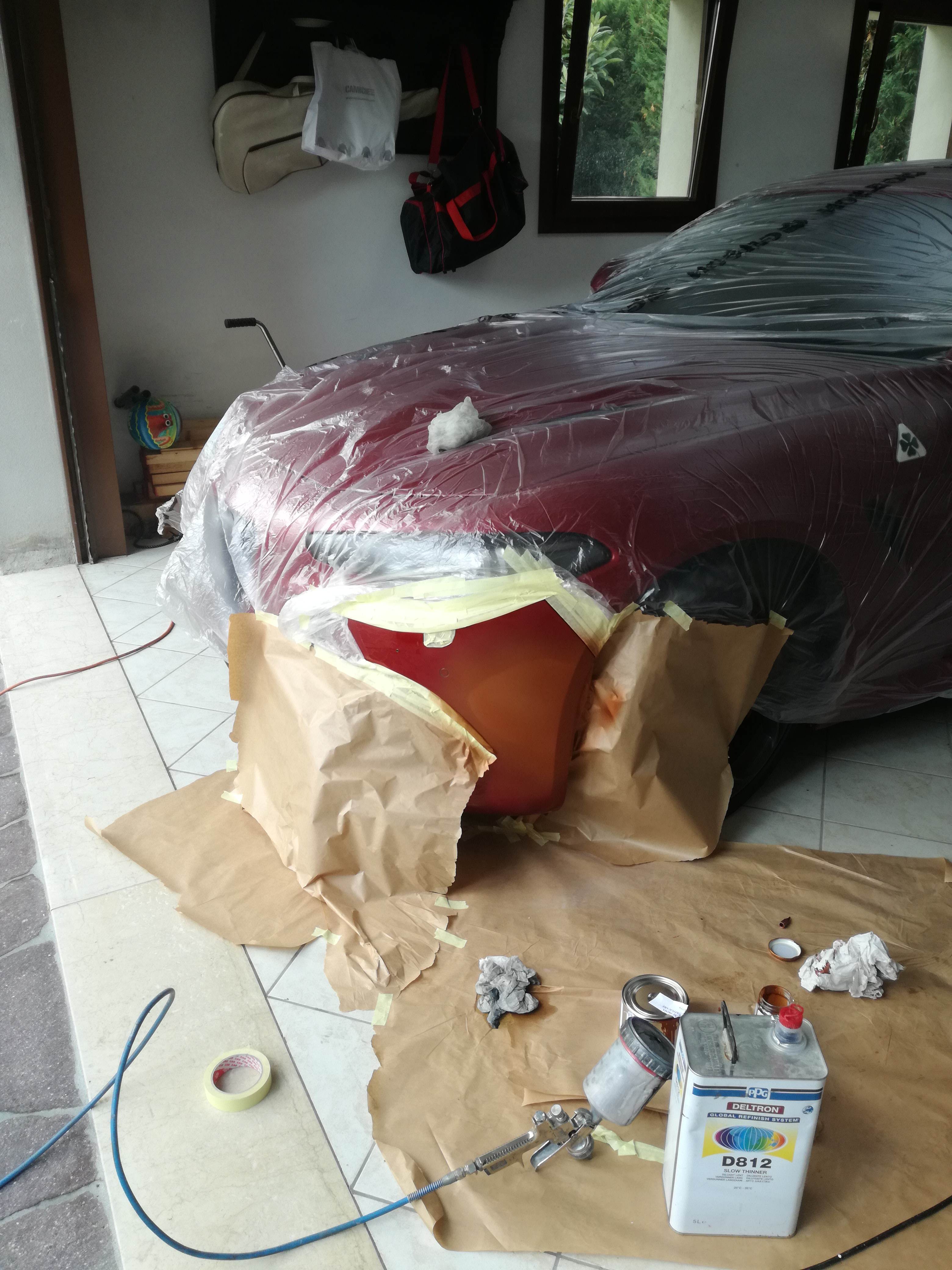

Work in progress...il rosso competizione e' un tristrato....due rossi di base tra loro diversi...un primo strato tendente all'arancio..un secondo rosso vivo...e un terzo di trasparente...codice colore 361b....su indicazione del mio amico carrozziere "a domicilio" mi sono fatto preparare in colorificio 300 gr della tonalità base...più altri 300 gr della seconda tonalità...totale 98 euro ivati...non male direi la spesa del solo colore...
