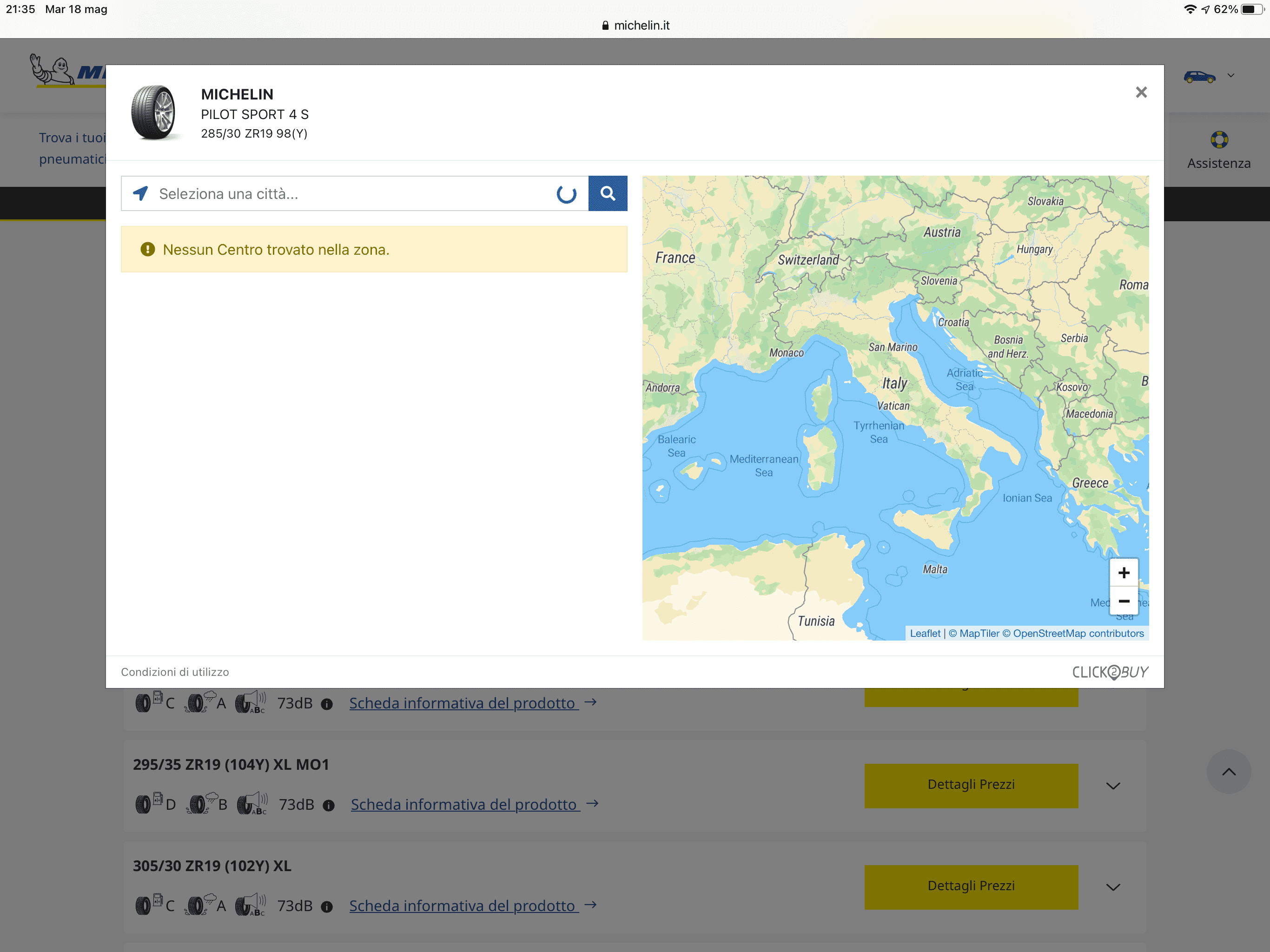

In realtà avrei voluto montare le Michelin pilot sport 4s ma non ho trovato le misure giuste per la Q...strana questa cosa...
#196
Non ci sono le misure posteriori: solo le 295/30 per i cerchi da 19" al posto delle 285/30
Negli USA le montano...
:oops:
PS
Mi correggo: le hanno finalmente fatte!
