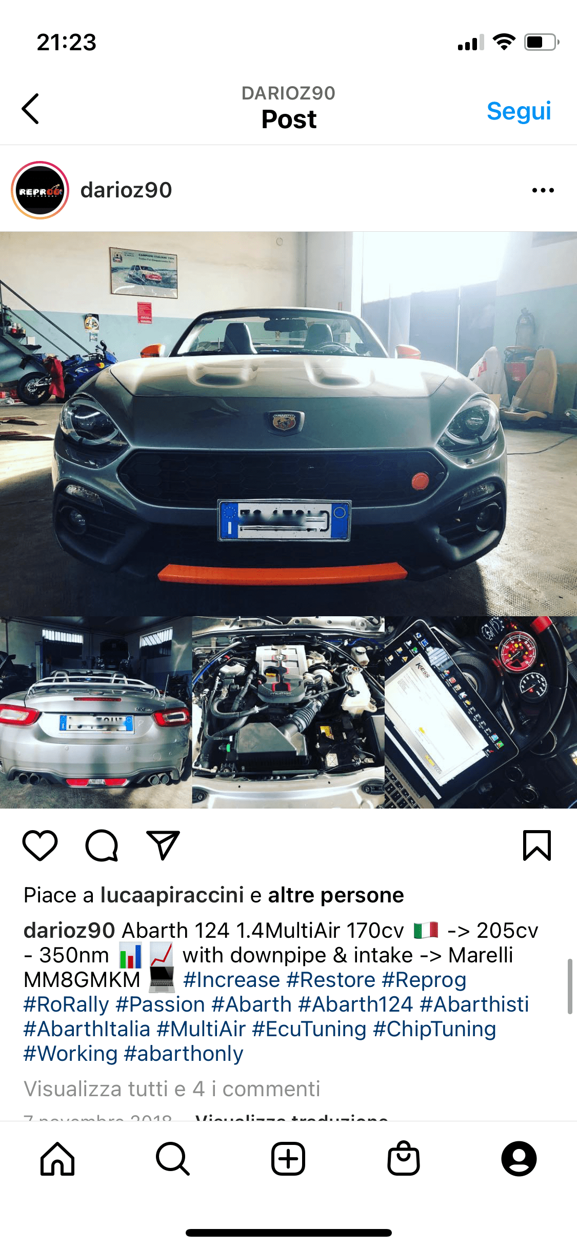

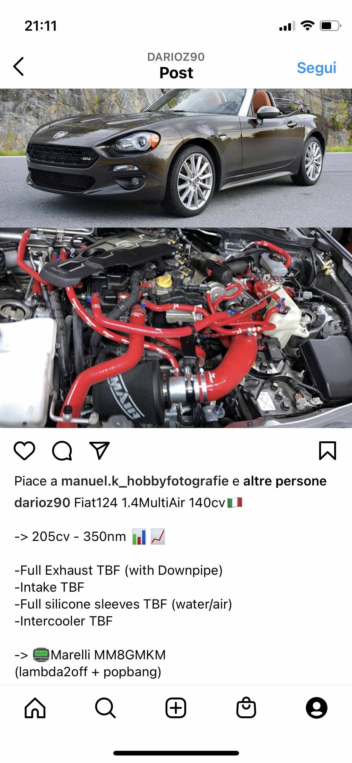

Ci provo, ormai mi sono talmente appassionato a questo garage che se vedo qualcosa che può interessarti te lo posto... mai sentito questo? (allego screen) o anche qui, a naso, è tempo perso? Sembra e dico sembra molto quotato...

Ciao, no mai sentito.
Ho dato una rapida occhiata su instagram e devo dire che: 1) usa il software Alientech, lo stesso che usa CB; 2) ho delle forti perplessità su quelli che dalla GT1446 stock tirano fuori più di 190CV; 3) che le bobine R8 diano più cavalli mi fa scompisciare dal ridere.

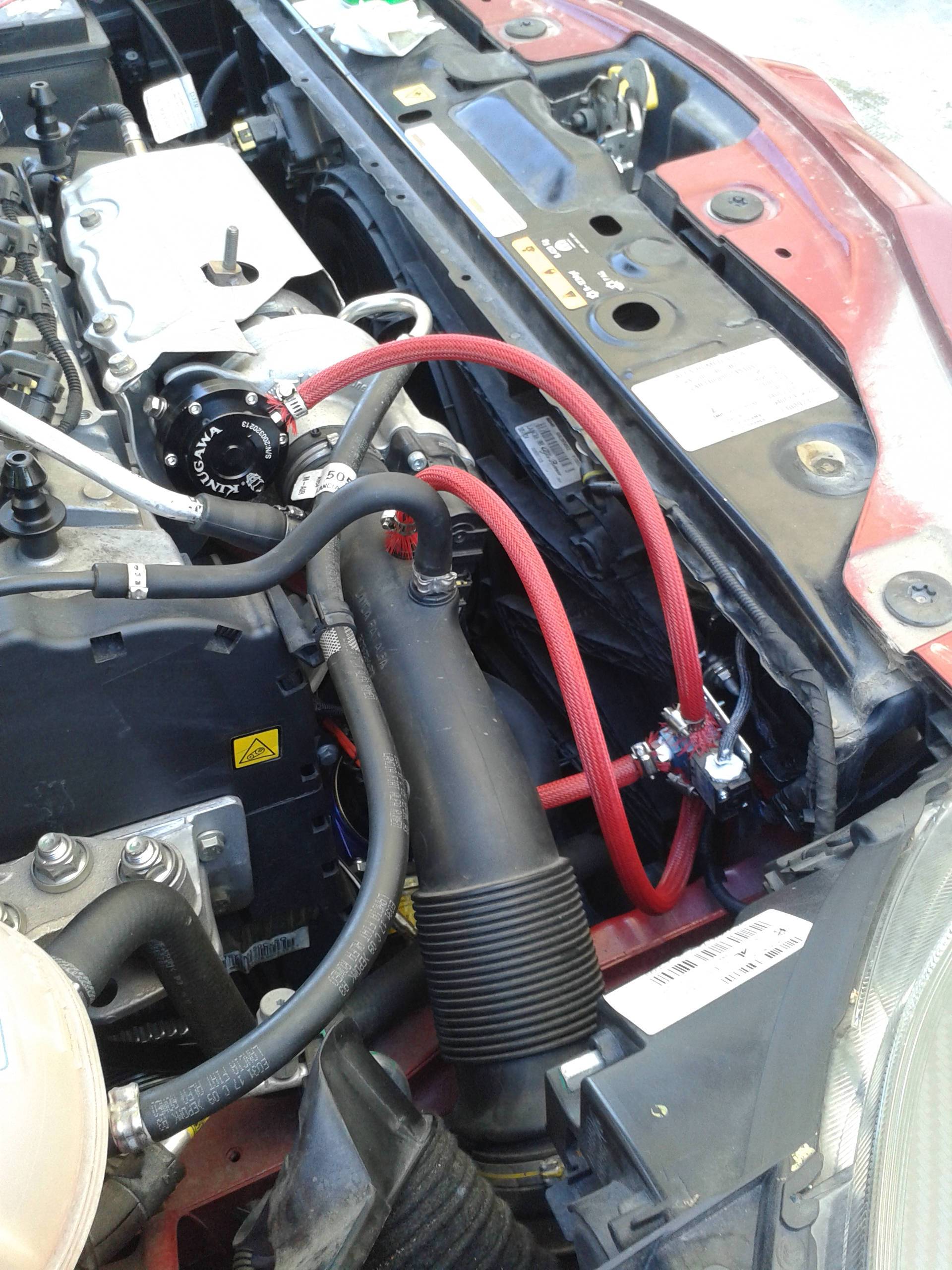

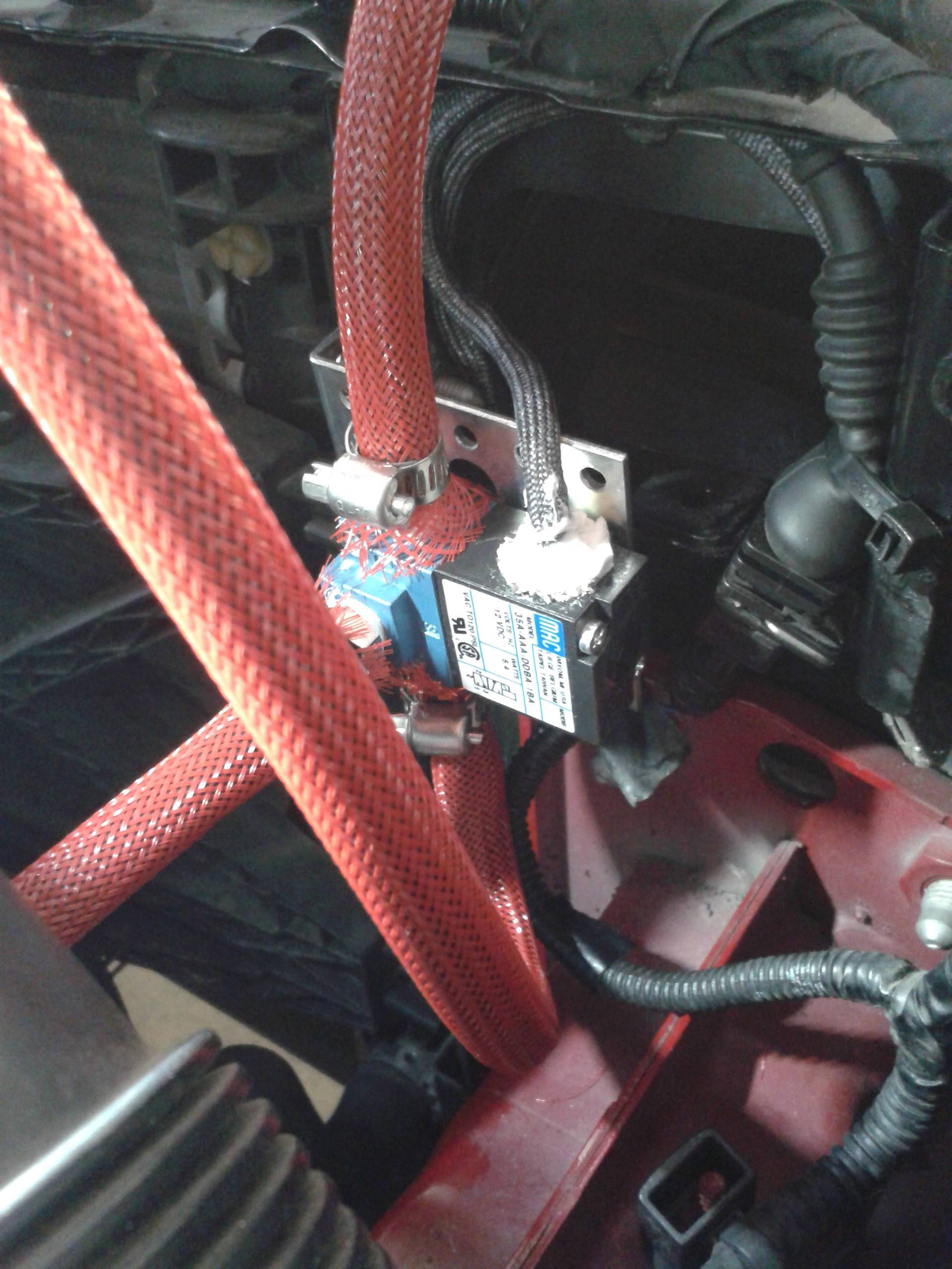

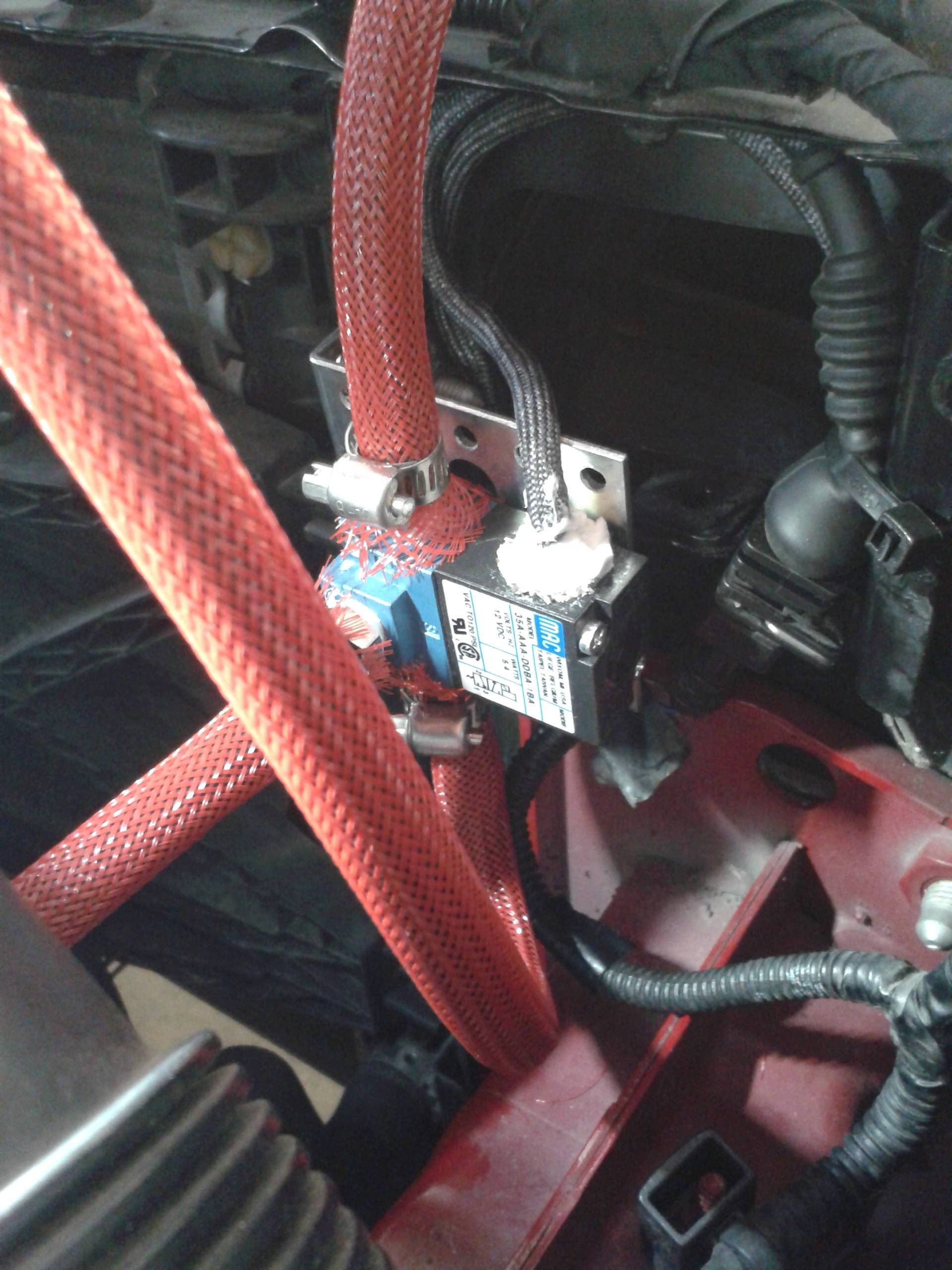

Sostituito la modulatrice dell'attuatore della Wastegate con una elettrovalvola MAC e sostituiti anche tutti i tubi relativi:

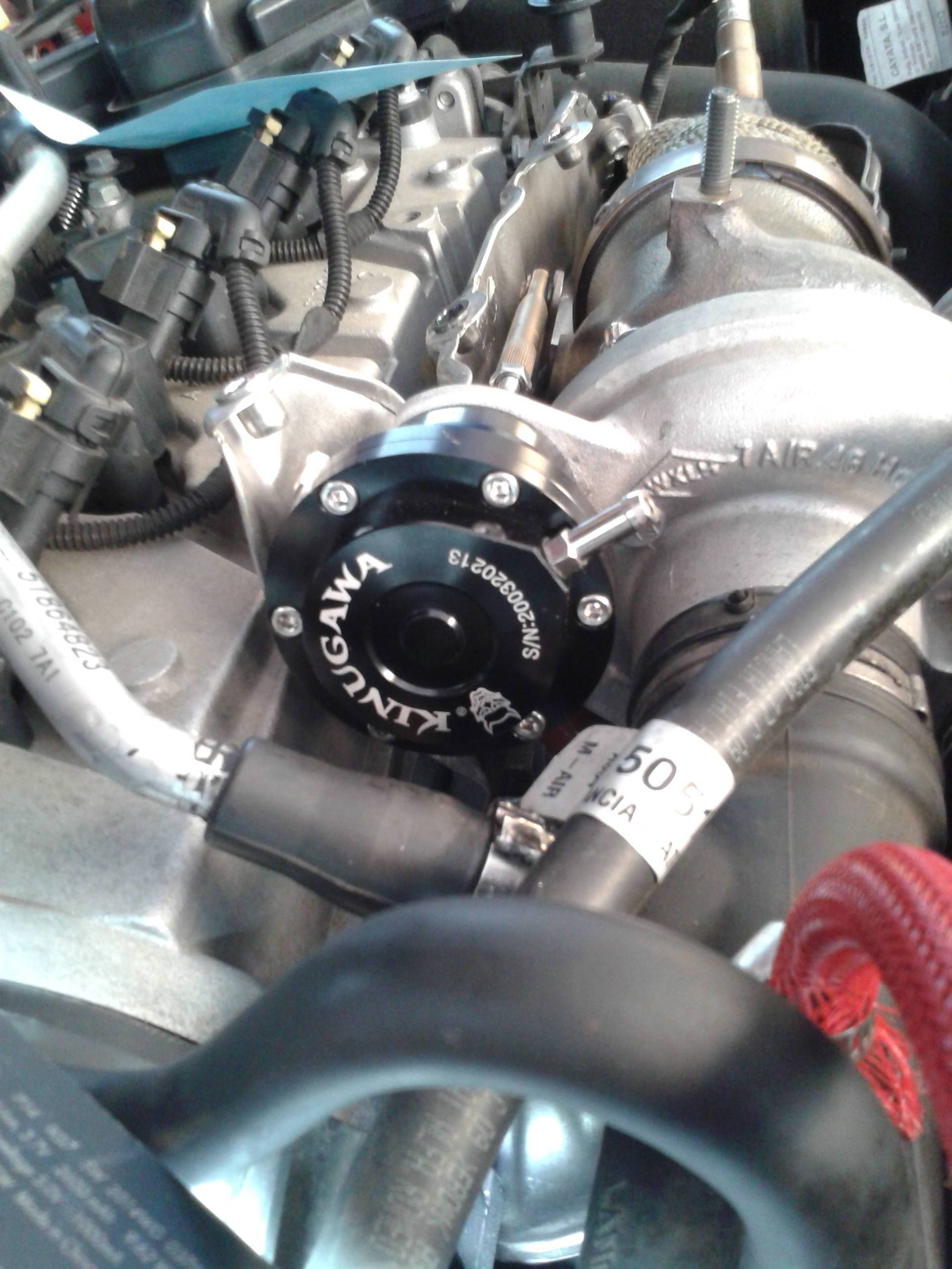

Sostituito l'attuatore stock con un Kinugawa sul quale ho montato una molla un po' più rigida della stock:

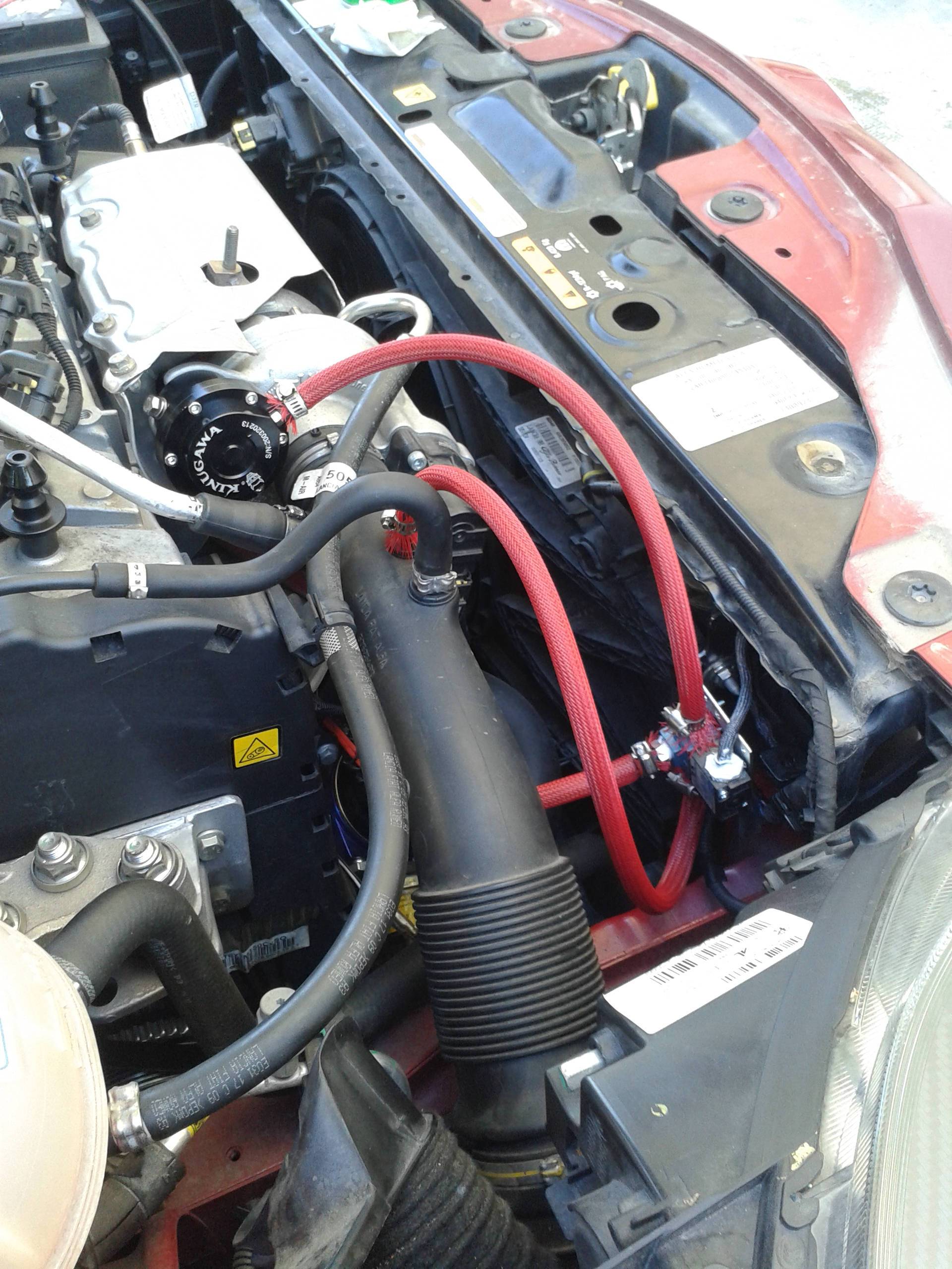

Vista complessiva:

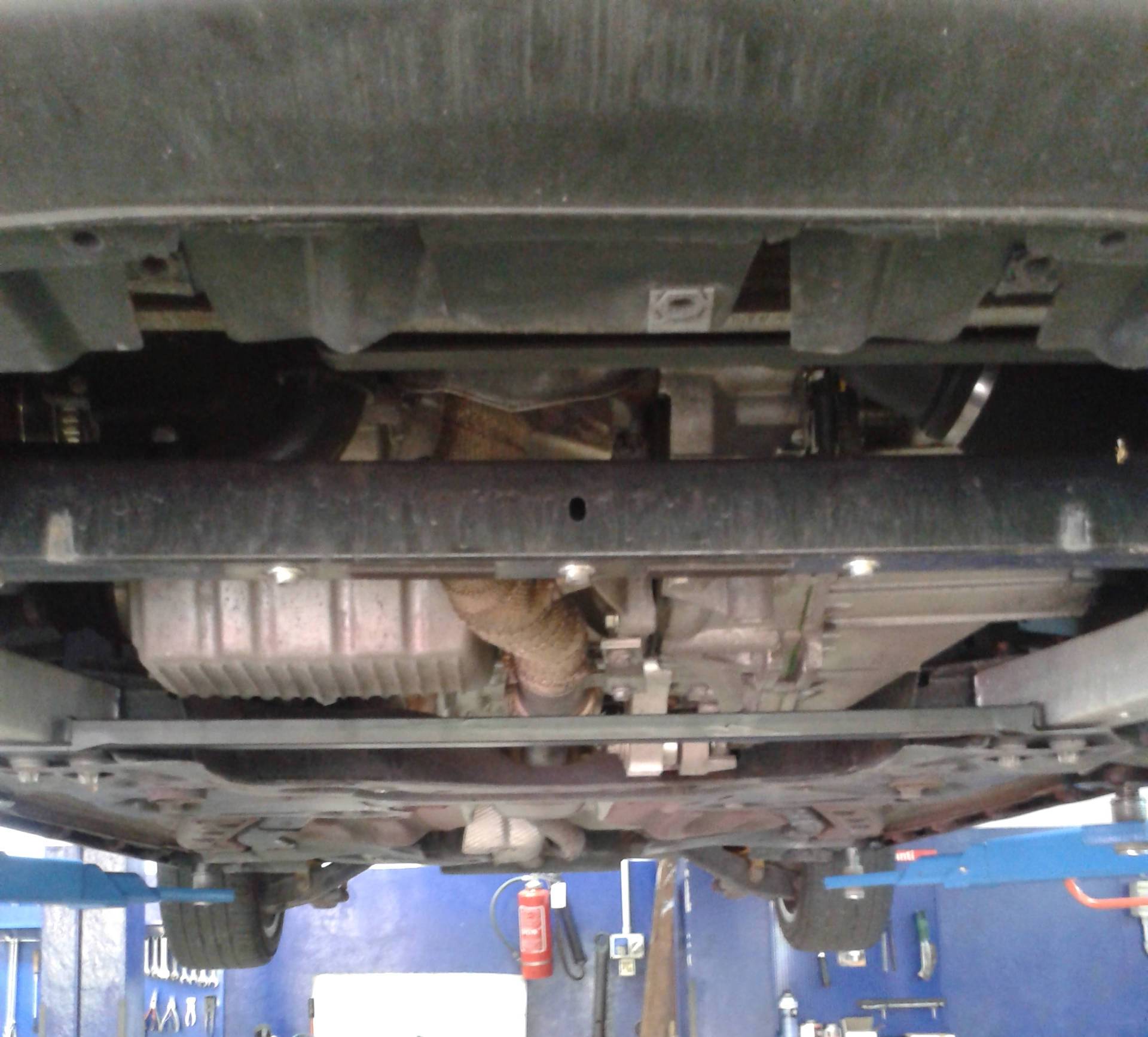

Montata la barra di rinforzo della culla anteriore. La barra non modifica minimamente gli ingombri e viene ricoperta perfettamente dal carter di sottofondo:
La sensazione in questi primi chilometri è di aver ottenuto discreti miglioramenti sia nella prontezza del motore che, soprattutto, nella risposta del volante. Ho la netta sensazione che le curve siano diventate più facili e più veloci.

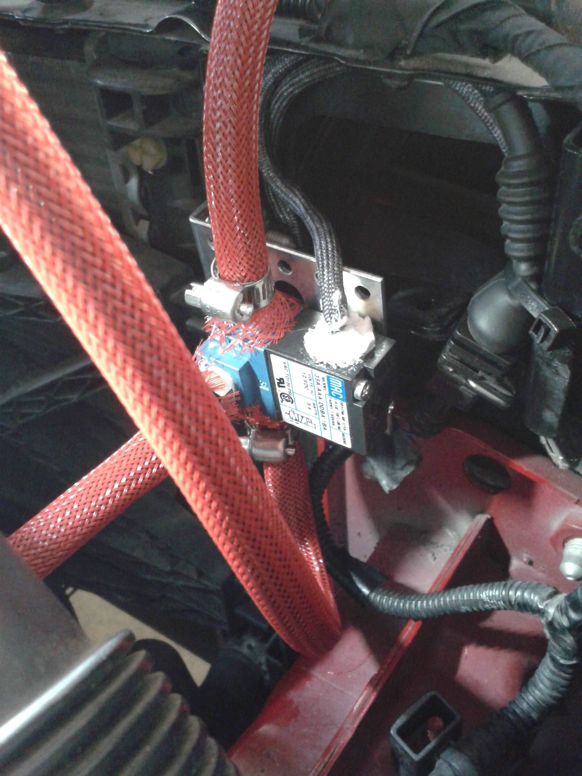

Visualizza allegato 224886

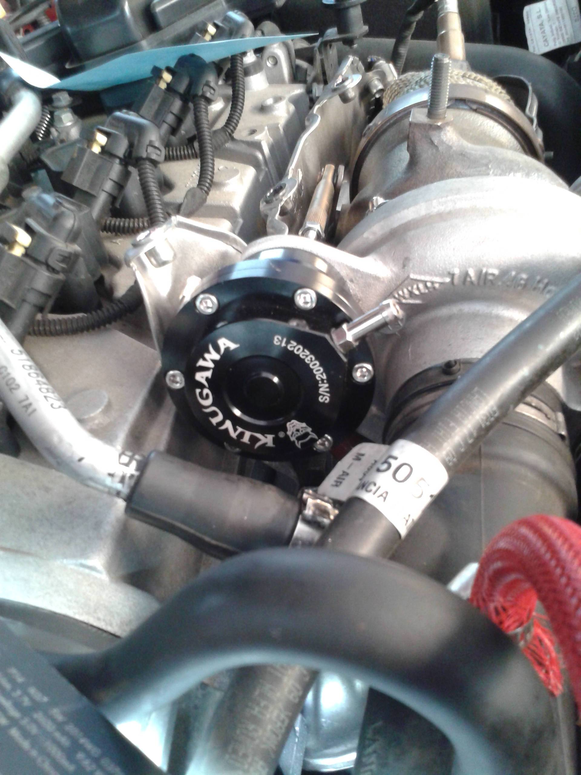

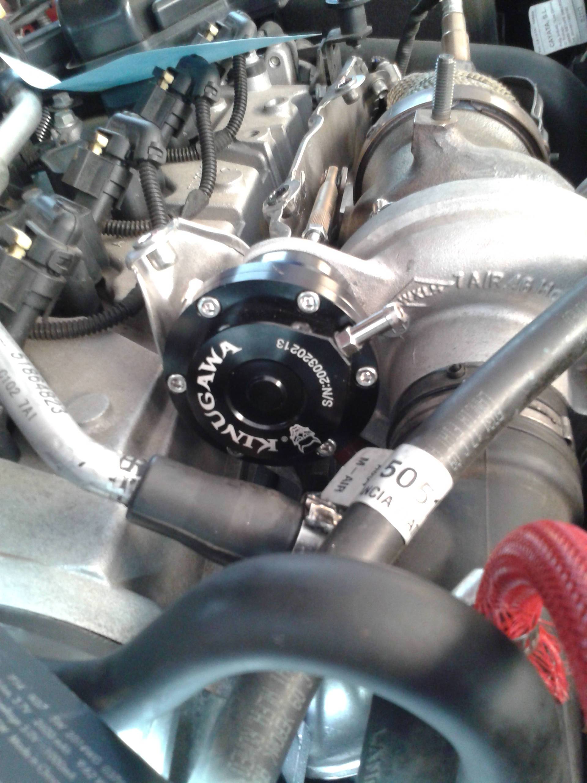

Visualizza allegato 224887

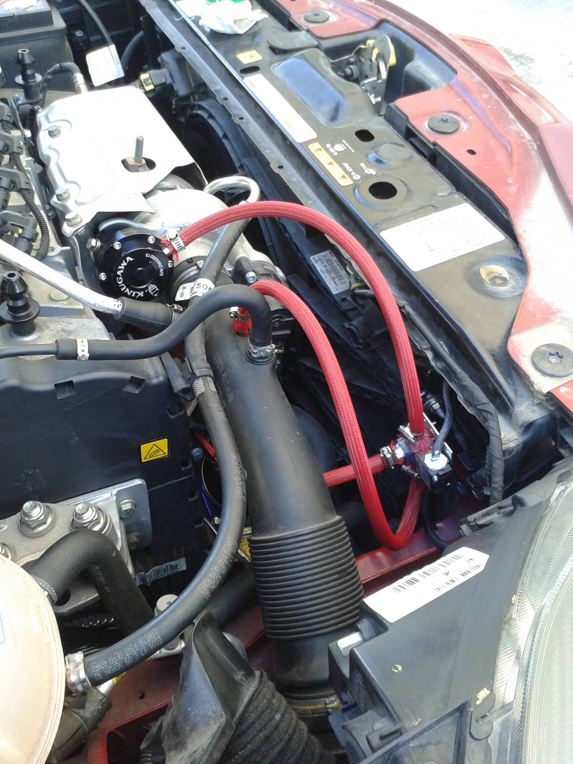

Vista complessiva:
Visualizza allegato 224888

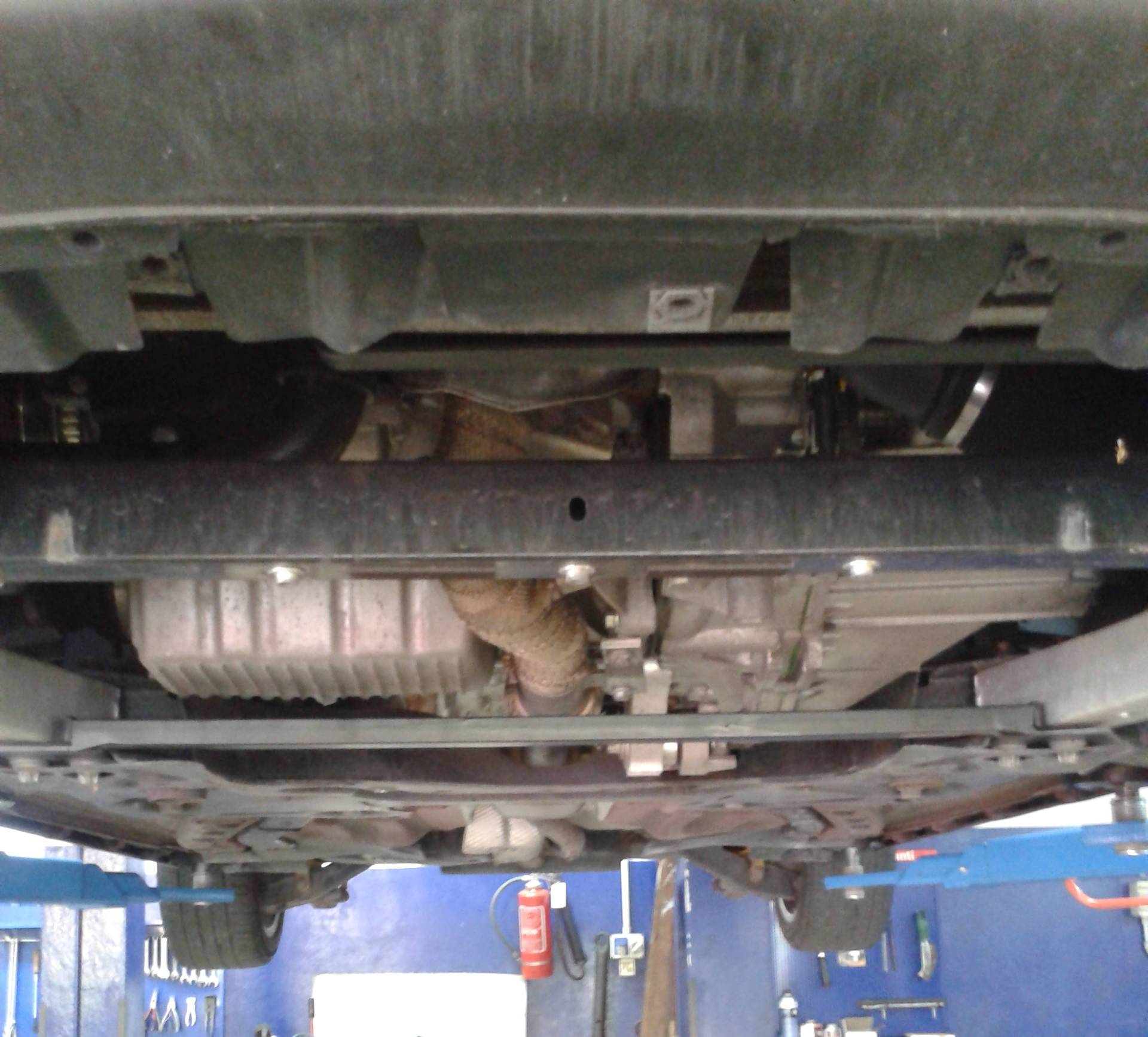

Visualizza allegato 224889
Vedremo se ci saranno dei riscontri strumentali appena avrò la possibilità di fare delle prove.
Ciao non so a cosa servono queste migliorie, cioè cosa fa l'attuatore e la sua elettrovalvola?
(Ps. Non volevo scrivere in neretto ma non so come si mette normale)
Comandano la Wastegate. A cosa serve la Wastegate? Serve a far bypassare ai gas di scarico la turbina. Perchè? Perchè così si regola la pressione di sovralimentazione. Le varie mappe del sistema di controllo, implementato nella ECU, stabiliscono quale deve essere la pressione di sovralimentazione, questo valore diventa il set point di un anello di regolazione, con PID autoadattivo, che pilota la elettrovalvola (normalmente chiamata Pierburg, dal nome del fabbricante) in modo da far coincidere la pressione di sovralimentazione misurata con il set point. Il Kinugawa è un servo pneumatico ed in base alla pressione che gli viene inviata dalla CAM apre o chiude la Wastegate.
Un anello di regolazione più rapido e più preciso rende il motore più pronto ai comandi. La potenza non cambia di un epsilon piccolo a piacere.
Grazie spiegazione dettagliata.
