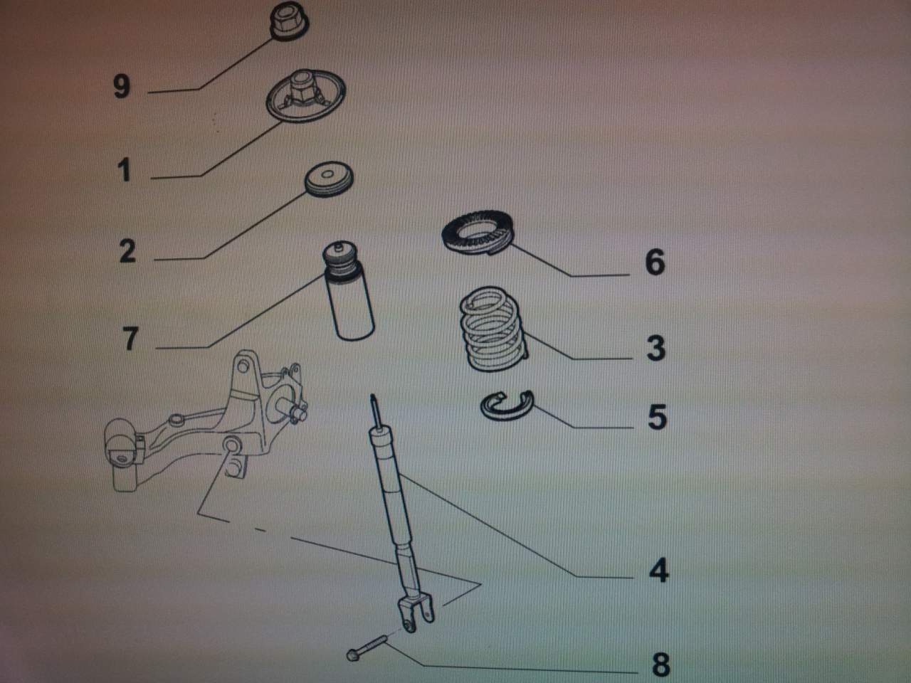

... non proprio metti su google immagini tampone ammortizzatore cosi te ne rendi conto.
Magari cambiando quelli (costano poco) risolvi
ps
Quanti km hanno i tuo ammo?
Re: Alfa Romeo Giulietta - 1.4 MA 170cv TCT - Exclusive - Bianco Ghiaccio - 2012
61000 km, hanno iniziato a darmi fastidio verso i 50000. Grazie delle info:)
Scegli tu se cambiare ammortizzatori o meno, difatto io cambierei tutti i tamponi prima, c'e' gente che solo cambiando quelli ha risolto i problemi di rumorosità al posteriore.

Joker ho cambiato quelli anteriori. Domani ti posso dare info su prezzi, codici e foto di quelli posteriori.
Che hai messo?
Motivo del cambio? a quanti km?
Hanno messo quelli unificati, cioè la versione comfort nonostante abbia l'assetto sportivo. Il motivo era il tambureggiamento sullo connesso. Km 15000, ma il rumore lo sento da quando era nuova.
Attendiamo costi e codici?

Hai cambiato anche il coperchio superiore con quello della versione comfort? (come da pseduo service modifica)

a quale coperchio ti riferisci?
n.6 50515094 Anello 377 con assetto sportivo €8,92
n.6 50520189 Anello !377 senza assetto sportivo € 12,60
Il n. 2 e il n. 7, a partire dal telaio 7069342, sono stati estesi a tutte le versioni, quindi uguali per tutti.

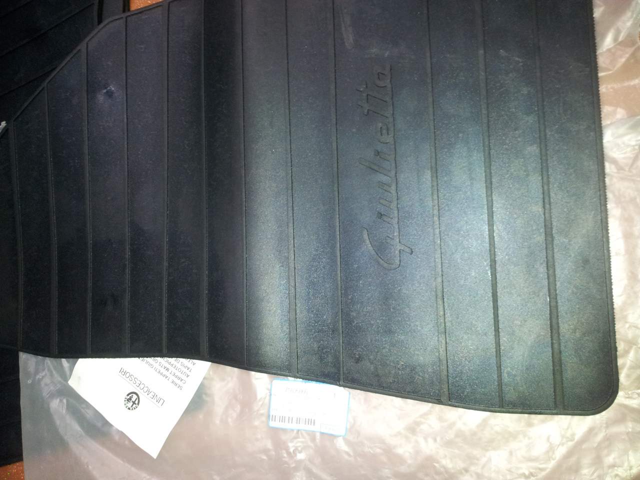

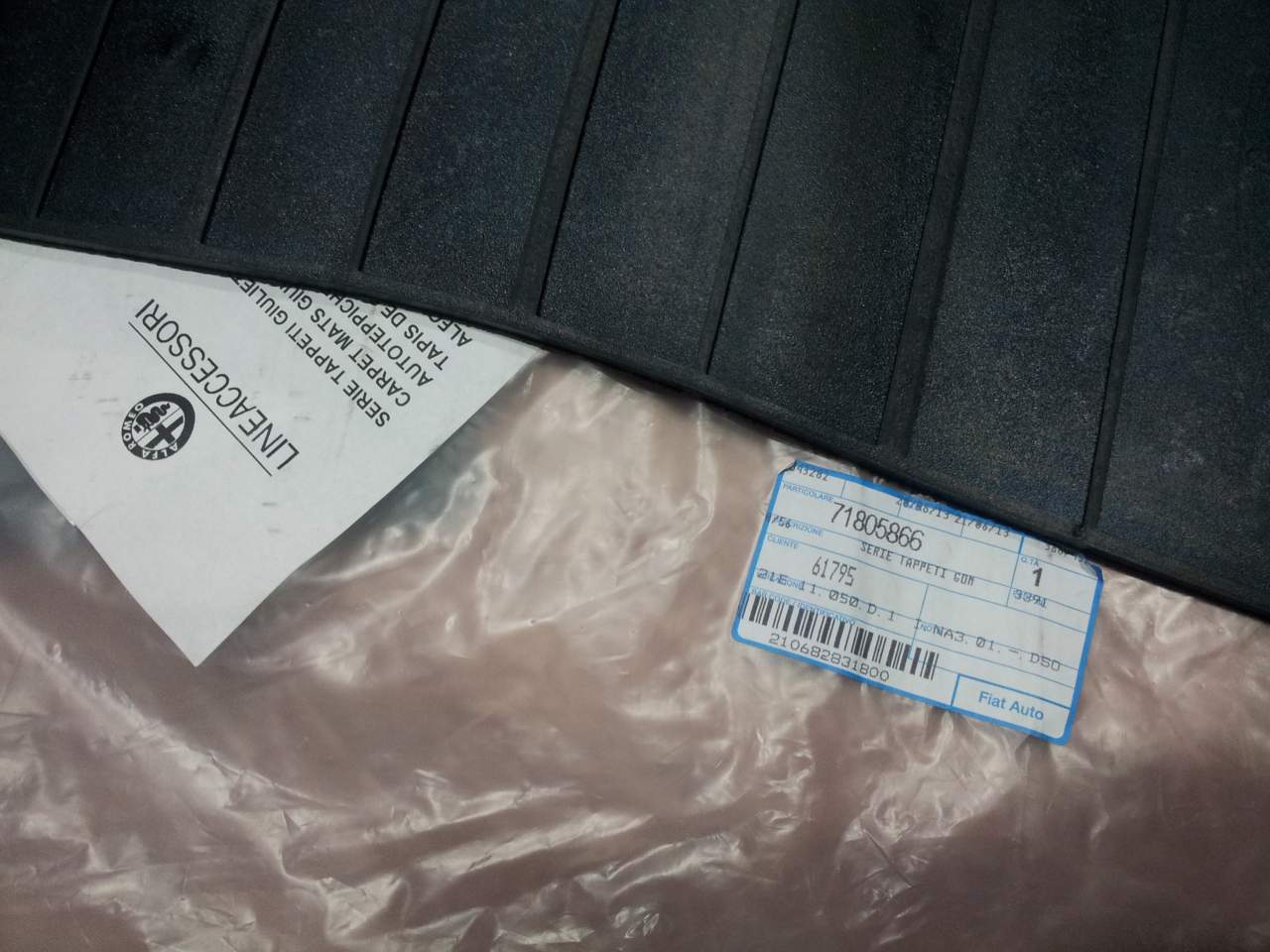

Con l'avvento della brutta stagione ho regalato alla mia Giulietta il set di tappeti in gomma della linea accessori. Qualitativamente fanno pena, ma al momento sono necessari per salvaguardare la moquette mantenendo un minimo di personalità.

A me sembrano ottimi!
Perché qualitativamente (ritieni) fanno pena?
