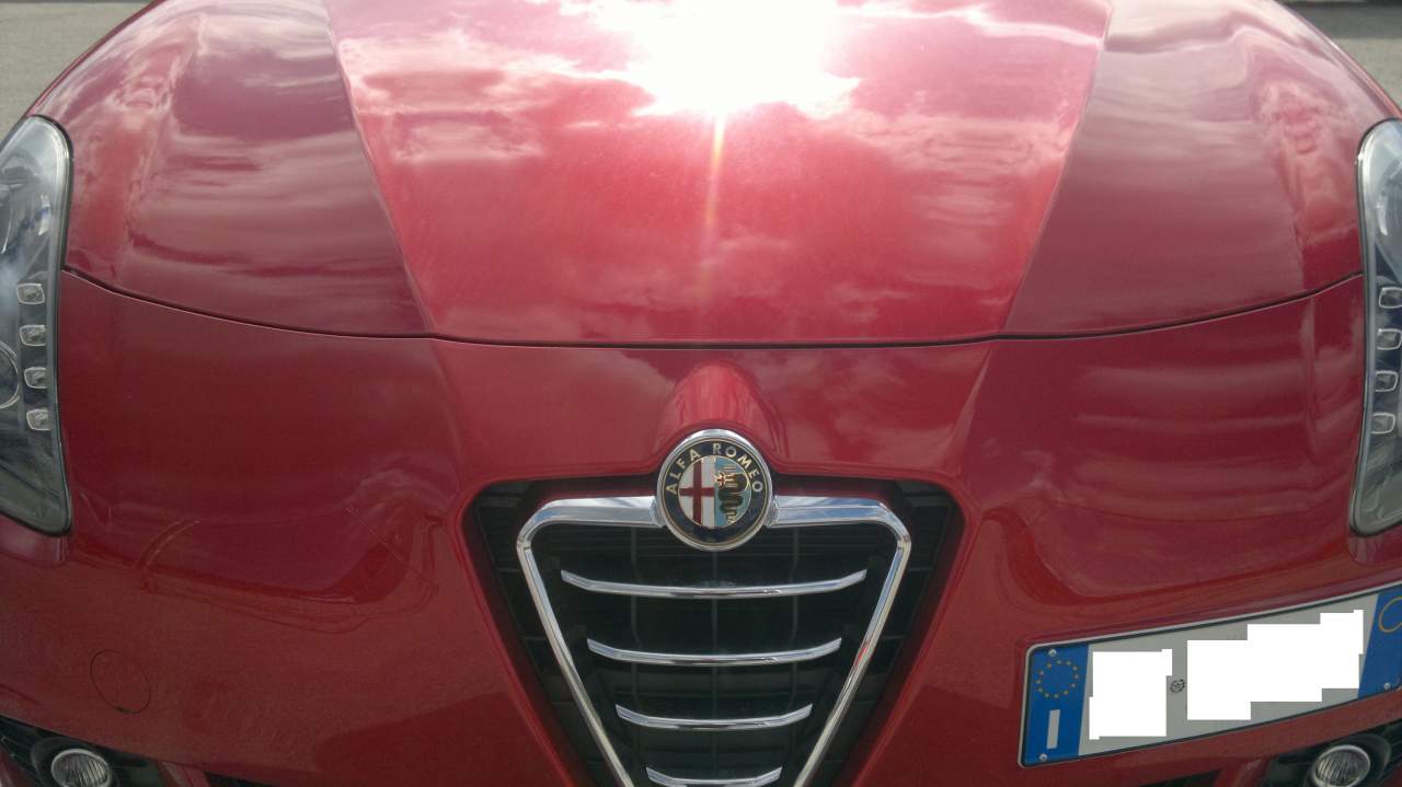

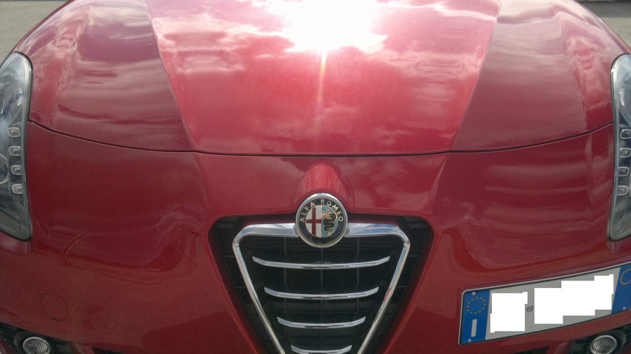

In questi giorni mi sono accorto di alcune imperfezioni della carrozzeria (ho la Giulietta da circa 1 mese), purtroppo quando sono andato a vederla e controllarla la prima volta ad onor del vero non me ne ero accorto, sarà stata l'emozione..boh!
I difetti sono dovuti al cattivo, secondo me, allineamento del baule posteriore e del cofano motore.
Per quanto riguarda il cofano il disallineamento è più evidente..ma non si riesce a comprendere se è proprio il pezzo stampato male oppure c'è qualche problema con le montature...
Stesso discorso per il baule anche se stavolta ad esser male allineata e la parte sinistra.
Son cose diciamo che si fermano al mero livello estetico però girano non poco a guardarli..ggrrrr, che nervi :mad:

A quale luce ti riferisci? Il problema è che non capisco come si possa risolvere il disallineamento del cofano, a me sembra ci sia proprio un difetto del pezzo. Ma è mai possibile una cosa del genere? Tra l'altro ho mandato le medesime foto al concessionario che mi ha rassicurato dicendo che i difetti li avrebbero verificati in officina, ho la sensazione che ste foto non le abbia viste per niente..
a me la cosa che mi fa preoccupare è che seguendo le varie nervature e attacchi col resto della carrozzeria sembra tutto ok, non vorrei che sia proprio di fabbrica stato mal stampato il pezzo del cofano..è come se fosse più corto sul lato sinistro (guardando l'auto frontalmente).

Ciao a quanto ho potuto valutare dalla foto il problema non é un difetto particolare; prima di tutto apri il cofano motore, sul davanti ci sono due tamponcini di battuta posti ai lati del cofano prova a girarli avanti o indietro fino ad allineare il cofano alla carrozzeria (sono piuttosto lenti ).Anche a me mi si presentava questo problema.:decoccio: (25500 km all'attivo ):D
