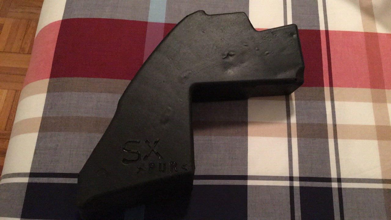

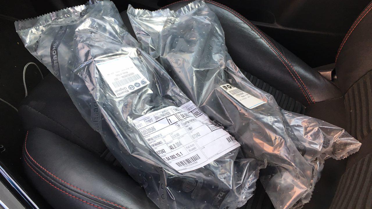

- Tamponi per il vano motore arrivati:

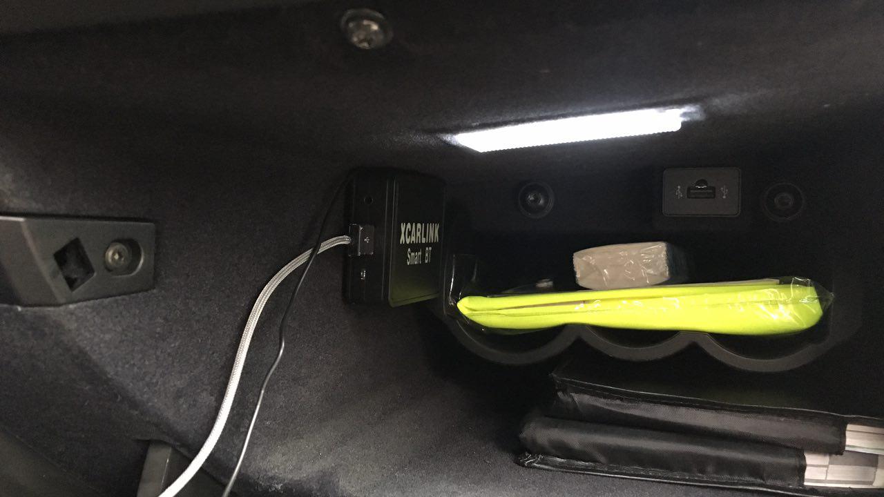

- La centralina Bluetooth A2DP nel cassettino:

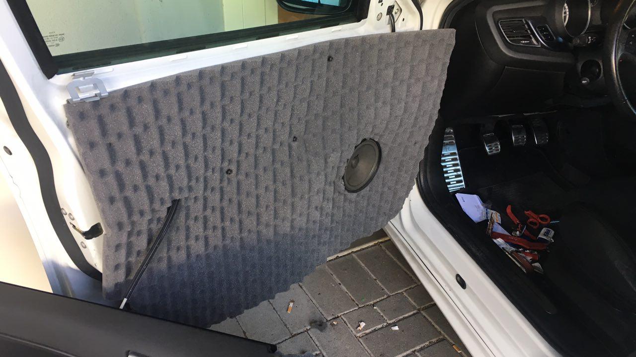

- La portiera l'ho fatta così..potrebbe andare bene?

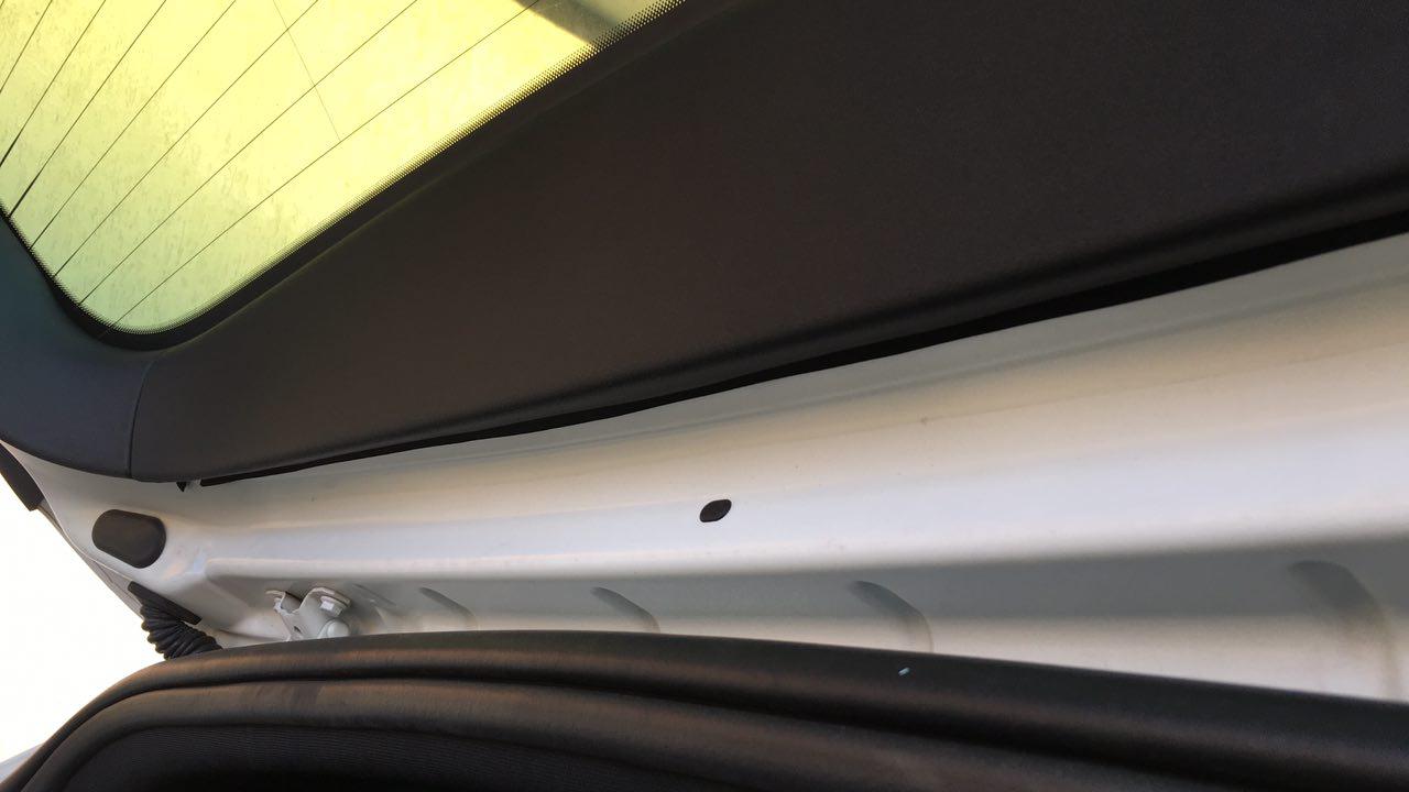

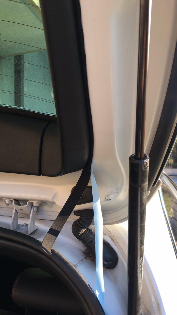

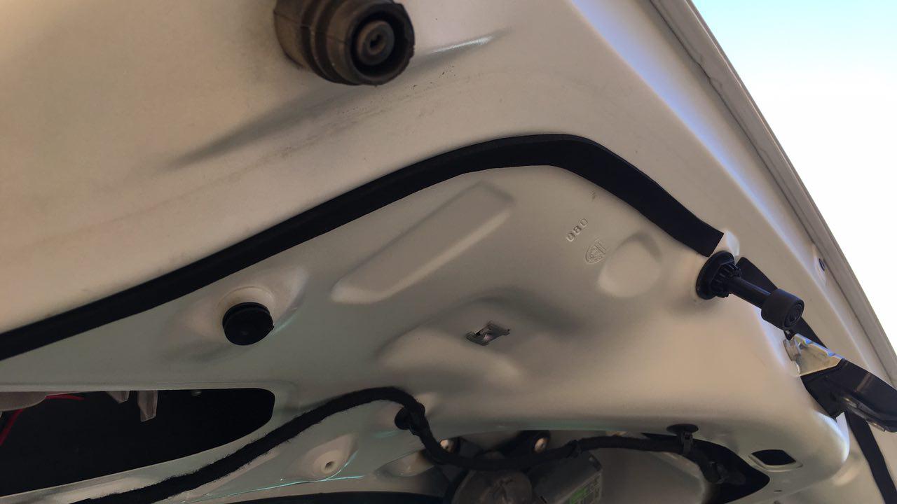

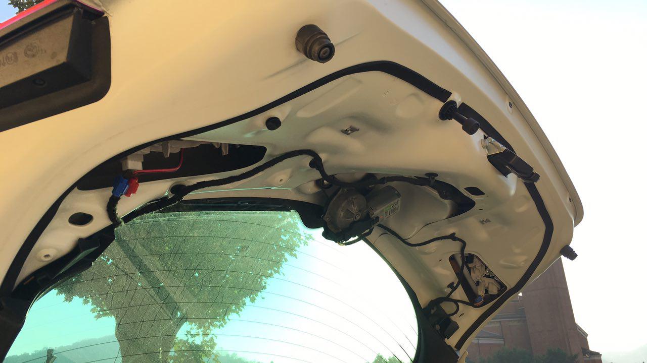

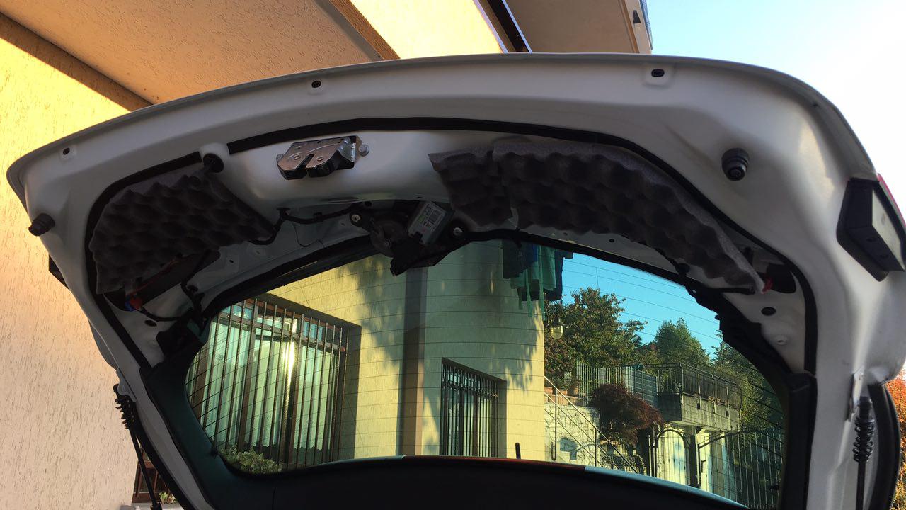

- Qualche dettaglio del tentativo di insonorizzazione del portellone

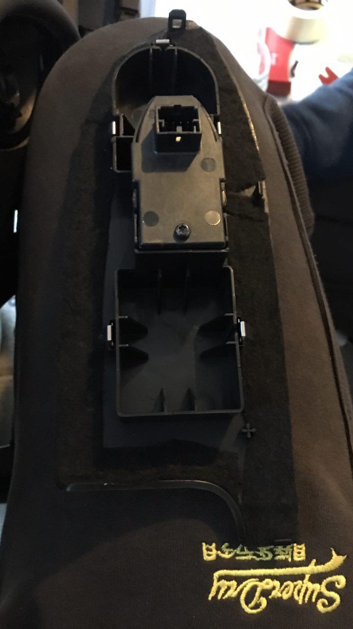

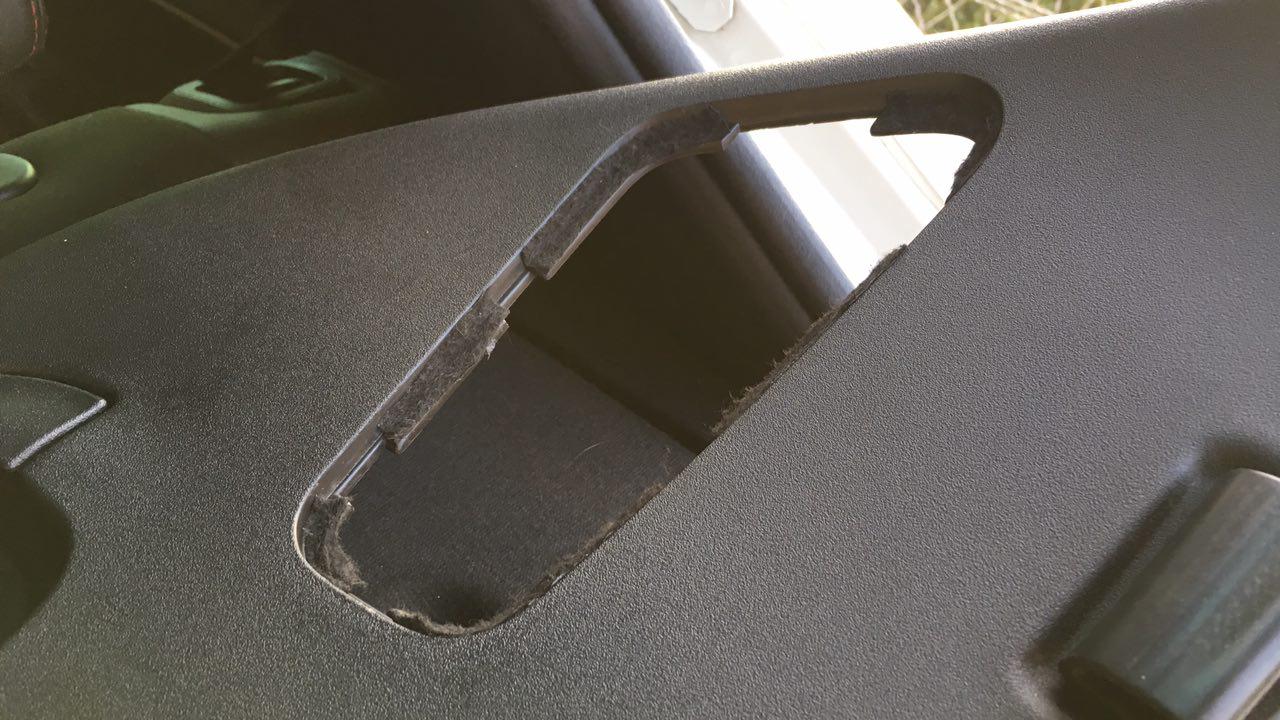

- Dettaglio della pulsantiera "felpata"

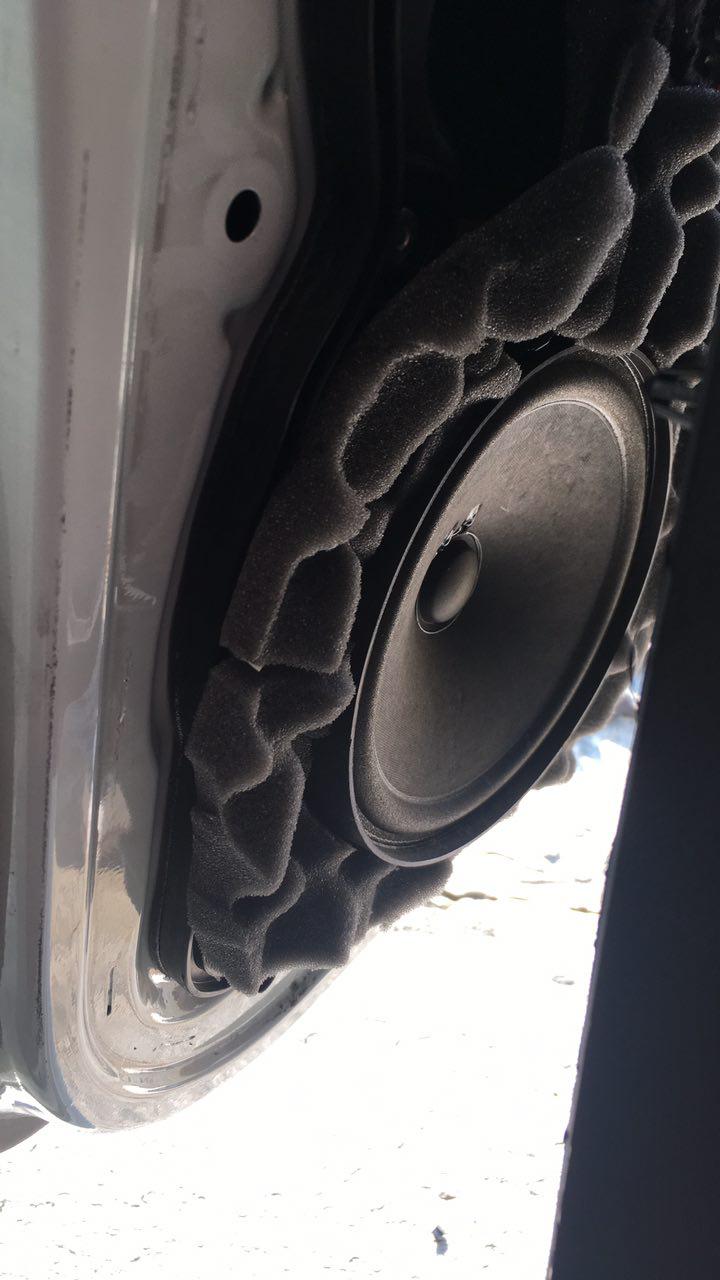

- Altoparlante posteriore. Se avete pareri su quanto possa essere utile un lavoro del genere, le critiche costruttive sono sempre ben accette
vi ricordo che l'intento è soltanto migliorare in modo economico la resa degli altoparlanti stock
Cosa ne pensate? Il portellone ora è completamente muto, quindi penso la guarnizione morbida posizionata lungo il perimetro abbia funzionato. Idem le porte, ma qualcosa è rimasto, sempre in zona pulsantiera.. dovrebbe esser semplice da risolvere.
