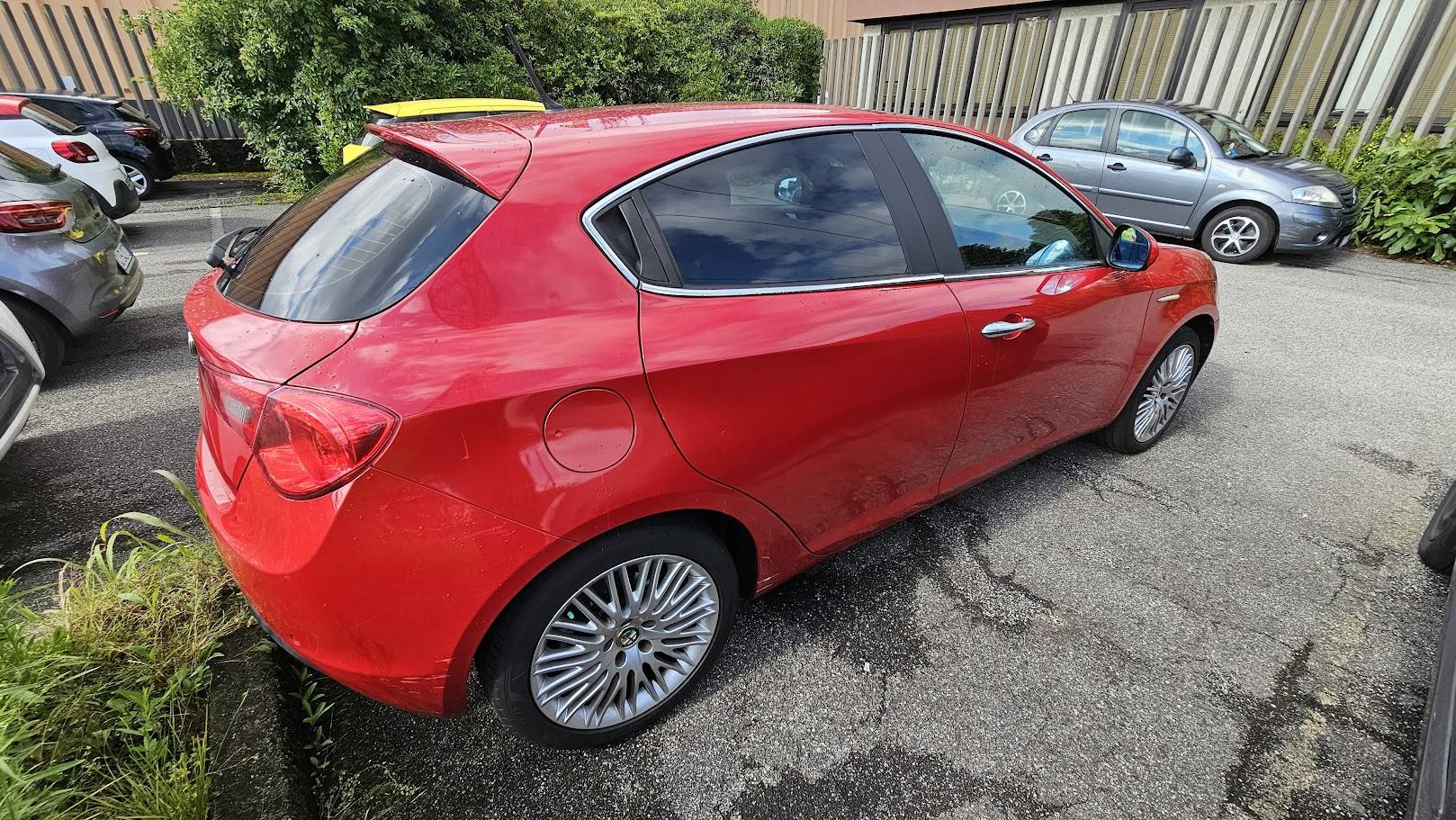

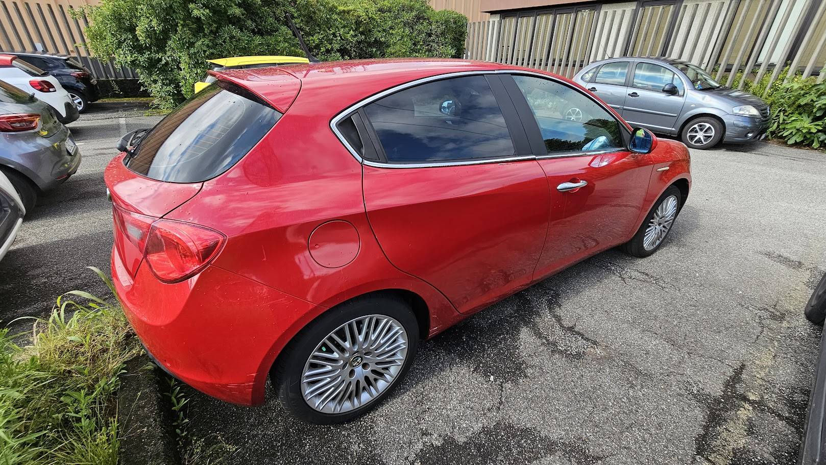

Circa 2 mesi fa ho fatto oscuramento vetri posteriori :D dalla foto non si nota molto, ma dal vivo fa un bell'effetto.
Visualizza allegato 274703

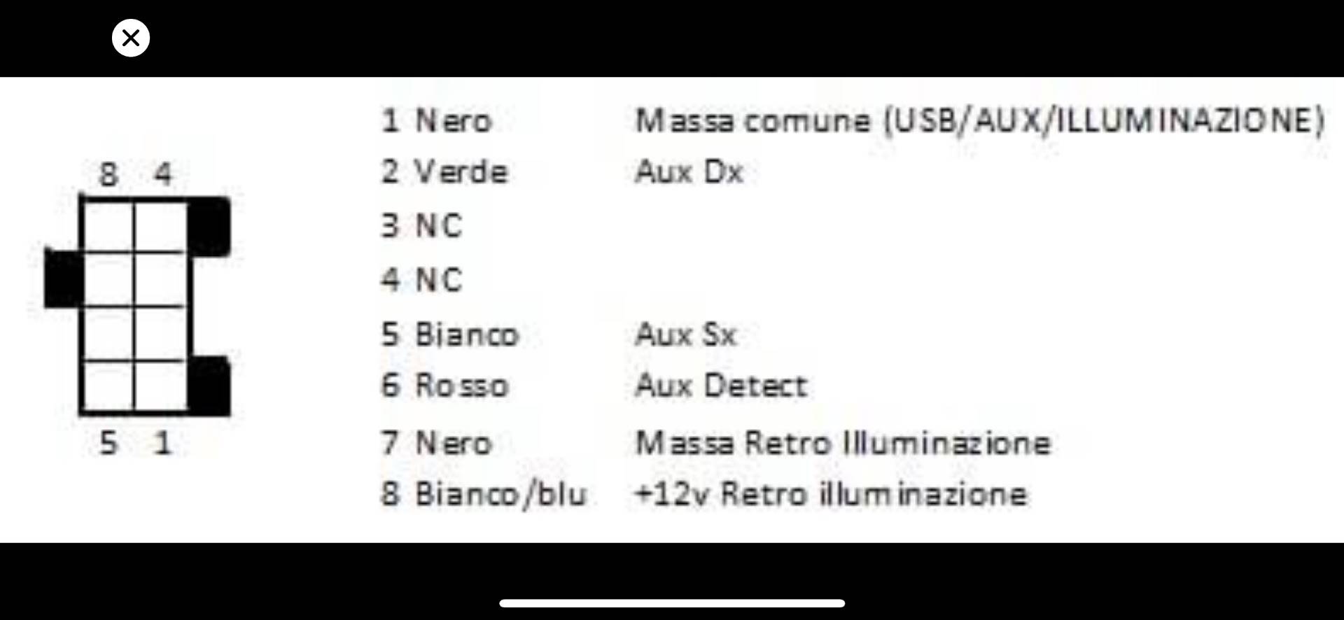

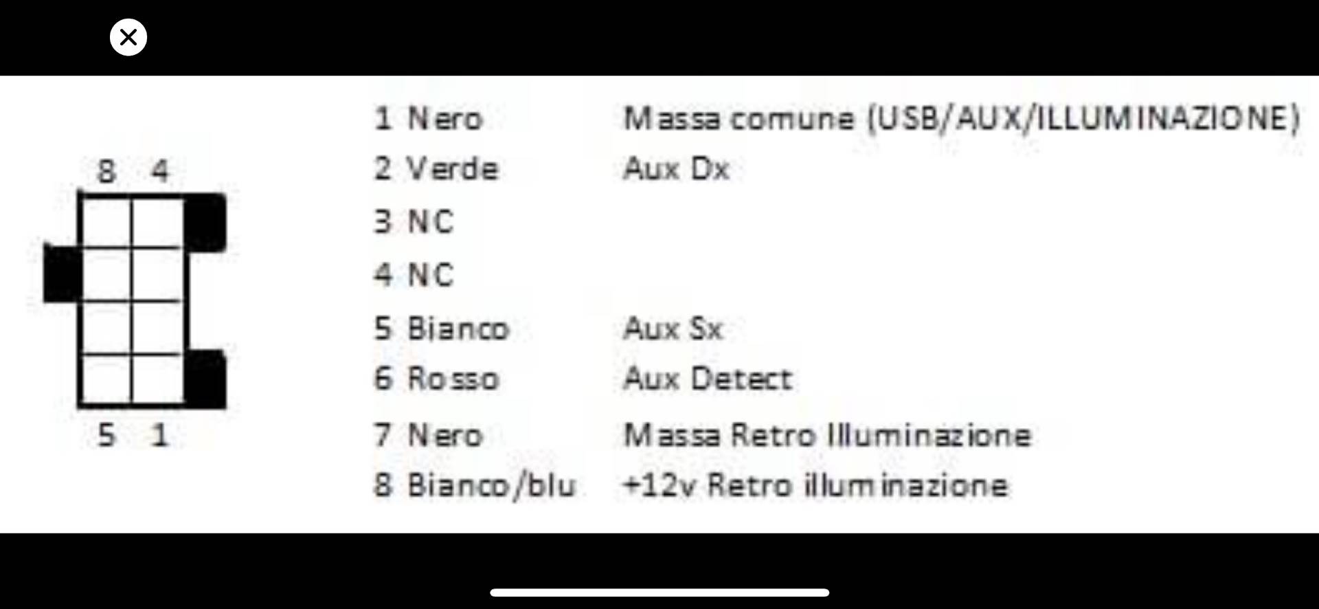

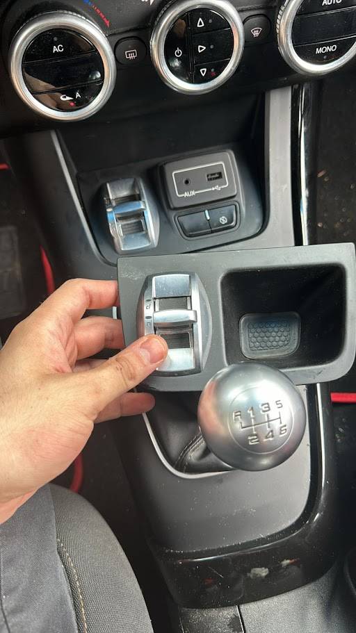

Ho anche fatto il retrofit della porta USB e aux del modello 2016 (allego pinout connettore aux per chi si volesse cimentare), funziona come l'originale (la porta usb ha il classico connettore mini usb, portato il cavo dietro lo stereo, un classico cavo di ricarica controller PS3)
Visualizza allegato 274704Visualizza allegato 274706

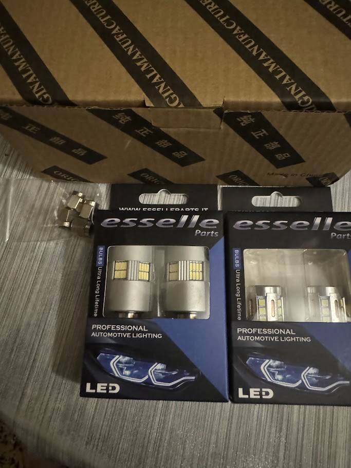

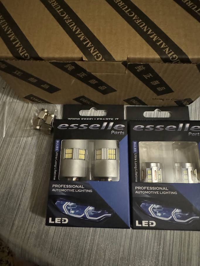

Ho da poco preso anche le lampade a LED per retromarcia e frecce posteriori, così da completare la conversione LED, davanti invece ho messo un kit Xeno 6000k e abbaglianti a LED, ora sembra giorno 😁
Visualizza allegato 274705

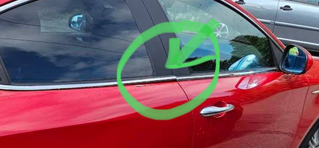

Ottimo lavoro l’oscuramento dei vetri. Ti consiglio si sistemare la cornice cromata, spingila verso il basso
    56.8 KB · Visualizzazioni: 102
Reazioni: cloud4607
ci ho provato ma ho scoperto che ha le clip rotte, appena possibile vedrò di sostituirla. Anzi prima stava alzata molto di più, l'ho dovuta smontare e "piegare" verso il basso, ma piu di tanto non va, ho paura di romperla
Cambia le clips e sistemala. È un pugno nell’occhio

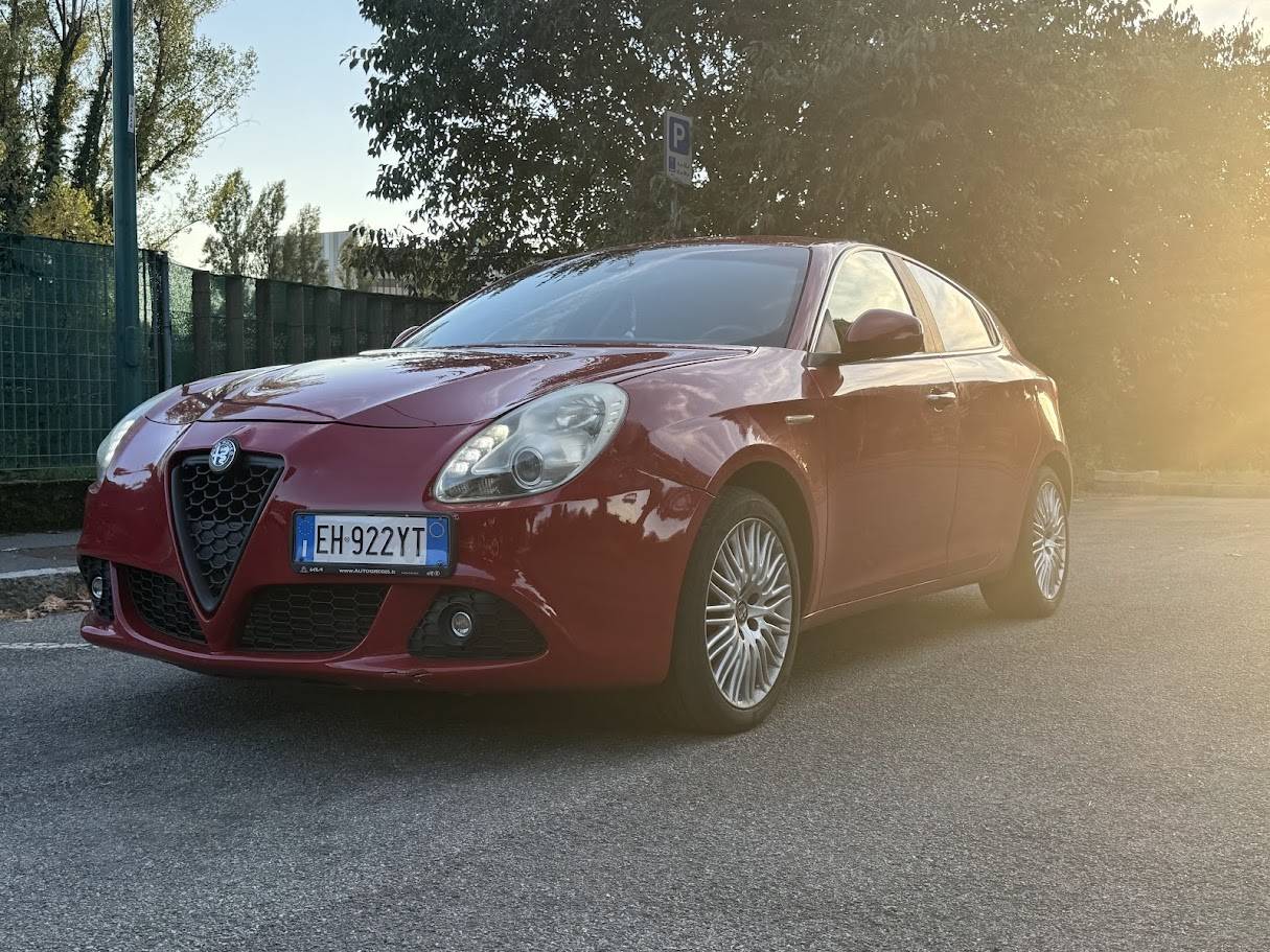

Fari bruniti montati, scudo cambiato con quello originale della 2016 (la V è nero lucido) e sotto paraurti verniciato nero opaco
Foto di giorno del paraurti verniciato, ancora i fari erano da montare :)
