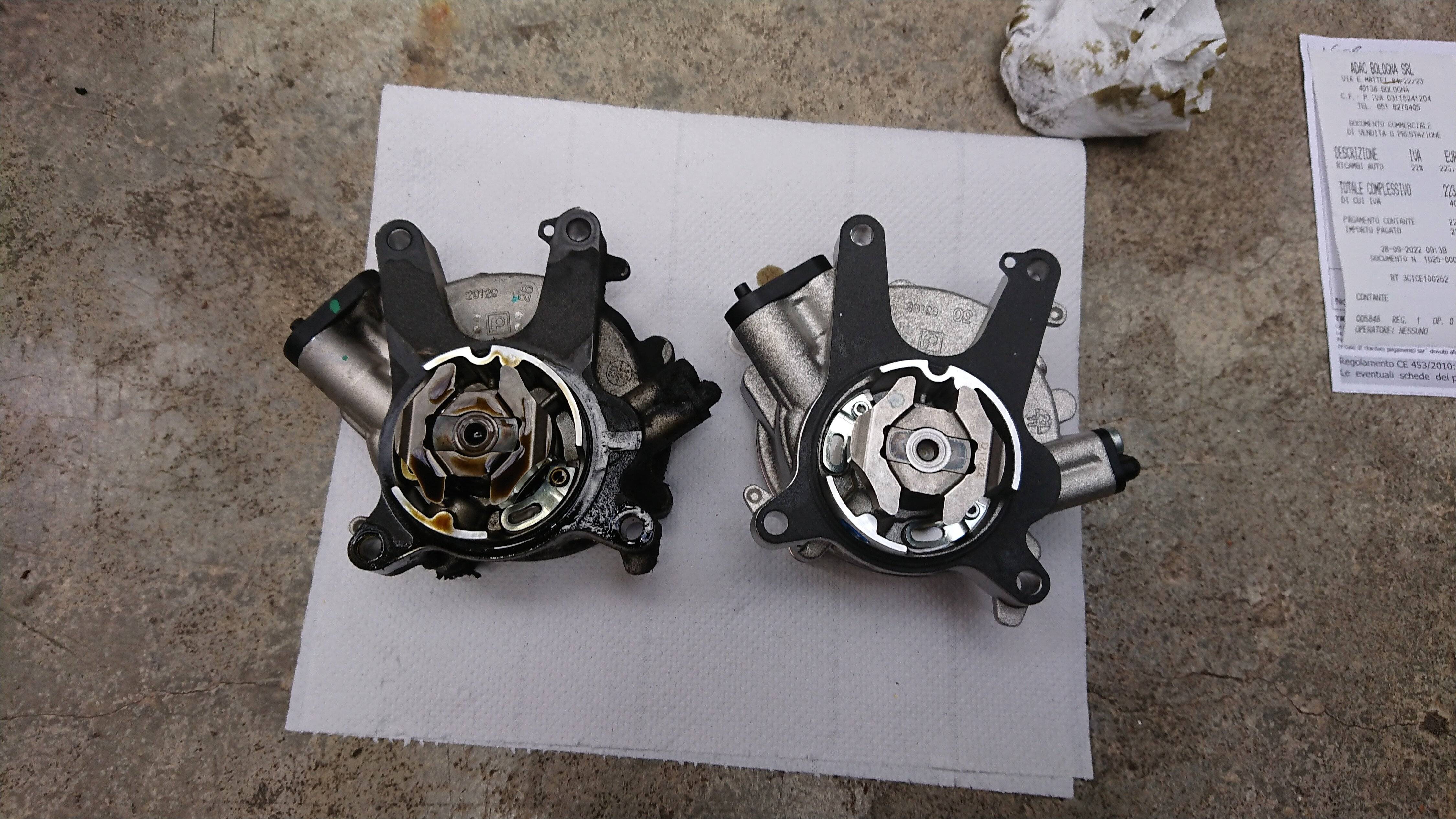

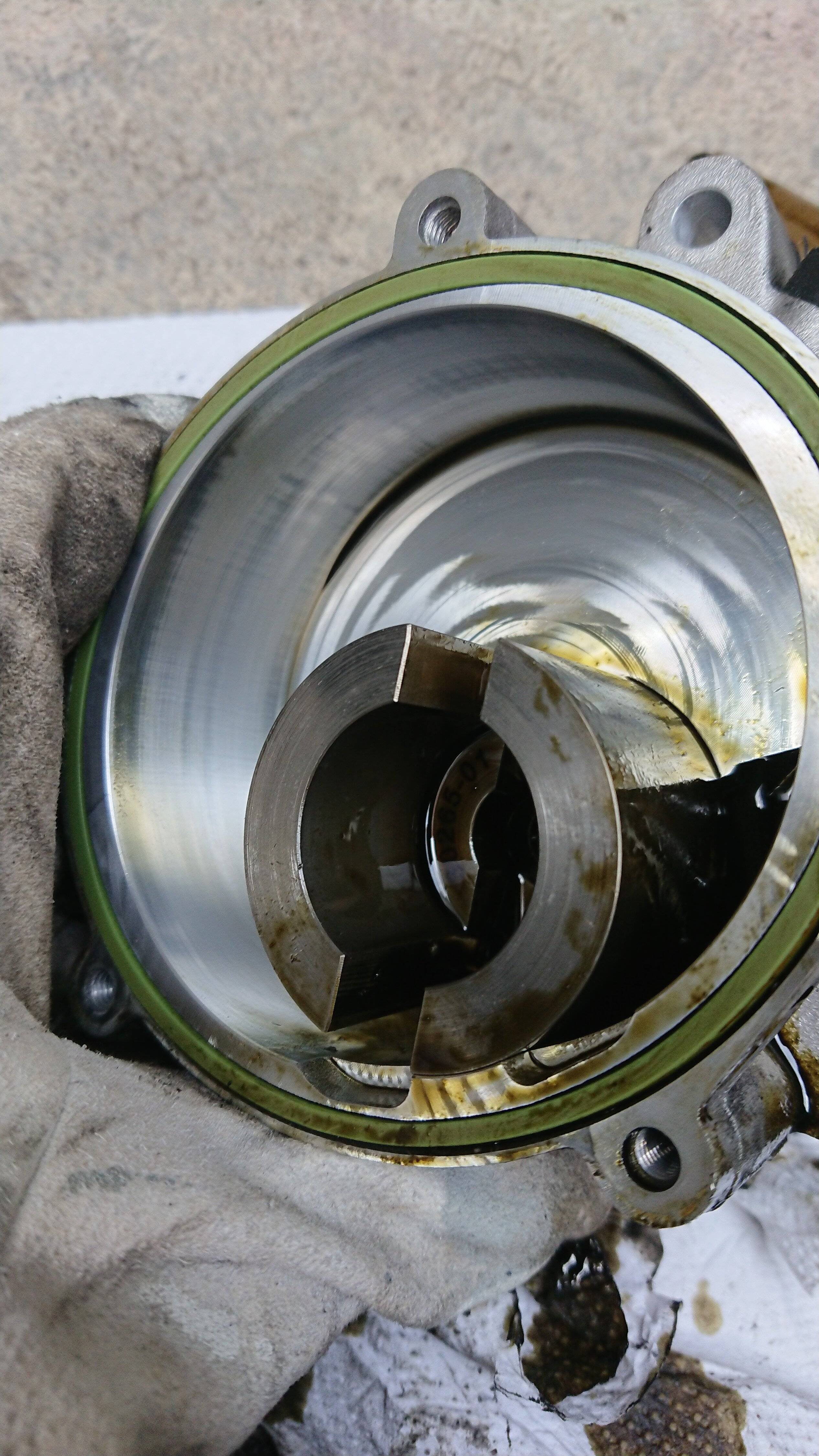

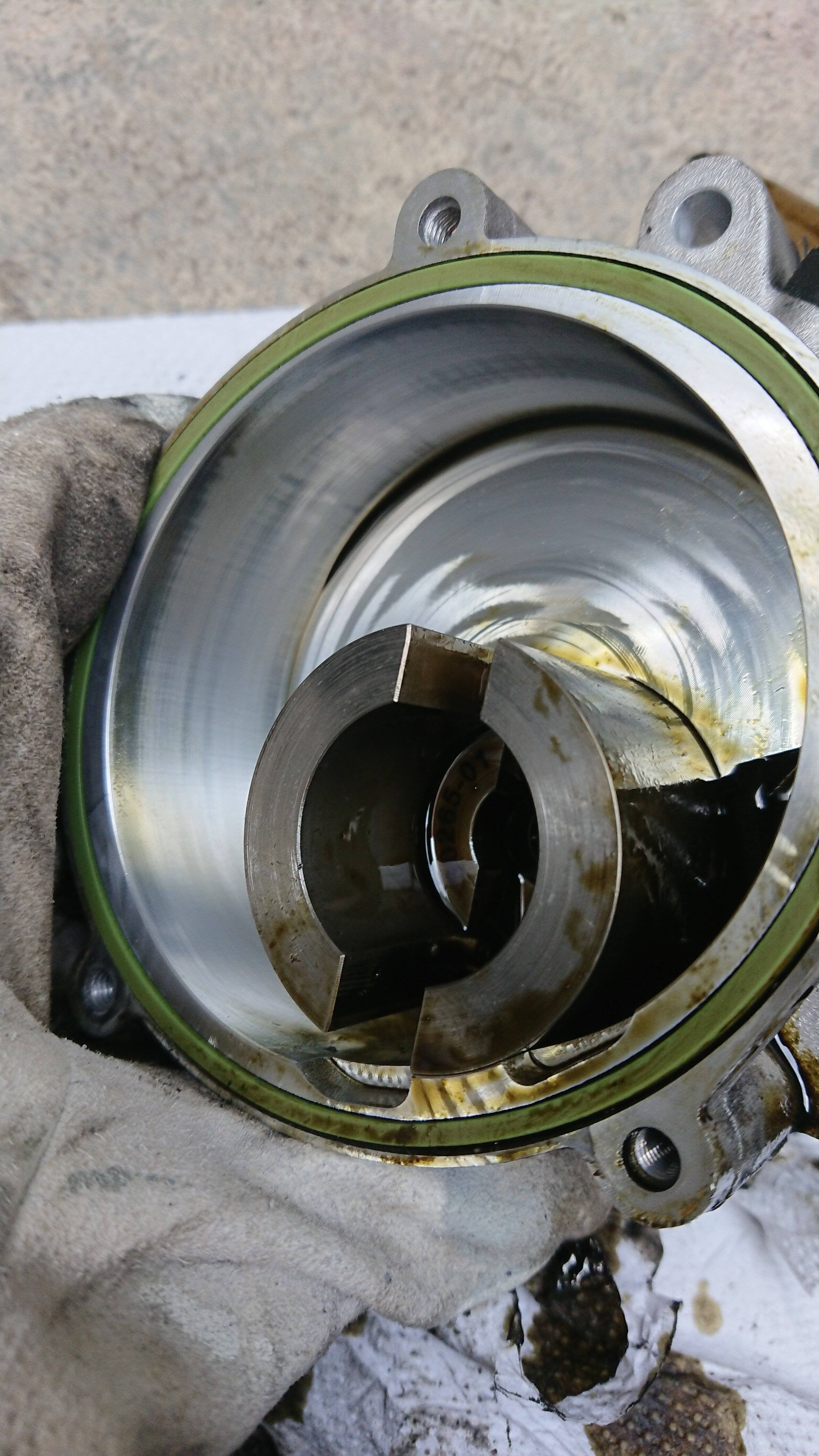

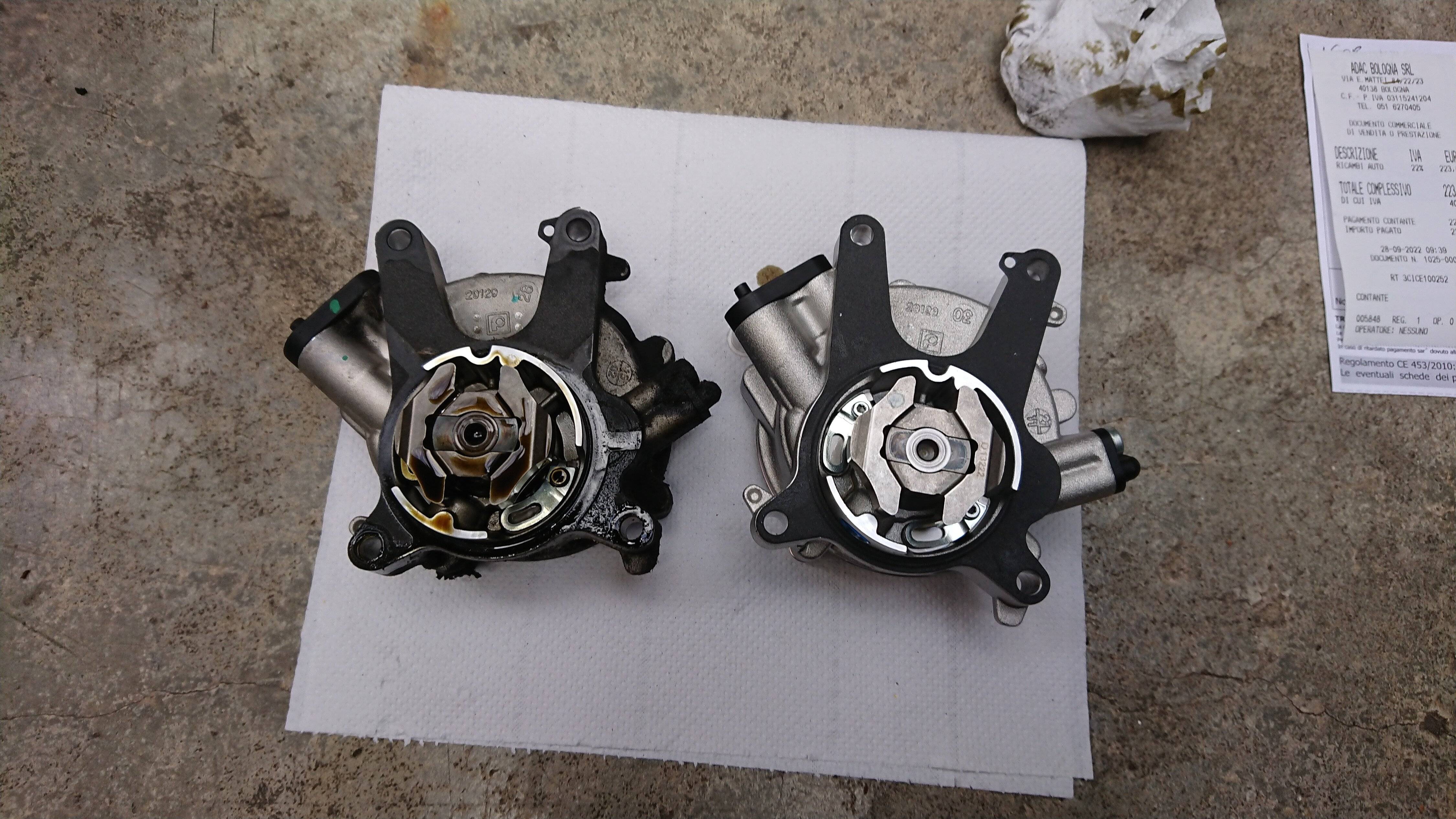

Pompa del vuoto.cosa sono qll nella prima foto?

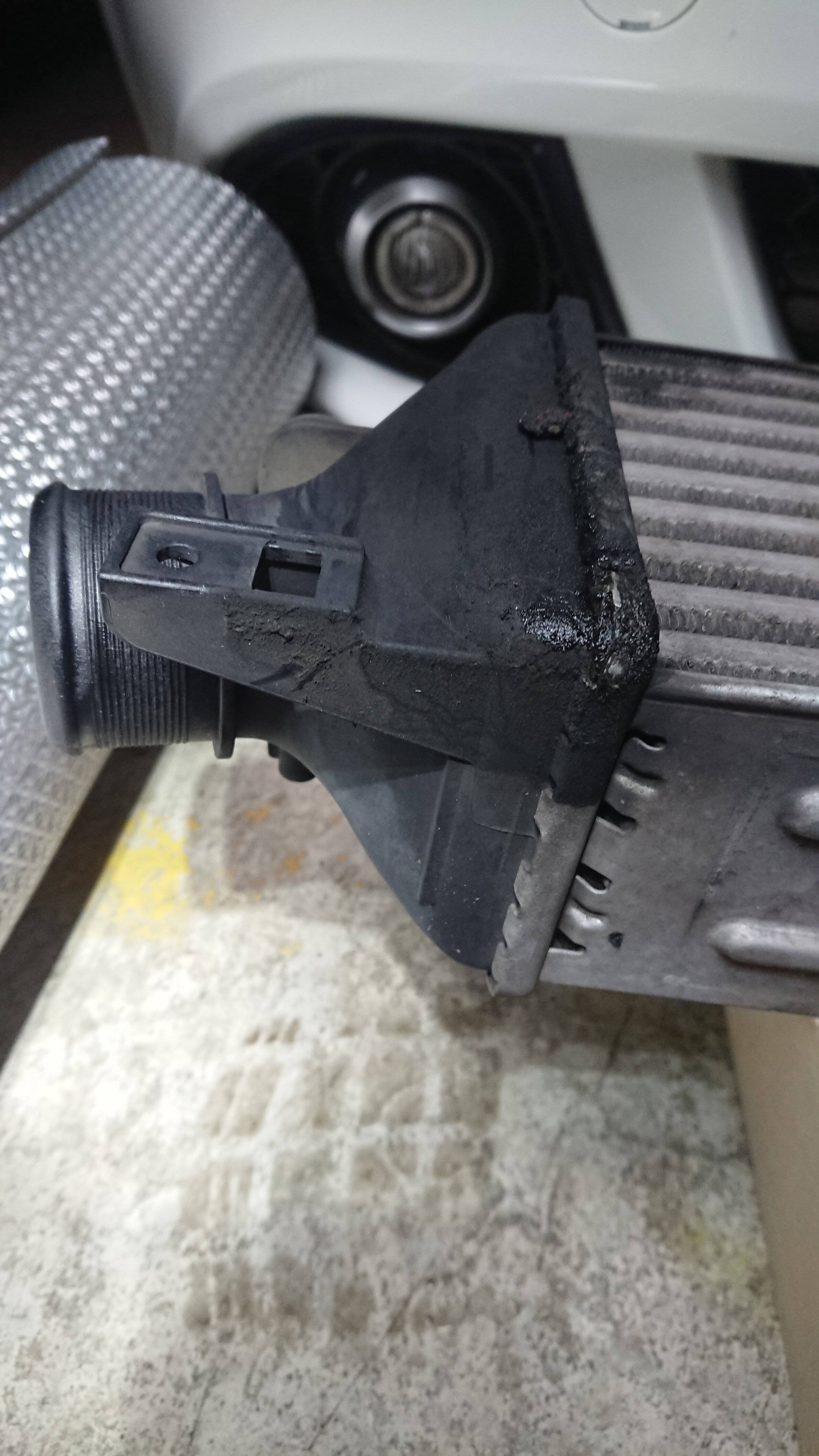

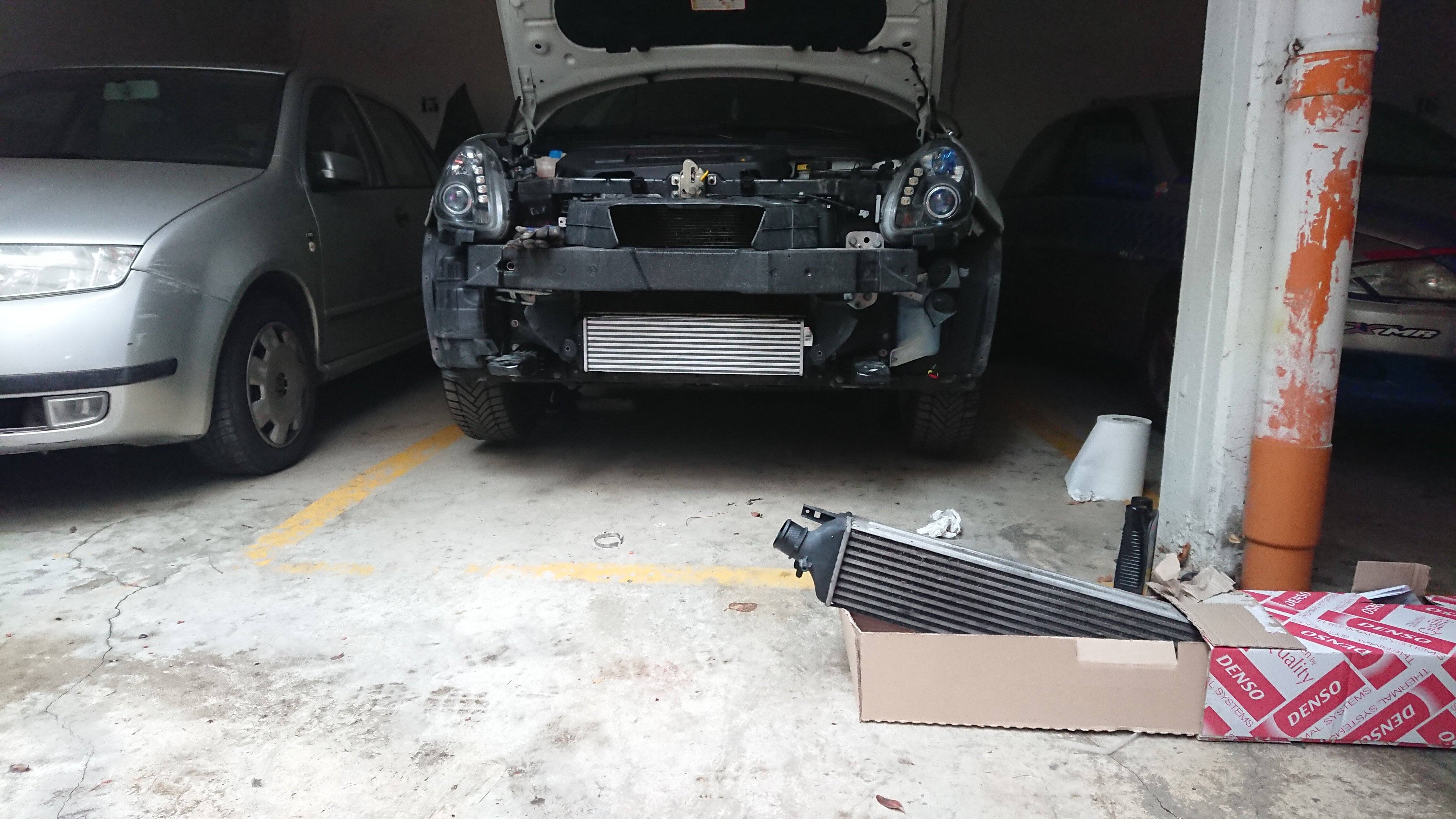

A 160 km per poco tempo, il di più è 203. I 160 sarai al 75- 80% della potenza massima ma a 200 ero al massimo. Comunque il fatto che ad ogni Tutor o rallentamento causa lavori ecc non è che ero sempre a manetta. Sta di fatto che ho esagerato. Speriamo non abbia ceduto qualcosa. Ciao160 km/h per un motore a benzina non credo che sia un esagerazione, eravate in 3 in macchina? Io l'estate scorsa tornavo dal Abruzzo a Bologna 150/160 km/h in 4 in macchina e con il baule pieno di roba, bella carica. E anche io sentivo una irregolarità ma non sapevo la provenienza, dopo un po lo scoperto. Visualizza allegato 250964Visualizza allegato 250965Visualizza allegato 250967Visualizza allegato 250968Visualizza allegato 250969Visualizza allegato 250966

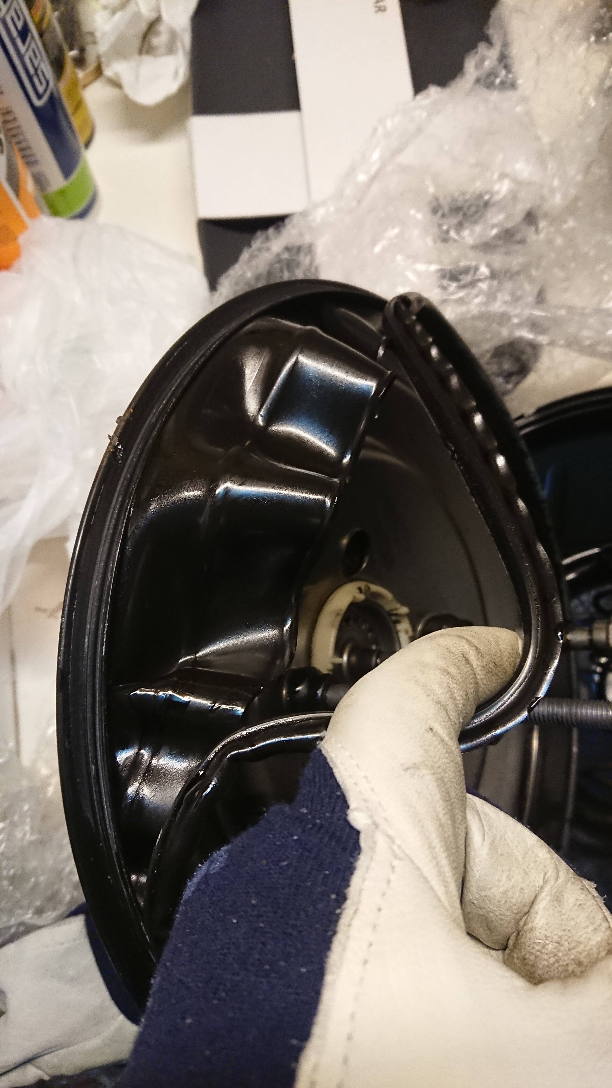

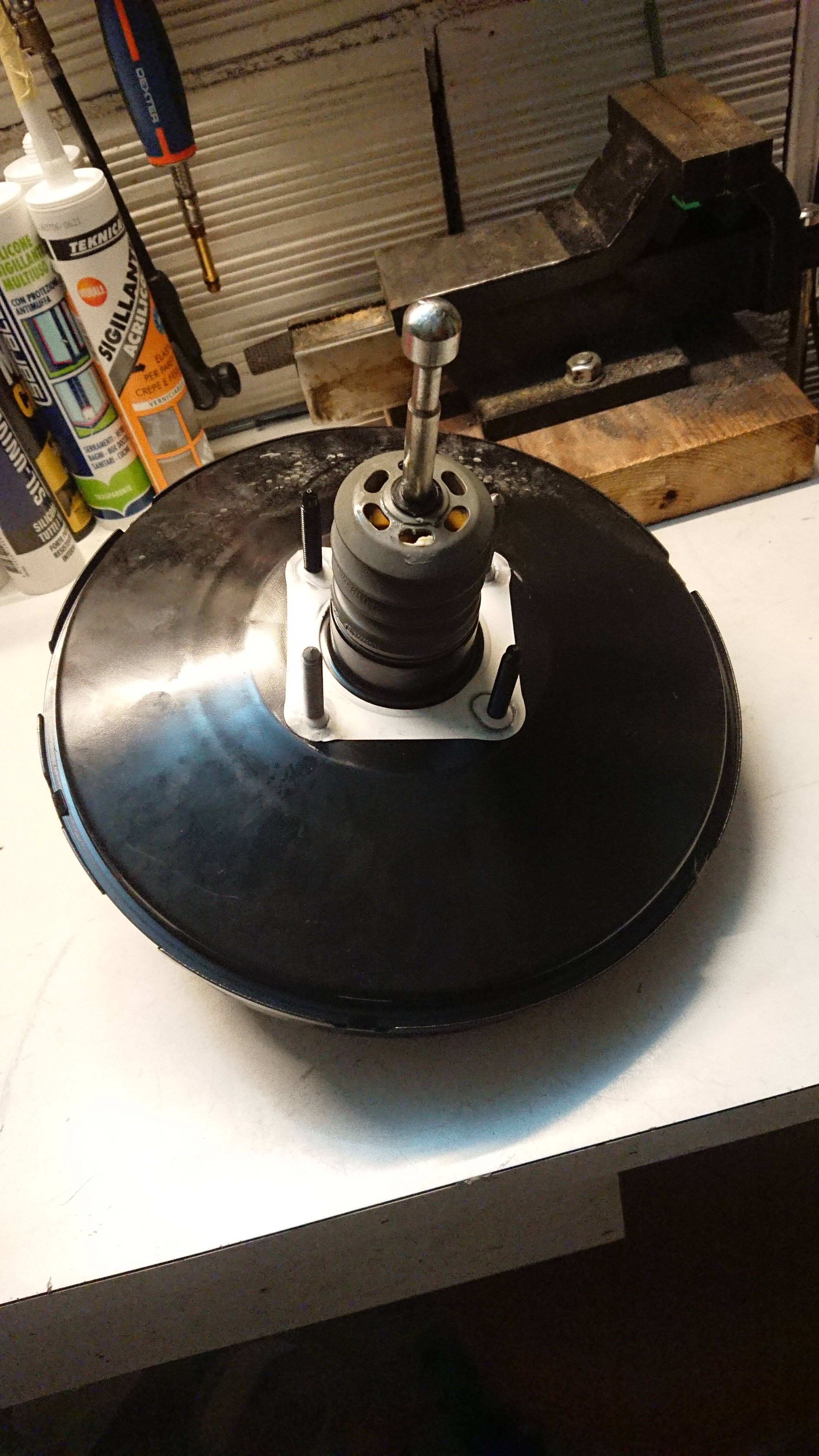

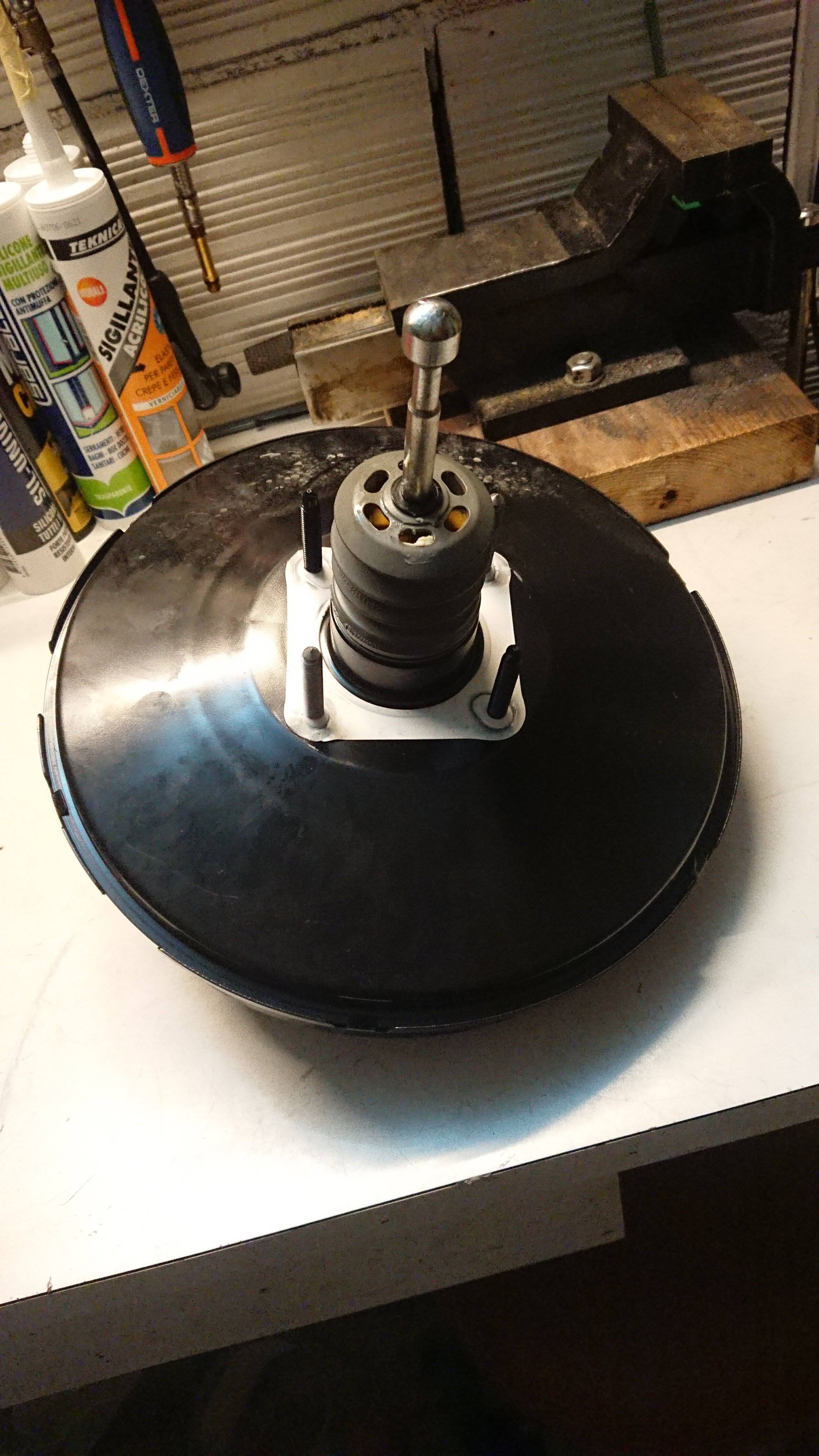

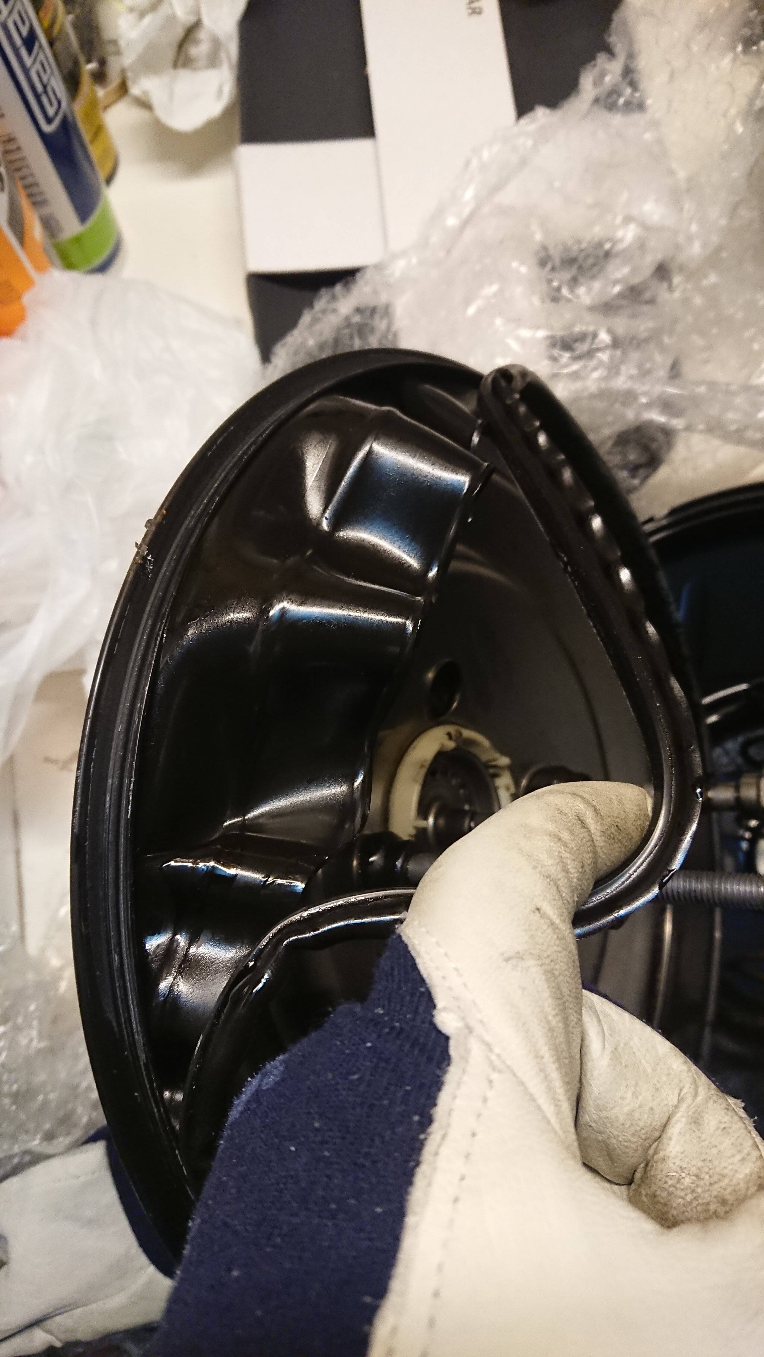

Grazie.Buon giorno a tutti, io ho sostituito la pompa del vuoto nuova, collettore d'aspirazione nuovo, e fatto in officina autorizzata che si occupa solo dei freni, anche il servofreno+ cambio del liquido dei freni. Giulietta jtdm-2 150 cv
