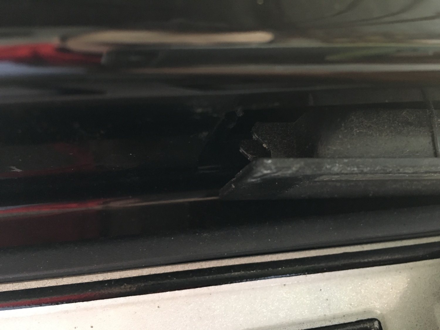

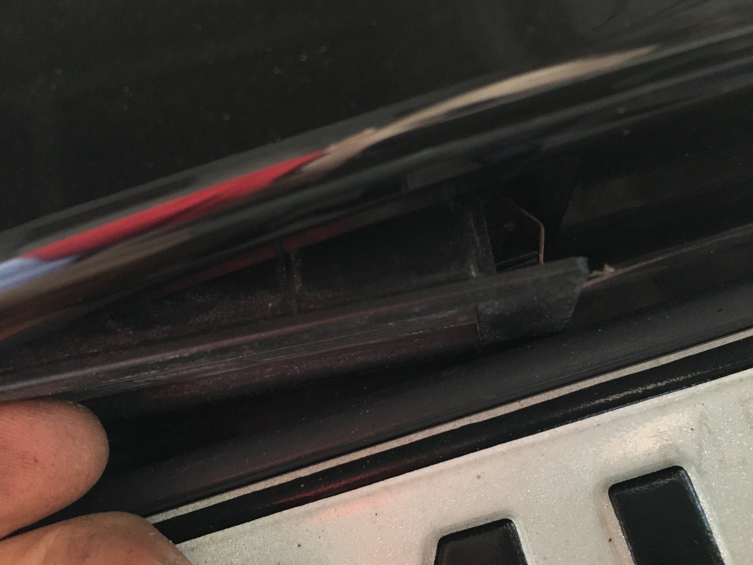

iniziamo ragazzi col togliere i porta lampada della targa , muniamoci di un cacciavite a taglio fine foderato di scotch isolando per non danneggiare il paraurti , oppure una leva in plastica . Si infila l attrezzo dalla parte sinistra della plafoniera e si crea una leva per spostare la plafoniera verso destra così da sganciarla dal paraurti .(facendo questo movimento si vedrà subito l efficacia dell operazione eseguita ). Sganciata nella parte sinistra come abbiamo detto si infila sempre il cacciavite sulla fessura creata e si spinge la plafoniera verso il basso ed il gioco è fatto ..
si procede con il svitare di 180 gradi verso sinistra il bulbo marrone e si estrae . Potremmo ora accedere alla lampadina estraendola verso di se e posizionando la nuova .. per il rimontaggio immettere nuovamente il bulbo marroncino dentro la plafoniera girarlo verso destra di 180gradi , poi si procede con immettere la plafoniera nel paraurti , però sta volta si metterà prima il lato sinistro dentro al paraurti e poi si applicherà una pressione della plafoniera al lato sinistro in modo tale che scatti all interno del paraurti .. sentirete un click ( suono che la plafoniera è andata in sede) che darà buon giudizio del vostro operato . Passiamo ora agli interni :

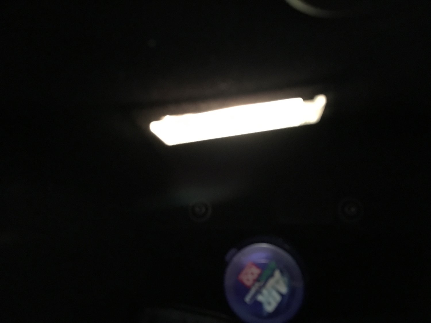

Passiamo ora alla luce bauletto e bagagliaio . Qui stesso procedimento per le plafoniere degli sportelli ..

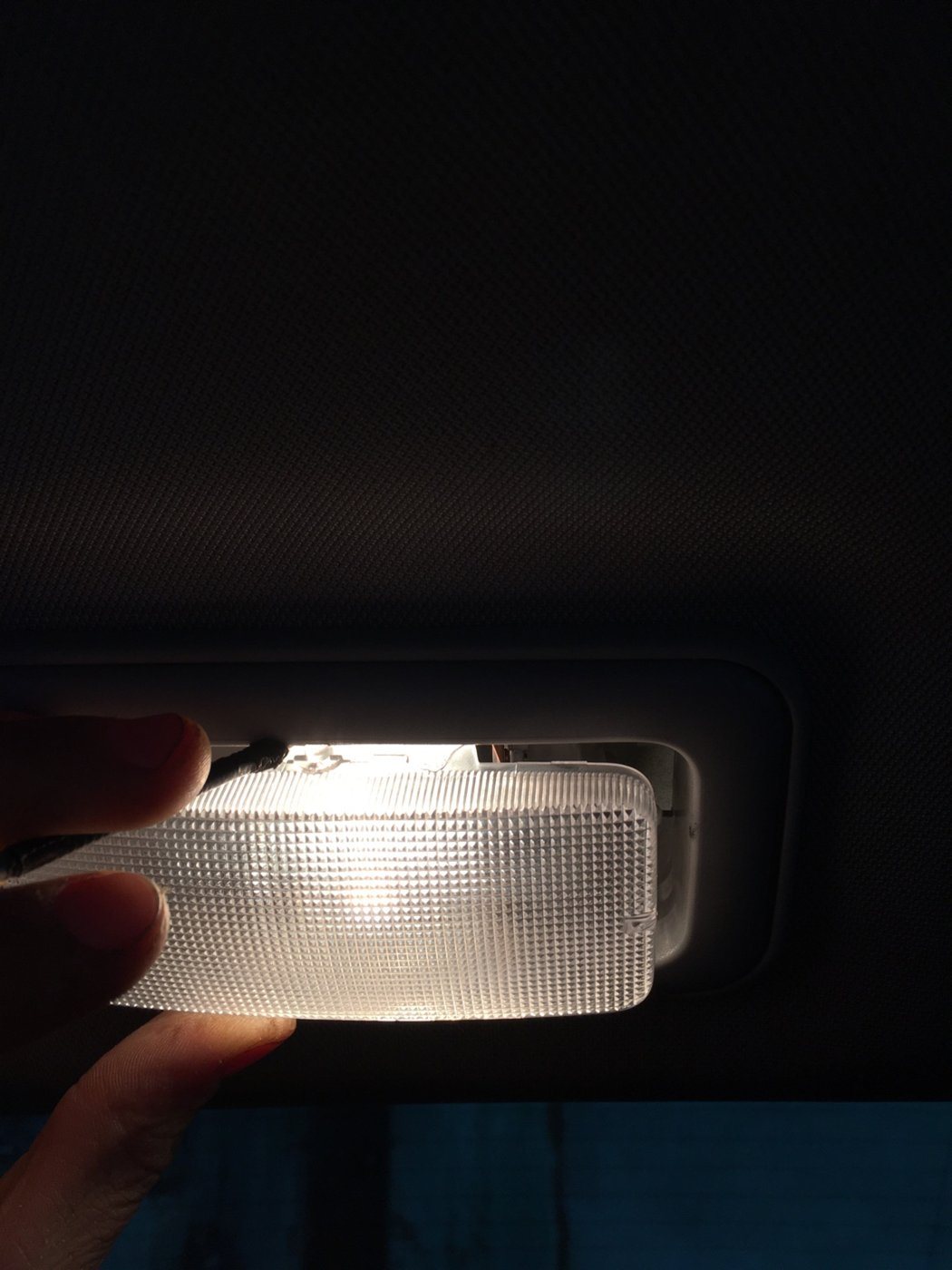

Passiamo ora alle plafoniere centrali dell abitacolo : quella posteriore si estrae mettendo il cacciavite sul lato più lungo della plafoniera e si fa una leggera leva perso l interno della plafoniera , si sgancerà automaticamente e vedrete un dentino sulla plastica trasparente della stessa , che serve a farla restare all interno del suo alloggio , dovete facendo questa operazione di leva far scavalcare quel dentino verso l esterno della plafoniera .
Rimosso il vetrino avere accesso alla lampadina .. indossate un paio di guanti e togliete la lampadina verso di voi .. non andate a fare leva con il cacciavite perché potreste causare cortocircuiti e bruciare il fusibile con conseguente perdita di tempo per sostituire lo stesso .. installato la lampadina led nuova appoggiare il vetrino e schiacciarlo con moderazione al centro per far tornare in sede i dentino che avete visto in foto ..

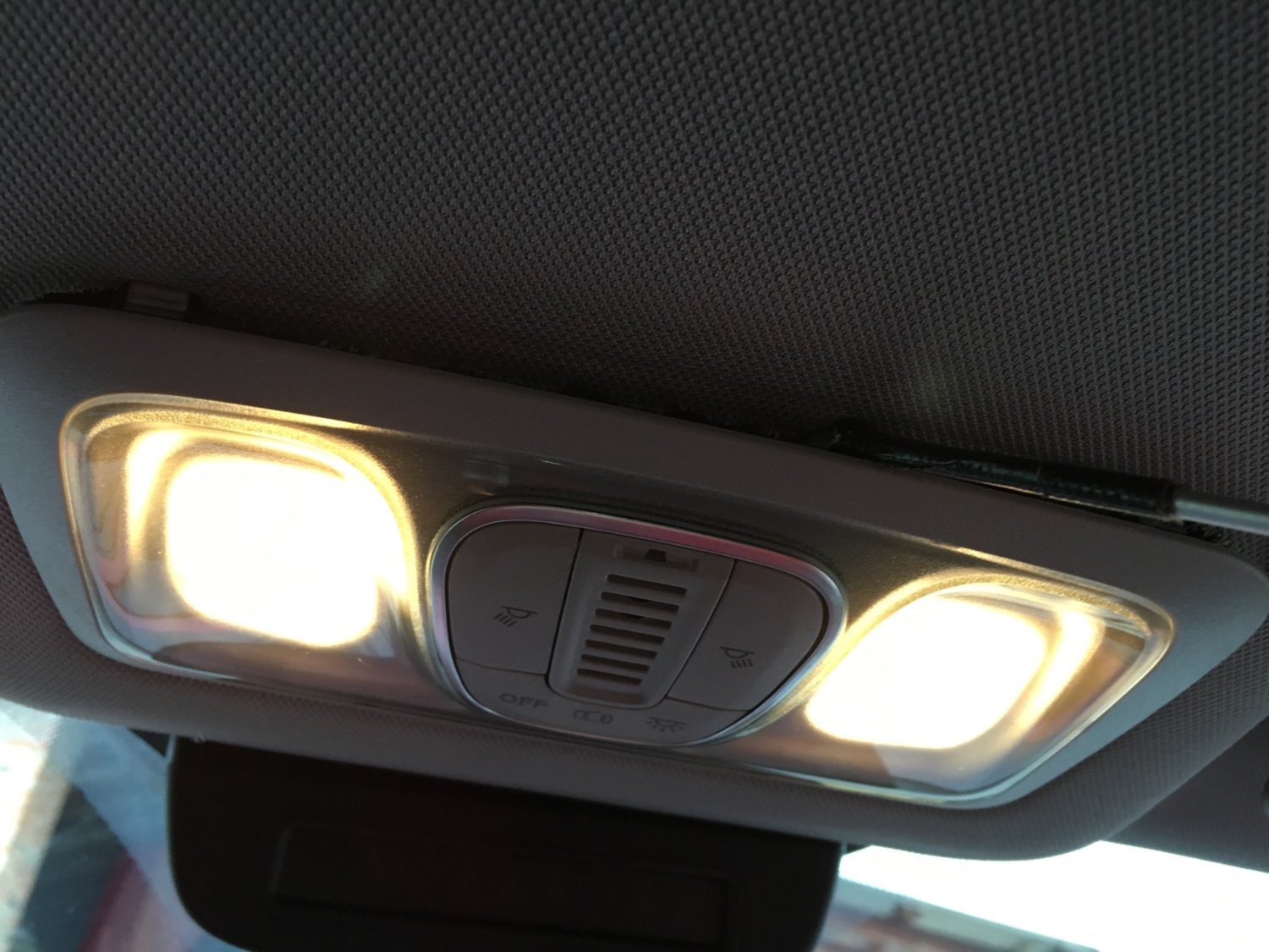

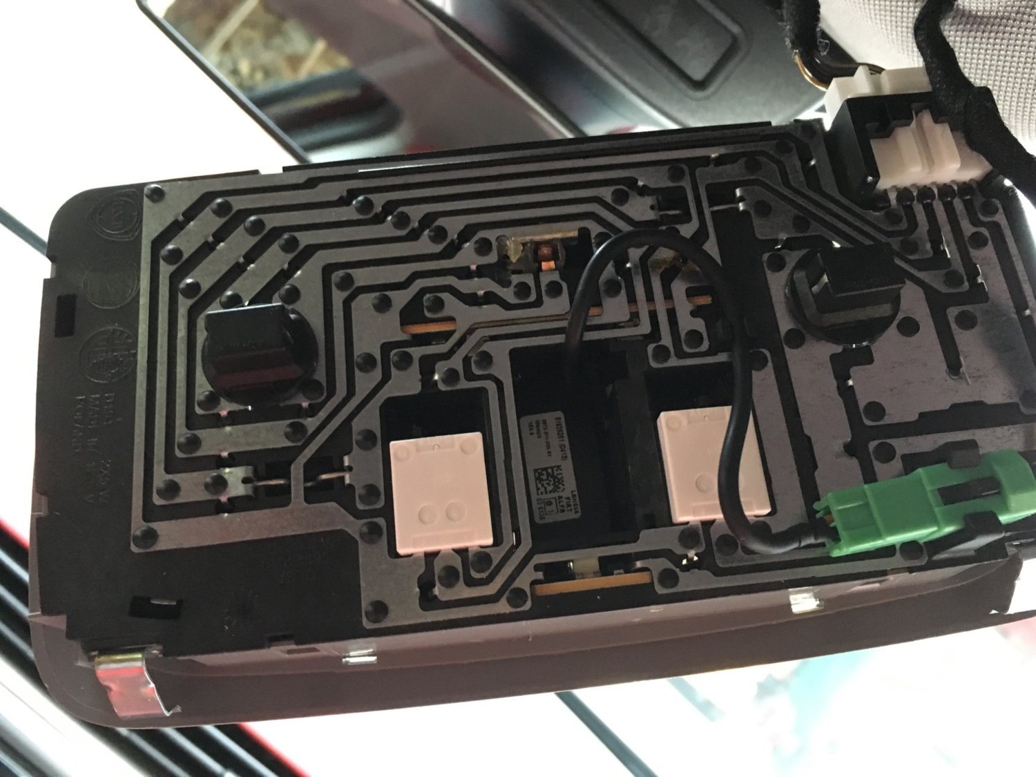

per la plafoniera anteriore il gioco è ancor più semplice: si parte inserendo sempre il nostro cacciavite a metà plafoniera sul bordo e si fa una leggera leva verso il basso per estrarre la stessa .. lei scatterà verso il basso e poi voi con le mani la tirerete verso di voi con moderazione , verrà via da sola non e necessari alcuna forza bruta ..
Ora abbiamo di fronte il teatro della plafoniera.. vediamo che ci sono due nottolini neri , ecco questo vanno presi e girati verso sinistra di 90 gradi e si sganceranno dagli attacchi , tirate verso di voi questi nottolini e vedrete la lampadina , estraetela e installate il led , mettete ora là proprio posto il nottolino e girate in senso orario fino a battuta cioè 90 gradi .. Alcuni led ho sentito non passano sul foro della lampada perché leggermente più grossi , ma io non ho avuto questo problema ., inserite poi lamplafoniera prima il lato verso il parabrezza e poi premete verso il cielo dell auto la plafoniera così che si agganci alla carrozzeria .. Gioco fatto ragazzi !! Ora abbiamo l interno della giulietta full led !! Spero sia chiara come guida .. Buon lavoro !!

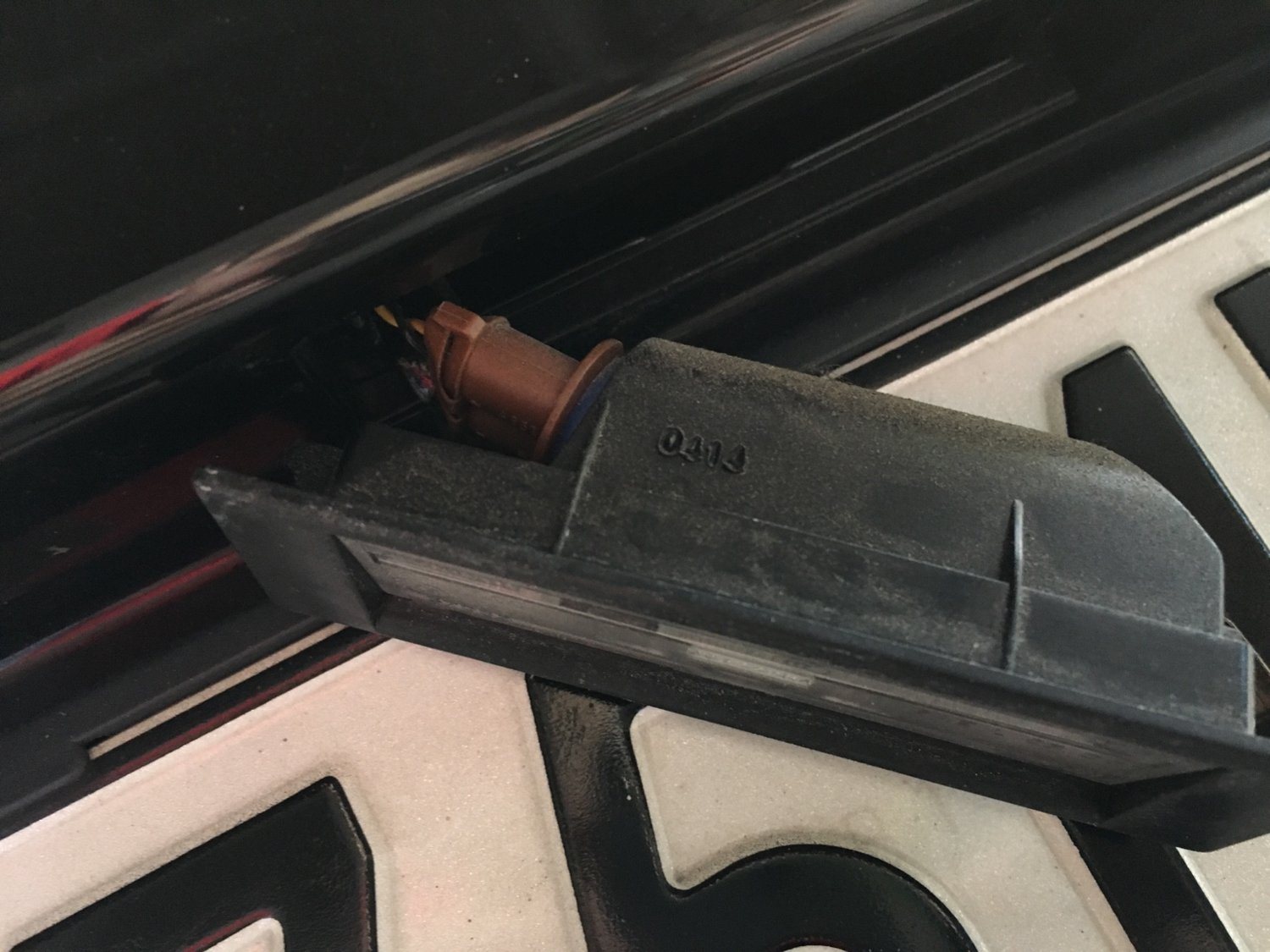

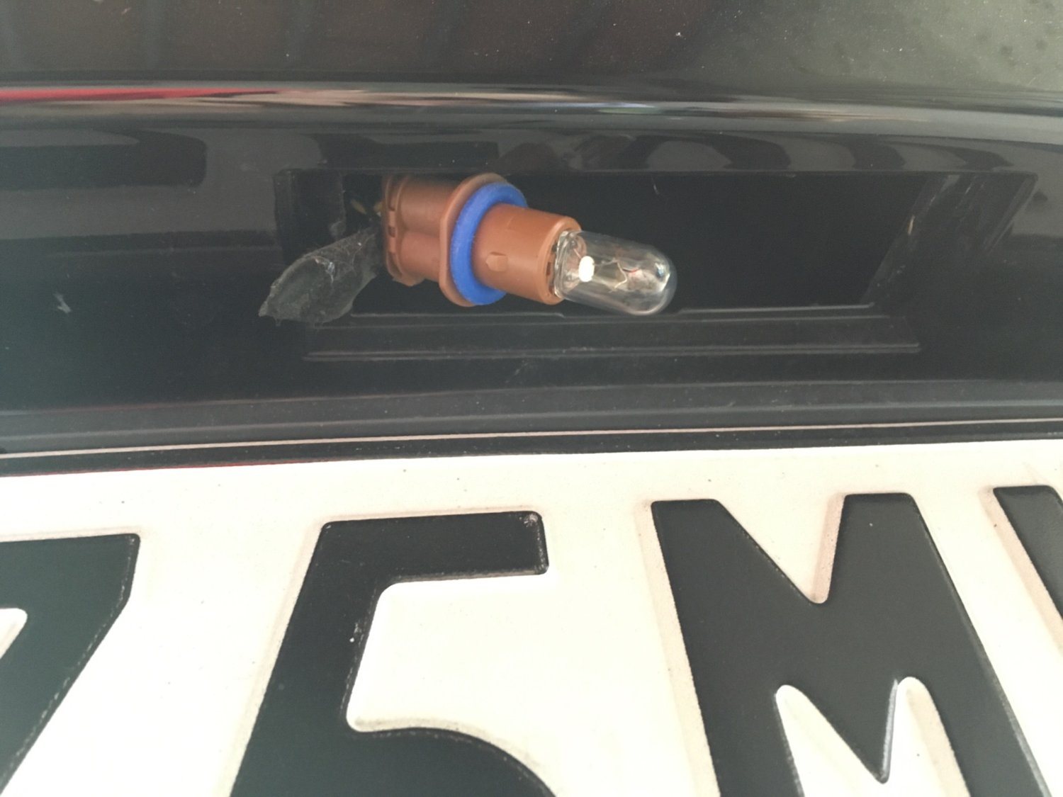

Visualizza allegato 136435Visualizza allegato 136436 iniziamo ragazzi col togliere i porta lampada della targa , muniamoci di un cacciavite a taglio fine foderato di scotch isolando per non danneggiare il paraurti , oppure una leva in plastica . Si infila l attrezzo dalla parte sinistra della plafoniera e si crea una leva per spostare la plafoniera verso destra così da sganciarla dal paraurti .(facendo questo movimento si vedrà subito l efficacia dell operazione eseguita ). Sganciata nella parte sinistra come abbiamo detto si infila sempre il cacciavite sulla fessura creata e si spinge la plafoniera verso il basso ed il gioco è fatto .. Visualizza allegato 136437 si procede con il svitare di 180 gradi verso sinistra il bulbo marrone e si estrae . Potremmo ora accedere alla lampadina estraendola verso di se e posizionando la nuova .. per il rimontaggio immettere nuovamente il bulbo marroncino dentro la plafoniera girarlo verso destra di 180gradi , poi si procede con immettere la plafoniera nel paraurti , però sta volta si metterà prima il lato sinistro dentro al paraurti e poi si applicherà una pressione della plafoniera al lato sinistro in modo tale che scatti all interno del paraurti .. sentirete un click ( suono che la plafoniera è andata in sede) che darà buon giudizio del vostro operato . Passiamo ora agli interni :

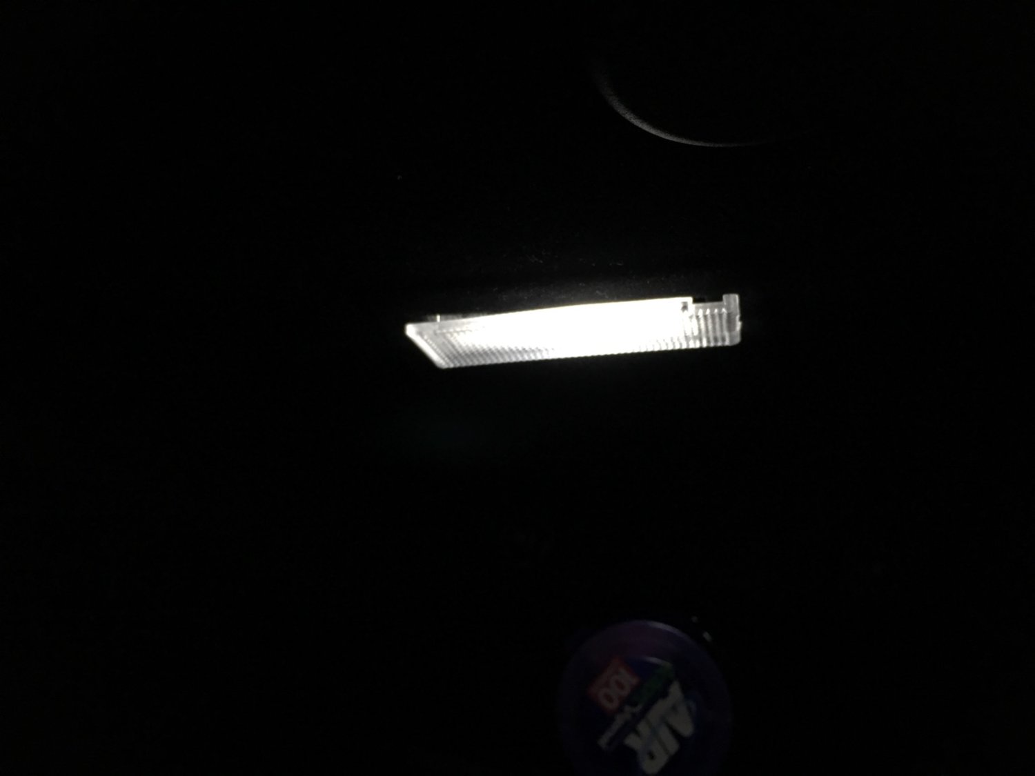

Per gli sportelli anteriori si fa lo stesso procedimento ma più semplice .. Visualizza allegato 136438Visualizza allegato 136439Visualizza allegato 136440
Come potete vedere sulla parte laterale c'è una rientranza della plafoniera, li si inserisce il cacciavite e si fa una leggera leva verso il basso per estrarre la plafoniera e poi si mette il cacciavite nella parte frontale della stessa e schiacciate la linguetta che vedete anche in foto , e nello stesso tempo forzate un po' verso il basso ed il gioco è fatto .

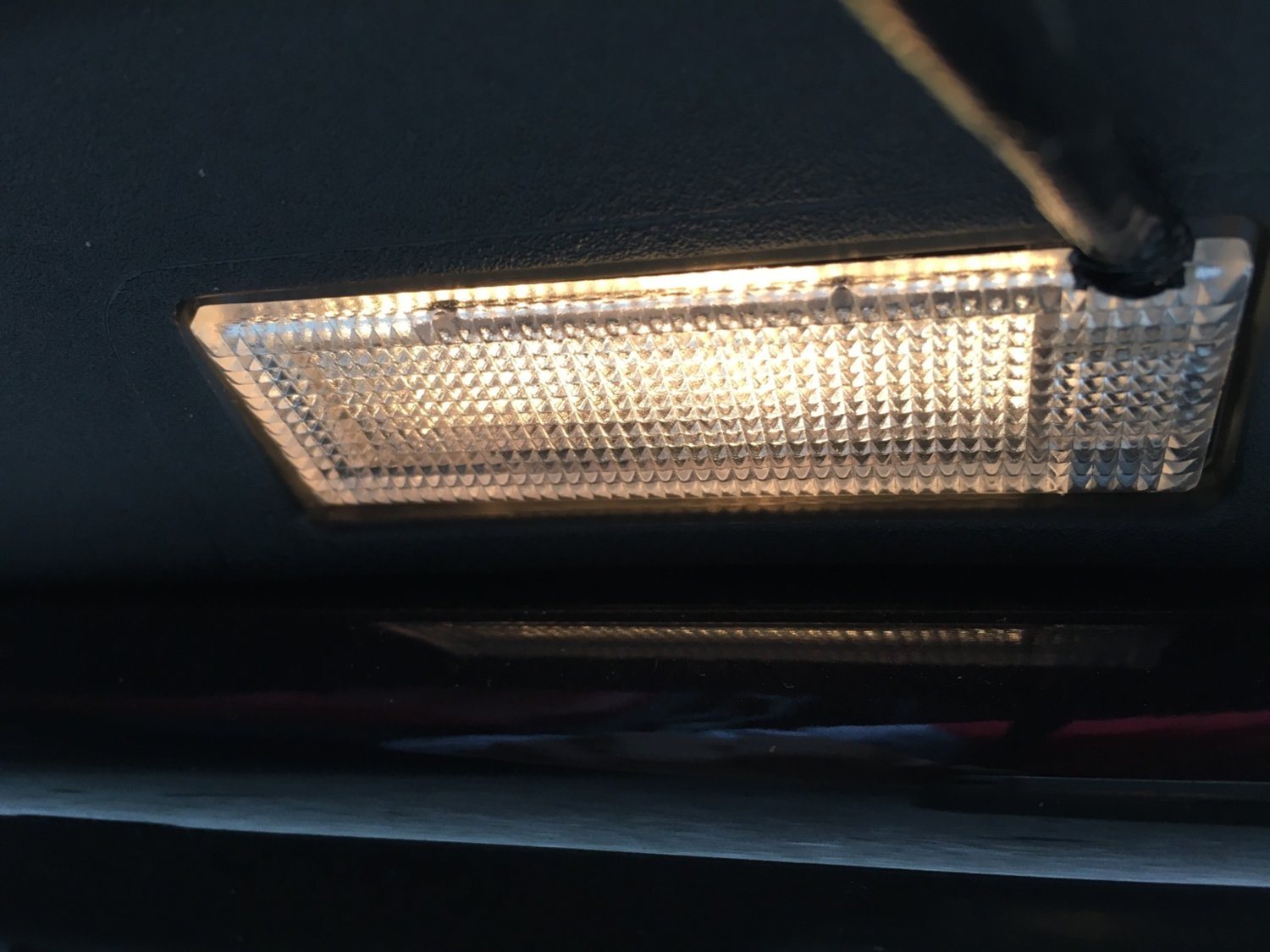

Passiamo ora alla luce bauletto e bagagliaio . Qui stesso procedimento per le plafoniere degli sportelli .. Visualizza allegato 136441Visualizza allegato 136442Visualizza allegato 136443Visualizza allegato 136444

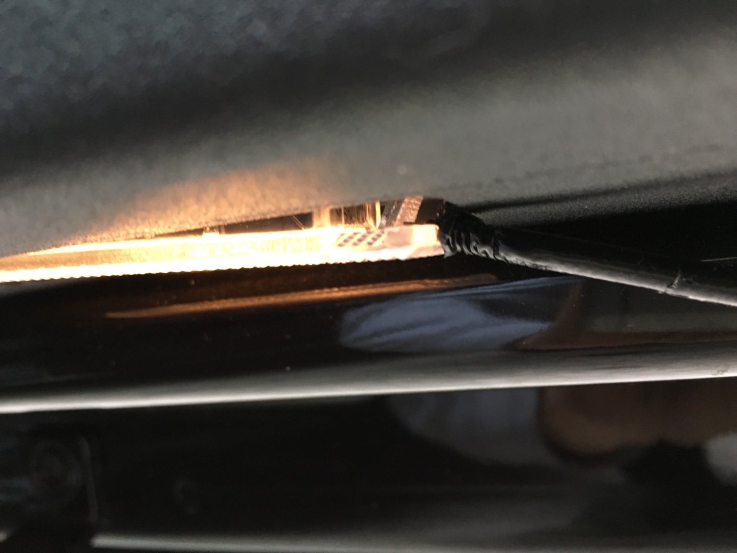

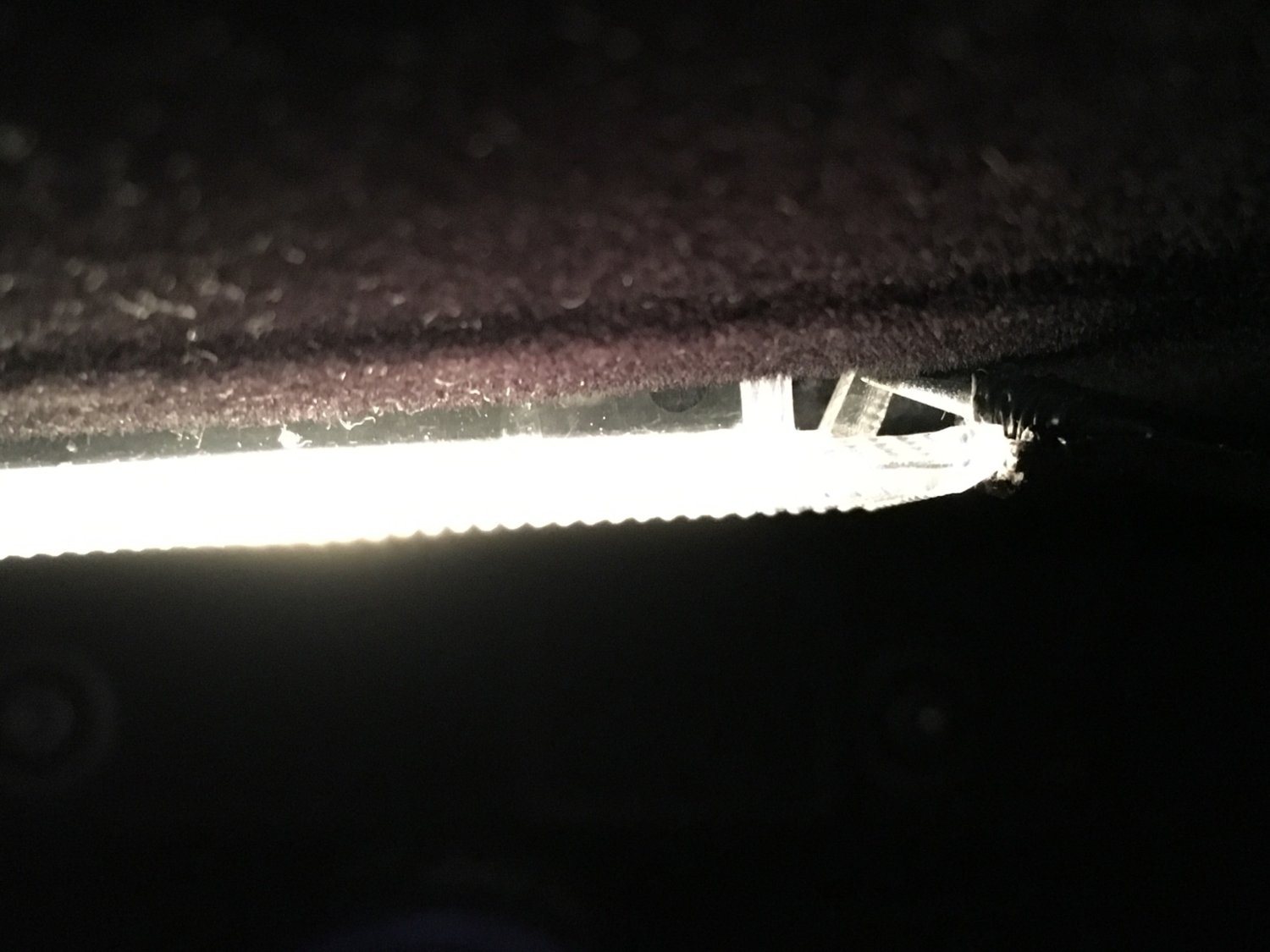

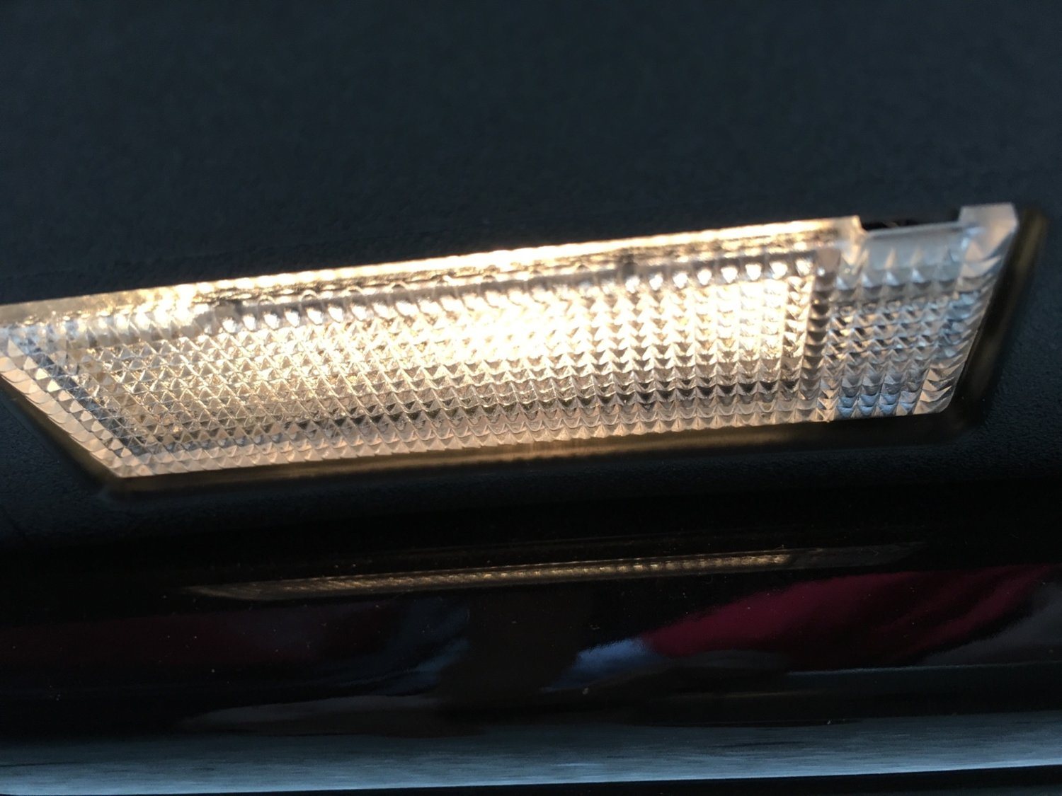

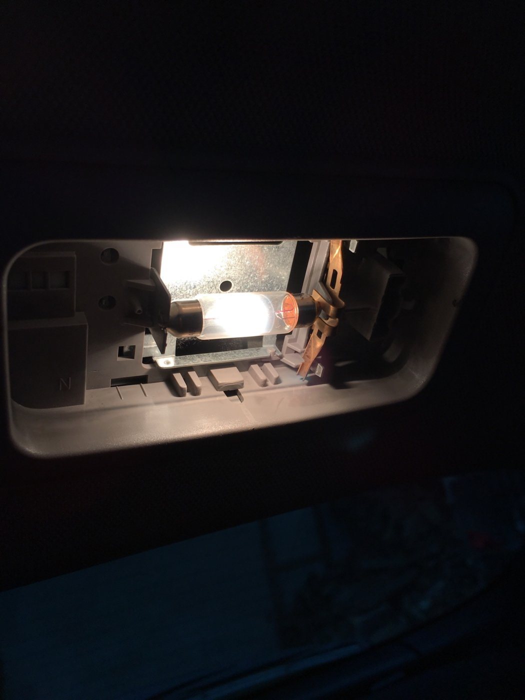

Passiamo ora alle plafoniere centrali dell abitacolo : quella posteriore si estrae mettendo il cacciavite sul lato più lungo della plafoniera e si fa una leggera leva perso l interno della plafoniera , si sgancerà automaticamente e vedrete un dentino sulla plastica trasparente della stessa , che serve a farla restare all interno del suo alloggio , dovete facendo questa operazione di leva far scavalcare quel dentino verso l esterno della plafoniera . Visualizza allegato 136445Visualizza allegato 136446Visualizza allegato 136447Visualizza allegato 136448

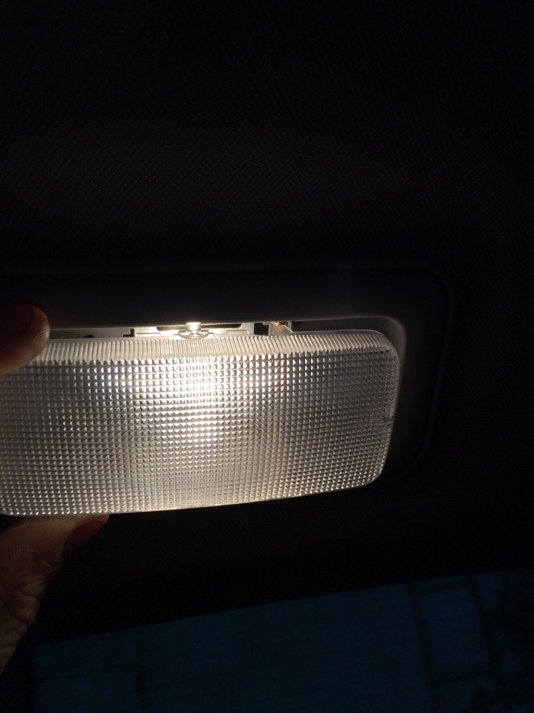

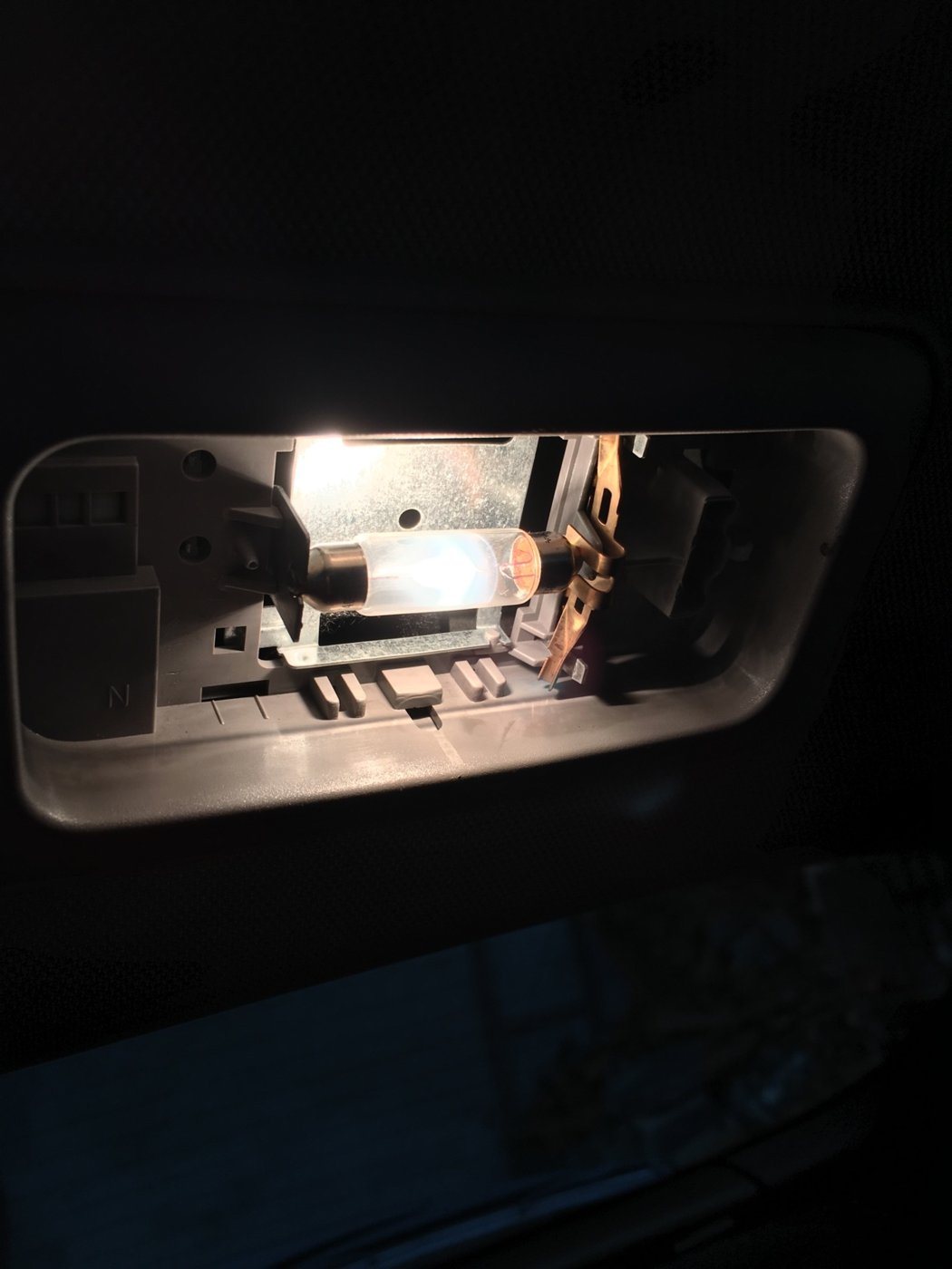

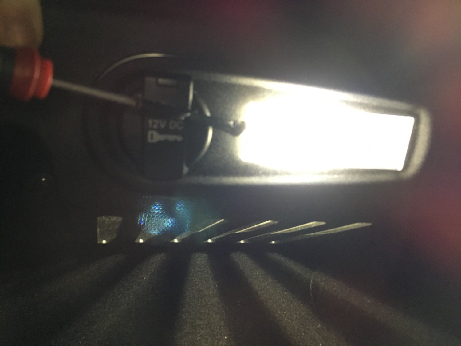

per la plafoniera anteriore il gioco è ancor più semplice: si parte inserendo sempre il nostro cacciavite a metà plafoniera sul bordo e si fa una leggera leva verso il basso per estrarre la stessa .. lei scatterà verso il basso e poi voi con le mani la tirerete verso di voi con moderazione , verrà via da sola non e necessari alcuna forza bruta .. Visualizza allegato 136449Visualizza allegato 136450
Thomas un consiglio per quella posteriore plafoniera interna togli tutta la plafoniera invece di estrarre solo il vetrino che potrebbe rompersi ti consiglio con un giravite piccolo a taglio tra i 2 bordini di plastica a cornice :) sfili tutta la plafoniera e rimane attaccato solo il bordino esterno grande
Danielealfa89 , ancora no sarà il prossimo step , ormai avevo già ordinato queste [emoji28]emanuele84 hai ragione ma ho molta manualità su ste cose perché lavorando in concessionaria ogni giorno ne vedo di cotte e di crude quindi so come operare per non rompere nulla , comunque grazie mille per la dritta [emoji6]
