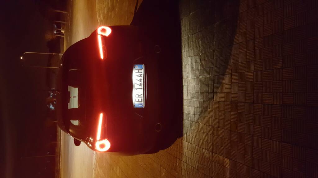

Di nulla :) io le ho già cambiate un paio di volte prima avevo messo dei led un po' violetti nn facevano tanta luce ora li ho cambiati con led più bianchi e ne hanno 2 presi su ebay
#108
Penso di sì. Lampadina LED T5 a 2 SMD 5050 BIANCO PURO 5000 K per fari ANGEL EYES FK DEPO 12V | eBay io ho preso questi invece e fanno una buona luce. Cercavo anche questi tipo con attacco a piastrina . Quelli che avevo prima avevano i due contatti filini metallici per intenderci e ho dovuto stringere i contatti della piastrina dove attaccano e l'ho fatto con un tappo di una penna di plastica essendo tutto l'alloggio in rame o cmq materiale conduttore e rischi di far saltare qualche fusibile facendo contatto con un altro metallo tipo na pinzetta.
