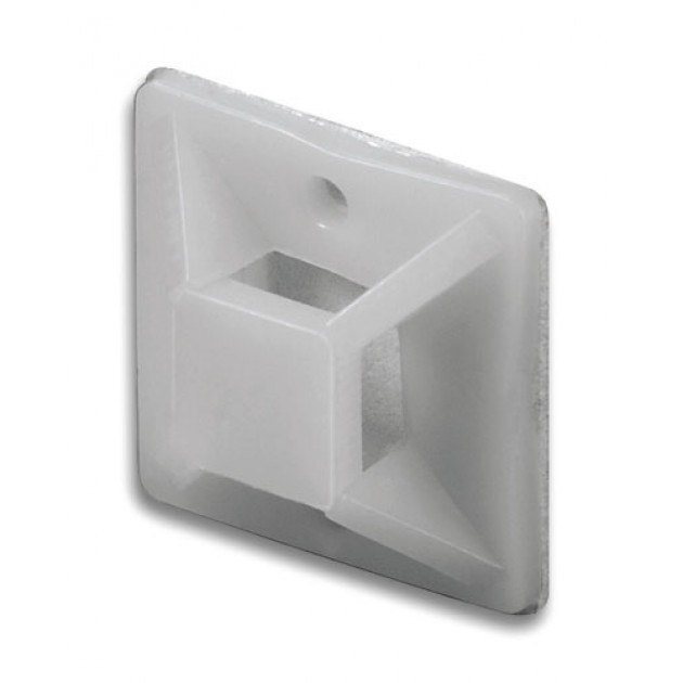

penso/credo che l'interfaccia non abbia tutto questo peso.....
io,tramite le basette biadesive per fascette elettriche,che sono veramente potenti,le utilizzo da anni,la posizionerei proprio SOTTO il cassetto porta oggetti.....

Già pensato ad una soluzione del genere.
Sotto il rivestimento del cassettino, così basta togliere due clip e si accede all'interfaccia.
