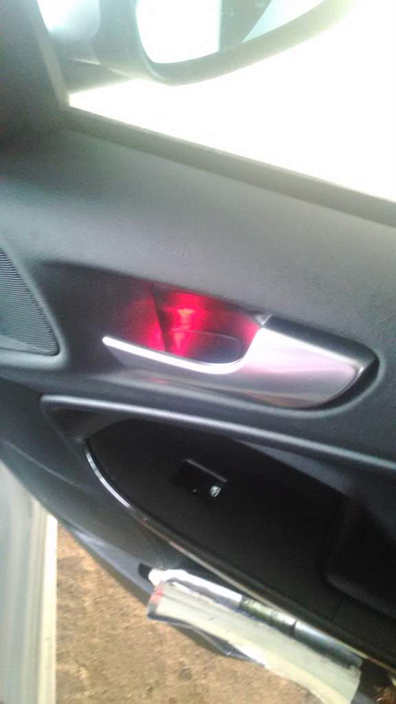

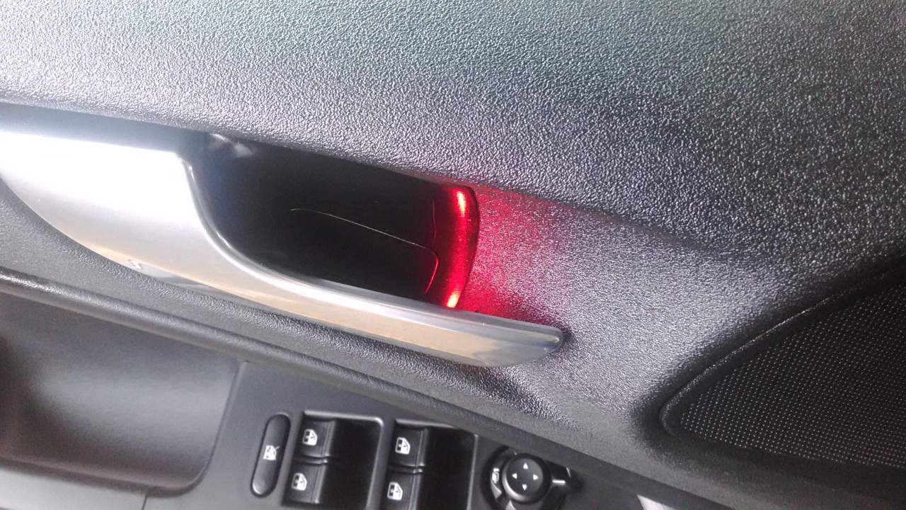

Ecco altre due foto
Re: Alfa Romeo Giulietta - 1.6 JTDm2 105cv - Exclusive - Bianco Ghiaccio - 2012

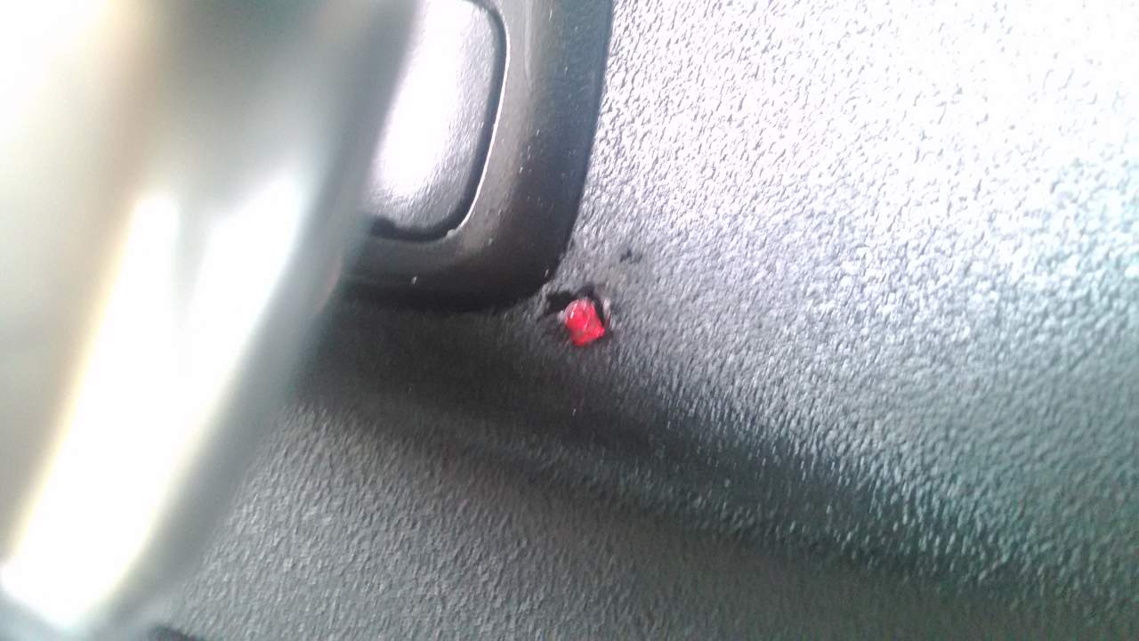

Quindi hai messo due le per maniglia? Non hai pensato di metterlo nel tappino coprivate così non foravi il pannello ma solo il tappino?
I led sono uno per maniglia. Abbiamo valutato anche la zona tappino, ma dietro il pannello è scatolato e quello era secondo noi il miglior punto per metterlo così da:
- essere nascosto
- non rischiare di rovinare il pannello
- non disturbare con il meccanismo di apertura maniglia.
I fori per il led sono stati fatti con punta 3mm
Ok, si hai ragione! In quel punto il pannello è scatolato. Potevi però fare una leggera sbavatura al foro in modo da renderlo più rifinito. Dove ti sei gol legato con l'alimentazione?
Abbiamo preso il positivo dalle luci pozzanghera e il negativo invece a massa sui rivetti degli altoparlanti, che ho sostituito.
Appena possibile dovrò rimuovere i pannelli per finire con l'insonorizzazione e vedrò se rifinire ulteriormente il led. Gli stessi appena possibile li metterò pure dietro.
Domenica purtroppo è arrivata la pioggia e abbiamo dovuto chiudere tutto alla velocità della luce.
Prendendo l'alimentazione sulle luci pozzanghera i LED si accendono solo quando aprì lo sportello?
Sarebbe stato così se avessi preso anche il negativo delle luci pozzanghera! Trovando invece un punto di massa "fisso" i led sono sempre accesi. Rimangono accesi grosso modo per i 10 minuti successivi alla chiusura della vettura, dopo di che si disattivano insieme a tutti gli altri servizi di bordo.
Ottimo allora. Quindi ha la stessa logica di funzionamento dell'illuminazione dei pulsanti alza cristalli? Ti chiedo questo perché nella G.Punto aziendale che ho da pochi giorni, le maniglie sono illuminate con dei LED bianchi di grande effetto e il loro funzionamento è come quello dei pulsanti alza cristalli
Esattamente, solo che le luci degli alzavetro si disattivano alla chiusura della vettura, i led qualche minuto dopo.
Se apro con telecomando i led si accendono immediatamente, se invece apro con la chiave non appena apro la portiera (si accendono anche quelli dell'altra portiera).
Diciamo che a fronte di un'utilità molto relativa danno quel tocco in più di dettaglio all'abitacolo!
