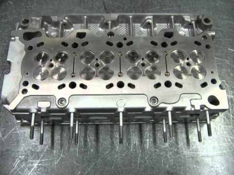

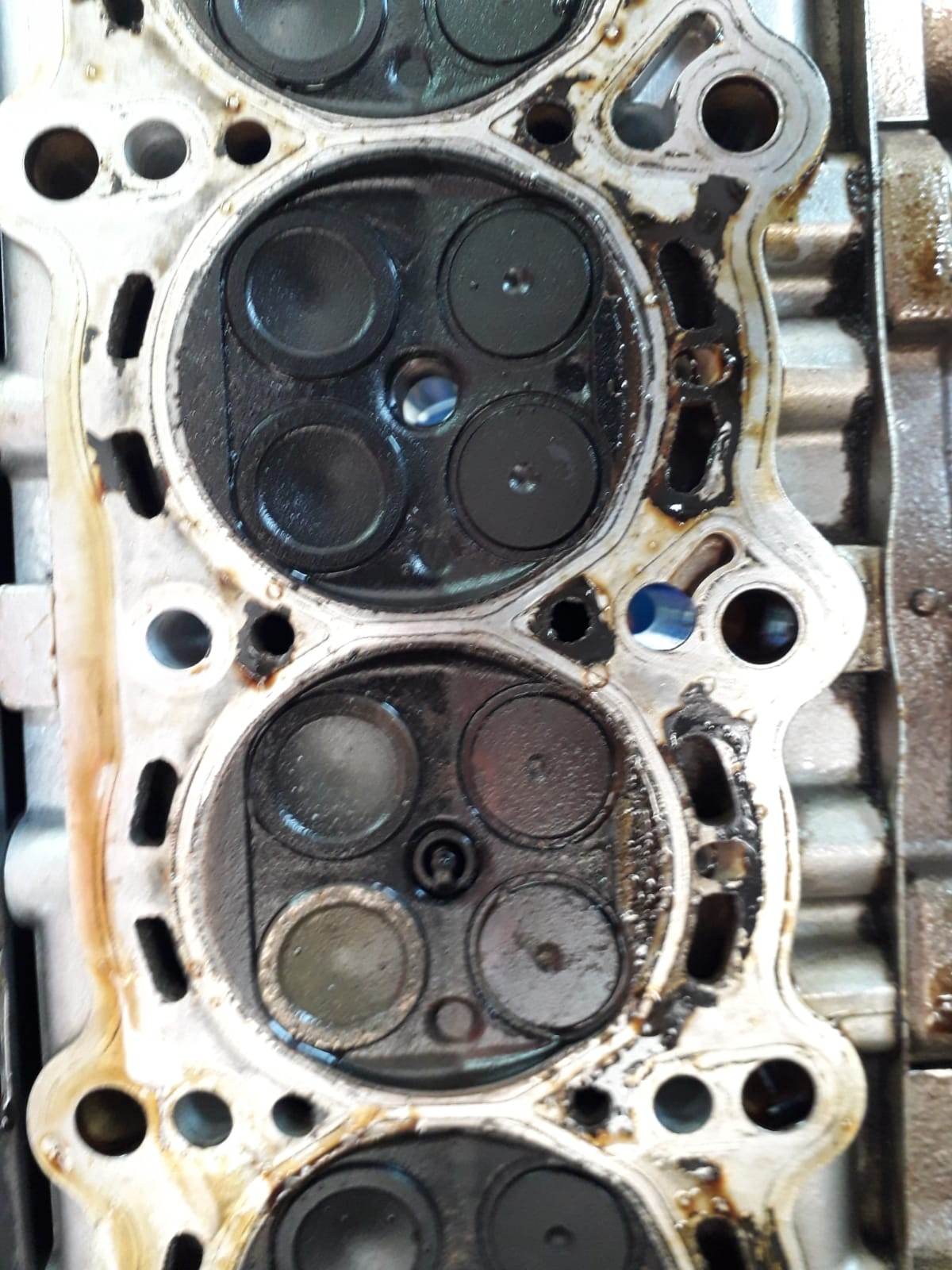

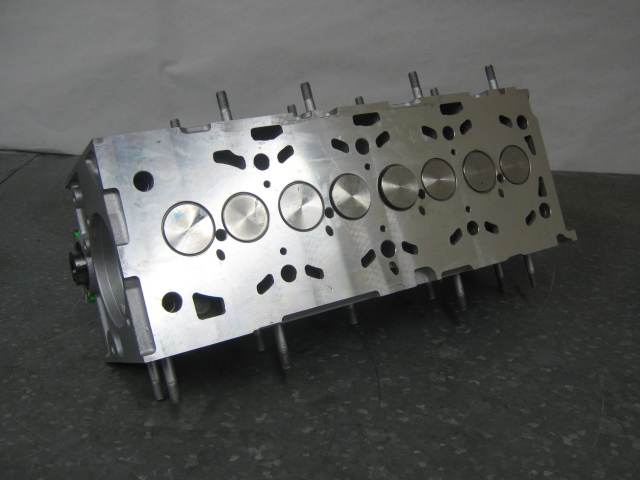

Bhe spero che non ti darà problemi perché quando si smonta la testata, dal momento in cui si allentano i prigionieri i bulloni della testa che la saldano al basamento... i piani d'appoggio tra testata e basamento vanno ripuliti per bene.
Pulito il piano della testa dei cilindri e rettificato il piano della testata...
Questa intendo Lele:
