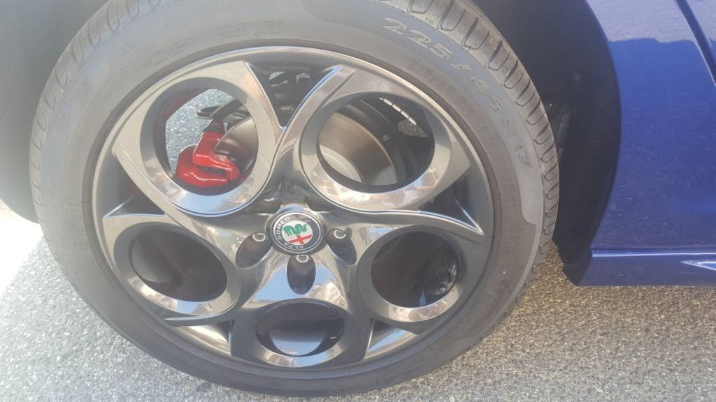

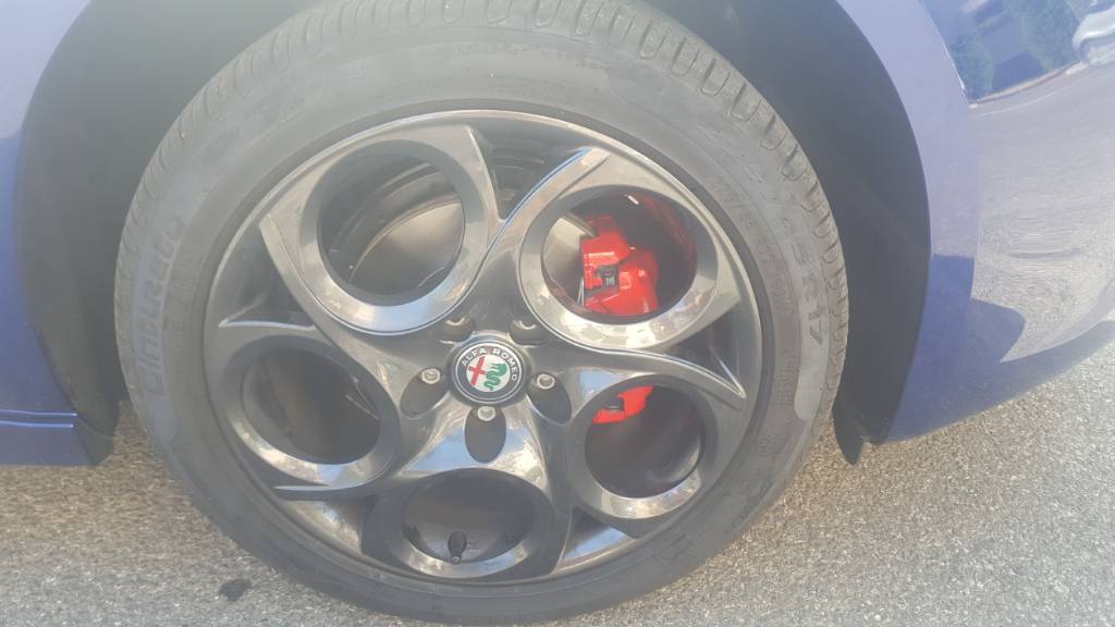

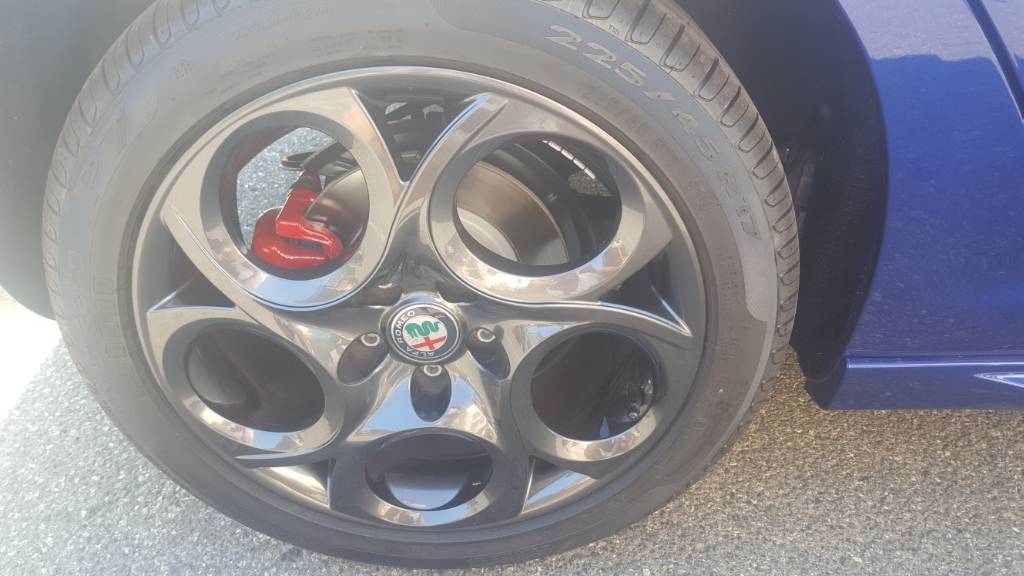

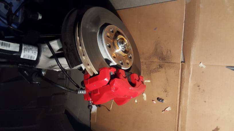

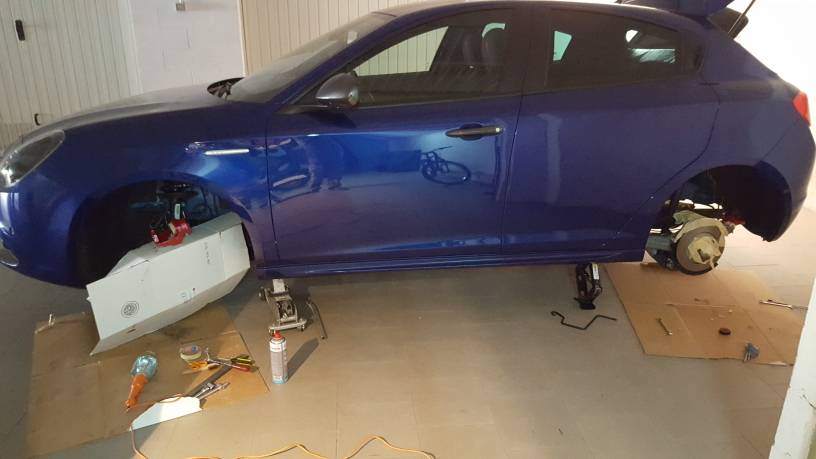

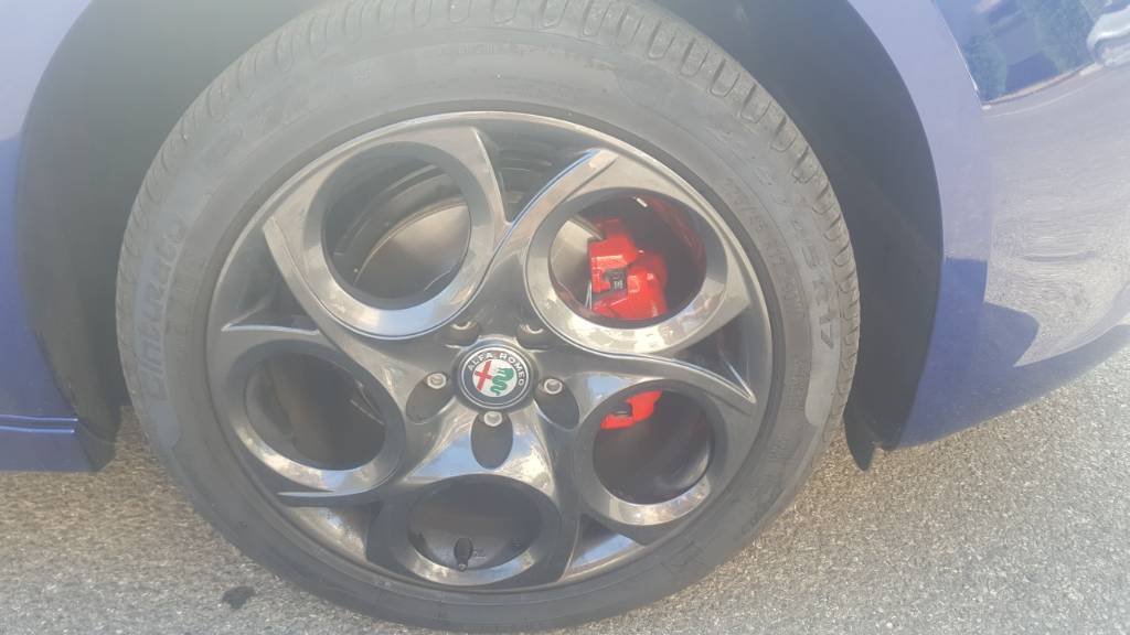

In questo weekend primo lavorino....pinze rosse

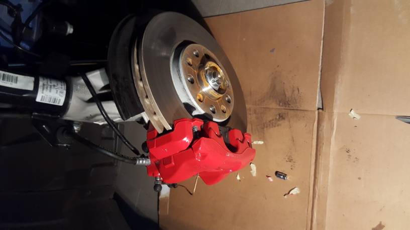

Il kit foliatec colore rosso racing(è piu che sufficente per fare 4 pinze me ne avanzato abbastanza).....sul pack veloce la pinza standard (non brembo) stona un po quindi ho rimediato cosi.
È un bel lavoraccio fra smonta rimonta lava la pinza vernicia fai asciugare ecc ecc.
Ci ho messo 24 ore in totale (compresa la notta per fare asciugare la prima delle 2 mani di vernice)

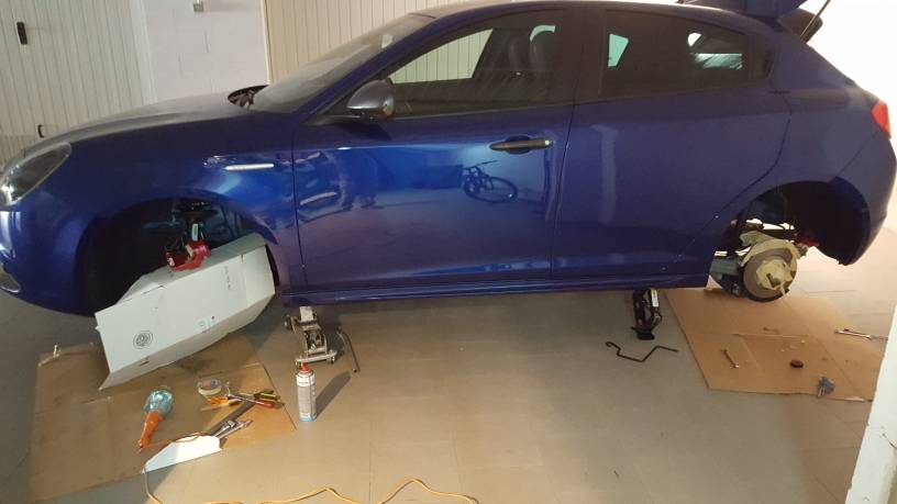

Spray mi pare?
Io ho usato quello a pennello su 147. Ma onestamente non ho smontato niente, altrimenti era troppo lavoro. [emoji1]
No vernice a pennello ....per stenderla sulla pinza ci vuole molto piu tempo rispetto alla bomboletta secondo me dura di più nel tempo e in secondo luogo con lo spray senza staccare la semipinza collegata all impianto idraulico (sulla macchina nuova non mi sembrava il caso di staccare il tutto perché poi fa rifatto lo spurgo su tutte e 4 le pinze) diventa un casino incartare tutto cio che hai intorno.
Ah ok. Bene.
