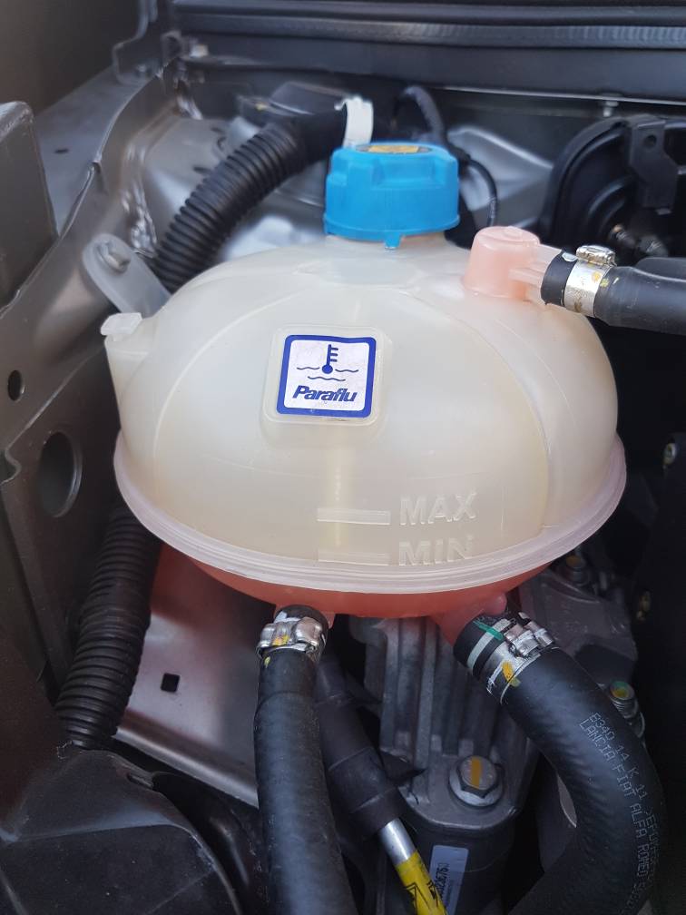

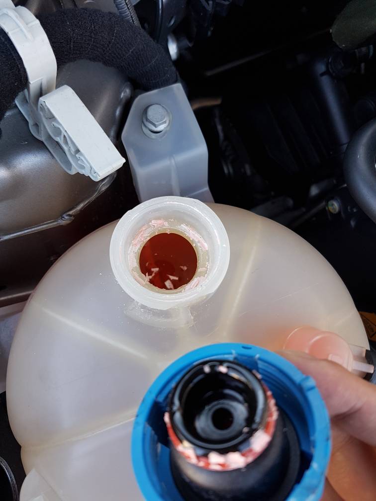

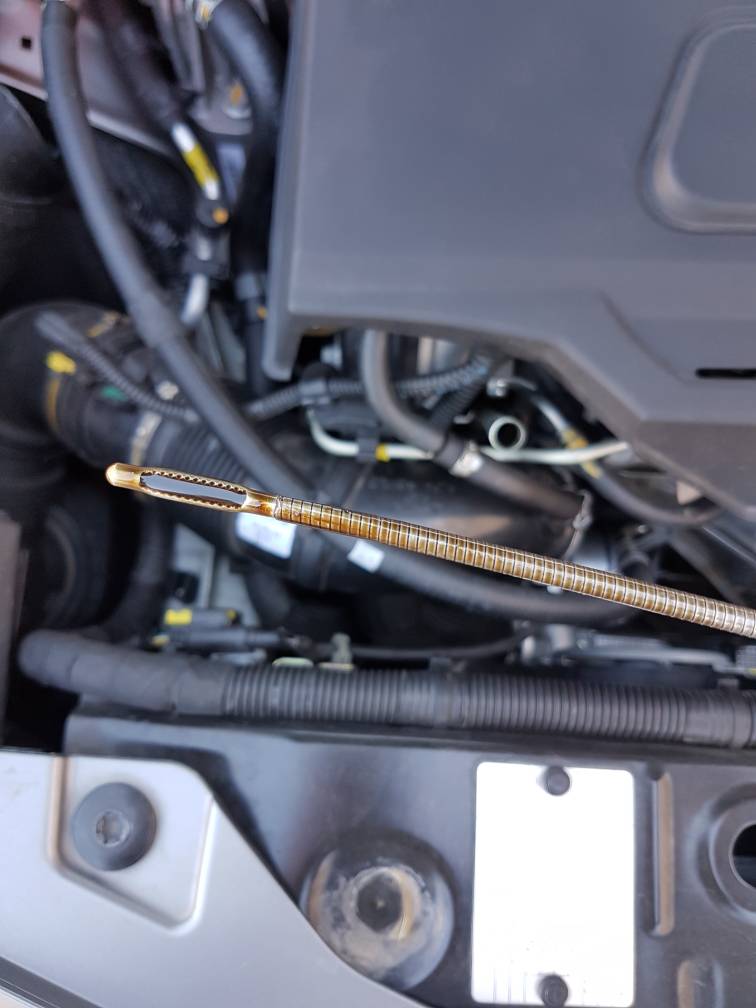

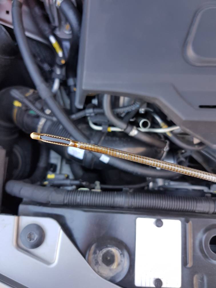

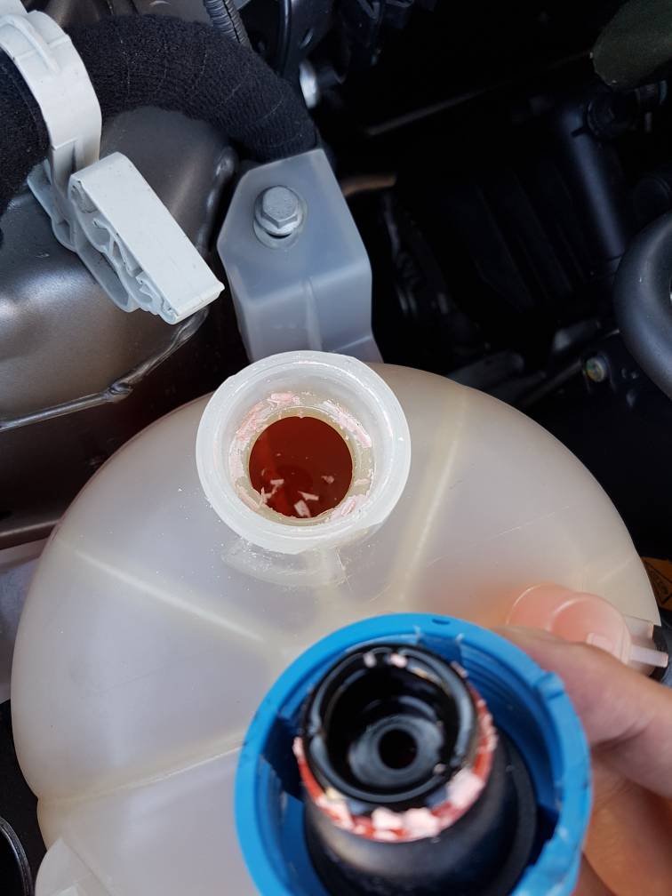

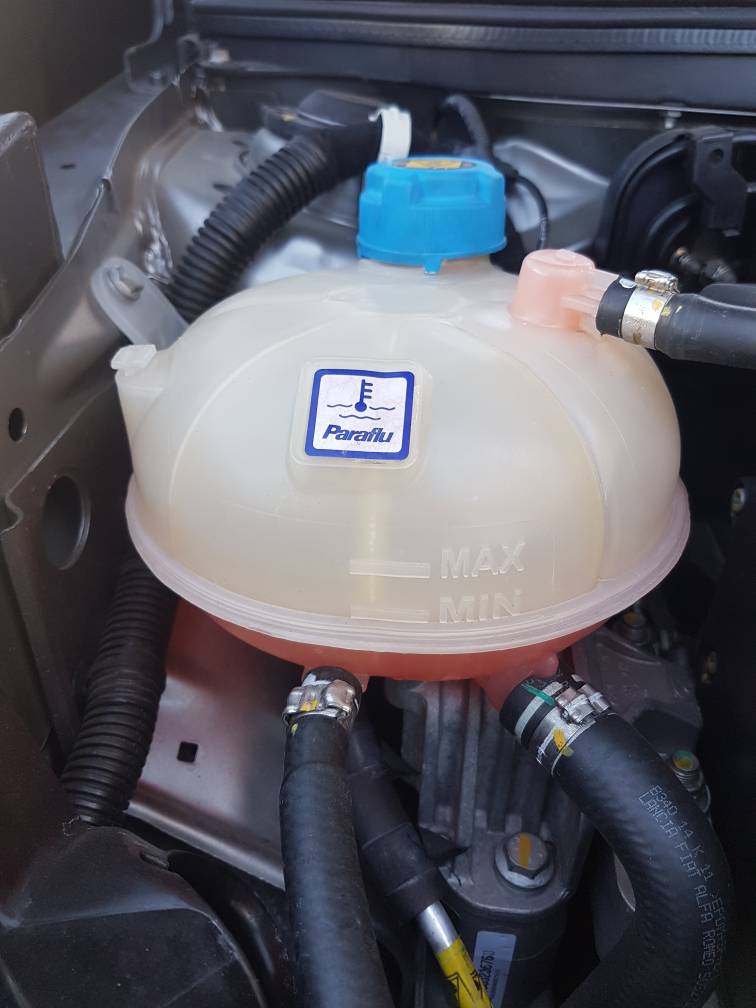

Allora ragazzi sto monitorando il livello del refrigerante..come detto in più topic del forum sembra si assesti a metà della vaschetta di espansione..la mia ha consumato del liquido ed ora il livello è come in foto (non si nota ma a freddo è praticamente 2 mm sopra la metà della vaschetta) da qualche giorno, vediamo se rimane così o cala ancora. Inoltre aprendo il tappo ho notato queste incrostazioni..normale secondo voi? Poi capitolo olio..ho provato a misurarlo ma niente non riesco proprio..oppure lo misuro bene e ce n'è una quantità sproporzionata in più..di seguito le foto.
Visualizza allegato 155833Visualizza allegato 155834Visualizza allegato 155835
Proprio oggi anch'io stavo controllando le stesse cose, ma che ci siamo messi d'accordo :D:D:D:D:D
Per l'aqua anche io sono come te, al centro della vaschetta, praticamente al minimo, da sempre, da quando l'ho comprata e come suggerito dallo zio l'ho lasciato così, perché tanto zio ha detto che ricalerebbe ed infatti con 6000 km li e rimasto, anche io stesse incrostazioni sul tappo ed infatti mi stavo chiedendo anche io cosa fossero.
Per l'olio in realtà da me guardando la stecca su di un lato è così, ma dall'altro si vede e sta' a metà.
La mia le incrostazioni le ho tolte ...
Da un po’ mi perde liquido dal basso della vaschetta , ieri l’altro mi è arrivata quella nuova è poco fa L’ ho sostituita . Quella vecchia aveva svariate fessurazioni nella parte alta mentre sotto era buona , smontandola mi sono reso conto che il problema era che la fascetta più grande non aveva più tensione sufficiente a garantire la tenuta . Pace , ormai ho messo la nuova , naturalmente anche tre fascette belle robuste a vite!!! Messo liquido nuovo previo doppio lavaggio del circuito e via

Come le hai tolte le incrostazioni? Nel senso che non tornano, e cosa sono? In tutte le altre mie macchine non l'ho mai viste.
Sono agenti chimici del liquido si formano quando rimane la parte superiore della vaschetta con umidita .. e con queste temperature glaciali l acqua si ricondenza ma la polvere rimane attaccata sopra .. nulla di preocxupante
