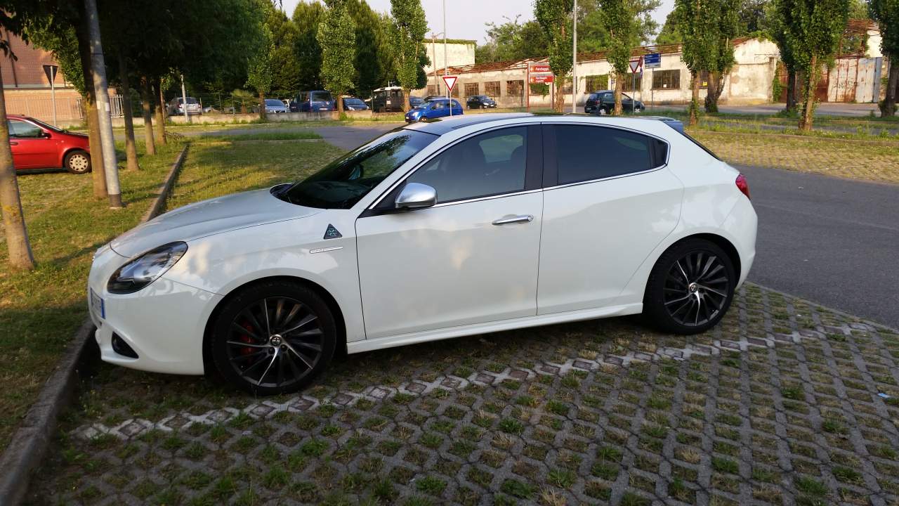

Diciamo che l’obbiettivo e arrivare sui 320-340 cv di motore ,telaisticamente irrigidirla il piu possibile senza che incominci a creparsi ,ed avere una guida piu sportiva possibile …(purtropo faccio molta autostrada quindi devo un attimino trattenermi dal mettere uniball di qua e di la XD) il rumore non mi importa , le vibrazioni nemmeno non deve essere comoda deve dare emozioni , sulla mia ex auto avevo tolto pure AC perchè pesava, ma avevo fatto un go kart ogni volta che uscivo mi regalava brividi di sogni . sto partendo con i lavori piu sbrigativi e meno costosi poi andro sul pesante

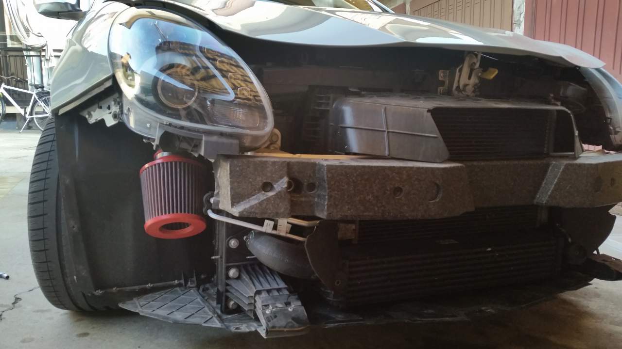

-kit filtro aria a cono ( filtro bmc twin , staffa artigianale,griglia fendinebbia modificata con convogliatore made ziodaedrico , estrattore in carbonio vtr su locaro made ziodaedrico )

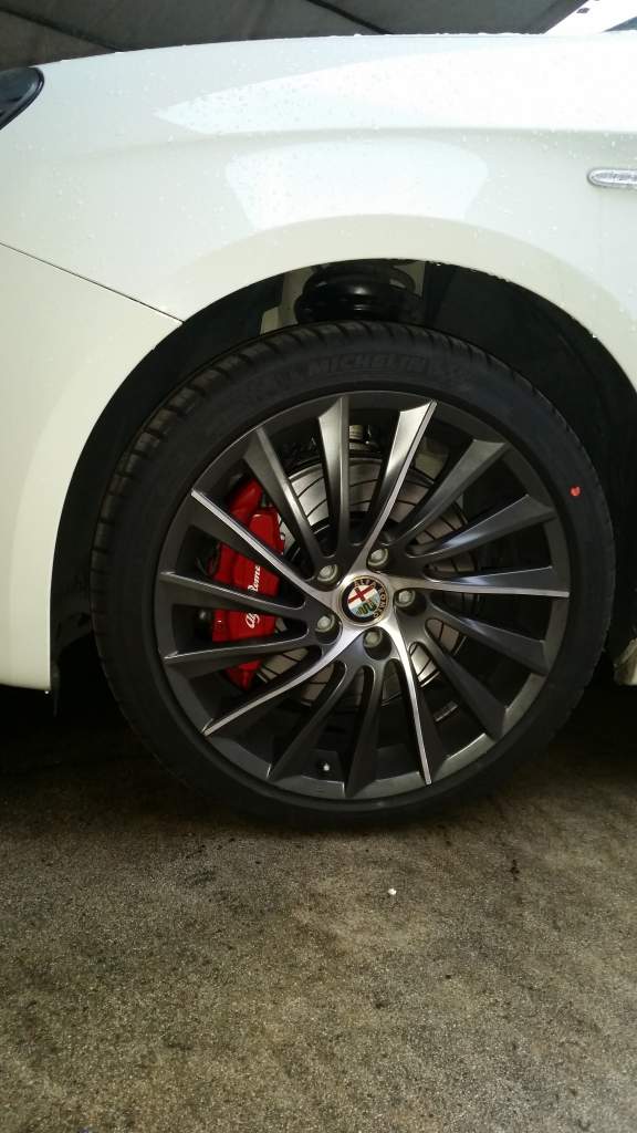

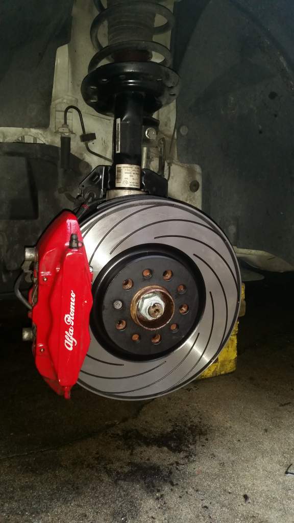

-dischi freno anteriori brembo baffati tarox f2000

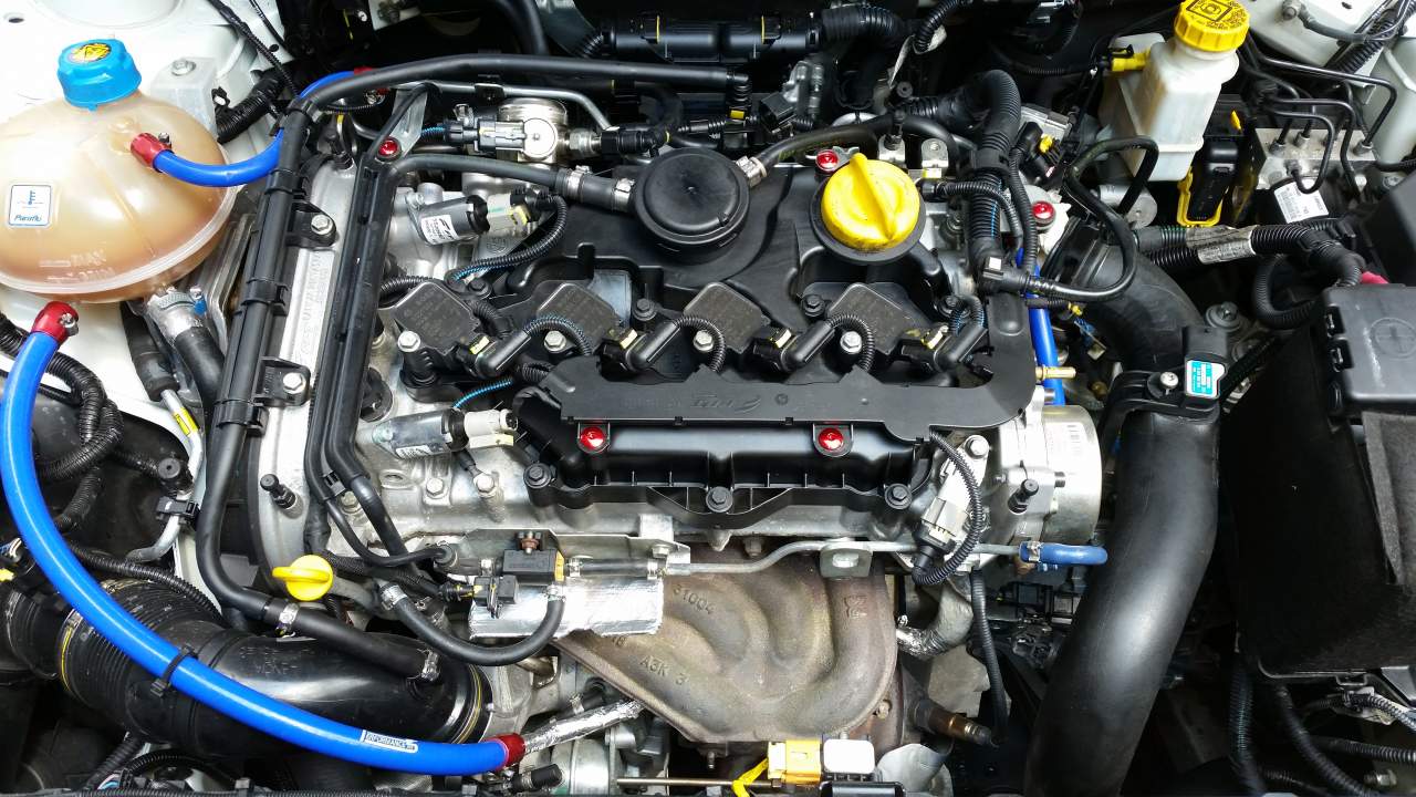

-semi kit tubi in silicone blu per circuito raffreddamento
-manometro pressione circuito di raffreddamento

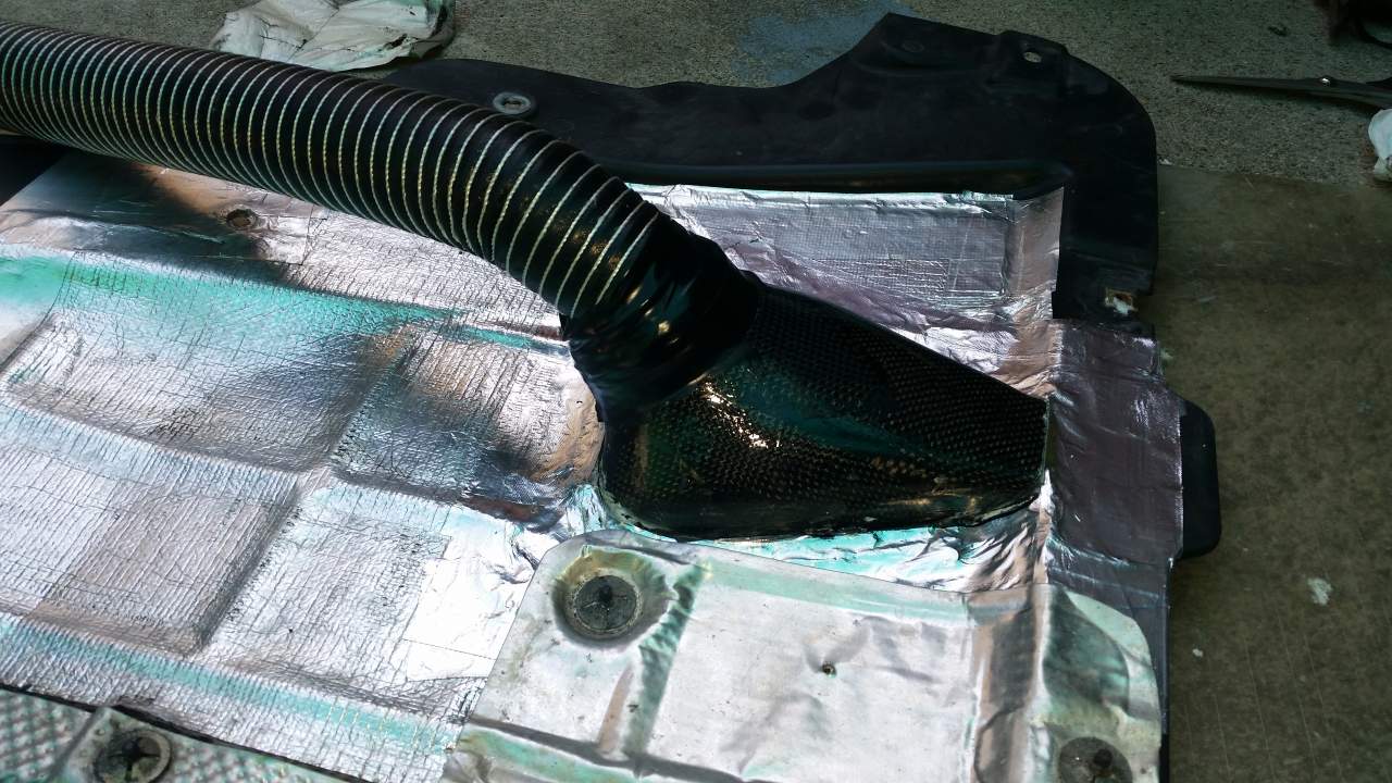

-kit raffreddamento turbina made ziodaedrico (naca in carbonio sul fondo anteriore con tubo di raffreddamento )

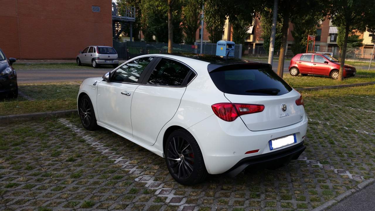

-alettoncino posteriore +griglia anteriore+stemma quadrifoglio con adesivo lucido carbonio

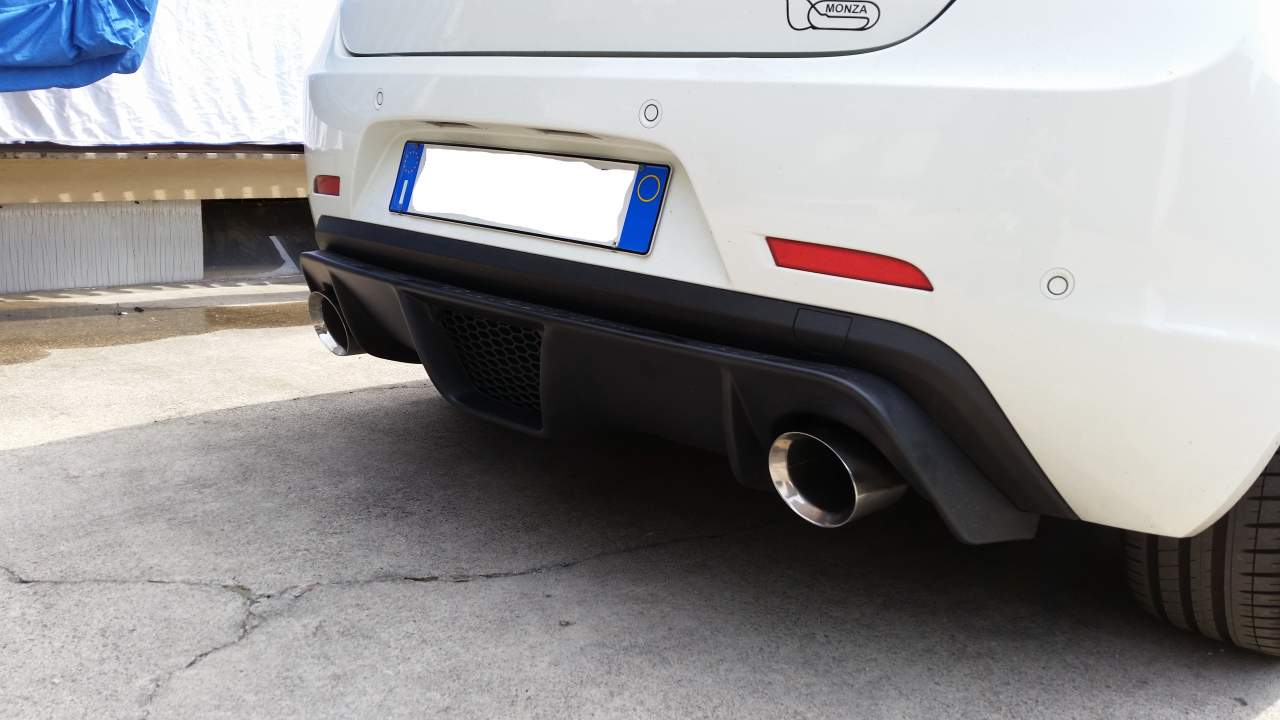

-dam posteriore cadamuro
-finali di scarico simonini modificati (odio la marca da tuning ma erano belli e i piu grossi che ci stavano XD

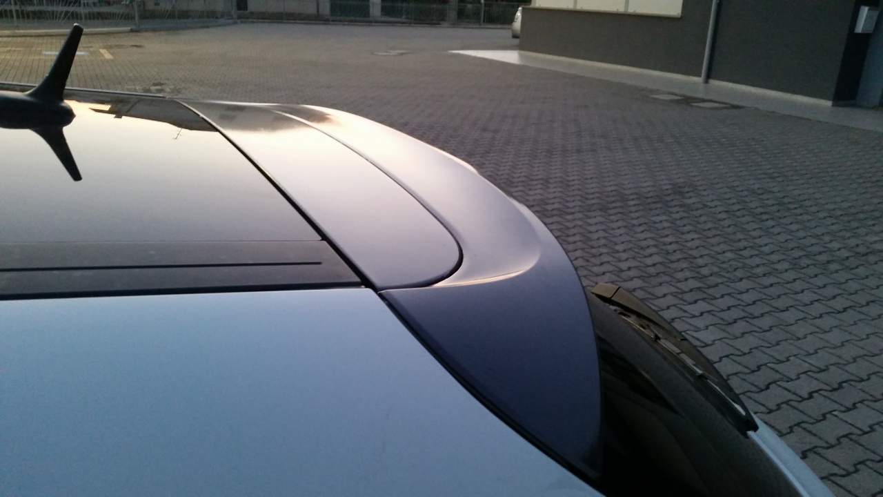

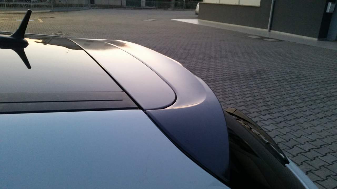

alettoncino in carboonlook e anche il tetto

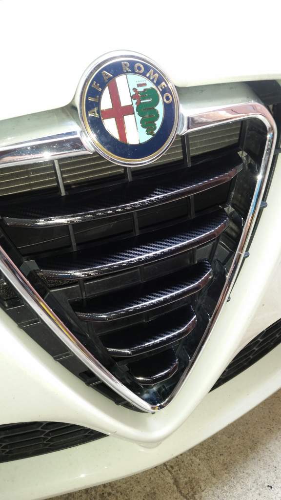

scudo anteriore carboon look

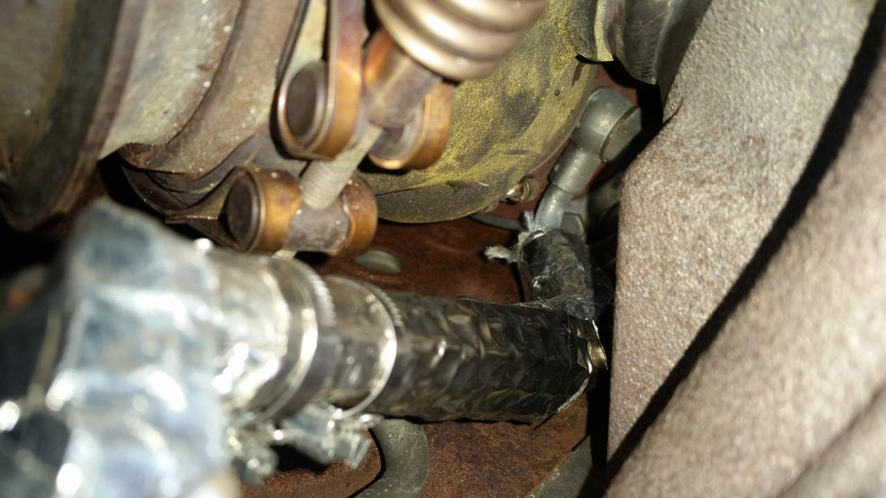

coibettazione tubo olio turbo

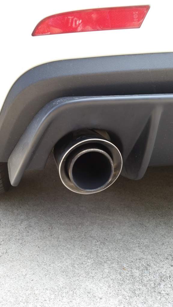

dam +scarichi

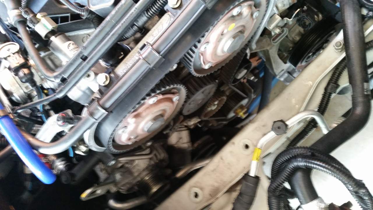

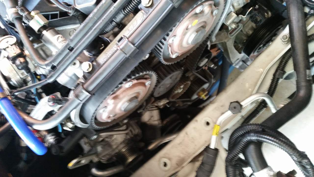

distribuzione quando la pompa mi ha mollato

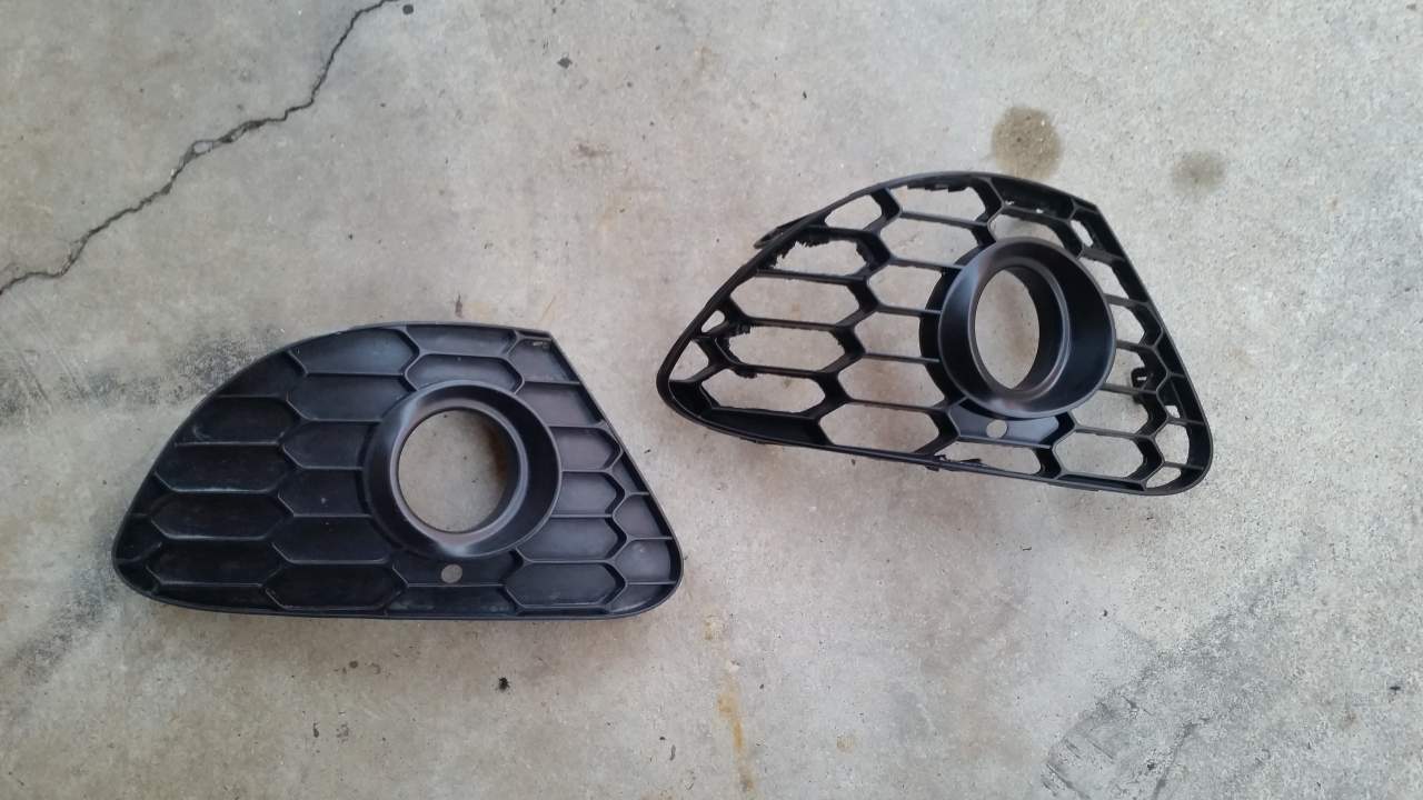

modifica griglia

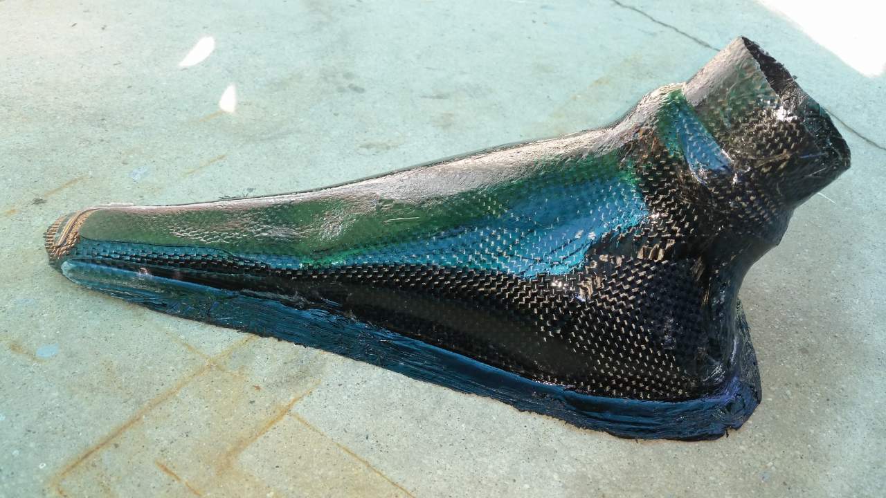

presa naca per turbo

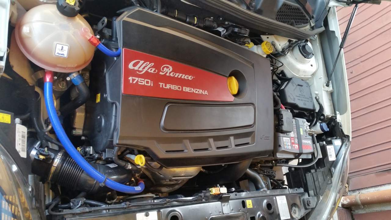

the engine !!!

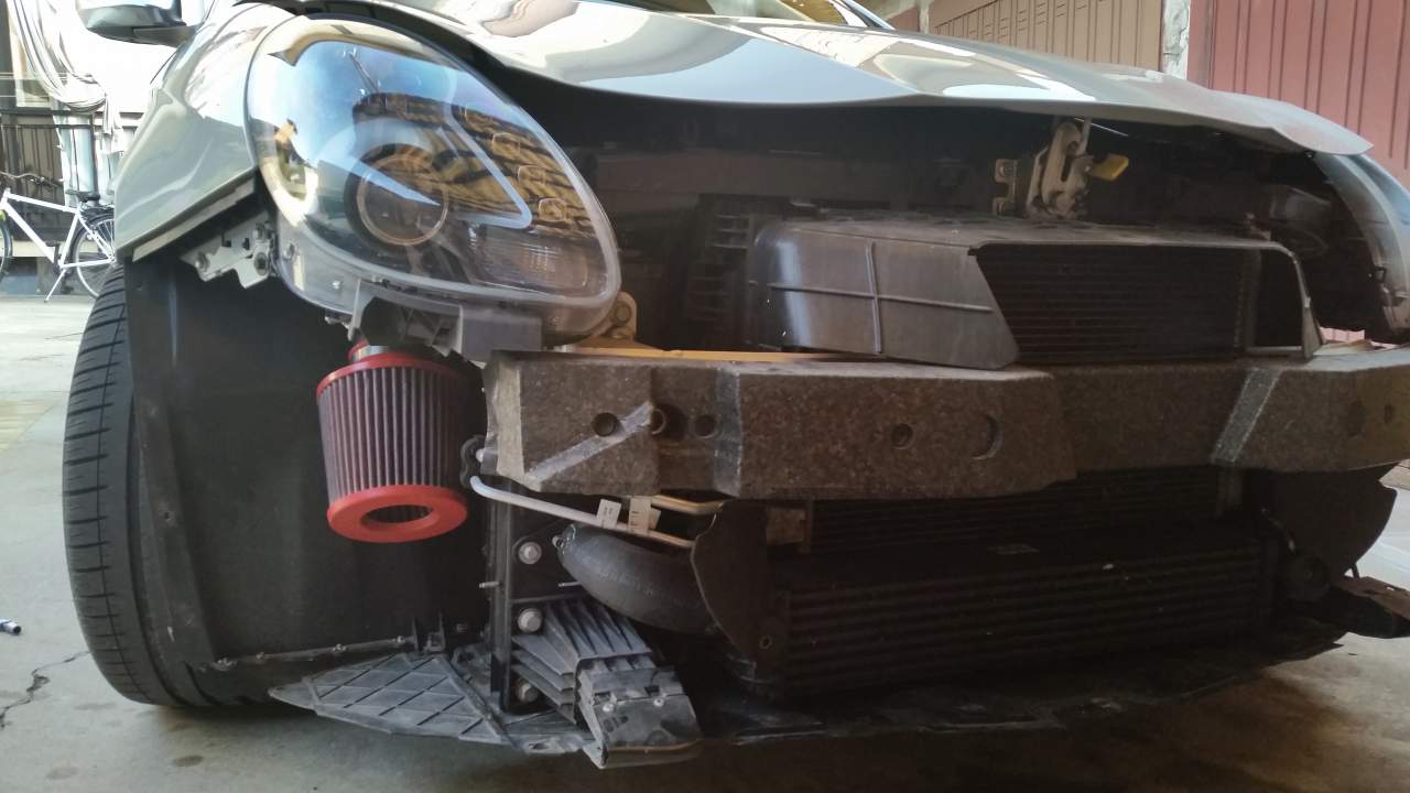

modifica griglia
