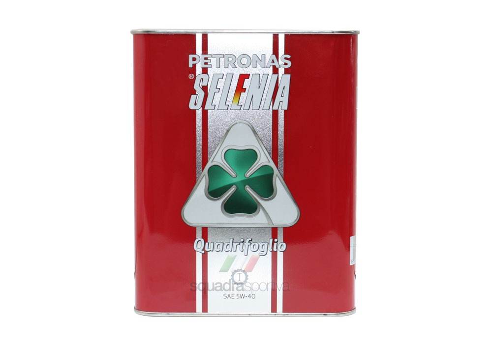

Casomai consiglio anche questo nuovo Selenia Quadrifoglio 5W40
