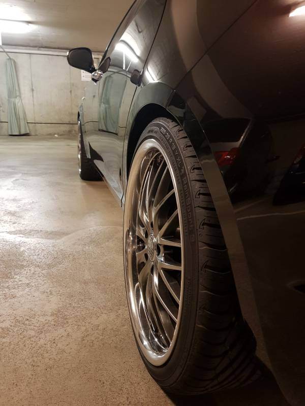

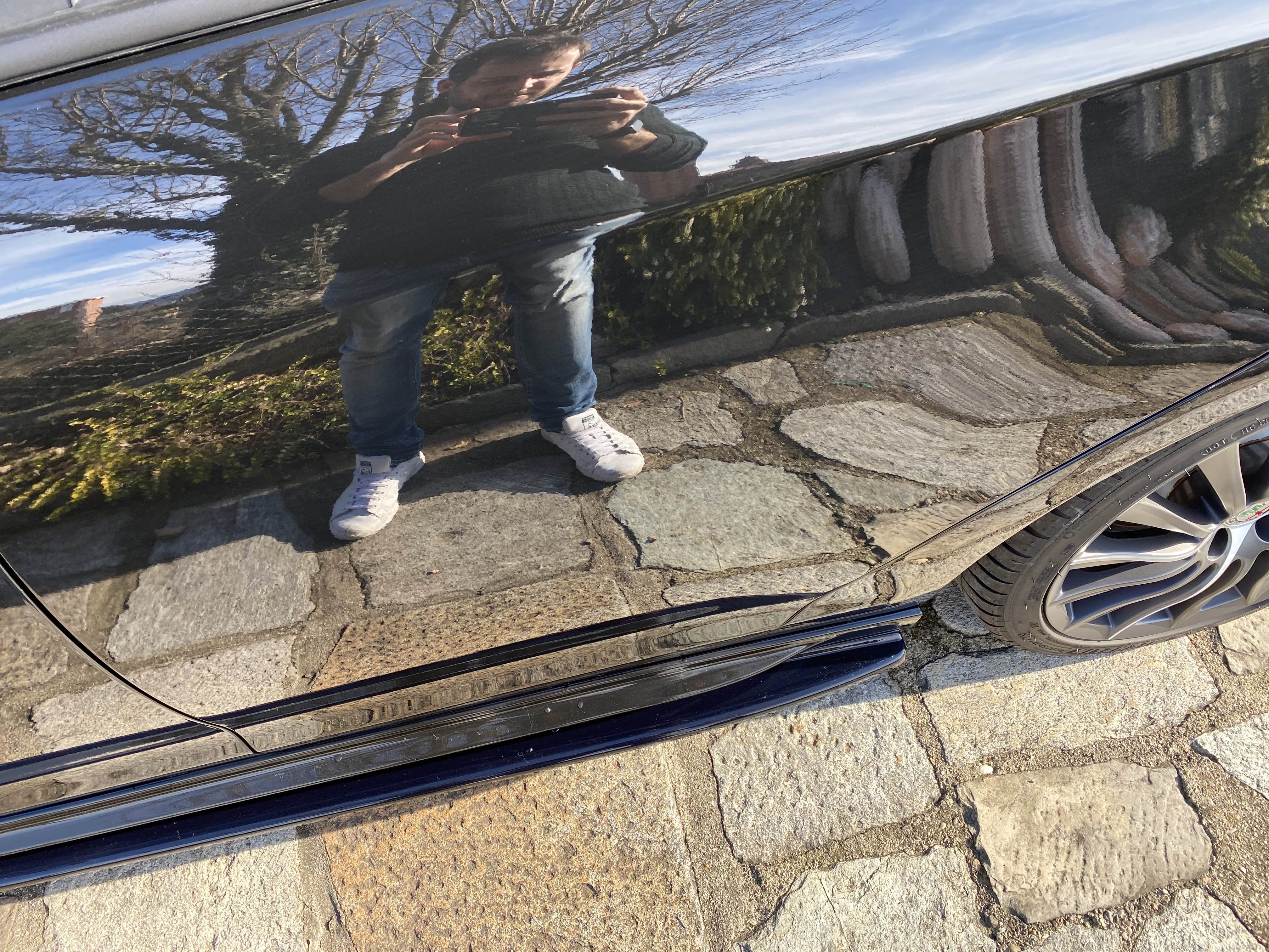

Oggi pomeriggio ho verniciato col plastidip i bordini cromati dei finestrini, neri opachi li ho fatti.
Purtroppo togliendo il nastro ho notato imperfezioni in alcuni punti, mi sa che prenderò una bomboletta nuova settimana prossima per ripetere l’intero lavoro. Però almeno ho imparato un po’ a usare questo tipo di prodotti.
Si capisce poco dalla foto ma rende molto, ma veramente molto più che con la cromatura.

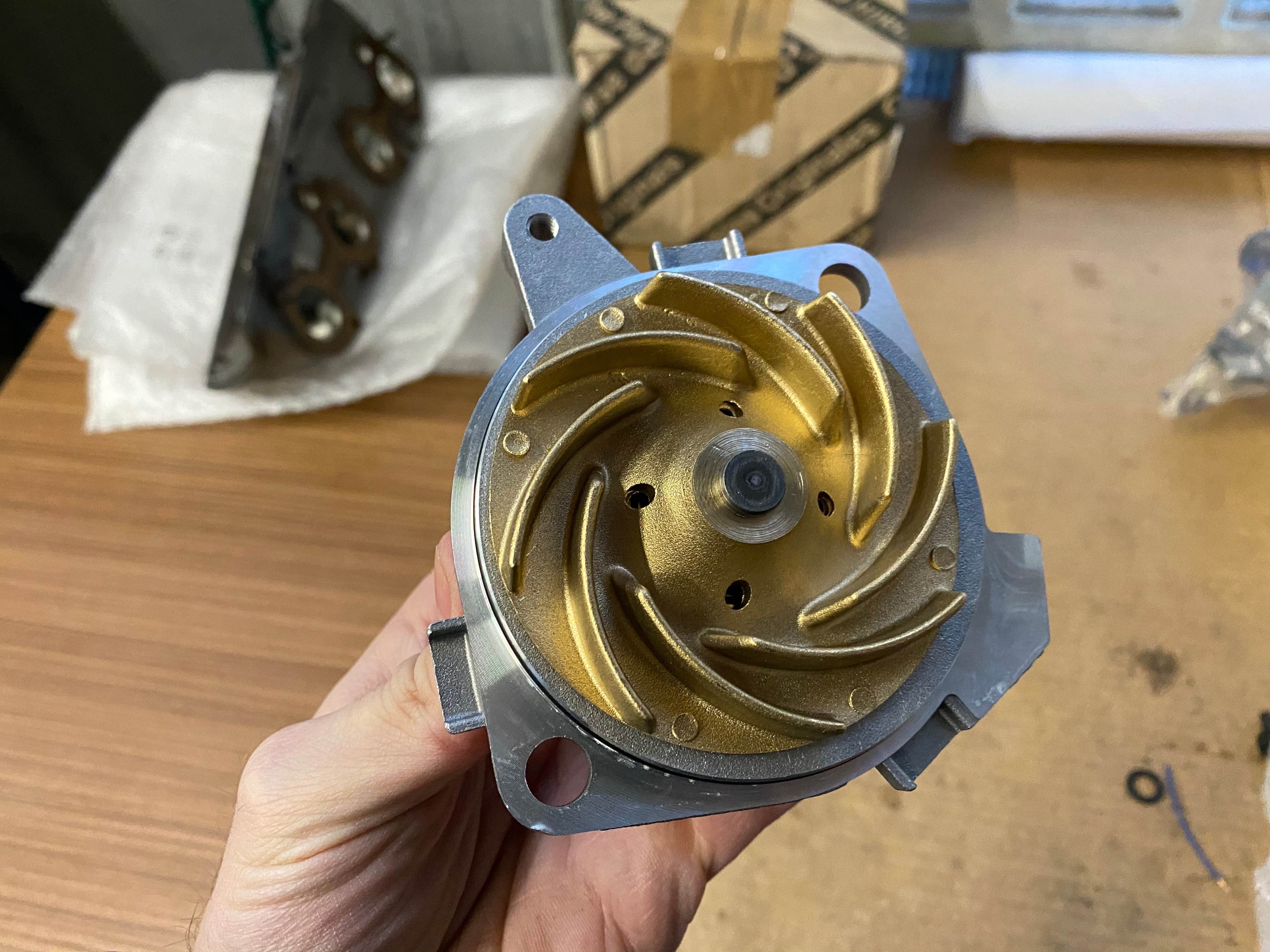

Questa è la famosa pompa acqua rinforzata fornita da ZioDaedrico.
A detta del meccanico è inutile.. poi sto genio mi ha detto “va che è più pesante!” Eh bravo da girante in plastica a ottone ci sarà un attimo di differenza eh ahah

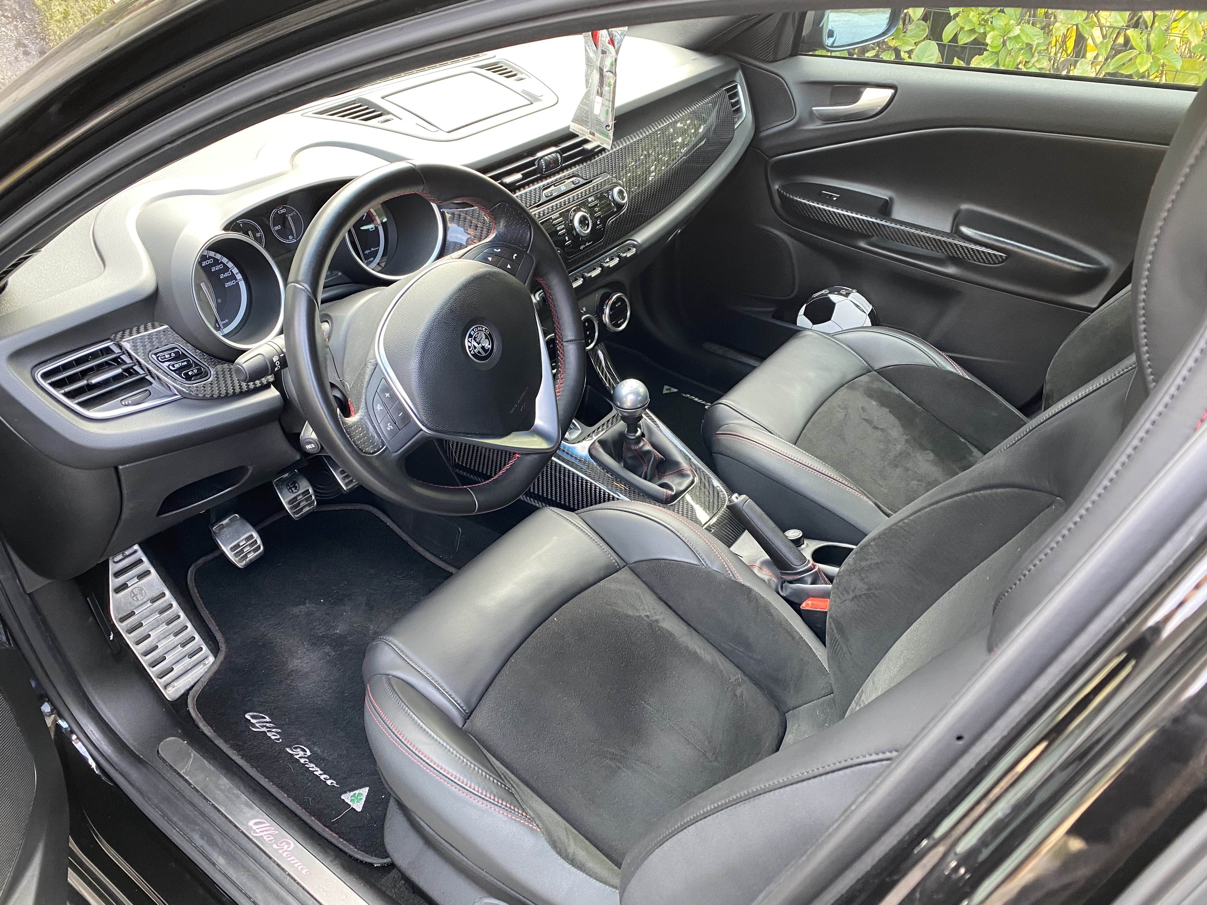

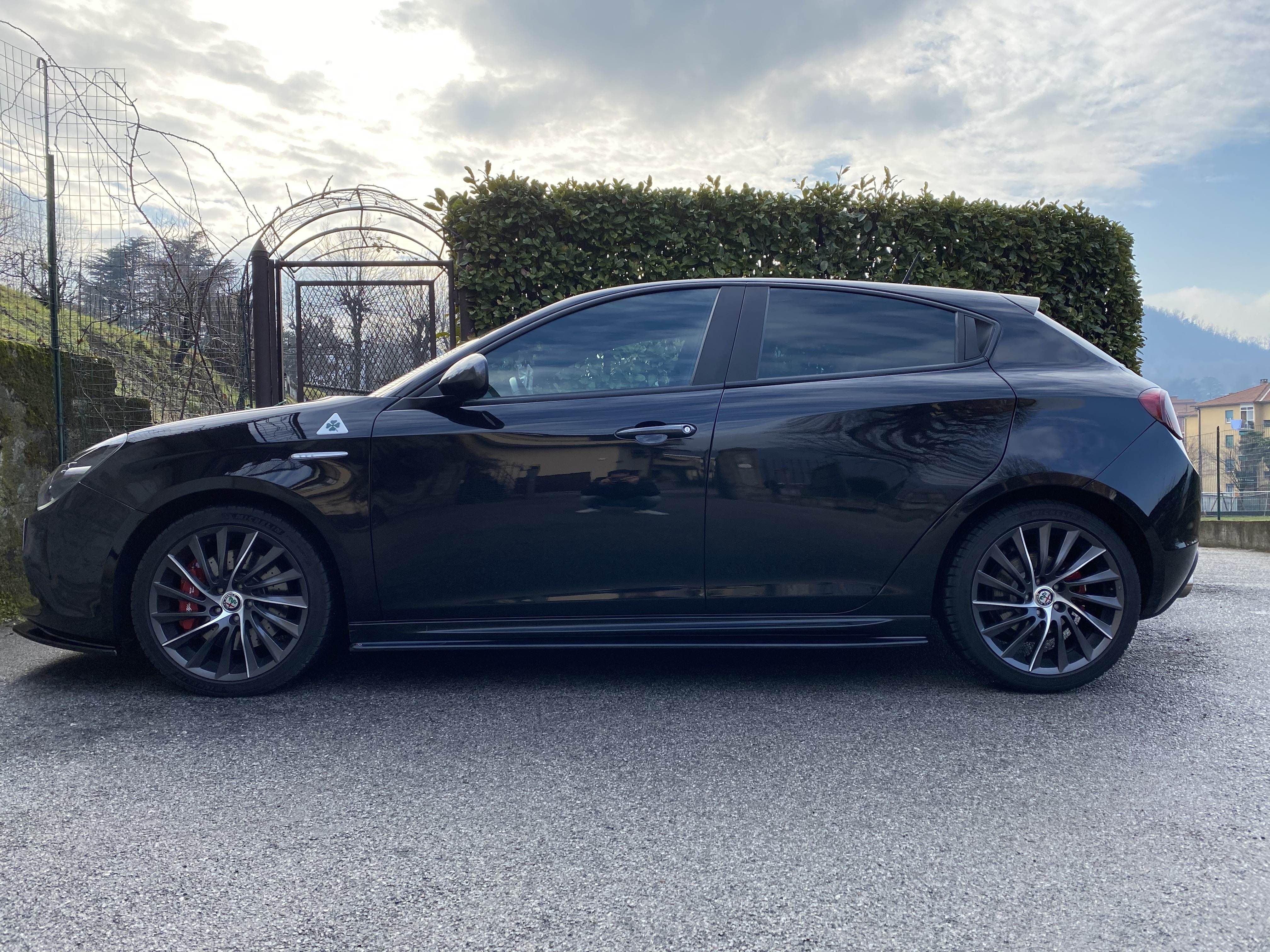

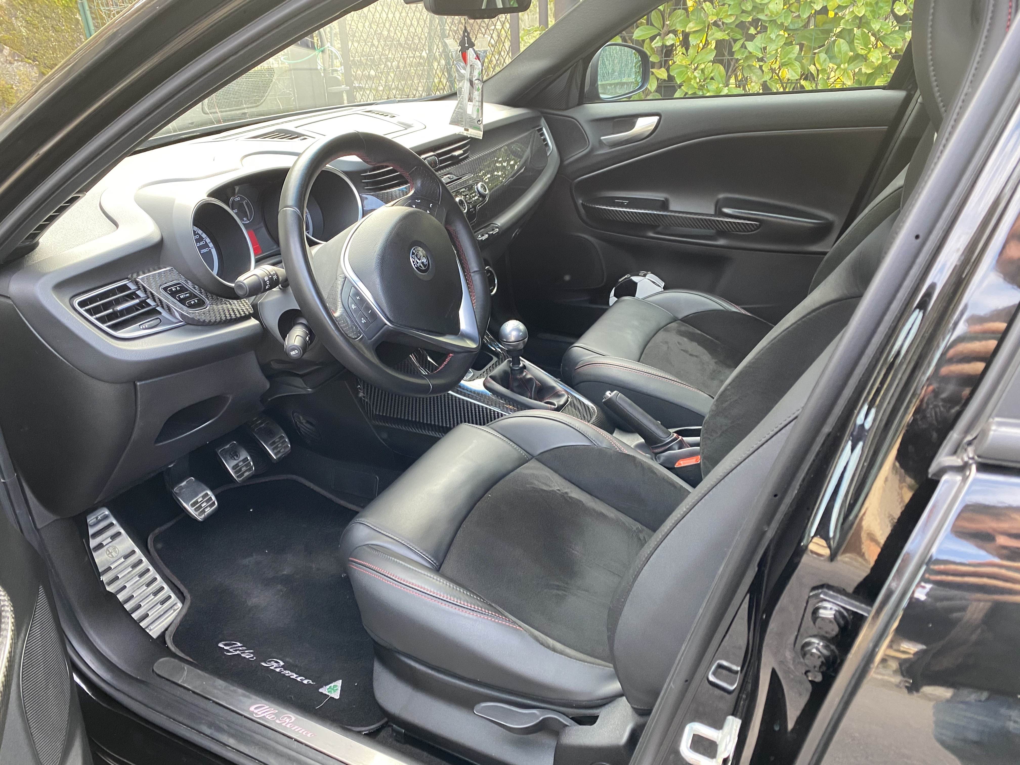

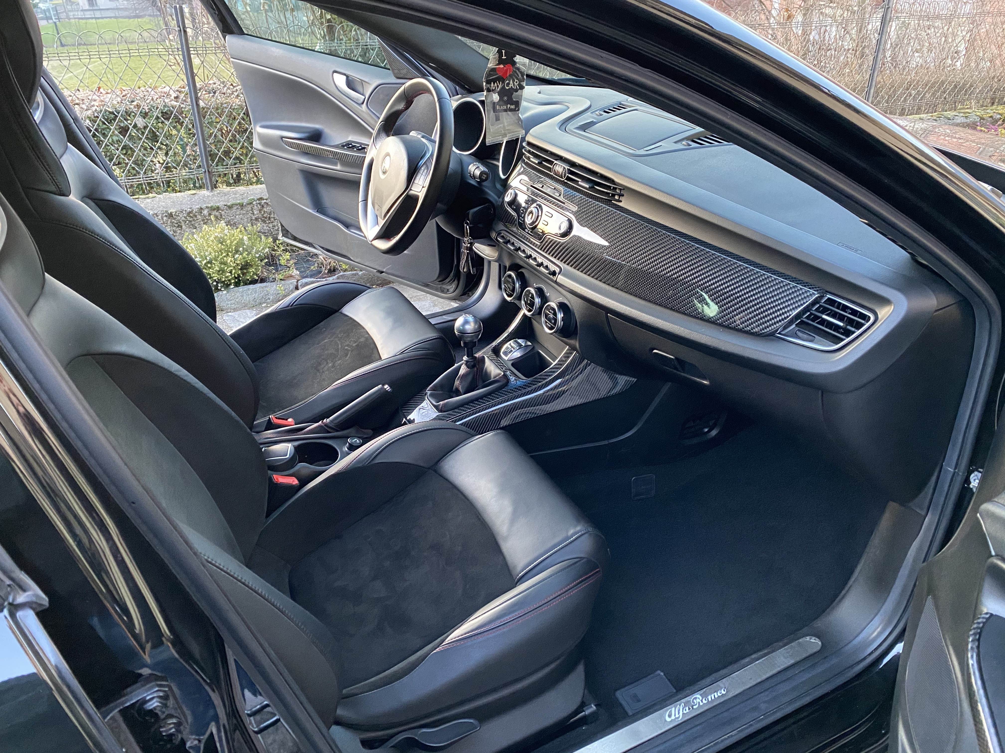

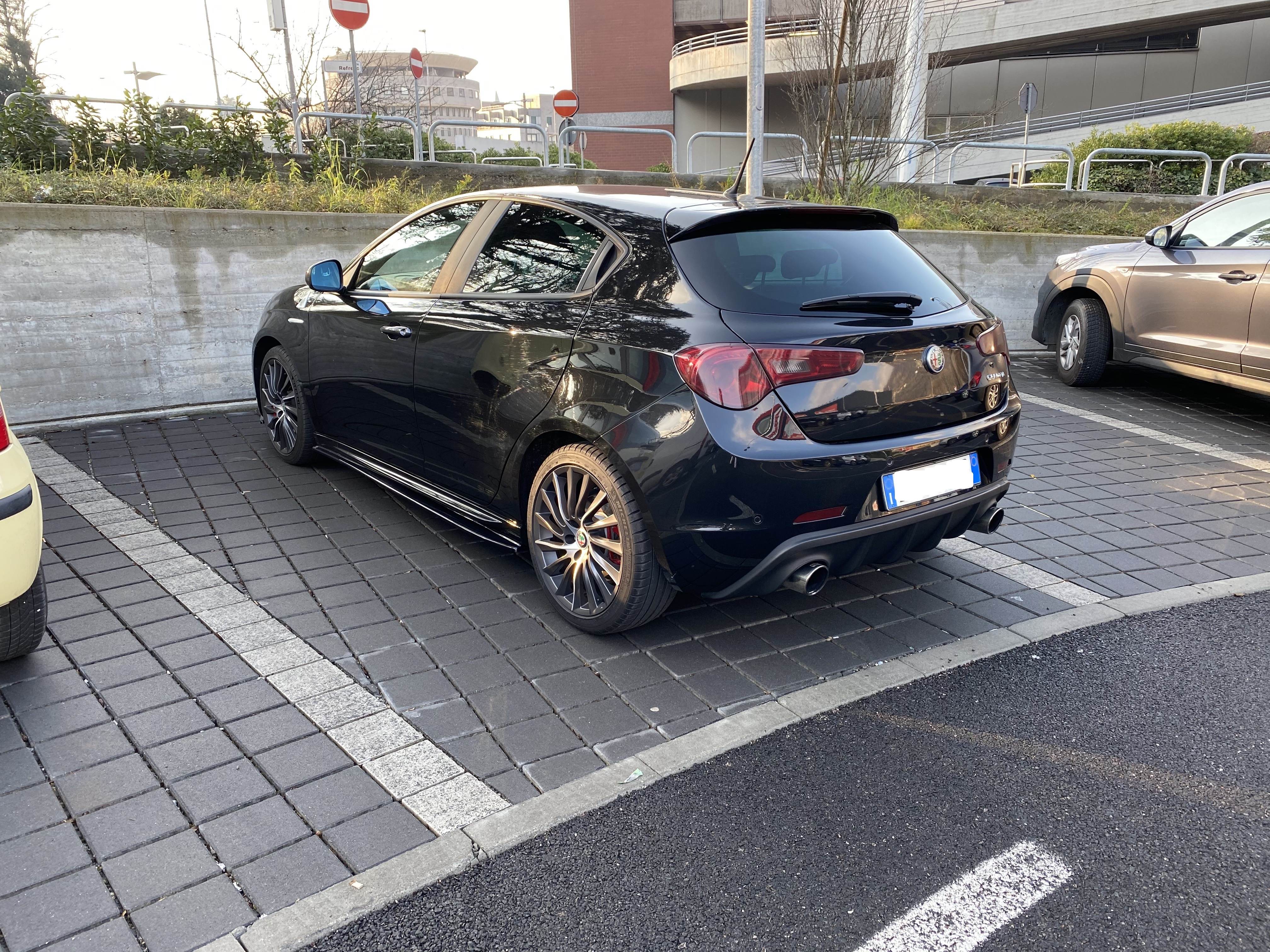

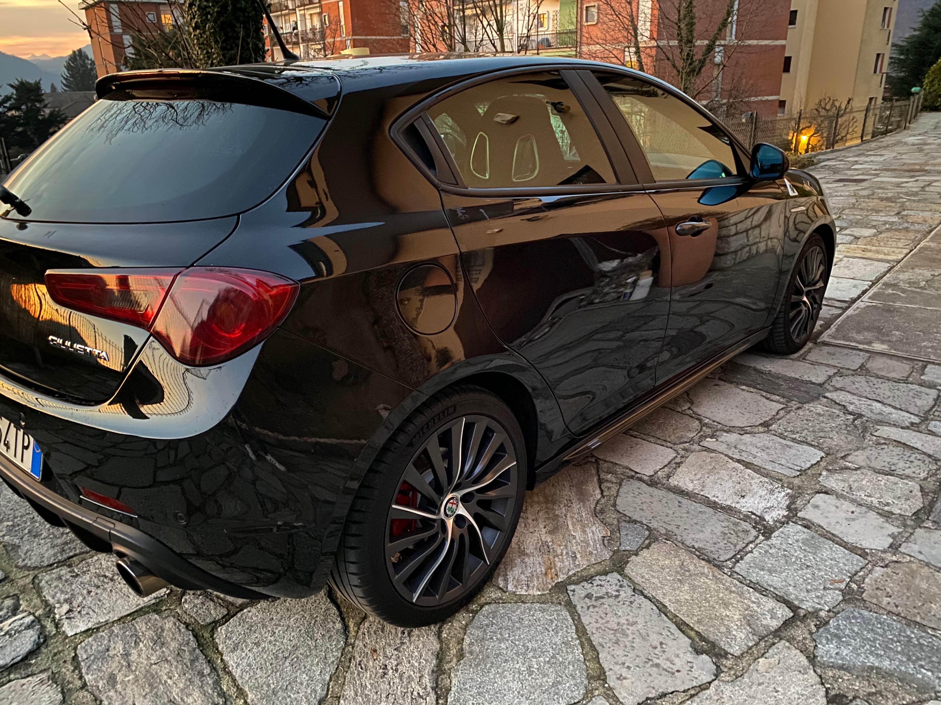

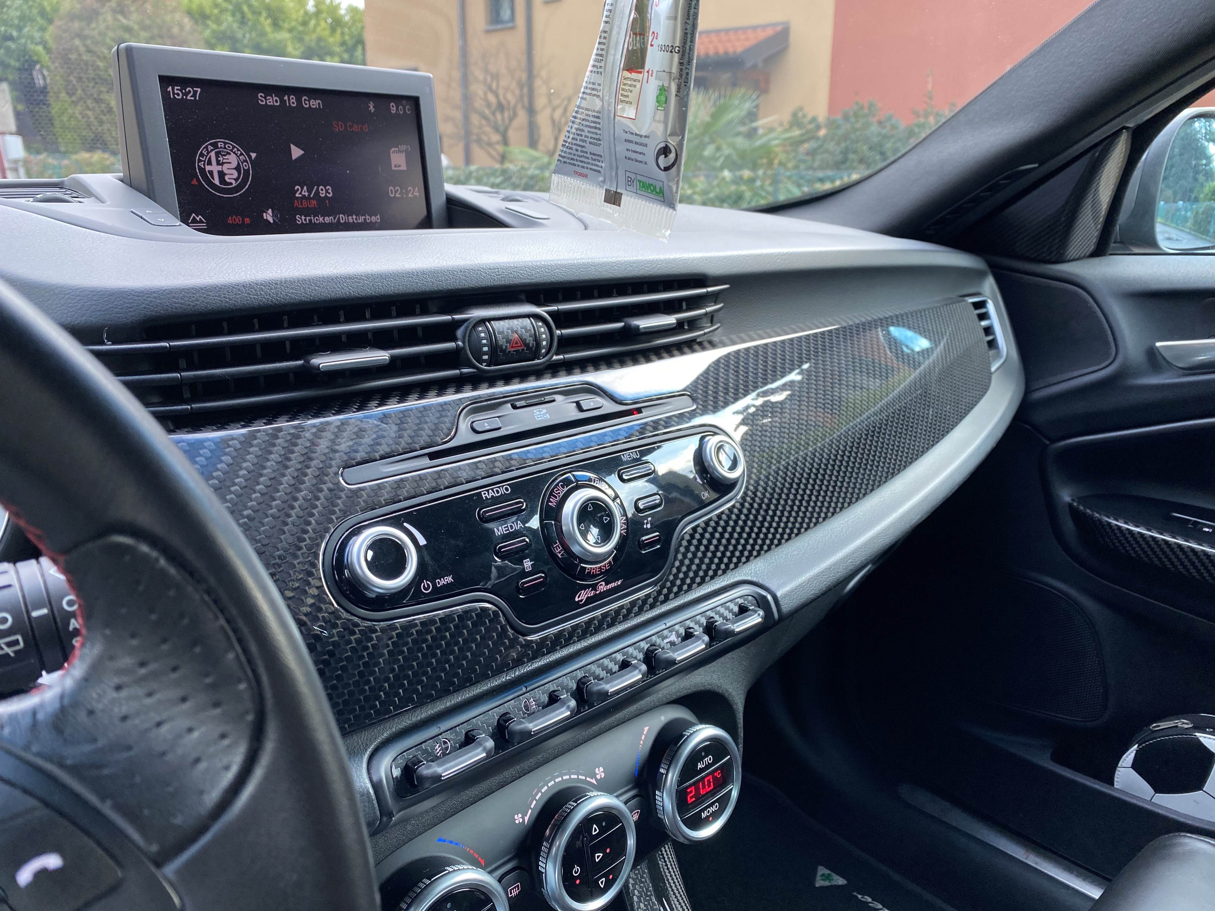

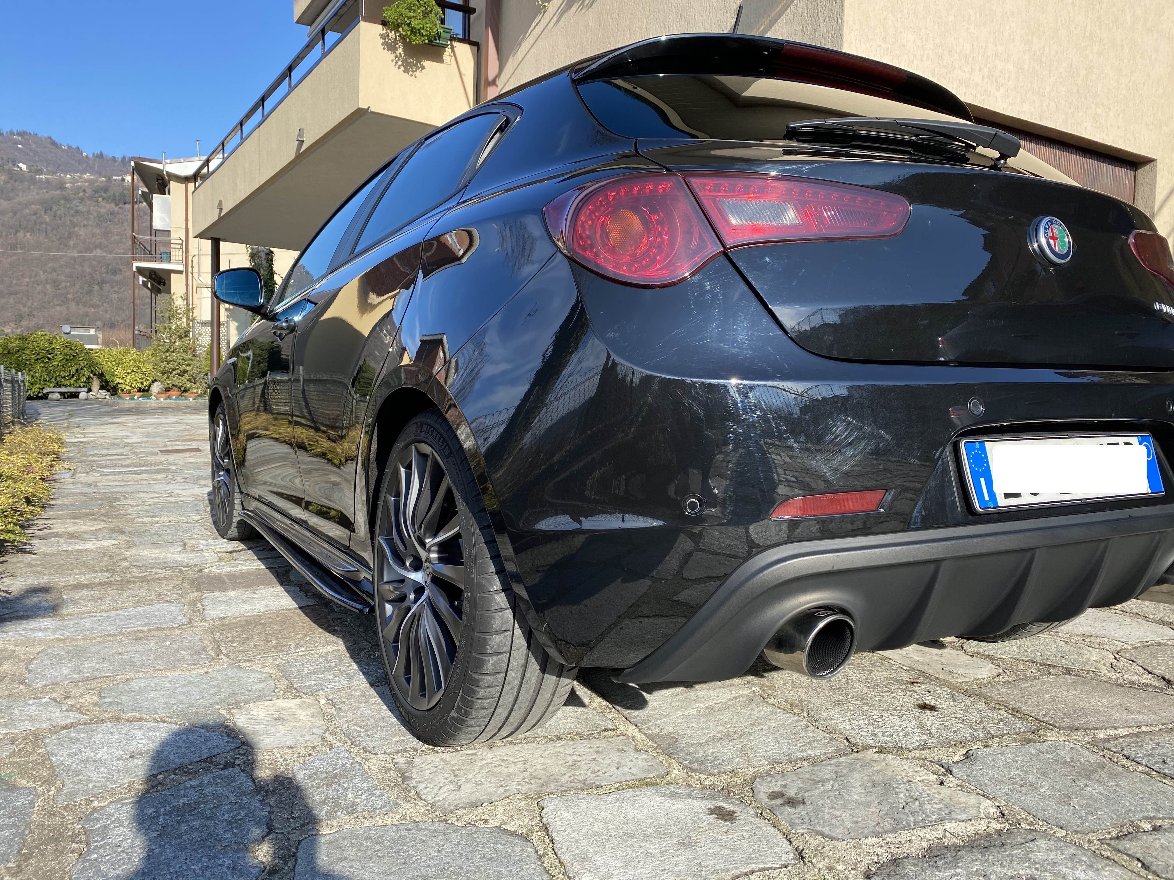

Concludo questo rant con alcune foto degli ultimi aggiornamenti:
- Oltre alla distribuzione e la famigerata guarnizione, ho fatto sostituire il tubo mandata olio della turbina con la versione "nuova" coibentata, per evitare rischi grippaggio
- I carter della distribuzione erano "marciti" (andava in pezzi uno degli attacchi) e me li hanno sostituiti
- Come da post sopra ho messo la pompa acqua rinforzata
- ho modificato il tubo dell'eliminazione vapori (come da guida di ZioDaedrico) portandolo in fondo all'auto (in prossimità dei terminali) in modo da eliminare quel terribile odore d'olio che entrava in abitacolo durante le fermate al semaforo a motore acceso
- Montate minigonne Maxton design (e anche qui bella sorpresa: al sole sono blu e non nere, dovrò riverniciarle)
- Auto lavata e pulita con pulizia + sigillatura sedili con Derma cleaner e Derma sealant
+ qualche fotina.
